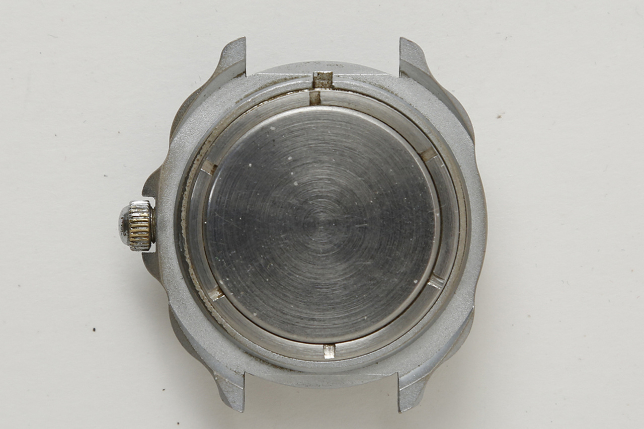

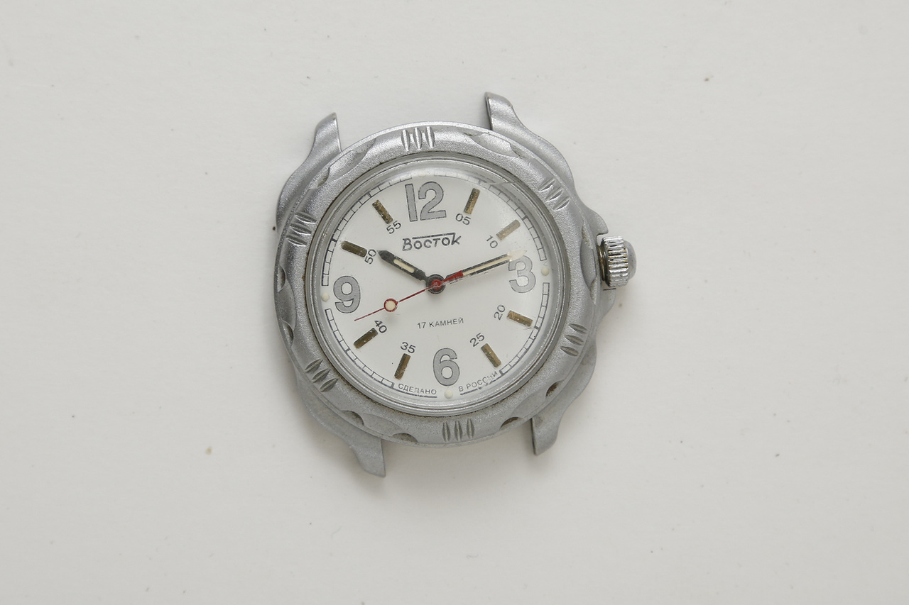

Добрый день, форумчане. Попались мне часы с непонятным корпусом. То ли алюминий (что маловероятно) то ли сплав какой-то (дюраль?)
скорее всего в 90-е из всего что было делали, тем не менее, кто сталкивался? из чего они? спасибо.

Вроде бы стандартный корпус командирских. Материал - латунь.

материал точно не латунь. с внутренней стороны "стружку" снял-белый металл

Сталь отпескоструенная?

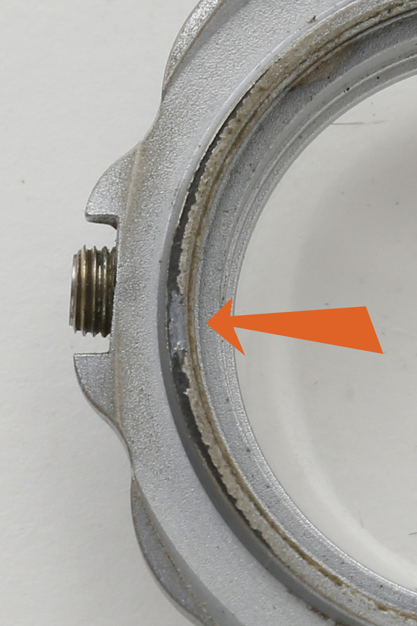

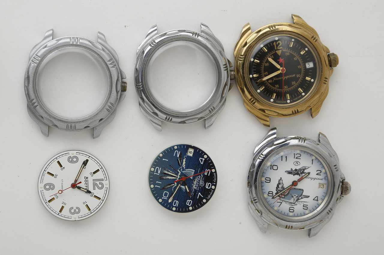

взвесил в сборе с аналогичными из латуни. разница в 6гр.
разобрал. взвесил отдельно корпуса (стекла не убирал) разница та же: 6гр (25гр против 31гр)
по удельной плотности латунь и сталь недалеко, такой разницы в весе быть не может.
поскреб побольше в р-не окисла (на фото стрелкой указано) серебристый цвет металла под ним.
не думаю, что прям такая микро партия была корпусов, что никто не сталкивался...
P/S/ на спектральный анализ чтоль отнести? но тут явно какое-то еще покрытие по металлу раз окислы пошли по самым поврежденным (протертым) участкам..

судя по фото - серая покраска поверх металла, содержащего железо.
мне так кажется.
Старый 17.04.2023, 19:54
boy scout boy scout вне форума
Регистрация: 04.03.2023
Сообщений: 7
Сказал(а) спасибо: 16
Поблагодарили 19 раз(а) в 3 сообщениях
Сообщение от volonterr Посмотреть сообщение
мне так кажется.
Точно, очень похоже, что "серебрянкой" кто то корпус обновил...
ПС это кстати объесняет "алюминиевый" вид, в основе краски иллюминиевая пудра
