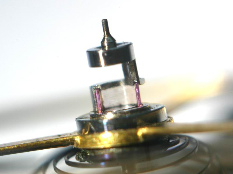

Здравствуйте! Кто бы мог помочь с решением такой проблемы: в часах с цилиндрическим спуском сломалась нижняя цапфа с полым полуцилиндром под анкерное колесо. Как можно самостоятельно починить данную поломку?
Вот фото:

Самостоятельно это вряд ли ремонтируется. Цилиндр был рубиновым.

Если вы задаете этот вопрос, то вряд ли сможете это починить. На ебей продаются периодически заготовки и оси циллиндровые, но тут надо оборудование и навыки для такой работы. Судя по тому, что механизм дешевый, то и спуск там стандартный. Типоразмеров цилиндровых спусков не так и много, видимо проще подобрать донора.

Николай, рубиновые цилиндры применялись не в таких часов. Здесь обычный цилиндр из стали.
ТС, ети часы стоит восстановлять только если имеют семейную ценность. Если не так, их можете просто выбросить.
Чтобы сделать самостоятельно, нужно заменить цилиндр. Цилиндр можно купить - его основные размеры - диаметр, общая высота от нижней до верхней цапфы и высота работной части цилиндра от нижней цапфы. Цапфы может придется довести до нужного размера, чтобы подошли к камням. Цилиндр можно тоже изготовить самостоятельно, но прежде етого нужно научиться работать на токарьном станке, что займет несколько года.

На фото ТС цилиндр прозрачный. Из стекла что ли сделан?

Вообще то на фото обломок трубки видно рядом.Цапфа цела.Подобрать трубку с поломанных цилиндрух и заменить тампоны можно,но это действительно часы,которыми заниматься нет смысла.
