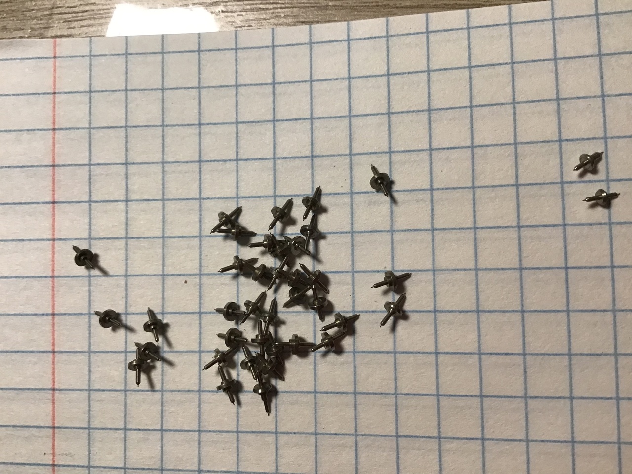

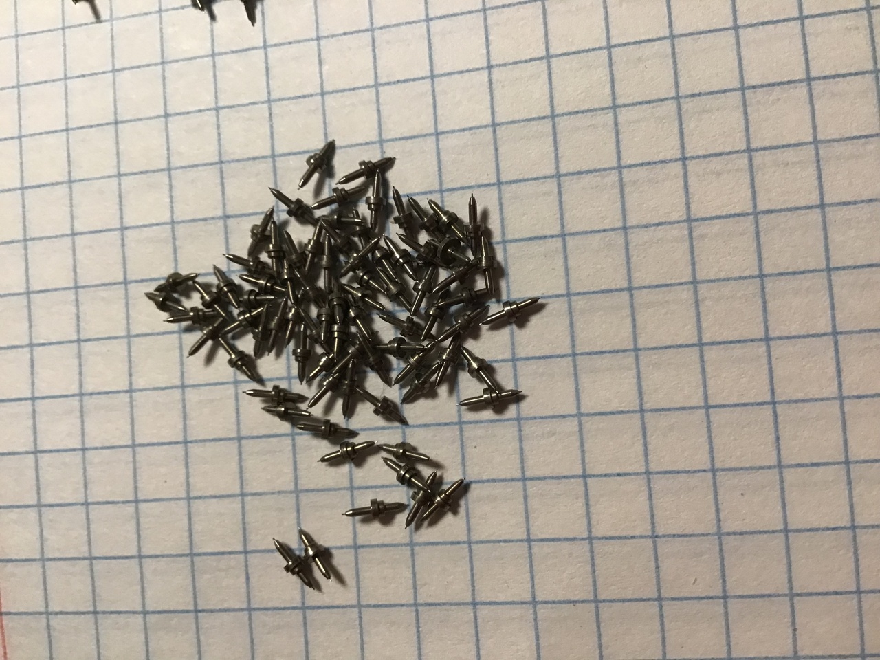

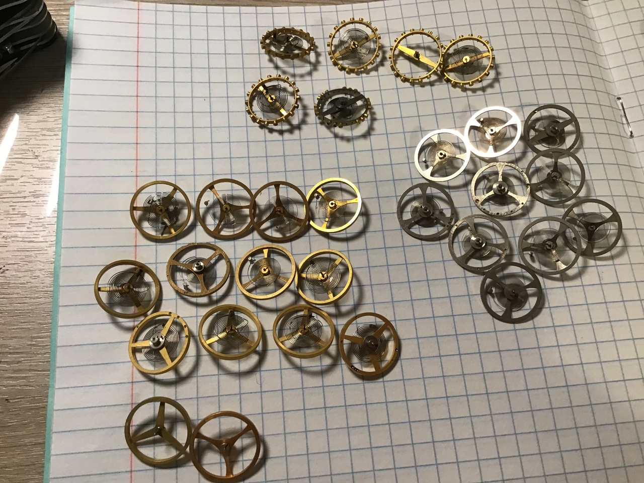

Всем здравствуйте. Разбирал старые запасы и наткнулся на вот такие зч. Каким образом можно определить от каких оси и балансы? Те что оси узкие утверждают что от кировских….но есть сомнения.
И кстати оси взаимозаменяемы на кировских карманных и секундомерах например Агат, златоустовские, ЧЧЗ?
Спасибо за Ваше мнение.

Первые оси напоминают агатовские (златоуст)

По осям
А есть ли какая документация, либо схемы с размерами?

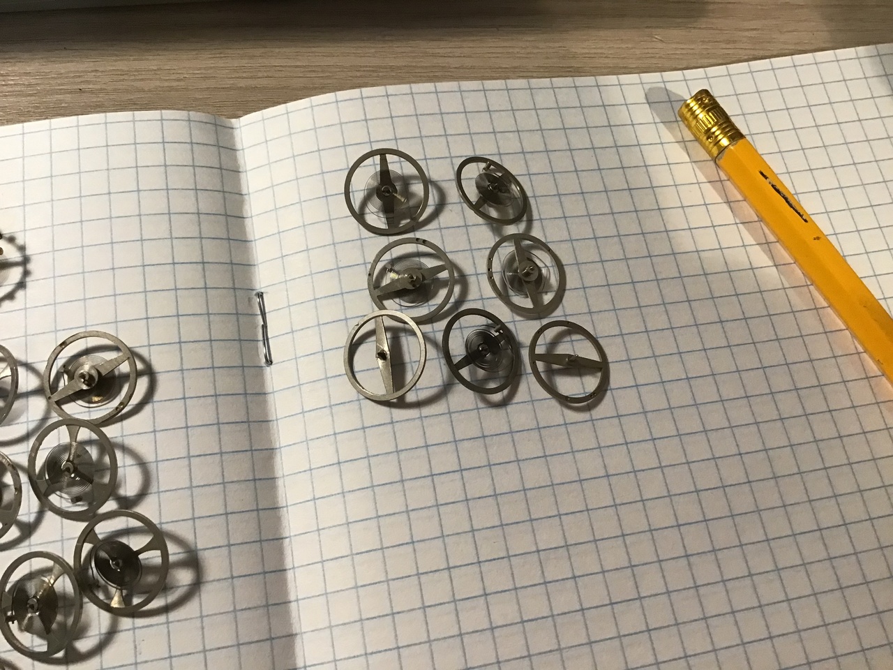

Балансы, судя по виду, все битые. Из отходов. Раньше их зачем-то коллекционировали. Хотя собрать один баланс из двух одинаковых занятие почти бесполезное. Волоски и ободы подбирались по 23 классам, так что вероятность попасть в нужную пару около 5%.
По осям - промеряйте размеры (общая длина, диаметр посадки под обод, под колонку волоска, диаметр цапф), тогда что-то можно будет сказать.

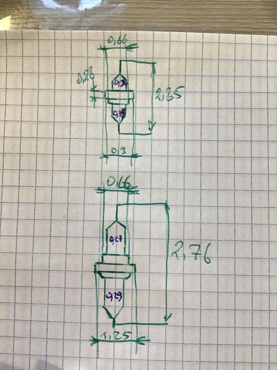

По балансам увы да, битые.
По осям сегодня сделаю замер и выложу

Примитивно, но как-то так.
Хотя кажется мне что это все от секундомеров…

Из такого количества балансов, шт. 5 можно собрать. Может больше. Как повезёт.

По балансам.
Собрать их возможно только знающему человеку))). На самом деле балансов значительно больше. Какие-то с волоском, какие-то без.
Но увы не знаю от каких. Скорее всего от секундомеров, так как лежали в коробке с зч к секундомерам.

Сообщение от krasavchik Посмотреть сообщение
Собрать ,что ,куда? О чем Вы?
Там на фото, в основном, ,балансы в сборе .Предположительно, со сломанными цапфами осей. И что? Зачем смешивать обода с пружинками? Нужно просто заменить ось на новую!

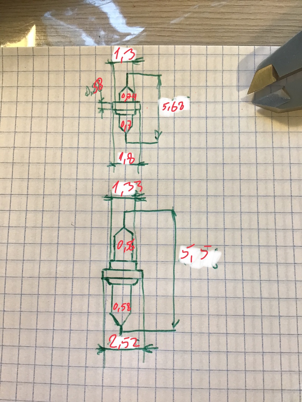

По размерам осей
С размерами осей на 1 фото неточности.
Штангу с дюмов на см не перевел)).
Вот фото с размерами в см
Конструктор есть))) осталось собрать.

[quote=ASilva;6669991] Разбирал старые запасы и наткнулся на вот такие зч. Каким образом можно определить от каких оси и балансы?
Первые- от однокнопочного секундомера АГАТ, кал.4282
Вторые -от двухкнопочного, кал. 4295.
