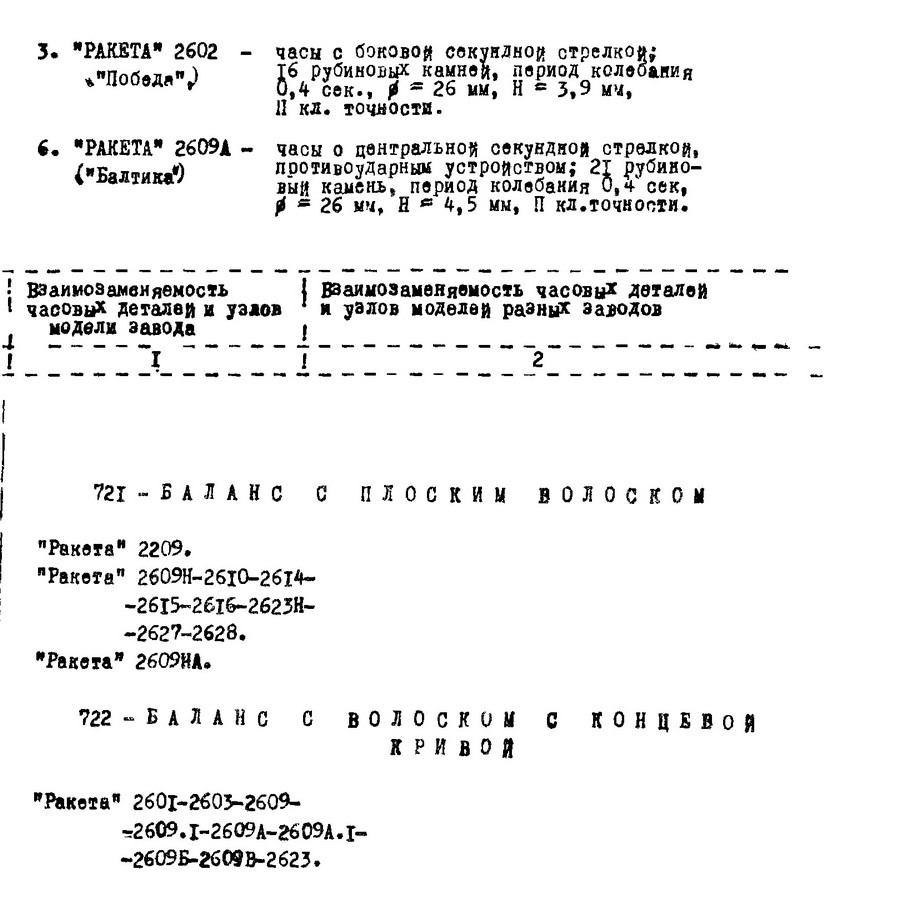

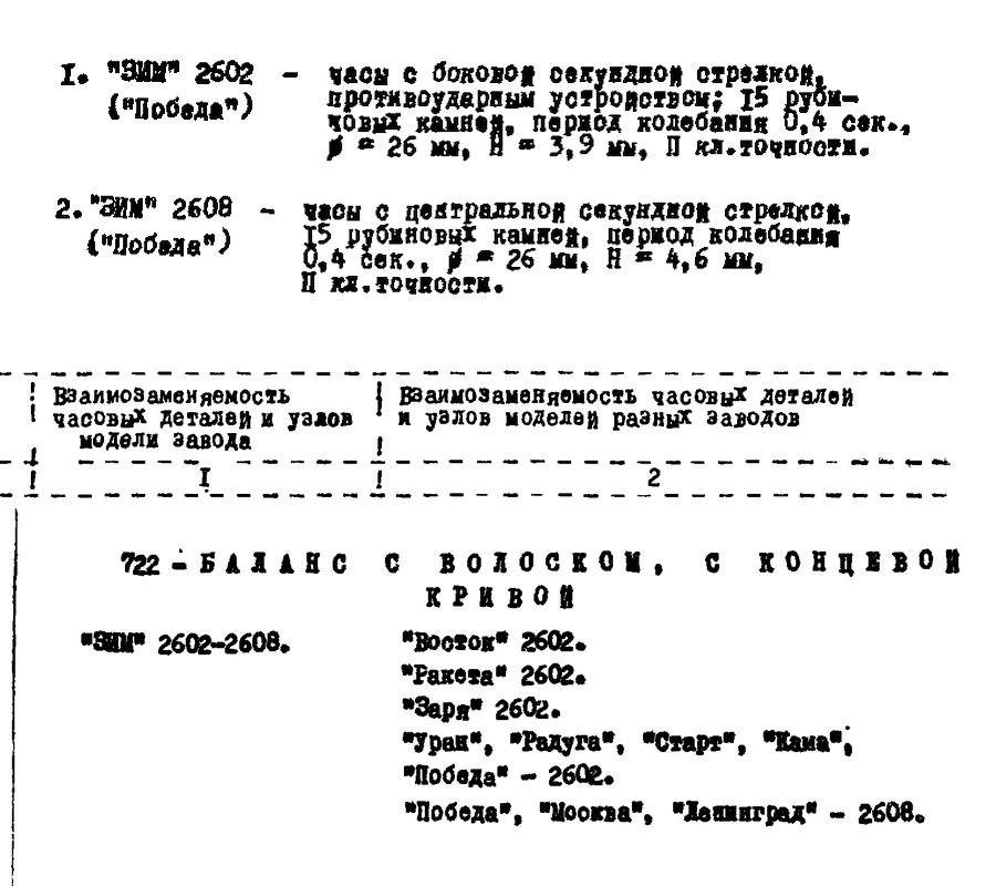

Взаимозаменяемость балансов
Здравствуйте, ранее на форуме попались сканы пары страниц из какой-то брошюры с данными о взаимозаменяемости балансов отечественных механизмов. Не подскажете, где можно скачать все данные по этой теме?

Стоп, а почему это 2609.НА не совместим с 2614/2623.Н/2628?
Смотрите внимательнее, в списке все они есть.

То есть это общий список? А причём тут тогда 2209?

2209...Чушь какая- то. У машинистки рука дрогнула. Тут по памяти (и опыту) с ходу можно больше вспомнить. А вообще, откуда странички?

Там все правильно. Но этот справочник совершенно бесполезный, да еще и старый (70-е года)
Ракета 2209 - сторонних аналогов нет.
Ракета 2609Н - аналоги по всей линейке (что все знают) - сторонних аналогов нет.
Ракета 2609НА - - сторонних аналогов нет.
Ракета 2601 - аналоги по всей линейке (что все знают) - сторонних аналогов нет.
Всяко разные 2602 - балансы схожие независимо от названия (это тоже все знают)
PS Наверно единственный баланс в наручных часах который подходит к другой линейке механизмов, это Полет 2609H (вся линейка) и Полет 3133. А больше никаких чудес нет.

У Ракеты было всего три типа балансов:
1. Ракета 2603 и 2609 (2609А). Балансы по всем характеристикам одинаковые, но волосок закреплен под разным углом относительно импульсного камня.
2. 2609НА, 2601, 2610, 2616, 2614Н, 2628Н ,2627Н, 2623Н - все балансы абсолютно одинаковые.
3. 2209 - уникален, не подходит больше ни к каким механизмам.
У Побед и механизмов на их базе ( 2602, 2609, 2603, 2605) всех заводов было всего два типа балансов - обычные и противоударные. Совместимы между собой балансы любых заводов, но только одного типа. У противоударных немного длиннее цапфы, поэтому обычные балансы на противоударных моделях работать не будут, а при установке противоударных в обычные модели приходится поднимать мост баланса с помощью прокладок. Вообще лучше не мешать разные типы балансов, т.к. кроме длины есть еще отличия и в форме оси в местах перехода в цапфы.
Все механизмы Слава 24ХХ имеют однотипные балансы.
В Востоках 22ХХ и 24ХХ все балансы совместимы внутри каждого калибрового ряда.
По-моему Душан где-то выкладывал, не помню уже.
------- ДОБАВЛЕНО ЧЕРЕЗ 18 МИН --------
Сообщение от dmvt1 Посмотреть сообщение
Баланс от ракеты 2603/09 прекрасно встал на спортивные и победу 2 мчз, наблюдаю 3 сутки за часами, ход прекрасный. Единственное на победе градусник почти в край на + выставил. Вот и решил поинтересоваться
Хотелось бы уточнить, у Восток 22хх есть 2 типа балансов. Старые и новые, с грузиками и без. Между собой не совместимы, менять только вместе с мостами.
Восток 24хх тоже имеет 2 вида балансов, как и 2 вида секундных трибов. Они не взаимозаменяемые. Правда балансы старого образца встречаются сейчас очень редко, но попасть все таки могут.

Сообщение от Андрей Крукович Посмотреть сообщение
Добрый вечер, Андрей!
Я должен не согласиться, сторонние аналоги есть или были, от Ronda и Renata, даже и от Favorite и Bergeon. Поставляли их до середины 1990-их, затем с рынка исчезли. Насколько мне известно, для всех советских часов: Востоки, Молнии, Ракеты, Победы и для Славы, у меня до сих пор сохранилось несколько. Ronda и Renata, они выпускали колеса балансов в комплекте, практически для всех часов, для всего мира.
