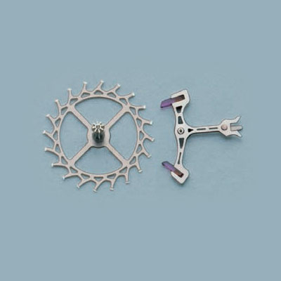

Досталось и спуску: анкерная вилка и анкерное колесо изготовлены по технологии MEMS – той самой «фотомануфактуры», которую так усиленно пиарят швейцарские компании последние 4-5 лет. Seiko использует данную технологию уже 6 лет, правда, вместо популярного у швейцарцев кремния здесь сделали ставку на никель. По словам специалистов Seiko, никель является гораздо более изученным и предсказуемым материалом. К тому же, как металл, он лучше соответствует традициям часового дела (признайтесь, странно слышать это от людей, едва не угробивших традиционный швейцарский часпром?) Никелевые детали как бы выращиваются на специальной пластине, и не требуют последующей механической обработки. Новая технология дает два преимущества: во-первых, поверхность деталей получается более ровной, гладкой, что снижает потери на трение, а во-вторых, она позволяет создавать детали сложной формы, со всевозможными выборками в местах, не влияющих на конструктивную прочность. Это ведет к снижению массы вилки и анкерного колеса, а следом – к значительному уменьшению потерь энергии, так необходимой для достижения трехсуточного запаса хода.
Сектор - вольфрам.
9s85 - spron 530 в пружине, 610 - в волоске баланса + MEMS в спуске
Итого: 55 часов\36000

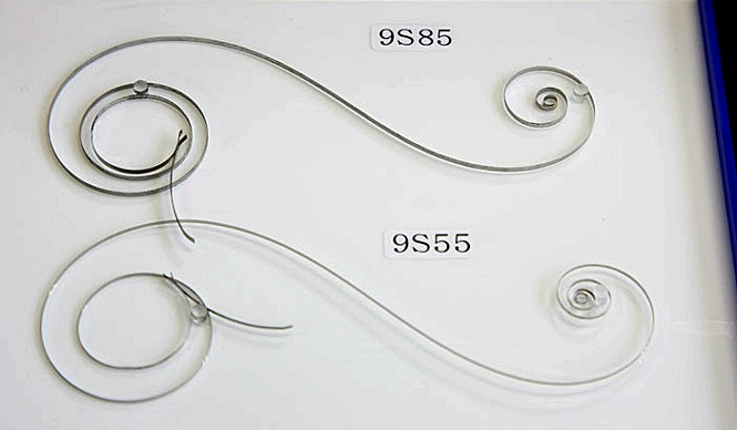

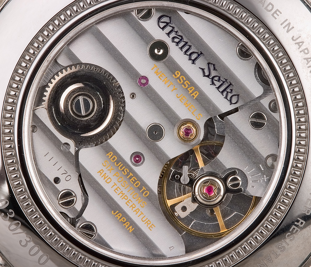

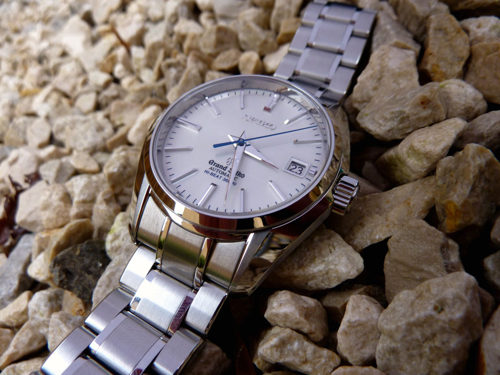

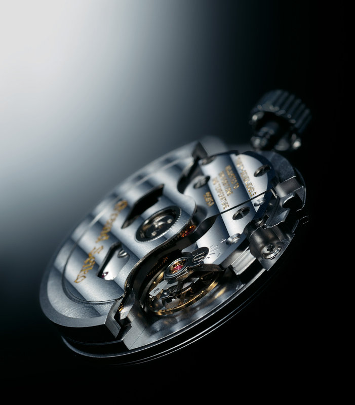

9s85 на примере ГС
Grand Seiko Automatic Mecahnical Hi-Beat 36000 SBGH001
# Movement: 9S85 37J Power Reserve 55Hr.
# Accuracy: +5/-3 sec/dayэкземпляры -2+4
The movement measures 28.4 mm in diameter and 6 mm thick.
Регулировка в в 6 положениях, термокомпенсация.

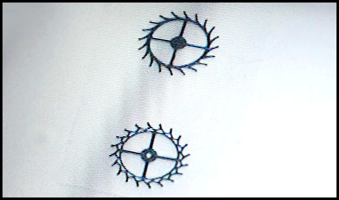

ID:	102240 Нажмите на изображение для увеличения

Для изготовления механизма применили новый, более эластичный сплав–spron 530 в пружине, 610 - в волоске баланса. Он позволил сделать пружину тоньше, но при этом шире и длиннее. Таким образом, удалось добиться значительного увеличения запасаемой энергии при практически неизменных габаритах барабана.
Сектор - вольфрам.

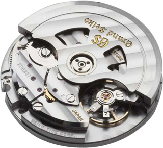

9s65
Можно сказать улучшенный 9s55
В Мариоке, на принадлежащей Seiko Instruments фабрике Шизуку-Иши делают часы, не особо оглядываясь на мнение журналистов. В том числе – модели топовой коллекции Grand Seiko.
часы, минуты, секунды, дата
28800пкч 35 камней
-3 +5-термокомпенсация, регуляция в 6 положениях
Авомат+ ручка + хак
72 часа запаса хода

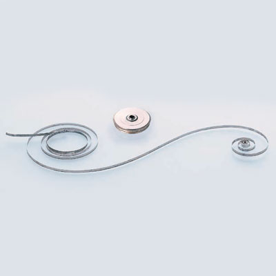

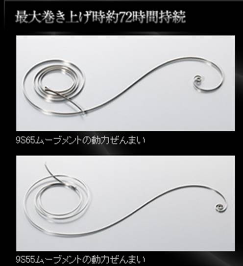

Чтобы увеличить запас хода, использовано:
spron 510

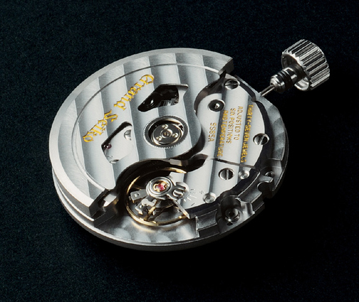

9s5x

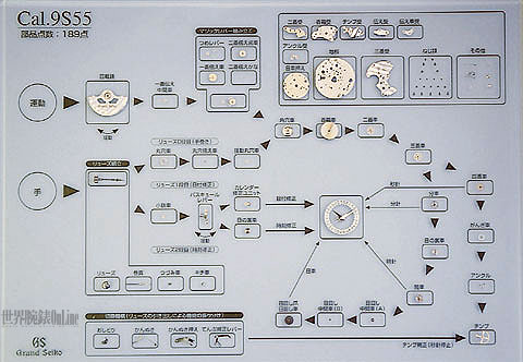

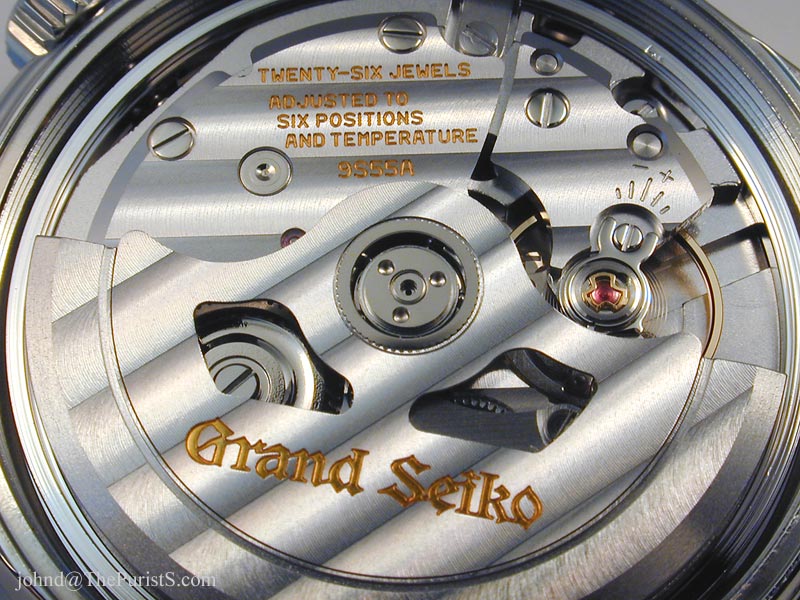

9s55
доработанный,настроенный, декорированный 8l35
+5/-3 отрегулирован в 6 позициях + термокомпенсация
28800 bph 26 камней
50 часов запаса хода
Дата,3стрелки
Автомат + Ручка + Хак
Diameter: 28.4mm Thickness: 4.3mm

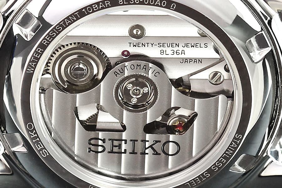

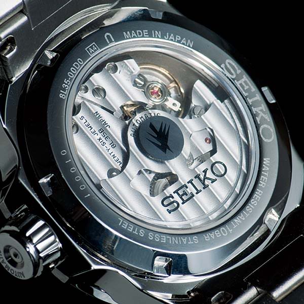

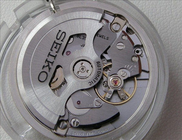

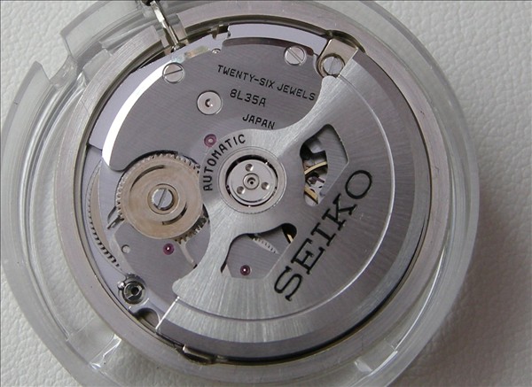

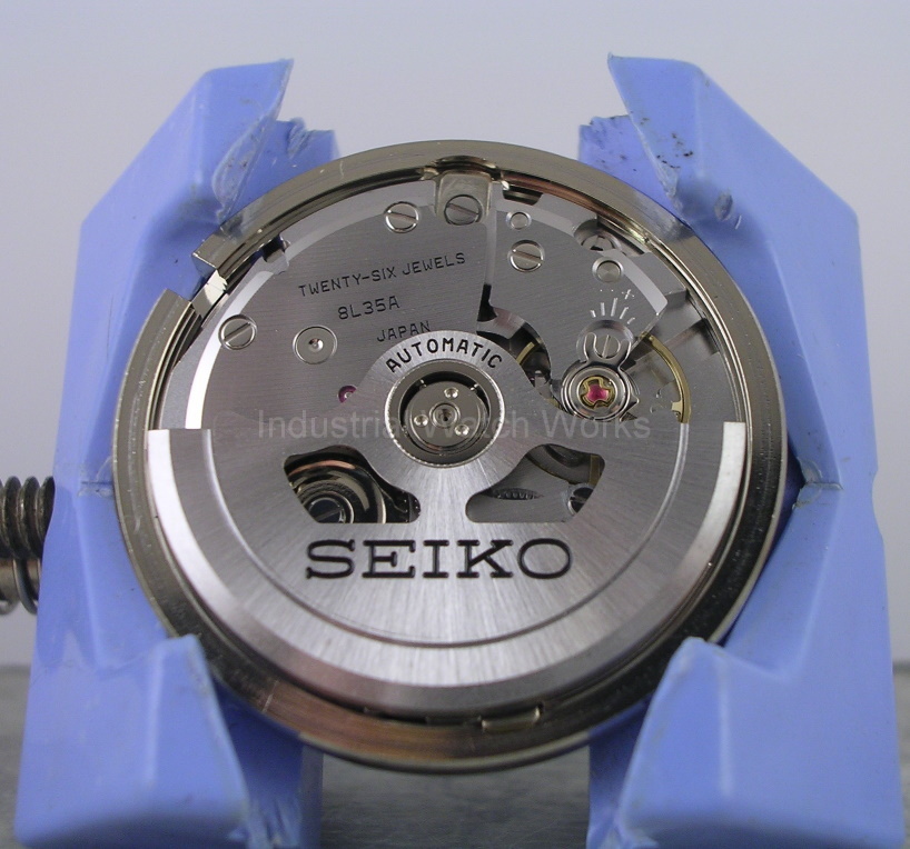

8l35
8l35
База для 9s55, наследник 6159
Rhodium-plated, 26 jewels, automatic, 28800vph (4Hz), handwind and hacking, 50 hour power reserve.
-10 to +15 настройка в 2 положениях
автомат, ручка, хак
3стрелки, дата
50часов запаса хода
26 камней
28800пкч
Баланс увеличен по сравнению с 9s55,упрощена отделка
magic lever

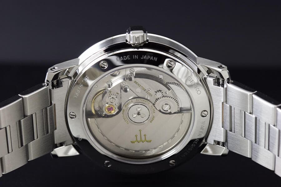

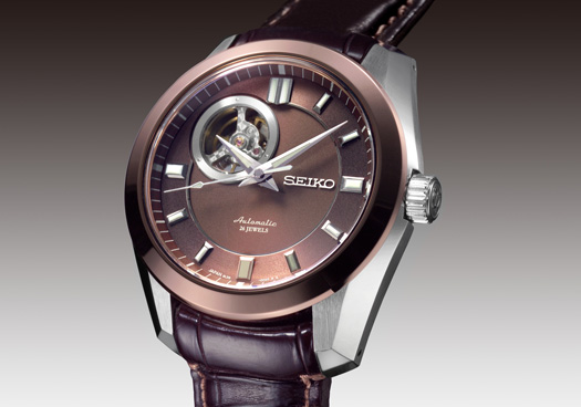

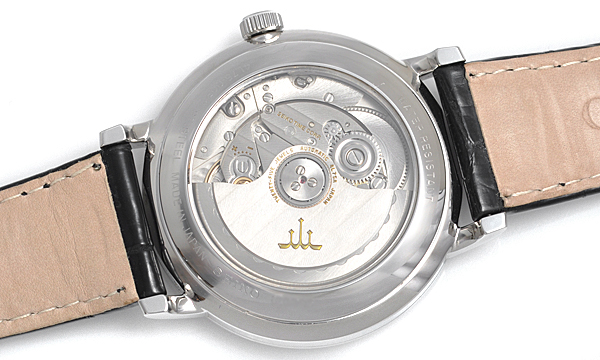

8l38 (галанте, SARL001, SARL003 and SARL004)26камней
Минус дата, + открытое сердце
