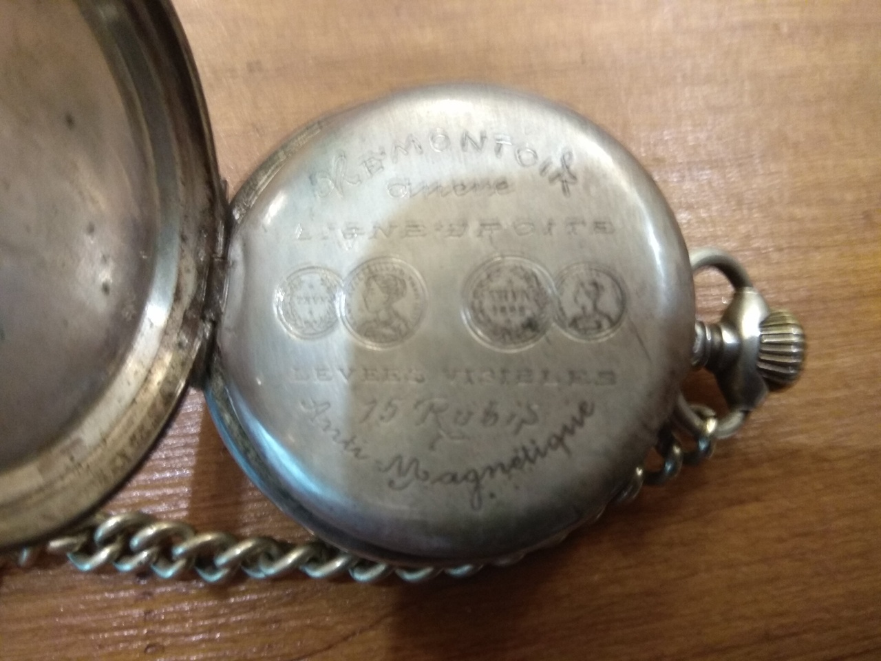

Трое серебряных карманных часов: Langendorf, JWC (IWC) и с клеймом "S+P"
Здравствуйте. Нужна помощь в оценке часов. Если верить гравировке на второй крышке, они 1899 года, серебро.
Следующие часы. Гравировка на механизме S+P и ниже 1802. Номер на часах 107805. Серебро.
Следующие часы. На механизме гравировка Langendorf. На ходу. Серебро.
Следующие часы. Гравировка на механизме JWC. Номер на крышке 143002, на механизме 120612. На ходу. Серебро.

Здравствуйте. Механизм первых часов не показали, без него оценивать не берусь.
Вторые часы стоят до 8.000 рублей.
Третье до 6.000 рублей.
А четвёртые стоят 18-23.000 рублей. И они тоже производились в конце 19го века.

Сообщение от Alish Посмотреть сообщение
Вот.

У Вас получилось испугать меня
Я в жизни не встречал, такого страшного механизма!
Вместо камней латунные бушоны.
Стоимость тоже не подскажу, так как не знаю и что сказать.
Четвёртые почему такие дорогие?
Потому что они INTERNATIONAL WATCH COMPANY ( IWC ).

привет, Alish)
...Вместо камней латунные бушоны... - это, я так понимаю, уже следы ремонтеров...

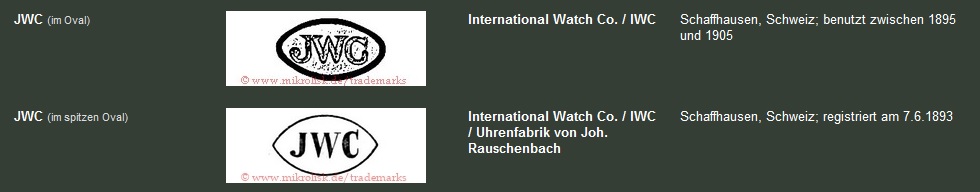

Нет там никакого IWC, там именно четко JWC! Так что про 23000 забудте - обознатушки.
JWS - J.W. Sherwood Gehäuse, Uhrwerke, Schmuck; New York, USA; registriert am 1.7.1892
См. https://www.mikrolisk.de/show.php?site=280

привет, Alish)
Привет Игорь! Я, не соглашусь с Вами! Их такими и производили)))
Сообщение от Granton Посмотреть сообщение
Ух ты какой глазастый специалист)))) Позвольте спросить. Откуда вы берёте букву S на JWC ?
Ещё страшнее..... вы хотите сказать, что производитель этого (четвёртого) механизма - USA???
Ладно признаю, невнимательно посмотрел, JWC все равно там. Откуда вы взяли что JWC = IWC?
Я около 50 единиц JWC продавал как IWC! И никогда у покупателей не было никаких вопросов! Поэтому я считаю, что четвёртые часы производились под INTERNATIONAL WATCH COMPANY!!!
