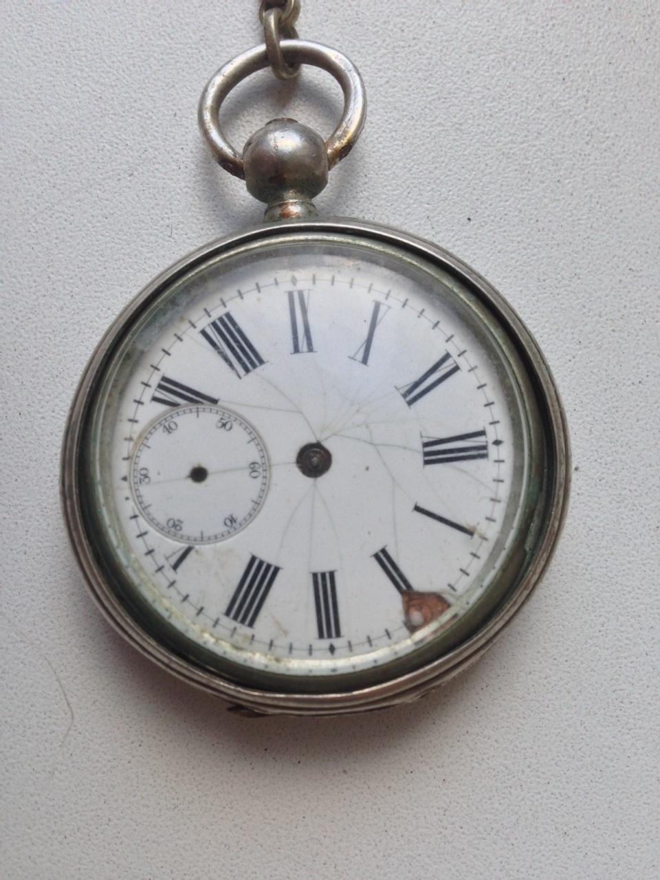

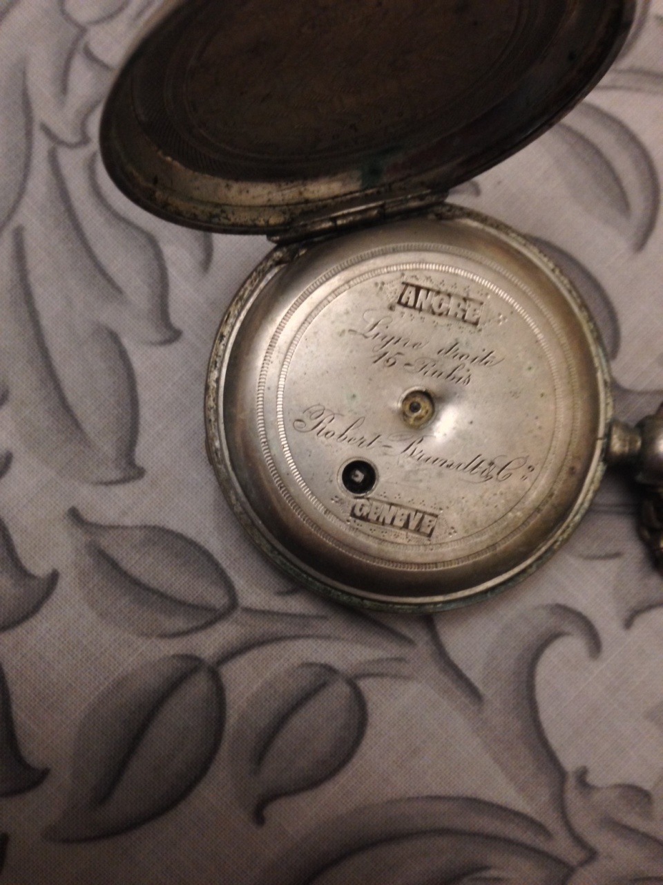

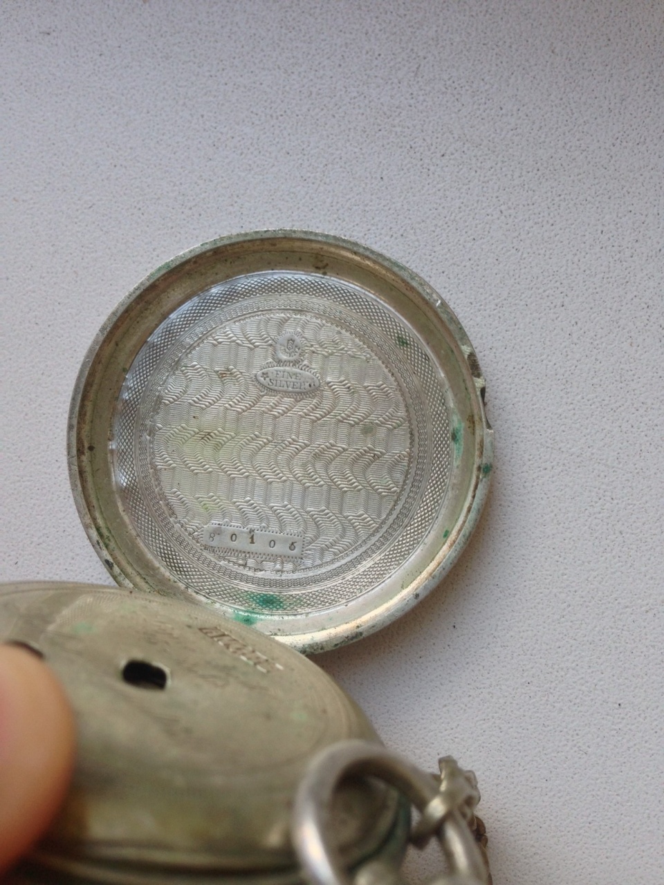

Вопрос об оценке и восстановлении карманных серебряных часов
Добрый день, прошу оценить часы. Есть ли возможность восстановить часы у оригинального производителя? Заранее спасибо!

Нет, нельзя.

Оценивать нечего даже донорские детали такие как циферблат и стрелки не снять. Механизм распространенный.
Прошу понять меня правильно Вы вероятно полагаете что часы старинные следовательно должны быть дорогими но Ваши часы изначально ничего не стоили без обид!

Спасибо за ответ! Возможно ли этим часам вернуть рабочее состояние? заранее благодарю!

а смысл?
Стоимость ремонта будет сопоставима со стоимостью похожих,но других часов на ходу. Проще купить другие рабочие.
Смысл вернуть рабочее состояние возникает только в ситуациях, когда часы дороги как семейная реликвия, которая передавалась не одно поколение из рук в руки и прочее. Когда с часами многое связано...
У Вас такая ситуация?

Оживить часы можно.
Но цены на ремонт в Москве не самые гуманные. Дороже стоимости рабочих часов.

Да, вещь имеет ценность (не материальную). на иностранных сайтах прайсы на restoration до 300$, интересно сколько возьмут в Москве=/

Проблем у часов много! Циферблат можно подмазать холодной эмалью, стрелки подобрать, механизм помыть, почистить, выточить новую ось взамен сломанной, волосок новый поставить, зубья у шестерни выправить, а то согнуты, отрихтовать и отполировать корпус... Это пока упомянуты только видимые по фото дефекты.
Я не думаю, что в Москве получится сильно дешевле...
Ну, минимум за 12-15 т.р., наверное, можно частника какого уговорить, хотя я, за полгода деревенской жизни, из современных московских цен как-то выпал...

У ваших часов проблем больше. Деталей не хватает...
В часах ТС пока вижу волосок и центральную ось... С точки зрения коммерции - да, с точки зрения "поднять", скажем, дедушкины часы - идея достойная. Честно говоря, точить такую ось дело на часок, не больше. Это очень частый дефект.
