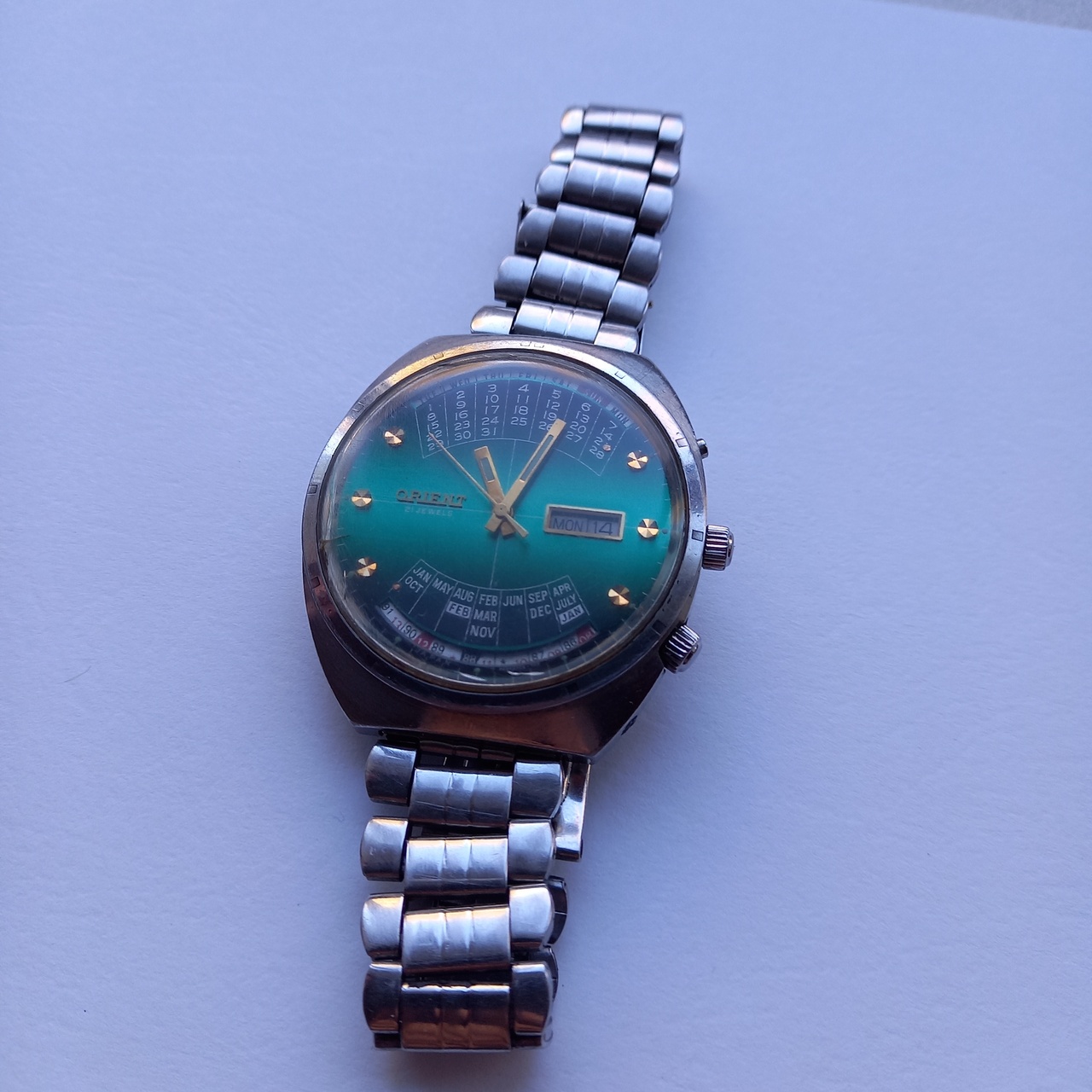

Здравствуйте, старшие товарищи. Пришел на форум за вашим экспертным мнением.
Предыстория простая: По жизни немного сталкивался с механическими и кварцевыми наручными часами. Когда работал на заводе за станком было интересно часы (в основном советский ширпотреб) разбирать чтобы узнать, как устроены внутри. Естественно, процесс проходил почти "на коленке".
Современность: на днях, перебирая коробки у родителей, нашёл отцовские Orient Y469672-4A. Как они ему достались и почему он перестал их носить он не помнит. Смутно отвечает, что вроде положил в коробку в начале 2000х (но это не точно).
Мне стал просто интересно с практической точки зрения использовать часы как полевые - на рыбалку и в поход. НО быстро понял, что не могу открутить заднюю крышку штангенцыркулем (не корите, знаю что это варварский способ, но инструмента подходящего нет, в наличии только бинокулярная лупа, пара пинцетов и отвертки от разных, НЕ часовых наборов).
Нести к местным мастерам - в моем провинциальном городке всего два варианта: 1) деды с трясущимися руками и хорошо знающие только восток/победа/полет; 2) мастера - алкаши помоложе, которые могут максимум батарейку поменять (это и сам могу). В общем, таким "профи" не хочу нести. К тому же, отец говорит, что стекло эти "профи" когда-то полировали. Результат фото хорошо передаёт.
Резюмирую свои вопросы. Подскажите, сам не особо в теме:
1) точный временной период их выпуска.
2) браслет оригинальный к этой модели? очень дешевый и совсем НЕ практичный (хотя остатки гравировки "orient" видны)
3) шпильки к браслету из очень прочного металла, видно, что уже пытались их перекусить - они тоже оригинальные?
4) масло. понимаю, что нужно любые часы обслуживать, чистить. НО эти Я покрутил, завел и они идут, все заводные головки и функции календаря исправны!!!! Так вот - внутри японское масло, на сколько его лет хватает, номинально?
5) ротор автоподзавода у него с завода такой шумный??
6) цена какая может быть сейчас у этой модели? (для сравнения с возможной ценой обслуживания у хорошего мастера в другом городе)
Постарался прикрепить качественные фото со всех ракурсов.
Надеюсь получить от Вас исчерпывающие ответы. Благодарю.Нажмите на изображение для увеличения

Зачем столько вопросов, ответы на которые вам мало что дадут. Найдите в городе хорошего мастера ( с Ориент нормальный мастер справится) , он вам на все вопросы ответит и восстановит часы - и ТО сделает, и стекло отшлифует, и все остальное.
Р.S. браслет не родной. Но если нормально подходит к часам - носите и радуйтесь.

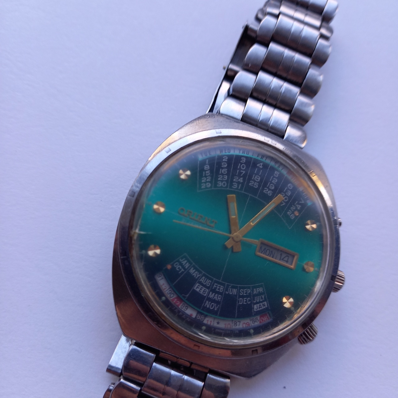

1. Ничего не стоят (точнее стоит по цене запчамтей - корпус и мех), потому как у вас цифер с перепаяными ножками. Это видно в виде латунных точек на 2 и 8 часов, был бы целый цифер, то такой редкий бирюзовый окрас стоит дороже обычных процентов на 30%, но увы.
2. Браслет не родной, родной будет вам стоить дороже этих часов.
3. Часы середины 90х
4. Внутри стоит неубиваемый 46943, запчастей к которому "ж#$й жуй", а по устройству он простой как "сибирский валенок", даже начинающий часовщик с успехом сделает репассаж.

Так вопрос в том, какова цена восстановления будет.
если эта сумма окажется выше стоимости самих часов в их актуальном состоянии, то как бэ
Акцентирую вопрос - во сколько Вы оцениваете стоимость этих часов на данный момент?

Вам часы продать или носить? Если носить, то репассаж с заменой стекла на новое - 1500-2500
Если продать, то вам сильно повезет если сможете 3-4т.р выручить с учетом убитого циферблата (а он в них главное)
Благодарю. Тоже заметил эти странные, вроде не родные точки
Сообщение от Granton Посмотреть сообщение
Не. Себе носить. На рыбалку, в походы.
Но если цена за восстановление, озвученная вами, верна, то обойдусь без ремонта. Нужные мне функции они выполняют, а больше не надо.

стекло не шлифовать, а менять надо. Там похоже скол, а не только трещина. Осторожней на рыбалке, как бы влага не просочилась.

ну да, с такими повреждениями, только менять.
Да, надо бы их на герметичность проверить.
Походу, всё равно придётся поискать мастера.

Они не герметичные, только руки можно в них мыть, в душе в них мыться нельзя тем более плавать.
