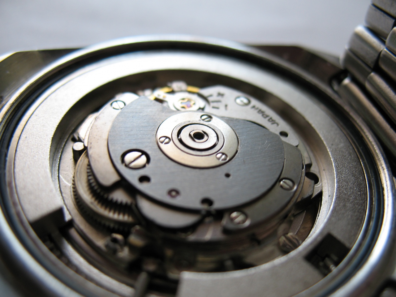

Часы остановились, при вскрытии оказалось, что махових не плотно сидит на шлицах оси - нет зацепления, винт, что его держит, - на месте. Не могу установить маховик, потому что ось со шлицами "утоплена" немного, высоты выступающей ее части недостаточно, чтобы зафиксировать маховик, так, чтобы он не проворачивался.
Как это можно исправить самому?
Часы не роняли 100%.

Добавил фото (кнопку "Редактировать сообщение" не нашел)

Это надо заменить весь узел в сборе: подшипник и эксцентриком. Этот узел крепиться тремя винтами под углом в 120 градусов. Взять его надо с донора, только есть нюанс - этот узел подвержен износу и можно купить б\у часы, где этот узел уже изношен. Чтобы его заменить надо снять мост автоподзавода, на фото серого цвета. Когда замените обязательно надо смазать место, где усы автоподзавода на эксцентрик садятся, причем часовым маслом, которое подходит для этого узла.
Проще говоря идите к мастеру. Судя по фото у вас старенький College с калибром 46941. Эксцентрик с подшипником подойдет и от 46943 калибра. И заодно репассаж сделаете.
