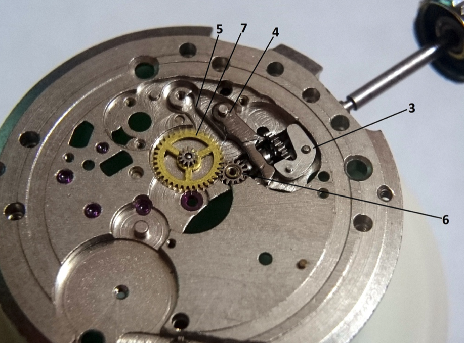

вексельное колесо если снять (с установленным минутным трибом), идут?
редко минутник является причиной. скорее связь между вексельным (7) и переводным (6).
убирайте по одному из цепи и смотрите.

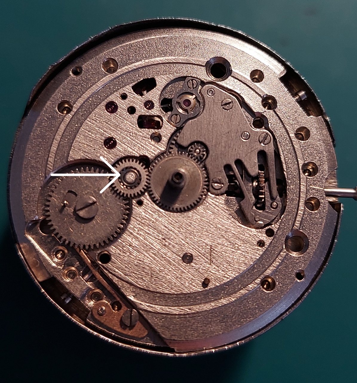

Проблема решена. Большое спасибо всем кто откликнулся или прочитал)
Проблема была в календарном колесе, белая стрелка. Один из зубов маленькой шестерни оказался замят, и таким образом тормозил всю механику по цепочке: календарное колесо - часовой триб - вексельное колесо - минутник - баланс. Прошу прощения, если ошибаюсь или неточен в названиях узлов - я дилетант, только учусь)
