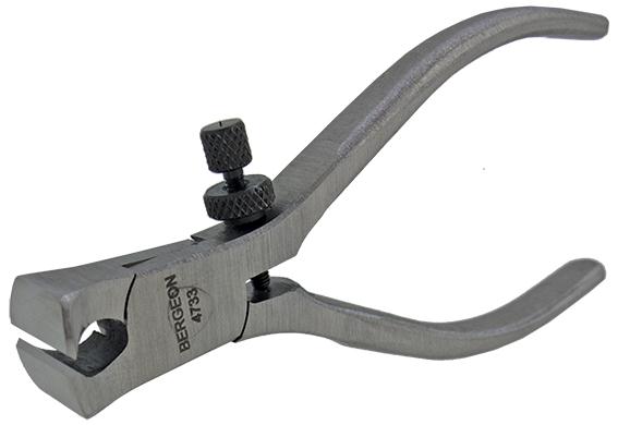

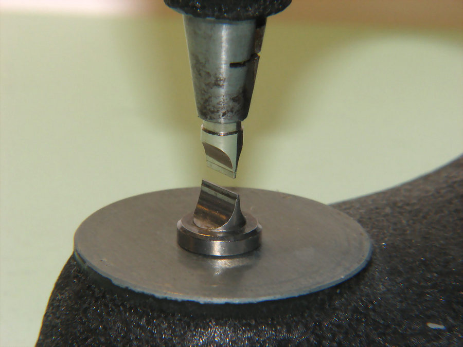

Посоветуйте инструмент для обжатия фрикциона минутного триба
Имею необходимость в таком инструменте. Есть в продаже следующие (см.фото).
Какой лучше взять?
ID:	971731   Нажмите на изображение для увеличения

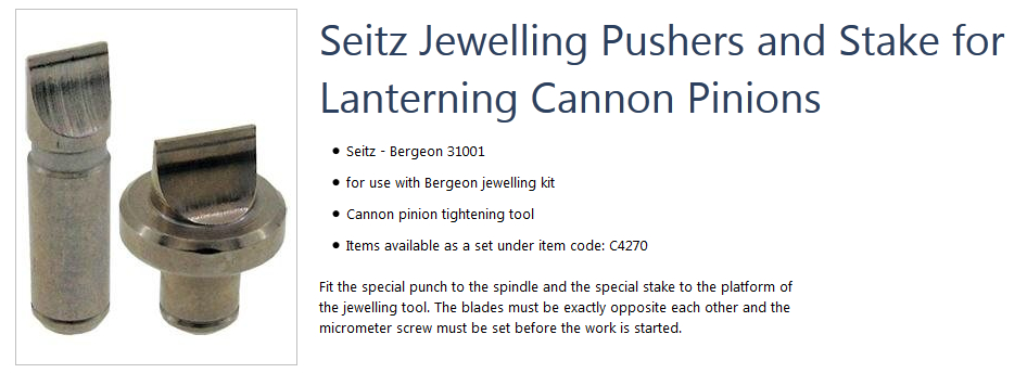

Сообщение от yuriyvv Посмотреть сообщение
Имею необходимость в таком инструменте. Есть в продаже следующие (см.фото). Какой лучше взять?
Добрый Вечер!
Если у меня бы не было другого выбора, то я бы взял инструмент на первом из изображении. Однако, советую взять Seitz наковальню и толкатель, для пресс для установления камни, как показано на фото. С этим инструментом нельзя ошибаться.
С уважением, Душан

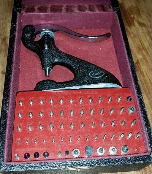

Я как раз на поршлой неделе заказал набор Seitz для камней. Но я там не вижу похожих насадок. Их покупать нужно отдельно?
Добрый день!
Да конечно, это является возможным.
С уважением, Душан

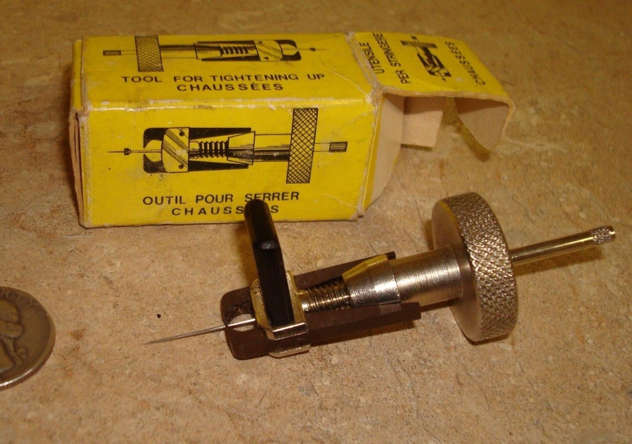

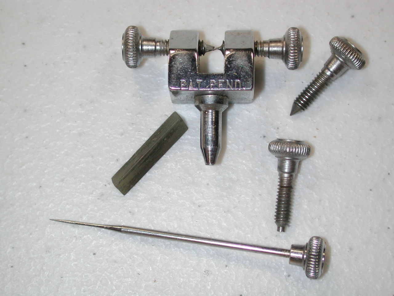

Юрий, как правильно сказал Душан, вот тут можно до купить нужную оснастку.
click
А я делаю это неправильно вот этим )))
А надо таким
