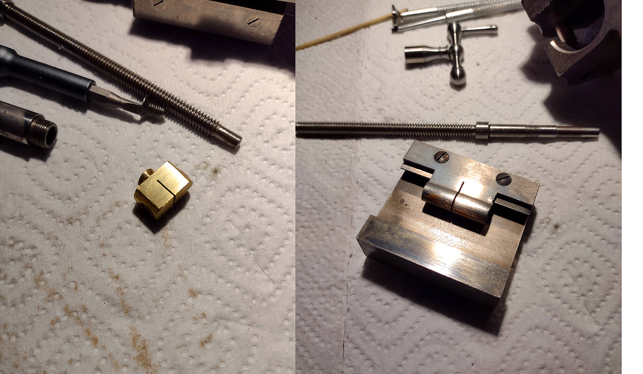

Всем привет!
Прикупил старый кросслайдер, отмыл, недостающие детали выточил. Осталось избавиться от люфтов в каретках. Люфтят на 1/4 оборота обе.
На фотке те детали, которые за люфт отвечают. Их можно либо сжать вдоль винта, либо растянуть, забив клин в щель. А для того, который справа на фотке, можно еще и вверх-вниз половинки развести.
Как правильно это делать?
На правом видно, что уже подбивали когда-то.

не надо от люфта в резьбе избавлятса , смысла в этом 0.

И помнить про поправку? Там много, плюс минус 0.3 мм

на самом деле я хорошо понимаю о чем Вы говорите. Есть у меня старый Unimat SL DB-200, на зеленый паровоз похожий, и уж как там всё люфтует.... и на рисочки я почти не смотрю, когда что-то на нем делаю.
Просто я подумал, что раз уж я этот слайдер восстанавливаю, то надо уже делать всё до конца. И потом, я хочу вертикальный слайдер к нему запилить, чтобы, например, некоторые хитрые накатки смочь на нём выточить. И что же получится, если каретки будут люфтить, это у меня фреза будет гулять по всем осям?
Да, вопрос в какую сторону эти детали подгибать, это, наверное, скорее к профессору, который сопромат предодаёт. Мне думается, что проще будет поджать их обе, чем разводить. Но хотелось бы узнать мнение мастеров. Может кто-то уже подобное делал, знает тонкости. Ломать не хочется.

Накатки вроде как накатываютса а не вытачиваютса. Что за накатки такие ?
Я учился на токаря в пту , затем достиг 5 разряда . Работал и на фрезерном. На промышленных станках везде есть люфты на каретках . И это не мешает достигать высоких результатов в работе. Вот люфты в направляющих , ласточкины хвосты , исключены .

Все верно, но чтобы накатать нужно сперва колесо накаточное сделать. Таких маленьких купить негде.
