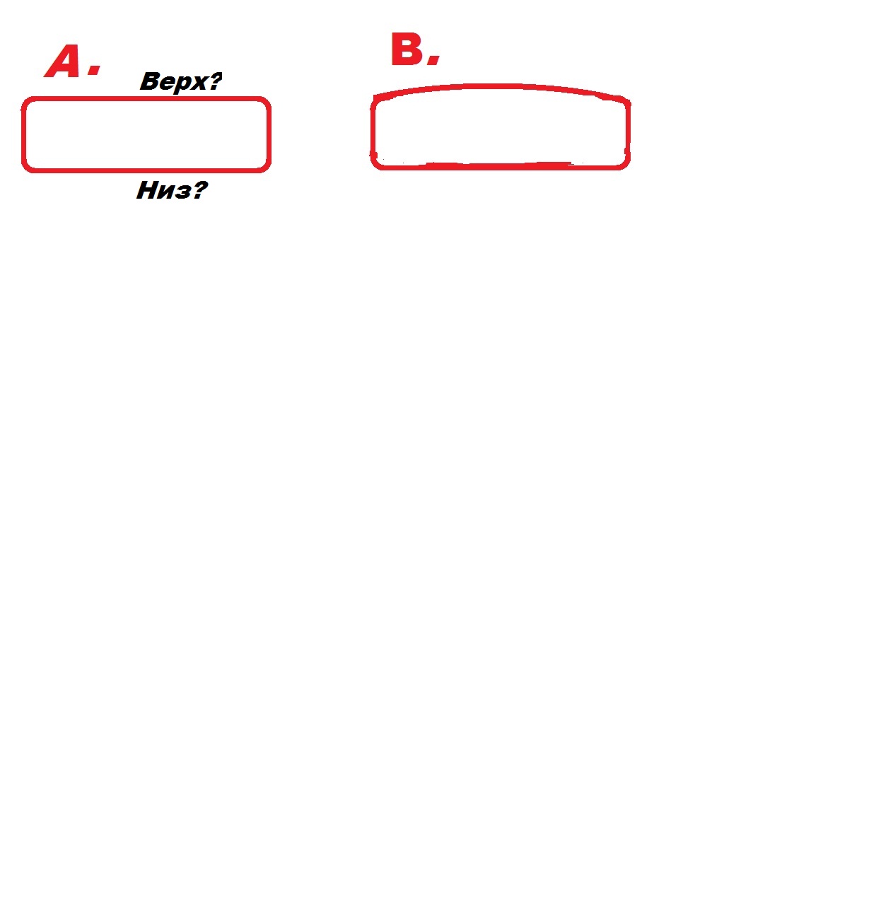

Добрый день!
Подскажите, пожалуйста, по форме накладного камня Слава 2428 и да и всех калибров.
Я смотрю с увеличением 10х и вижу его форму на картинке под буквой А.
Соответственно не пойму где верх где низ.
Почему-то думал, что камень должен иметь купол сверху. Рисунок Б.
Или моё увеличение мало, чтобы увидеть его форму?

Накладной камень имеет форму как у Вас на картинке рисунок В. выпуклой частью вверх, к оси баланса устанавливается плоской частью. В лупу всё видно, поиграйте с освещением. Ещё лучше видно в микроскоп типа МБС

Скорее всего камень уже был заменен на современный. Попадаются иногда такие плоские накладные камни.
Плоские без разницы как ставить?

Без разницы. Обе стороны одинаковые.

Плоский ставить нежелательно. Перестанет работать инкаблок. Смысл круглой стороне камня в том, что он может спокойно поворачиваться под пружинкой при ударах. Если камень плоский с двух сторон, то противоударные свойства сильно снизятся, а у Славы они и так ниже среднего.

Добрый день!
У меня ещё 2 вопроса по камням:
1. Как их замерить? Чем?
Может есть матрицы по типу нитбанка?
2. Предположим замерили диаметр, а высота тоже может быть разная? Чтобы подобрать нужен диаметр и высота камня?

Механизмов от Славы море на любом блошином рынке. А уж у любого часовщика в закромах ящиками. Так что найти бушон на Славу не проблема. Диаметр проверяется предельно просто - камень укладывается в бушон и смотрится. Если он немного меньше, то ничего страшного, а если больше, то просто не влезет. Толщина тоже не сильно критична, на глаз видно разницу. Если камень чуть толще или тоньше, то особой разницы нет, пружинка эту разницу выберет, а рабочая плоскость всегда будет на месте, т.к. упирается в сквозной камень.
Обычно возникает обратная задача - подобрать что-то из Совчаспрома на импортные часы. Почти всегда что-то удается найти. Иногда приходится обтачивать по диаметру, если диаметр импортного камня был уж очень маленьким.
