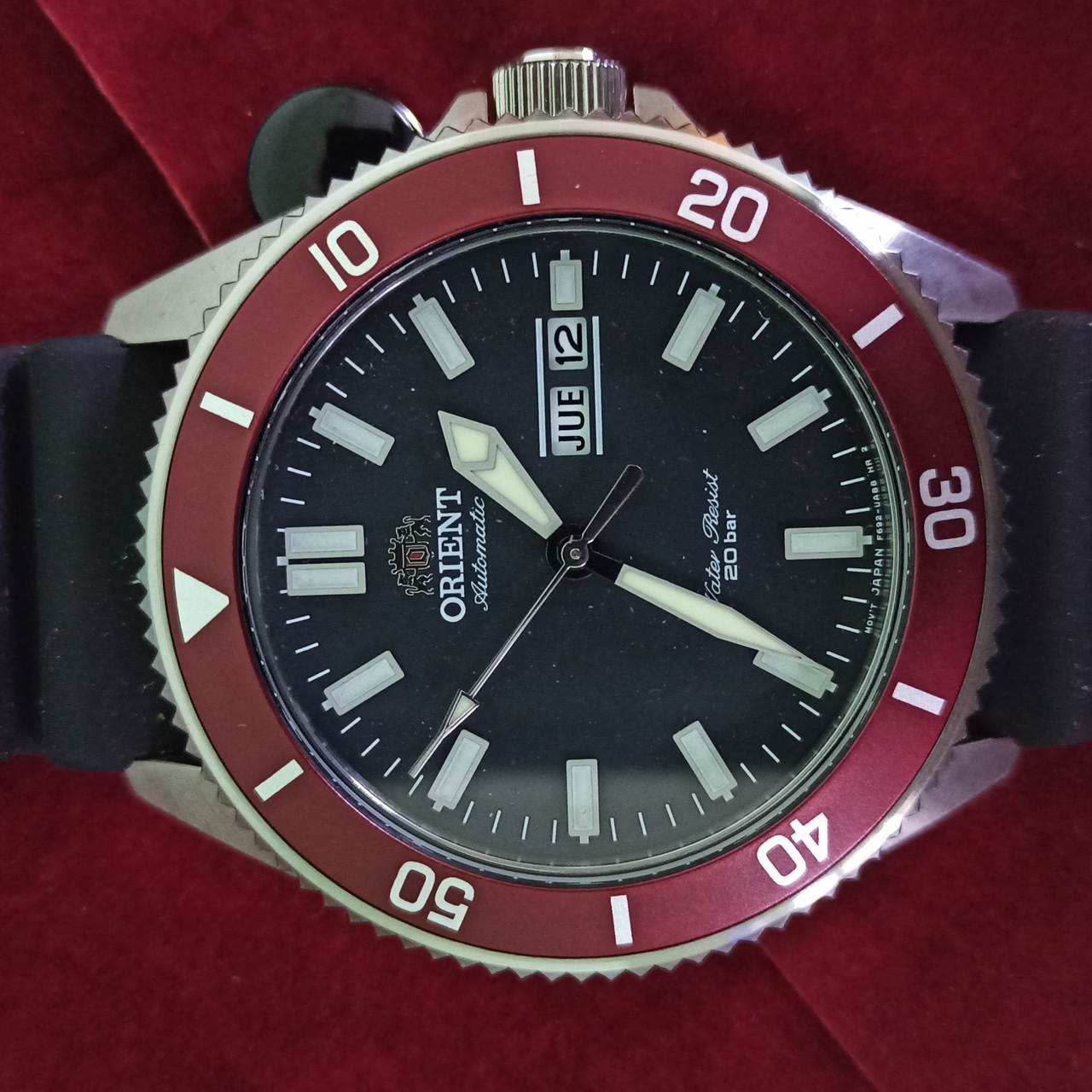

Здравствуйте уважаемые форумчане!
Помогите понять как обеспечивается герметичность заводной головки в вышеозначенных часах.

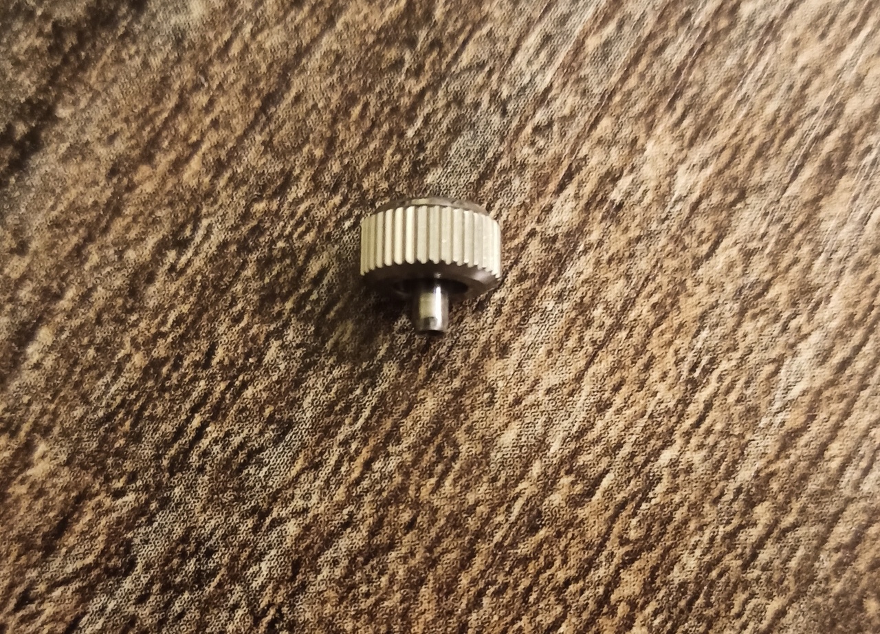

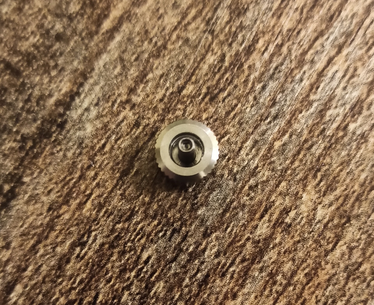

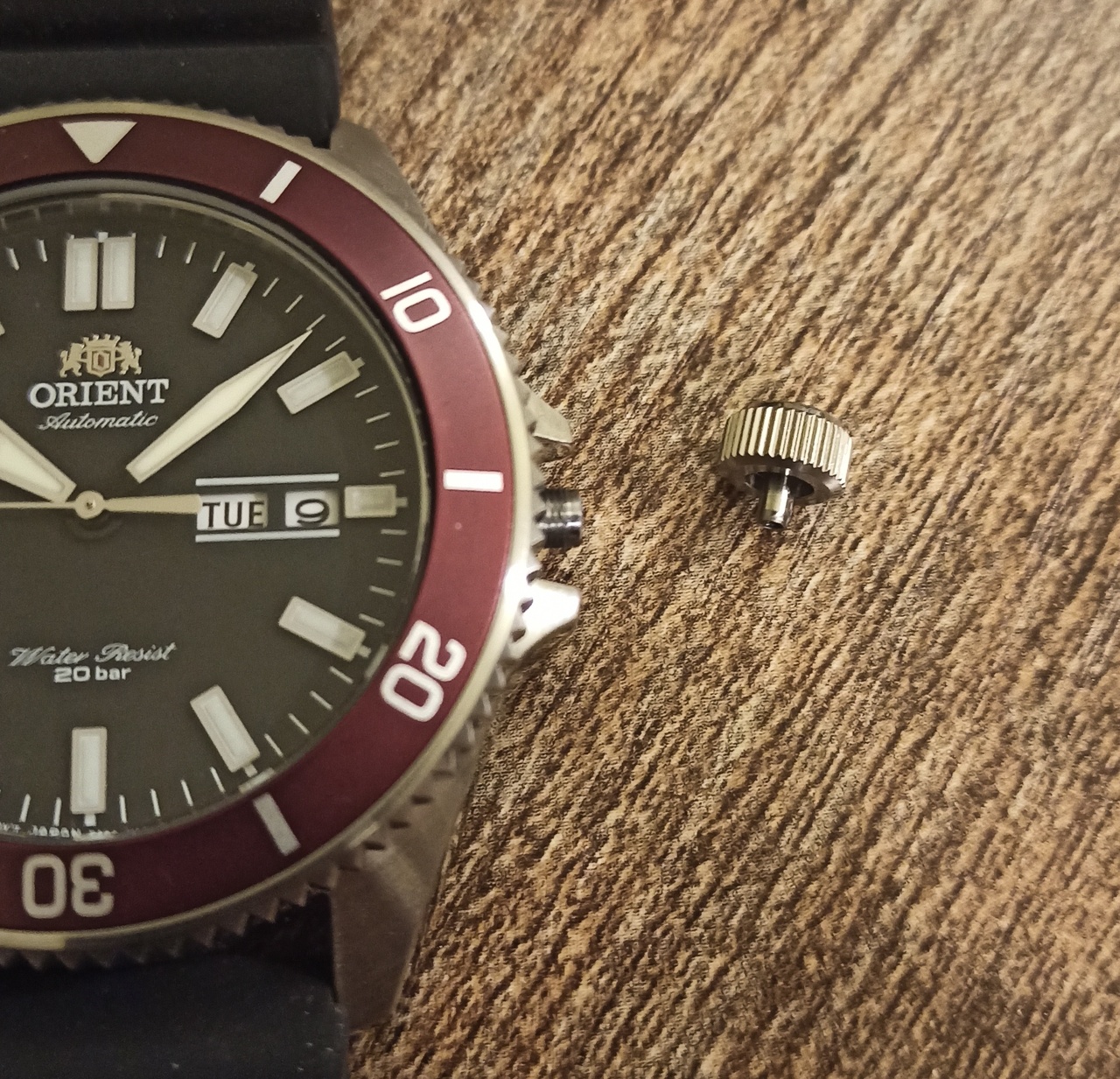

Дело в том, что родная заводная головка отломилась от вала и была заменена на новую оригинальную. Ни в старой ни в новой головке нет торцевого уплотнения. Есть только кольцо, в которое входит вал головки.

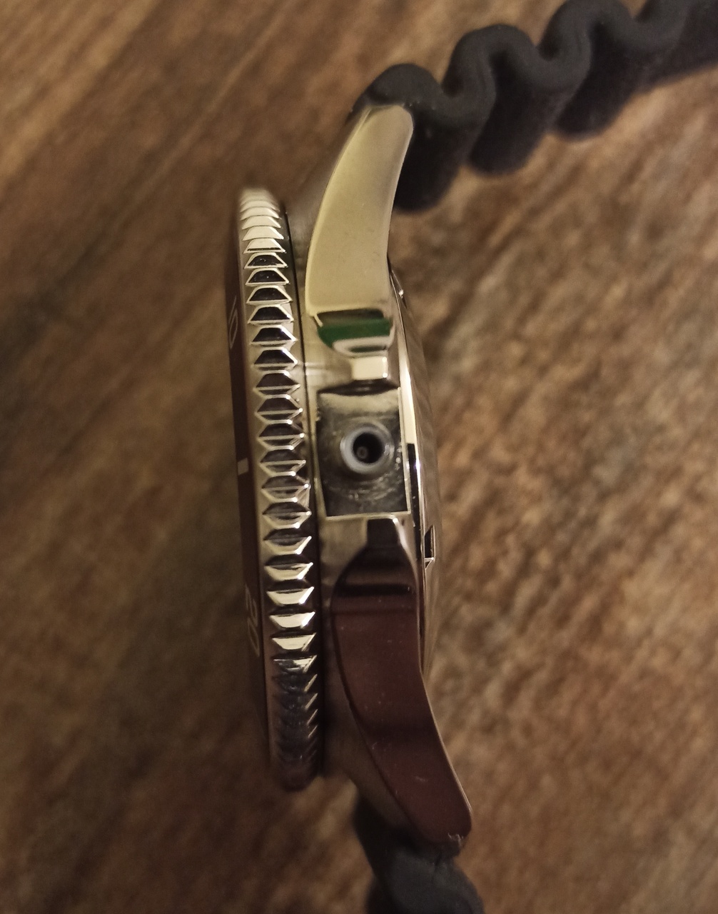

На фото (извините за нерезкость, но уже не переделать, кольцо сперли в сервисе)) видно, что внутри футера с резьбой установлено уплотнительное кольцо белого цвета. Речь про него.
Официалы говорят, что отдельно таких колец купить нельзя, можно заменить только корпус целиком. Несколько часовщиков в городе, к которым я обращался, говорят, что подобрать такое же невозможно.
Тот персонаж, который потерял кольцо утверждает, что оно герметичность обеспечить в принципе не может и нужно искать торцевое уплотнение. Он не знает где)

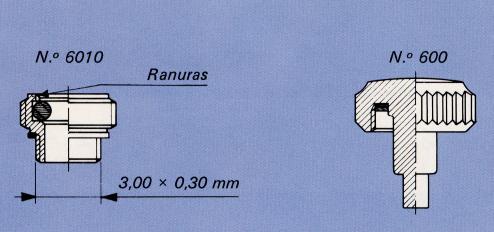

По канону должно быть торцевое уплотнение в головке, которое прижимается к торцу втулки при закручивании
И должно быть резиновое кольцо в самой втулке, которое обеспечивает водозащиту при открученной головке (чёрное).
Подобрать оба уплотнения вообще не проблема, они обычно у часовщиков в наборах разных размеров , хотя наверное
с часовщиками в Запорожье туго, сам оттуда родом.
Сами колечки должны быть из резины, обычной чёрной, не силикон
СМАЗЫВАТЬ СИЛИКОНОМ НЕЛЬЗЯ резьбовые головки, силикон не только не обеспечивает хорошей смазки пары металл-металл, но и приводит к более быстрому износу. Смазка по типу molykote DX подойдёт
П.с. В последнее время в часах Сейко я не наблюдаю торцевых уплотнителей в головках, и это точно с завода, если вижу такое, сам ставлю дополнительную резинку

Спасибо! Исчерпывющая инфа, займусь поиском колец
