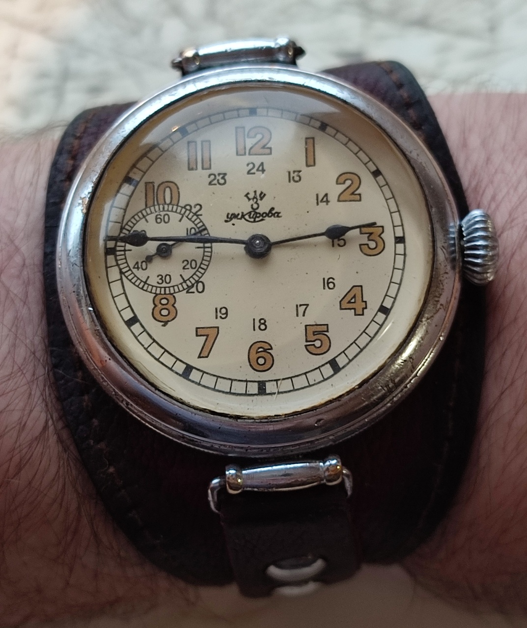

Приветствую всех, господа.
У меня наручные часы Первого Часового Завода, то есть Кировские. Время выпуска первый квартал 1941 года (1-41).
Диаметр корпуса 49.4 мм.
Я купил их не давно и заметил, что время размотки заводной пружины часов меньше 24 часов.
У меня вопрос: это нормально для этих часов или у них пружина укорочена?
И еще, где можно найти заводную пружину именно для данных часов?
Жду ваши комментарии.

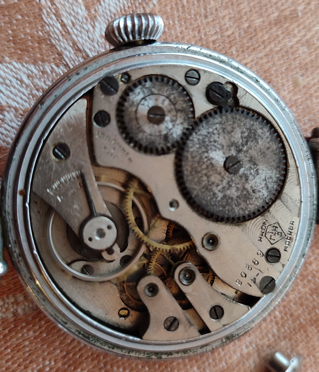

Удивительной работы циферблат, который органично сочетается с древним механизмом обеих Московских часовых заводов,должен ходить дольше,как мне кажется. Но пружину нужно всетаки измерить по ширине и способу заделки конца пружины в барабан.В вашем удивительном девайсе возможно всякое!

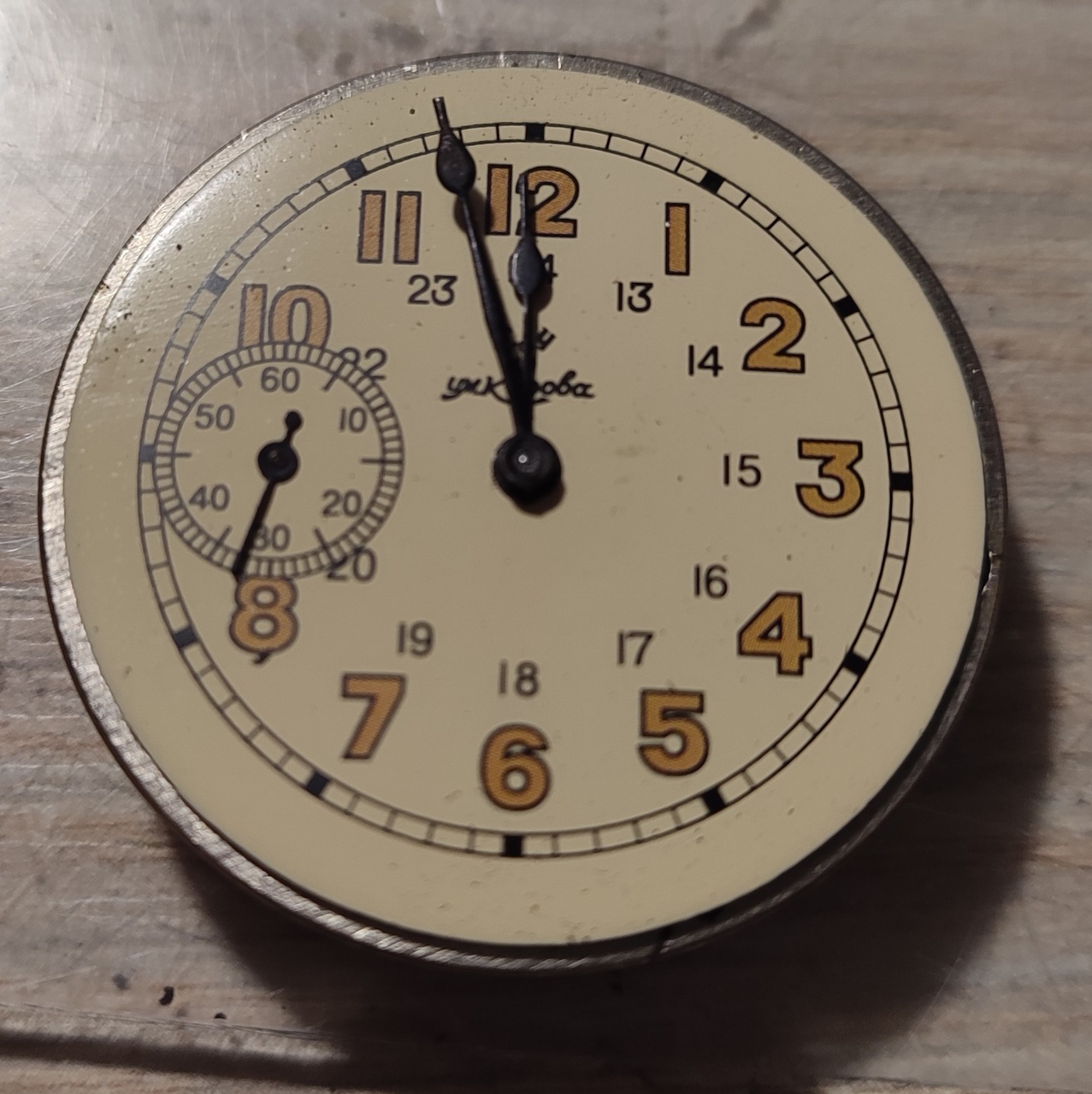

Циферблат
Циферблат к ним восстановленный, но на старой подложке и один в один к оригиналу. Я узнал из другого источника, что Кировские часы должны иметь запас хода 36 часов, но это относится ко всем Кировским часам? Или может быть у часов раннего периода было по другому?

Кроме моста заводного барабана механизм ЗЧЗ 50-х. Пружина может быть то же.

Механизм
Интересная информация. А по каким признакам вы вынесли данный вердикт?

Мост баланса (накладной камень), мост анкерной вилки "бабочка",( должен быть односторонний- соответственно и платина). Нет времени сфотографировать для наглядности, в разборе разные варианты.

Сообщение от KSI522 Посмотреть сообщение

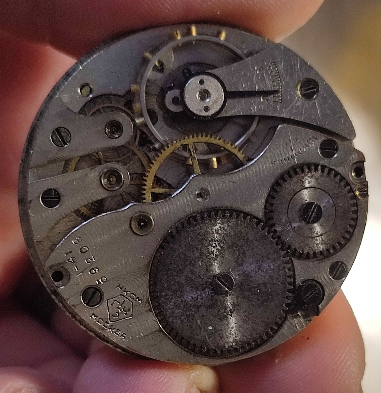

Вы чепуху-то не говорите) мост баланса полностью соответствует 1 ГЧЗ после 1939 года, мостик вилки такой, как и нужно для 1 ГЧЗ..Односторонний как раз для 2 ЧЗ..ЧЧЗ и ЗЧЗ..где Вы нахватались этой ерунды?)
Насчет пружины-пружина за давностью лет использования вполне может быть и укороченной..после ремонта внутреннего зацепа. имеет ли смысл менять? не знаю.если они ходят 15 часов-имело бы..если больше 20, думаю, что нет.

Мост анкерной вилки правильный - 1 ГЗЧ, односторонний мост на часах 2 ГЗЧ.
Заводной барабан можно купить на Мешке: https://meshok.net/item/262685303_З...годы_А351

Сообщение от evdokim Посмотреть сообщение
не факт, что он подойдет. крышка барабана там ранняя, сам барабан поздний. пружины отличались не только по способу крепления внешнего зацепа, но и по ширине.
2 способа.
1.купить донора 1 ГЧЗ тех лет с ГАРАНТИРОВАННО целой, не укороченоой пружиной (что я считаю делом хлопотным и маловероятным)
2. разобрать часы, вынуть пружину, померять ее размеры и приставать ко всем продавцам ,чтобы они открывали барабаны, вытаскивали пружины и меряли,меряли, меряли...пошлют, будьте уверены.
при этом надо понимать, что каждая примерка барабана будет сопровождаться разбором механизма.если Вы делаете это сам,это одно..а платить каждый раз..имхо смысла нет.

***мост баланса полностью соответствует 1 ГЧЗ после 1939 года*** это точная информация?
