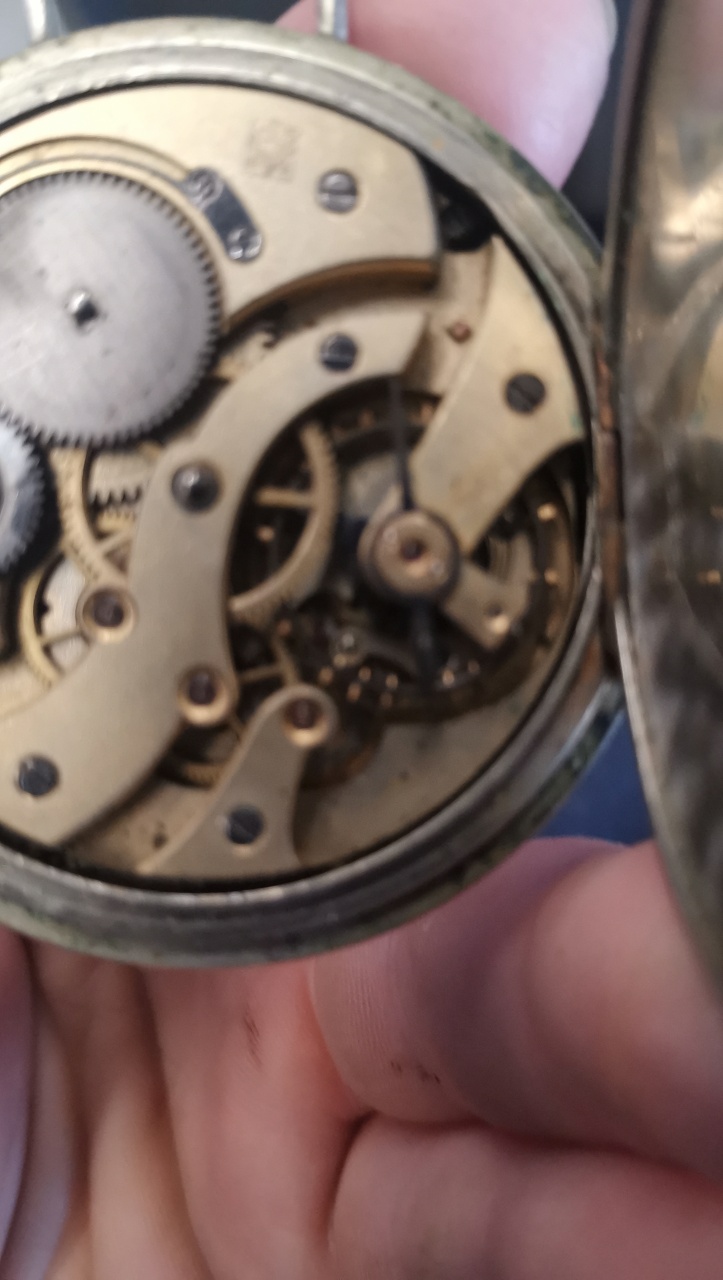

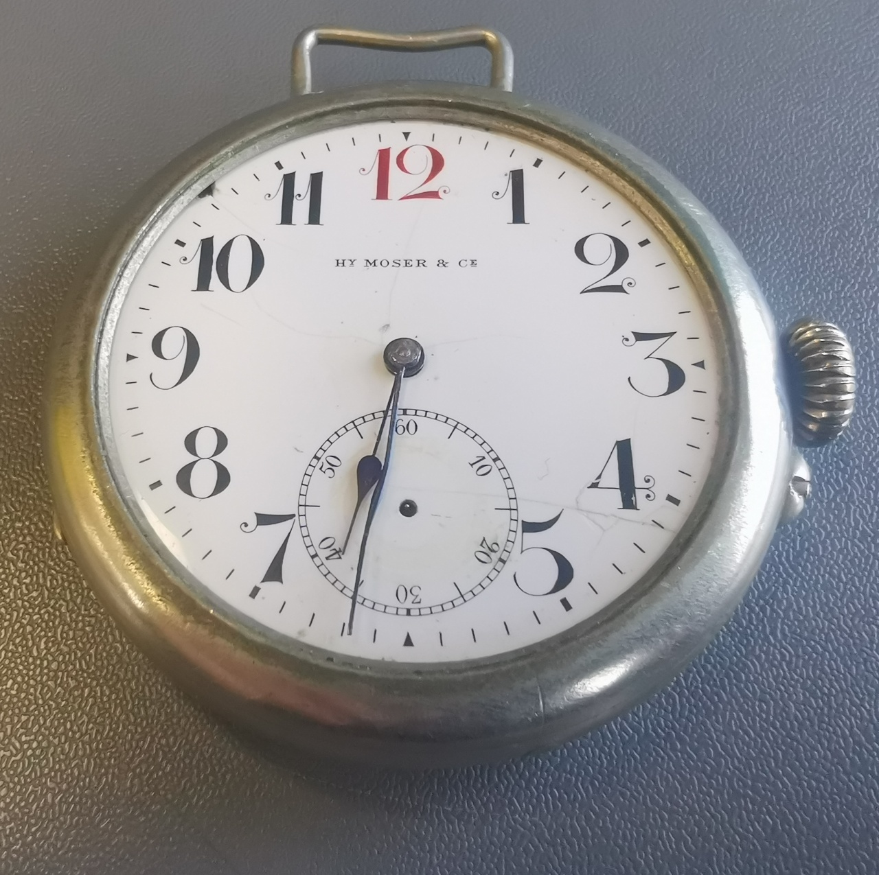

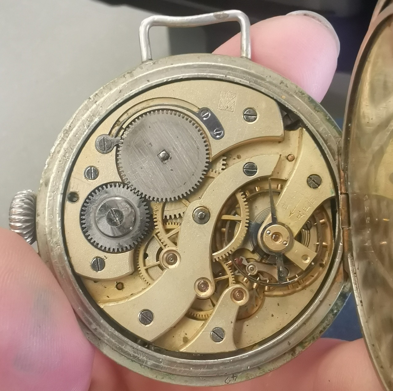

Привет всем. Купил я карманные часы под ремонт, Генри Мозер. Баланс у них целый. Нет стекла и секундной стрелки. При заводе заводной головки, издаётся щелкающий звук. При небольшой тряске часов, заводная пружина приводит в движение механизм и они начинают идти. Я думал, что у них лопнула заводная пружина. Отдал их в ремонт. Оказалось, что пружина учасов клепанная - переклепанная. Я бы её заменил, но где не взять? По каким признакам её искать? У меня есть фото и диаметр механизма - 42,3 мм. Это может помочь в поиске данной детали?
Как правило достаточно: толщина, ширина, внутренний диаметр барабана, тип крепления внешнего витка
Толщину измерить особенно точно
Потом подбираете здесь https://www.cousinsuk.com/category/f...e-watch-pocket
