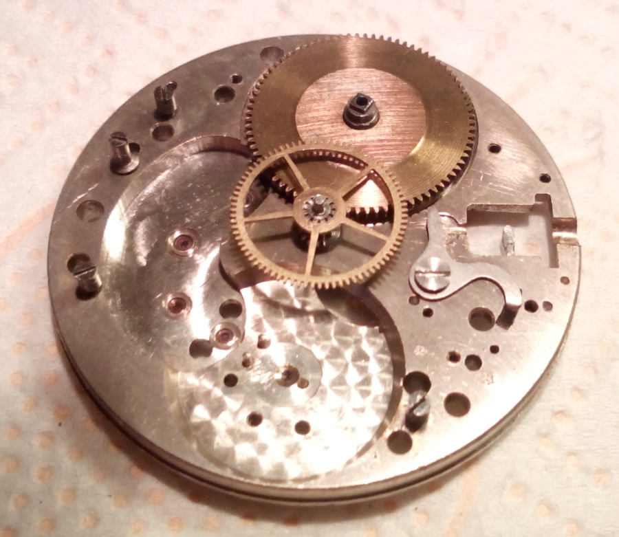

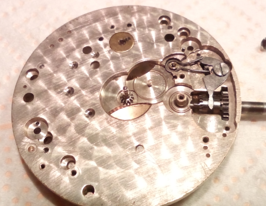

Здравствуйте. Помогите пожалуйста, никак не могу понять как должна стоять пружина в ремонтуаре, или там не хватает деталей?
Спасибо.

не хватает рычагa кулачковой муфты, переводн. колеса, вексельногo колесa

Спасибо конечно..., но все что Вы перечислили, кроме вексельного колеса есть на фото. Вопрос был как правильно должна стоять пружина.

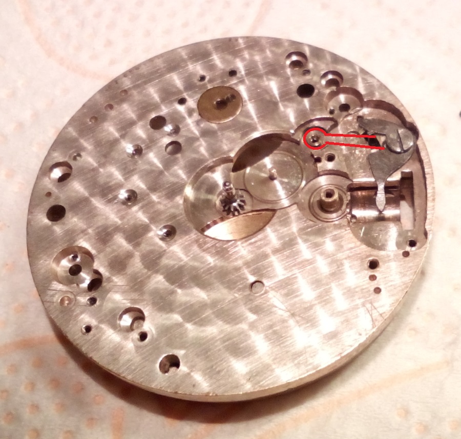

Кажется, что так:

Пружина одним усом должна прижимать рычаг так,чтобы кулачковая муфта прижималась к заводной шестерне.При выдвижении вала,для перевода стрелок,ее принудительно переместит рычаг со стороны циферблата.Надо изменить форму пружины.

Обратите внимание, что ето 'негативный' ремонтуар, с цангой в бигель. Только после как поняли ето, давайте советы по форму и положение пружины. Етот вал ремонтуара, что на фото, подсказывает, что возможно ТС не имеет представление с чем занялся...

Ваша схема верна? Объясните пожалуйста схему ее работы.

Да я выточил вал ремонтуара, он был утерян.
Воздействовать валом на механизм ремонтуара можно только когда нажимаете на него, получается обратно его должна возвращать пружина. И вот с одной пружиной не представляю как это сделать, возможно должна быть еще одна пружина.
nevenbekriev, обратный это значит перевод стрелок нажатием? я сразу так поставил пружину, но при нажатии пружина соскакивает с рычага, возможна она сломана. В любом случае спасибо, попробую еще, сделаю новую пружину подлиннее.

Пружина одна и должна стоять точно как я показал. Просто Ваша пружина не из етих часов. У пружины 2 функции - 1)возвращать вал и кулачковую муфту в положение перевода и 2) при нажатием на вал во внутри, двигать муфту в положение завода.
Вал должен быть из 2 частей. Первая, с квадратом на котором седит кулачковая муфта, является частю механизма. Она закончивается отверстием с квадратным сечением. Вторая часть вала является частю корпуса. В корпусе еще есть пружинящая цанга, котороя фиксирует ету часть вала в положениях перевода и завода. Вторая часть вала закончивается квадратом, который входит в квадратном отверстие первой части. При снятие механизма с корпуса, первая часть остается в механизм, а вторая - в корпус. Половина механизма ремонтуара таким образом находится в корпусе.
Ета система ремонтуара называют негативной из за того, что ремонтуар самостоятельно застанет в положение перевода, если на него не нажимают. Иначе, как во всех нормальных часов, завод в прижатом к корпус положение головки, а перевод - во вытянутом.
