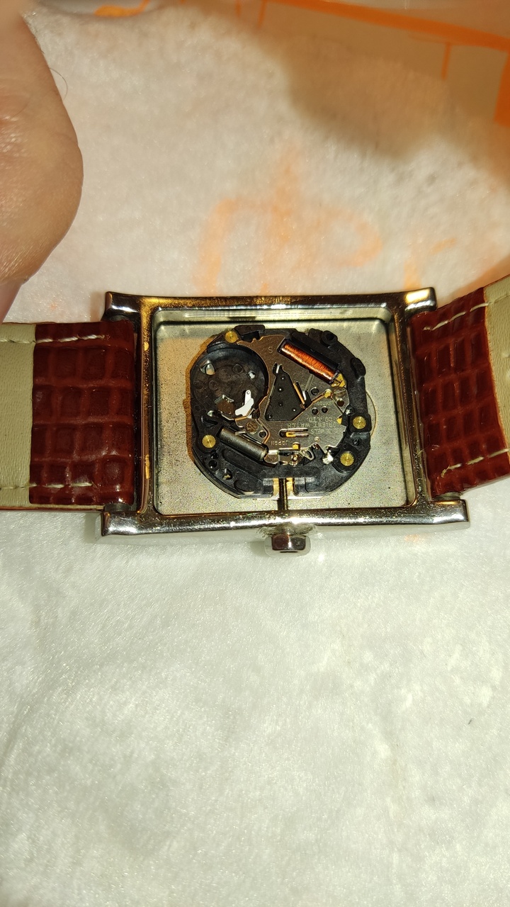

Добрый день! Уважаемые форумчане, подскажите как снять привод на данных часах LUUAA001B orient? После замены батарейки под стекло попала пылинка, хочу снять механизм и почистить стекло.

задвинуть головку назад, в нейтральное положение, и надавив на точку на конце переводного рычага, вытащить головку с валом

Спасибо большое, а я так не заметил этого углубления, т.к. сразу в крайнее положение выдвигал привод.
