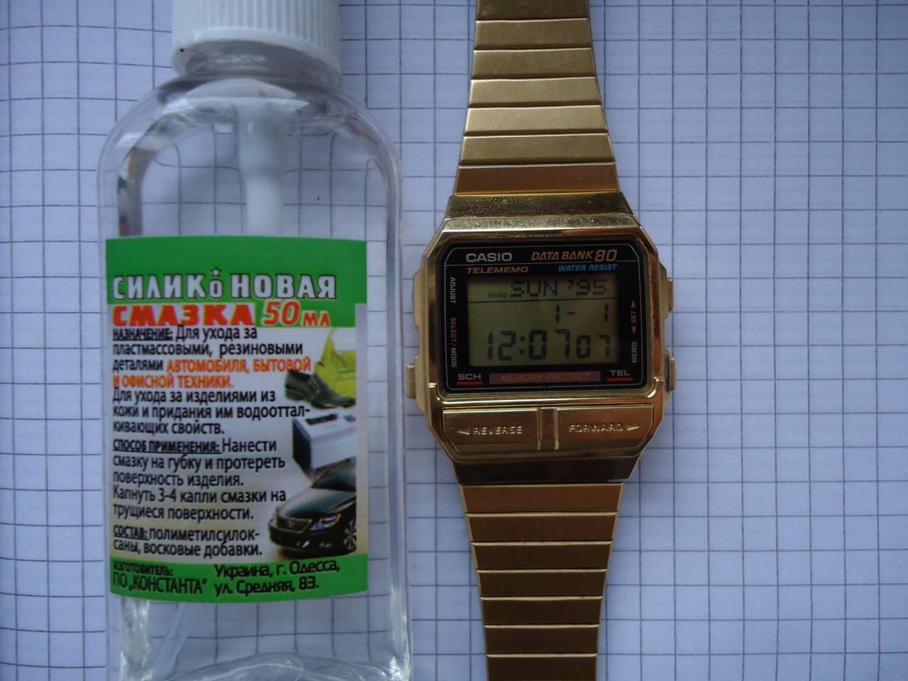

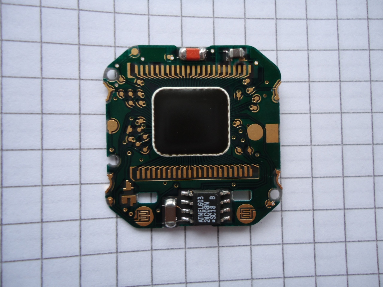

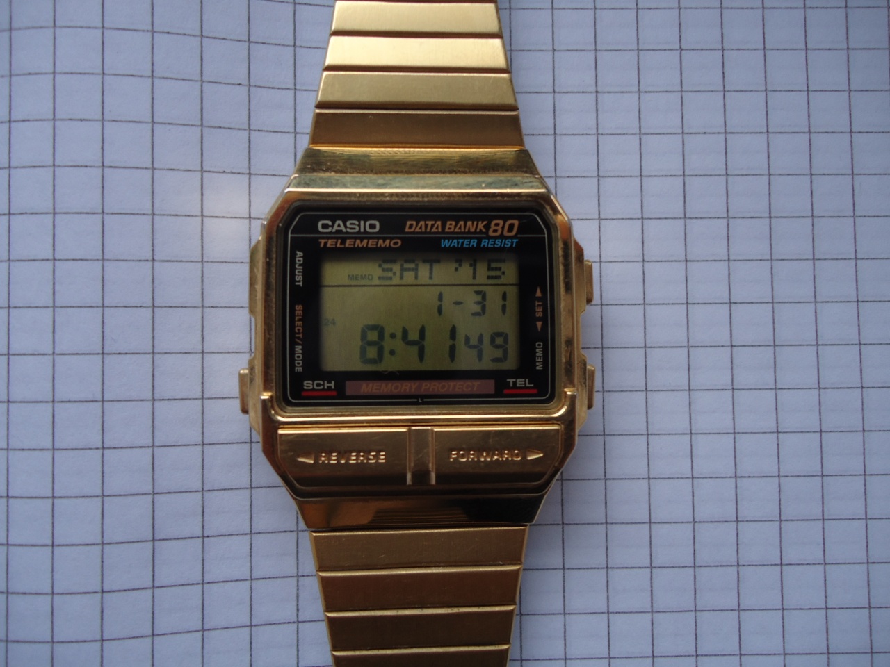

Разборка Casio Data Bank DB-800

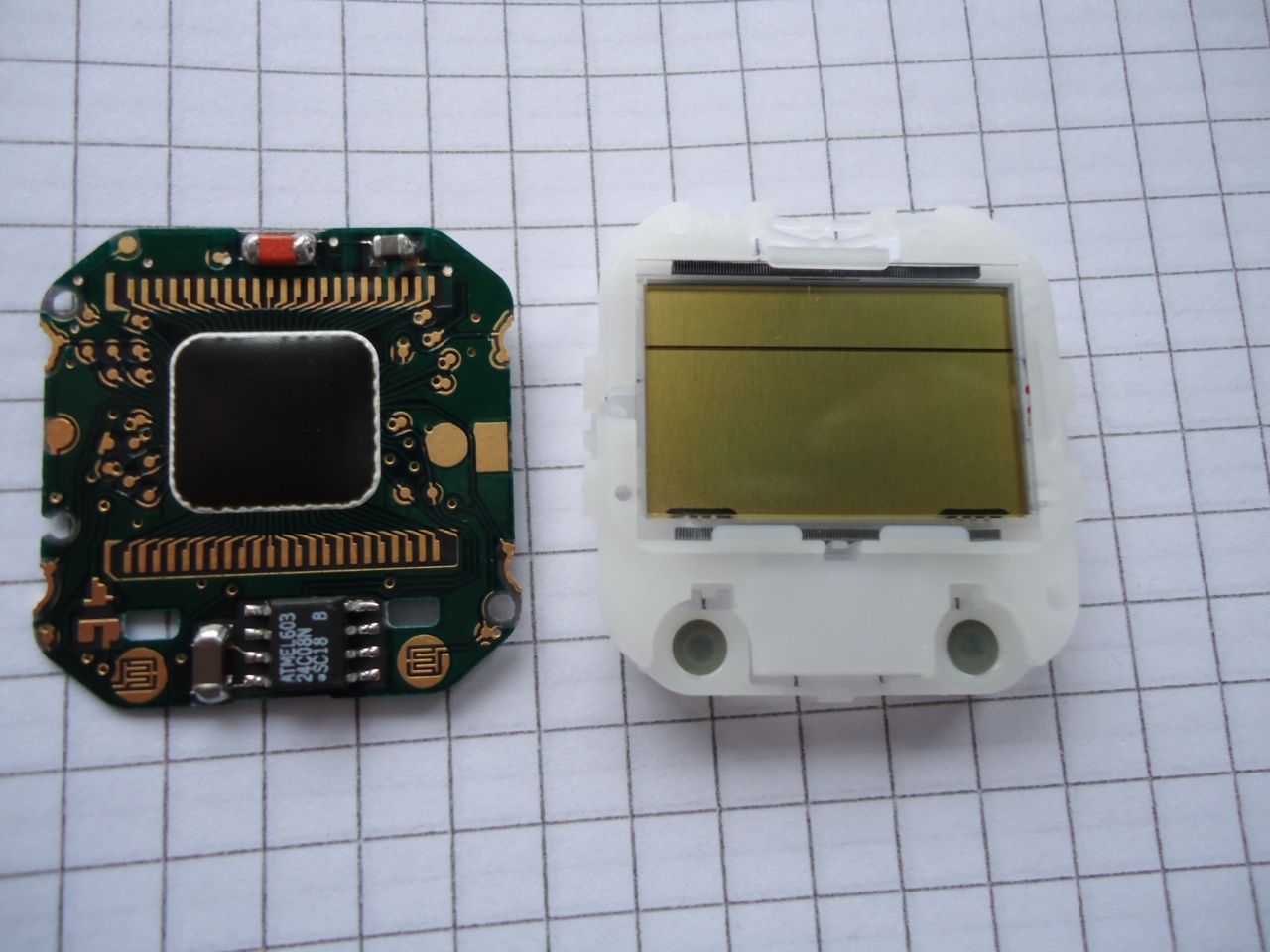

Основные функции часов - режим записной книжки (80 номеров), расписание (80 событий на год), мировое время, будильник, таймер, секундомер. Часы интересны тем, что имеют энергонезависимую память (EEPROM), благодаря чему записи не стираются даже после того, как вытащить батарейку. Существует не так уж и много моделей часов,с такой памятью (кто из форумчан знает о них,прошу перечислить)

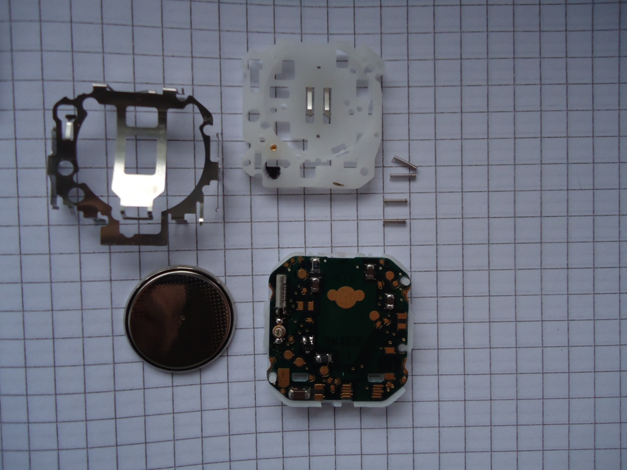

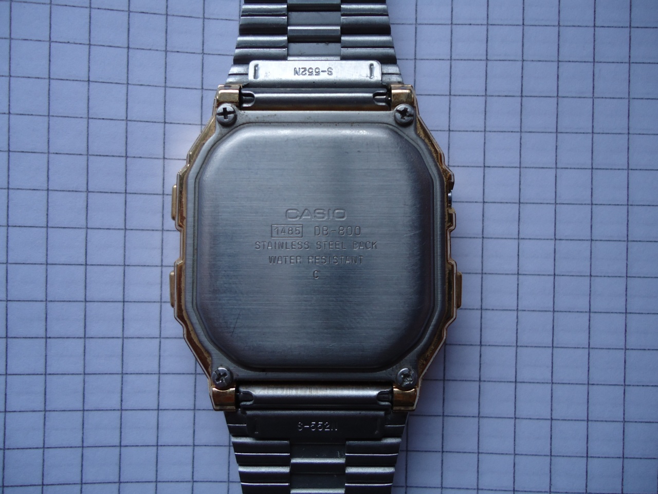

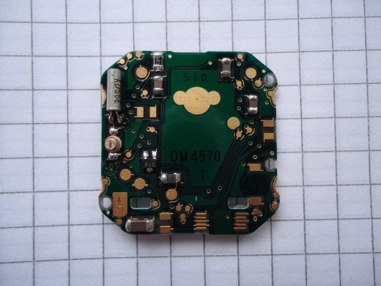

Последовательность разборки:

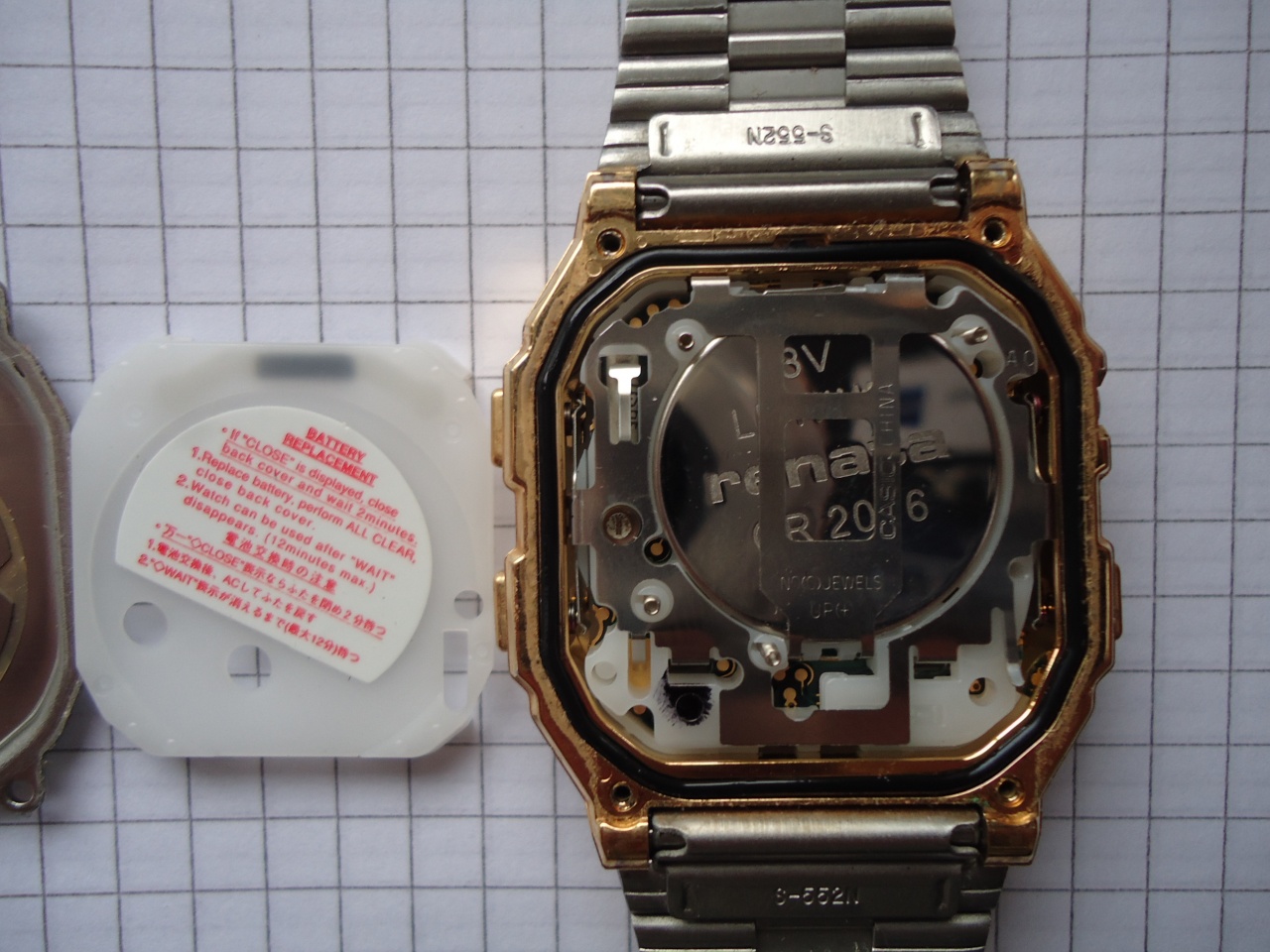

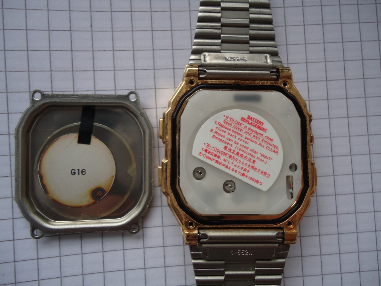

1. Откручиваем 4 винта задней крышки и открываем ее.

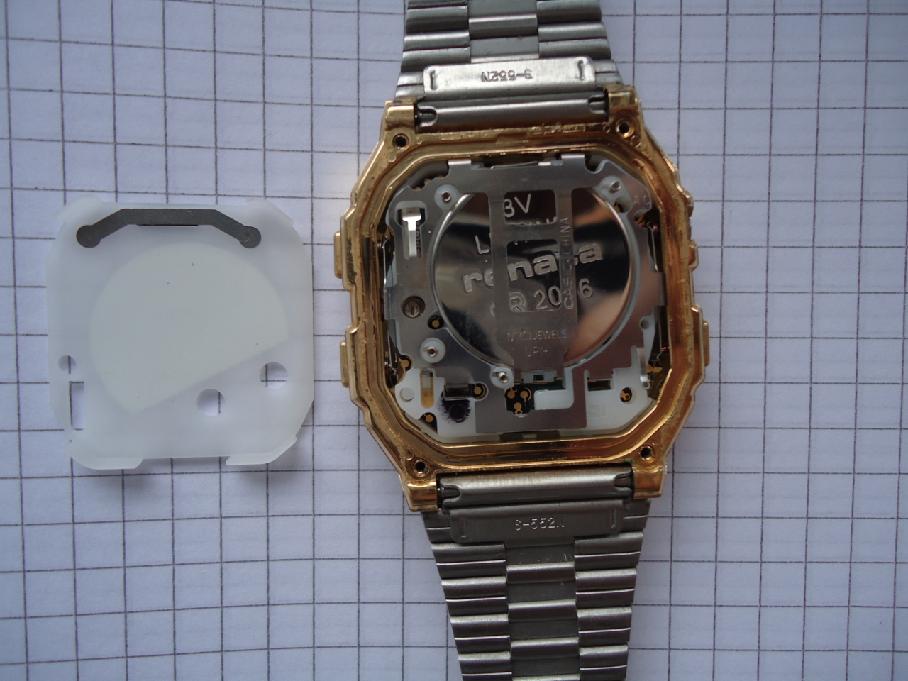

2. Снимаем пластиковую крышку с контактами датчика открытия часов(на экране появляется надпись open)

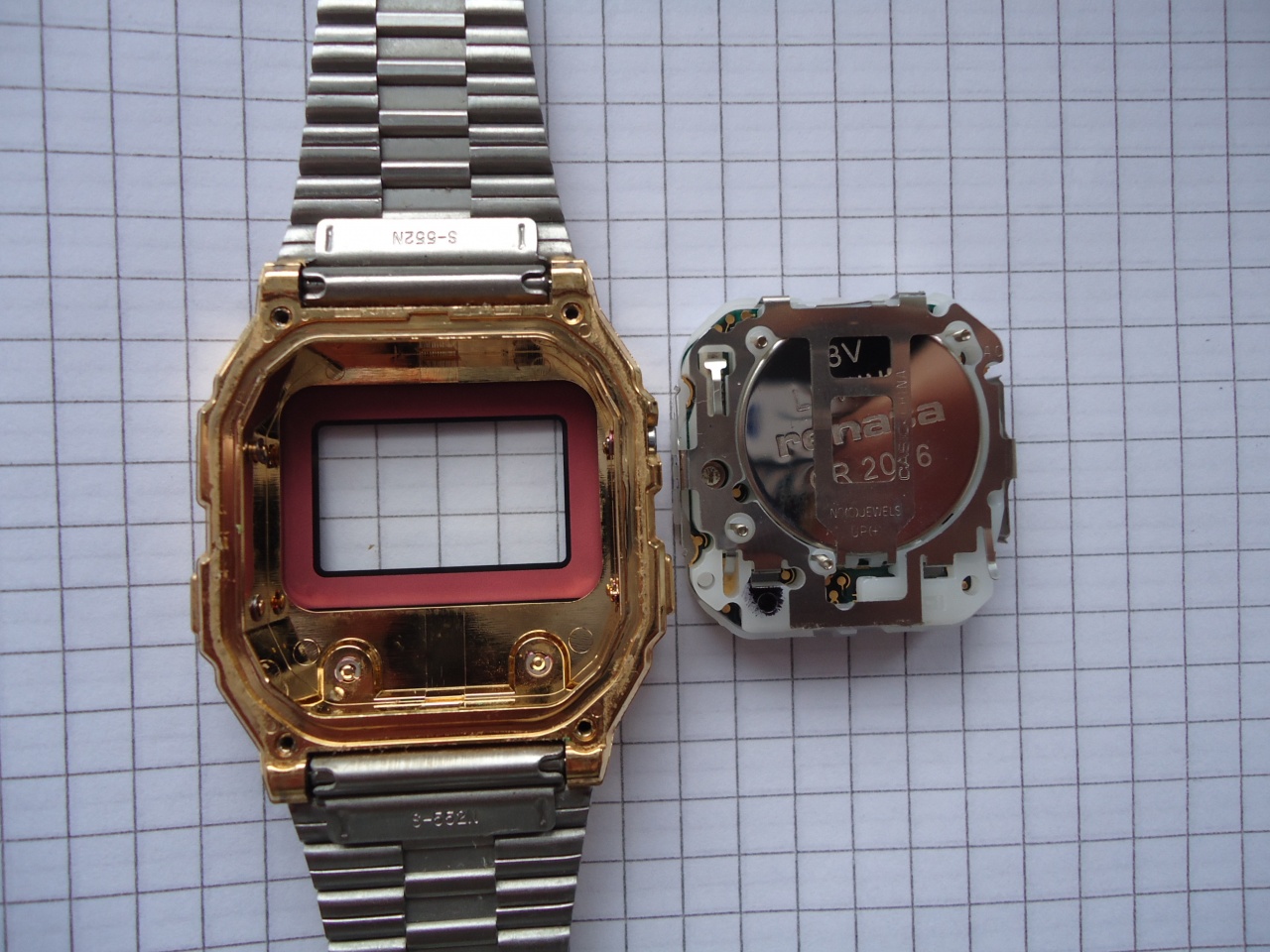

3. Извлекаем резиновую прокладку, а затем сам модуль из корпуса (следим за тем,чтобы не потерялись пружинки)
4. Вынимаем батарейку (поддев отверткой металлическую защелку)
5. Снимаем металлическую пластину, соединяющую половинки модуля (поддеваем отверткой защелки в 6 точках)

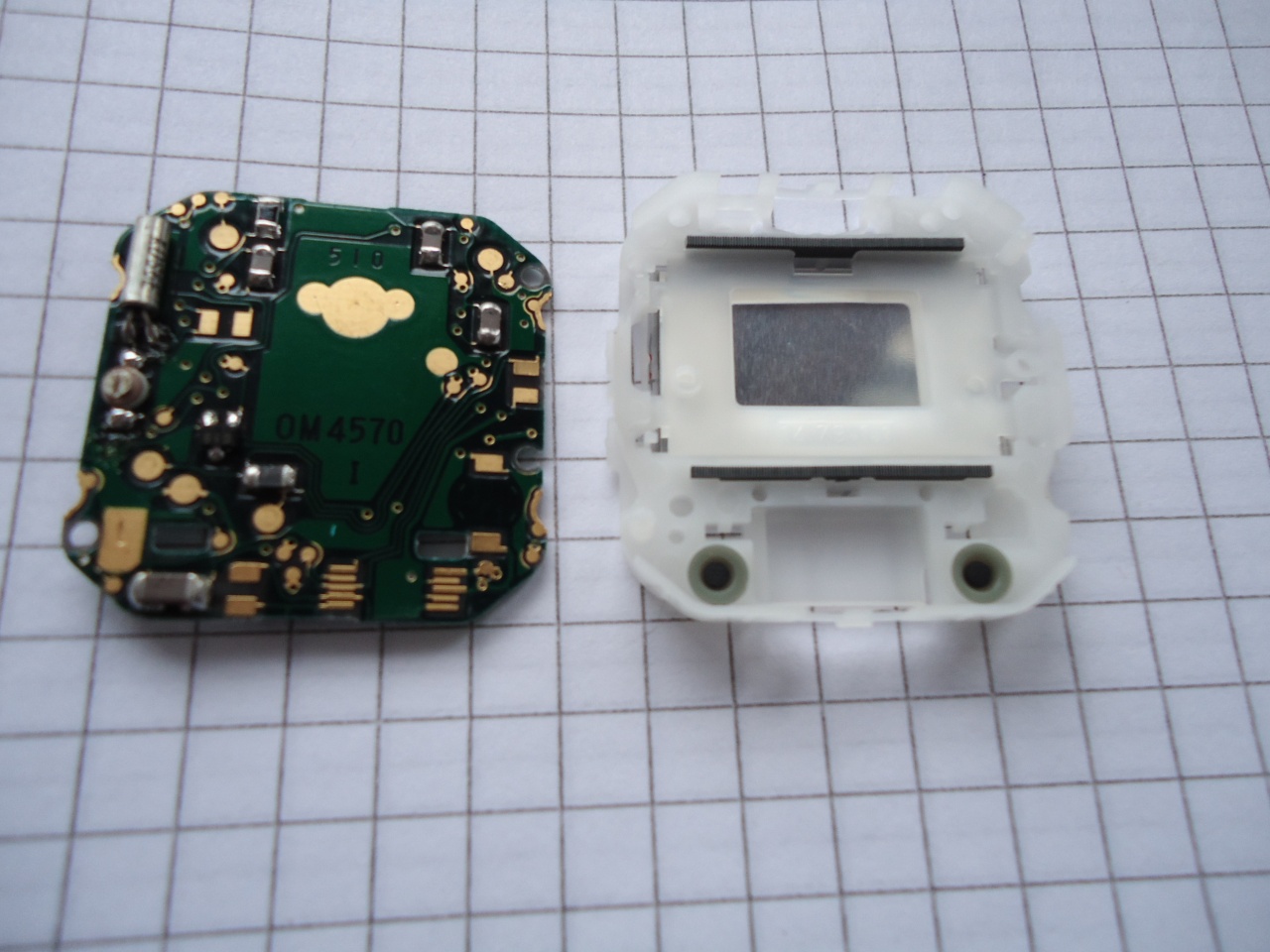

6. Раскрываем пластиковые половинки корпуса модуля(внимательно следим за пружинками - их 5 шт)
7. Отделяем плату от экрана (поддевая отверткой в 4 точках контактов кнопок) и извлекаем ее из корпуса модуля.
8. Часы разобраны-сборка в обратной последовательности (смазываем прокладку силиконовой смазкой, после установки батарейки замыкаем контакт AC на металлическую пластину)
