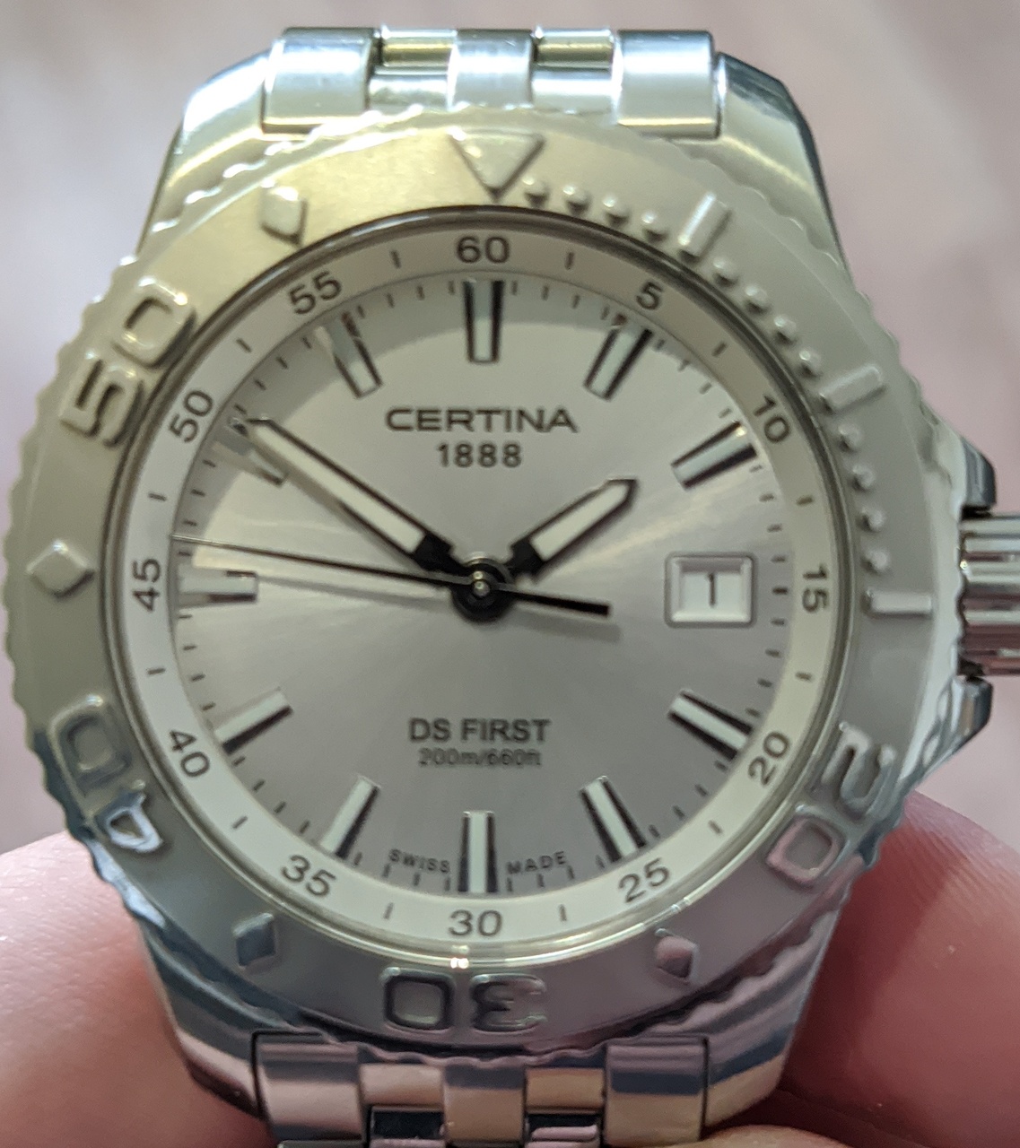

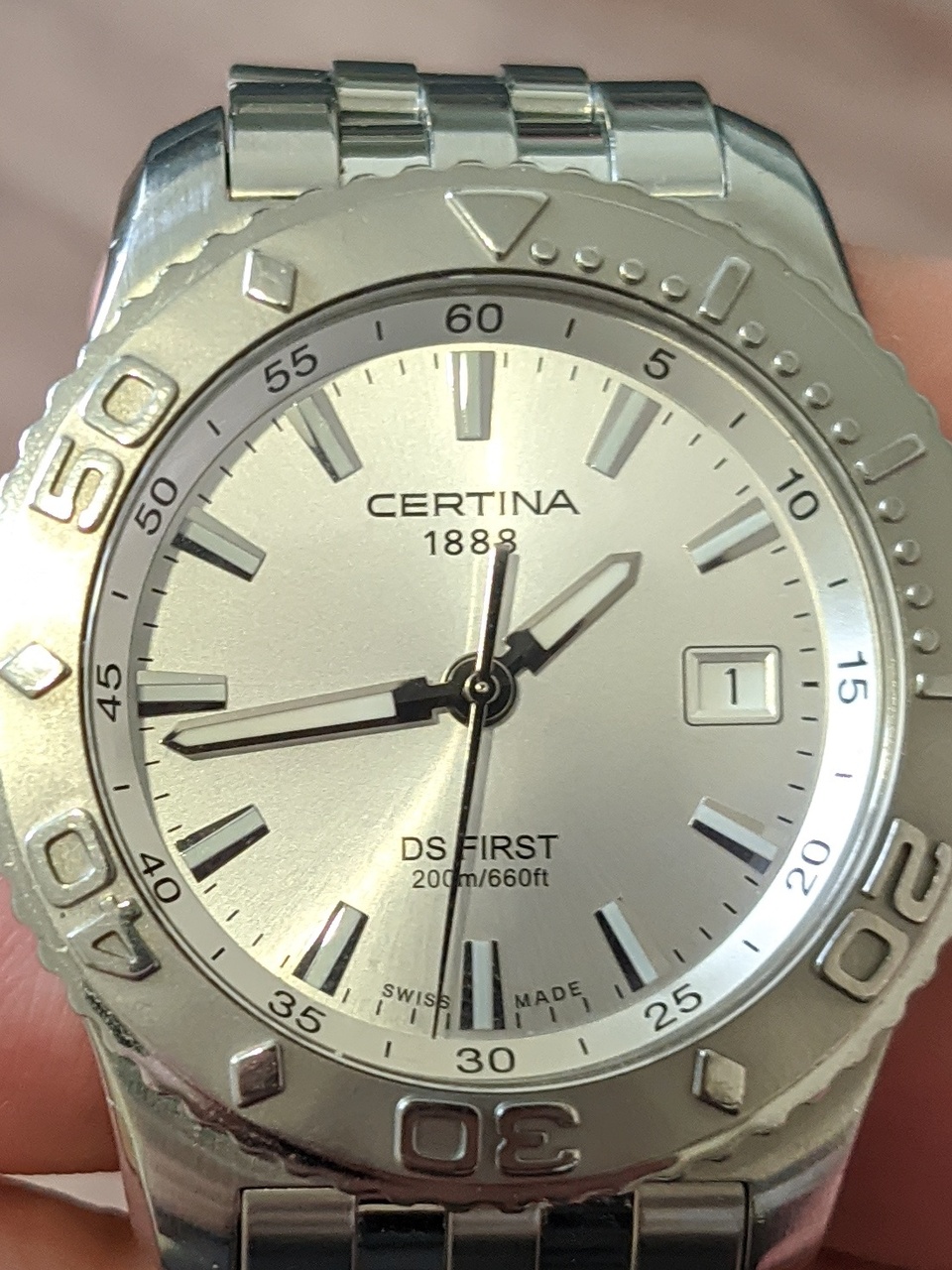

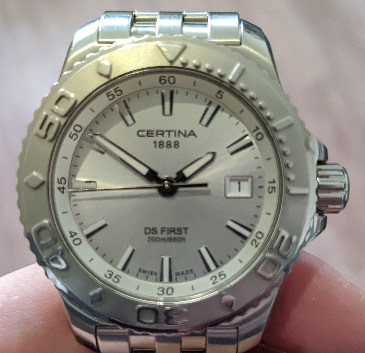

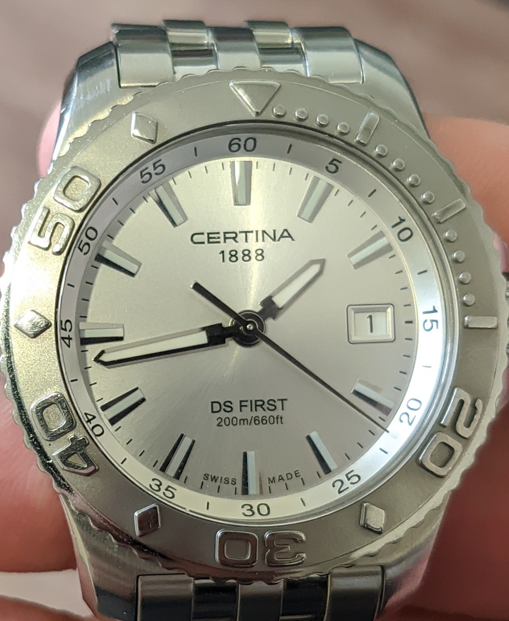

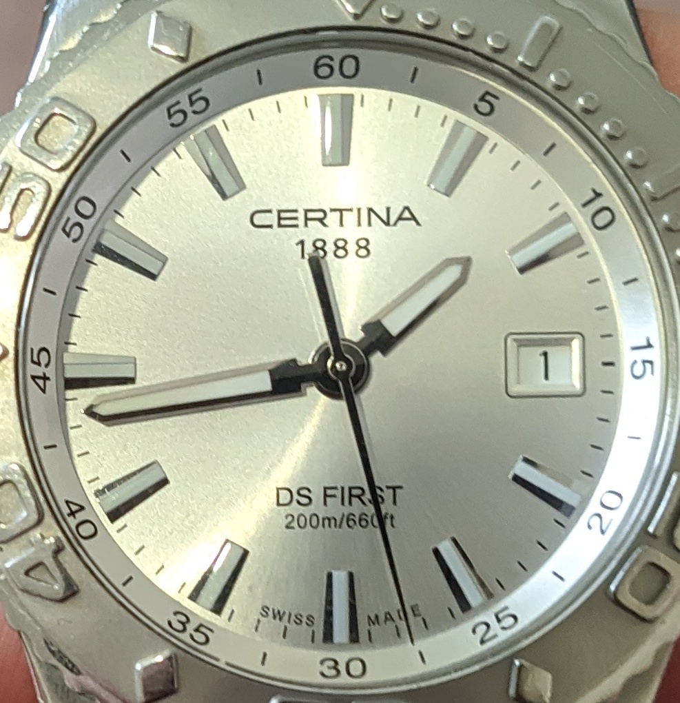

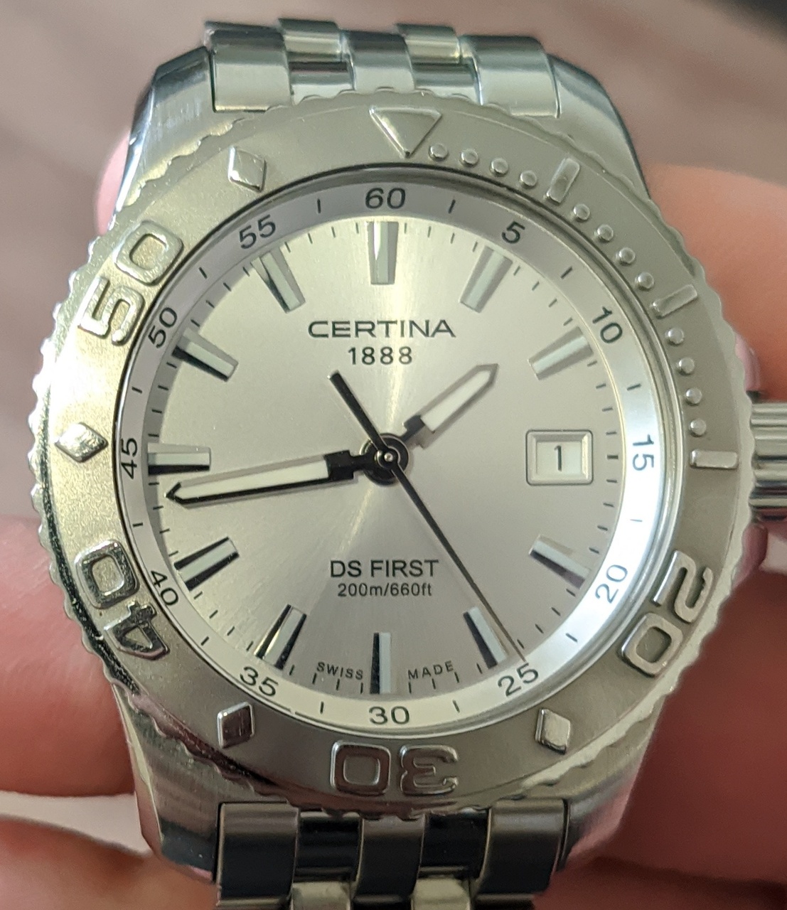

Здравствуйте, недавно с рук купил часы Certina DS First Quartz 115.7184.42 и заметил только уже дома, что секундная стрелка бывает не попадает на риски циферблата, как будто чуть дальше или ближе. С чем может быть связана данная проблема? Часы внешне идеальны, не думаю что бились или ещё что-то. И ещё, при выставлении времени, механизм с циферблатом будто ходить немного туда-сюда, но после завинчивании головки все ок.
------- ДОБАВЛЕНО ЧЕРЕЗ 13 МИН --------
Вот пример
На последних двух фото заметно видно, как стрелка проскакивает через риску в 9 часов

Сообщение от Blvccxut Посмотреть сообщение
Свиссы начинают гарантированно попадать в метки где-то с Лонжин VHP. С Цертиной как повезет - все с ними нормально.
------- ДОБАВЛЕНО ЧЕРЕЗ 11 МИН --------
А вот это уже явно не нормально.

Blvccxut, у вас не с секундной стрелкой проблема, а в том что механизм болтается. К мастеру, как мне кажется, можно игнорить, но это если часы не жалко.
1. с допустимой погрешностью дискрета механизма
2. с допустимой погрешностью точности печати круговой разметки циферблата
3. с комбинацией этих двух ситуаций
иногда бывает и недопустимый брак, надо визуально оценивать
где-то на форуме даже к официалам обращались, и был ответ даже какой допуск промаха по метке считается нормой, но найти я уже сейчас не найду.
с кварцем такое сплошь и рядом. если парит сильно то с часами надо расставаться, а следующие подбирать вживую (либо попросить записать продавца минутное видео анфас)
часы кстати классные. попробуйте часовщику показать, вдруг там что-то простое.
