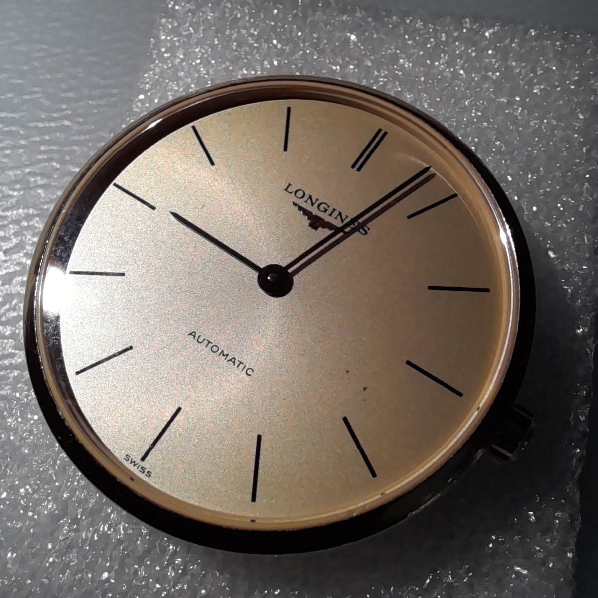

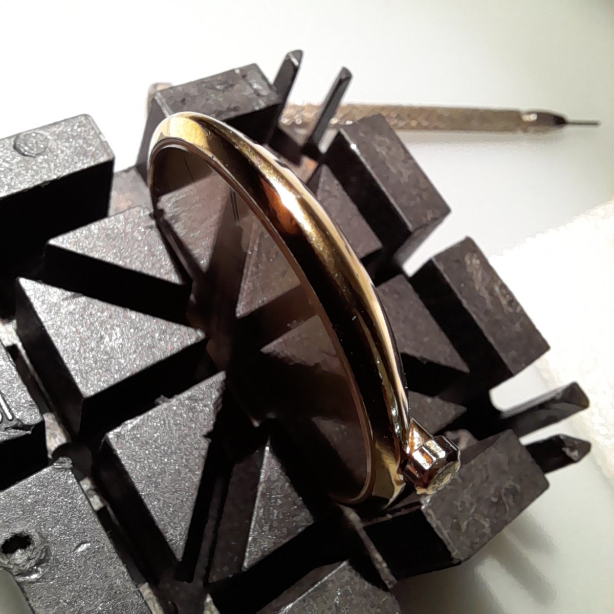

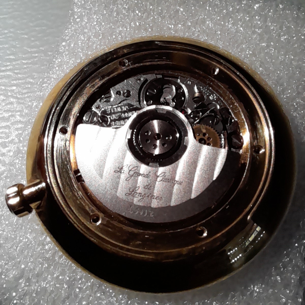

Есть Лонжины. Нужно помыть механизм. Через крышку не вытащить. Безель не съёмный. Стекло сапфир, бить не вариант. Как снять стекло? Или разбирать до платины и чистить без мытья?

Снимаете головку , закрываете крышку , потом велосипедным насосом выдуваете стекло . Тут только надо сделать штуцер . У меня он немного больше трубки на часах на которую я надеваю резиновое колечко.
в данном случае это не удастся , так как нет упора для колечка. потребуетса более сложная насадка на штуцер . из резинки.

Есть компрессор 8Бар.... Завтра дуну

Когда-то я тоже дул таким, но после нескольких случаев когда срывало циферблат и он без ножек со всеми стрелками и лопнувшим стеклом отлетал в угол мастерской перестал. Приобрёл на али недорогую копию бержеона и теперь аккуратно через пакет всё проходит нормально.

Часы при операции должны быть в ладоне руки зажаты , ну на новыи год можно в потолок )))))

Теперь делаю по уму. Корпус вкладываю в пакетик, затем зажимаю между двумя дисками пресса с миллиметровым зазором между стеклом и только тогда подаю воздух. Бывает что стекло очень сильно запрессовано , что приходиться немного его прогревать феном иначе может расколоться.
