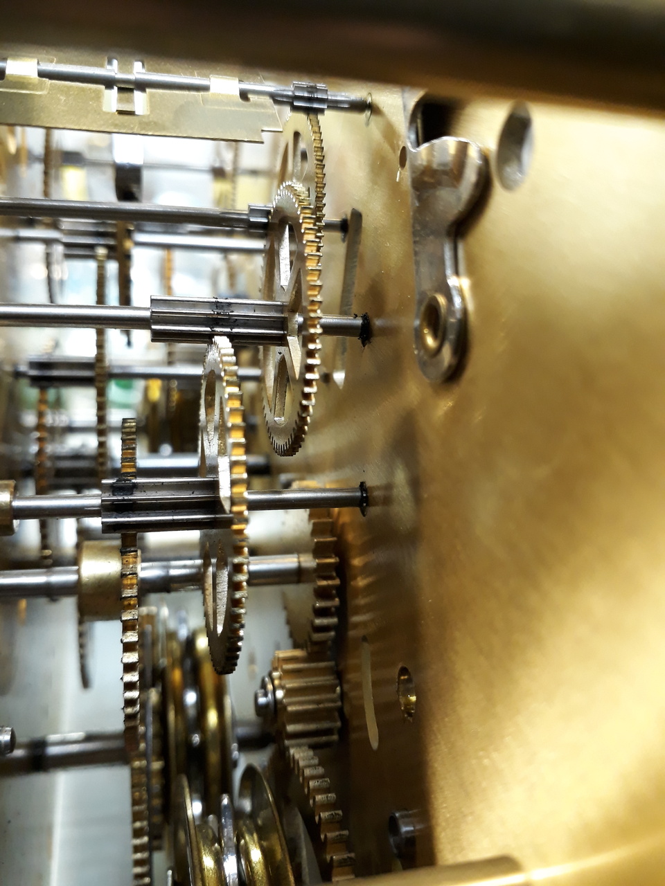

Друзья, происходит следующая история. Часы напольные H. Miller останавливаются, если на гирю приложить усилие то продолжают идти, если не прикладывать то через некоторое время останавливаются, и ещё такой момент, если не прикладывать усилие к гире то и секундная стрелка дёргается и стоит на месте, если чуть приложить усилие вниз, то начинает идти. Может кто-то подскажет, что можно сделать?

Вам нужно разобрать механизм, все помыть, почистить ,собрать и отрегулировать.

Не надо самому, надо к мастеру. Если часам лет 6 то уже и износы есть. Качество современных часов на троечку.
3 или 4 втулки пришлось ставить, делал весной. Был и заводской косяк, смещение отверстия под цапфу колеса со штифтом. Эти фотки где то на работе.

Нашел скриншот фоток которые отправлял клиенту.
Скриншот из отчета

Да надо все цапфы наполировывать .
