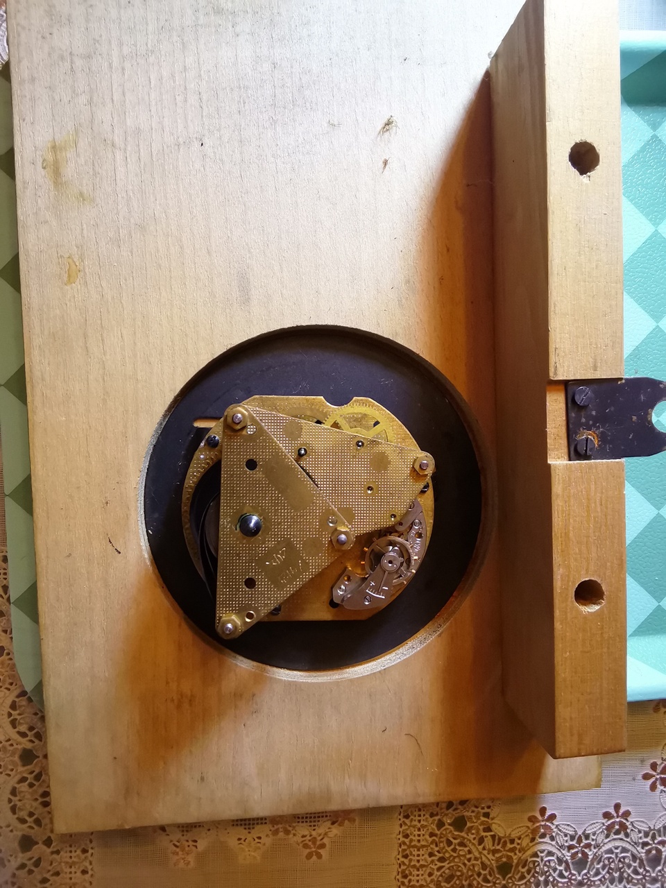

Есть вот такие старые советские механические часы Маяк. Они не идут.

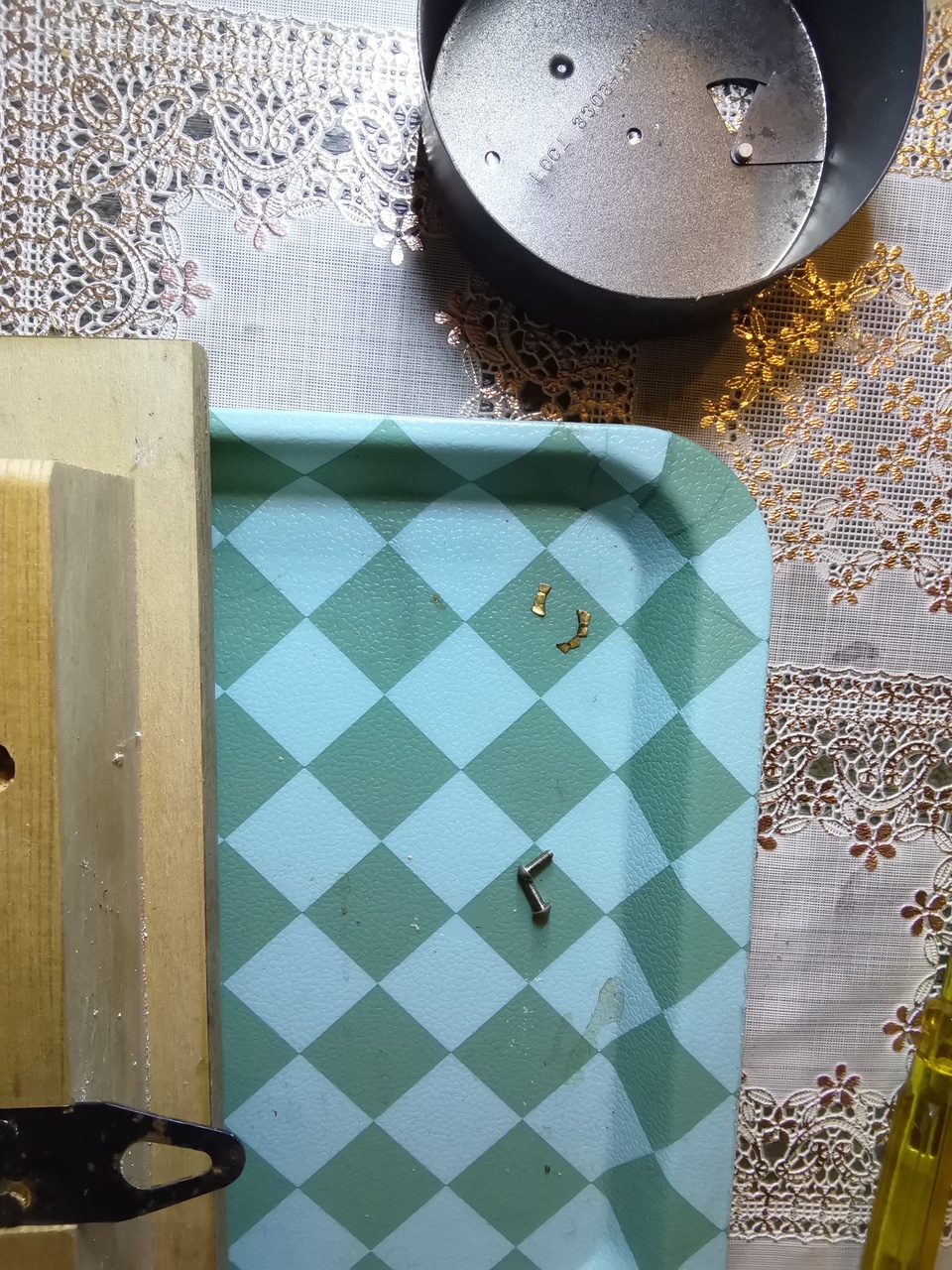

Я сняла сзади крышку корпуса и обнаружила там вот такие части какой-то поломанной детали. Вроде кусочков зубчатой шайбочки, на фото два таких кусочка золотистого цвета.
Вопросы у меня такие.
1. Что это за деталька?
2. Может ли её отсутствие служить причиной того, что часы не идут?
3. Если да, то как исправить это в домашних условиях и без специальных часовых инструментов?
------- ДОБАВЛЕНО ЧЕРЕЗ 13 МИН --------

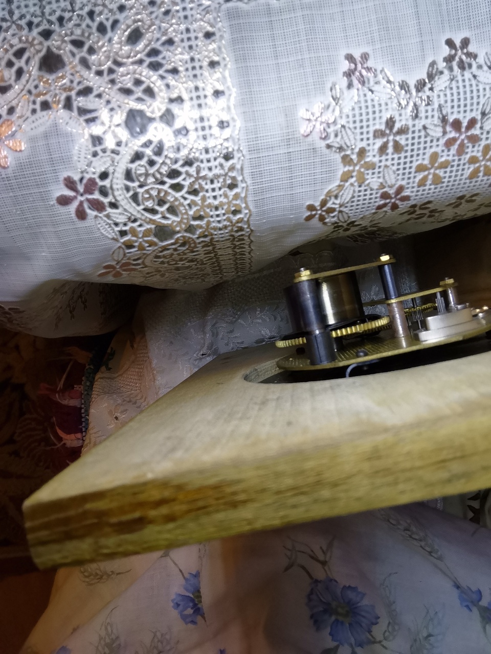

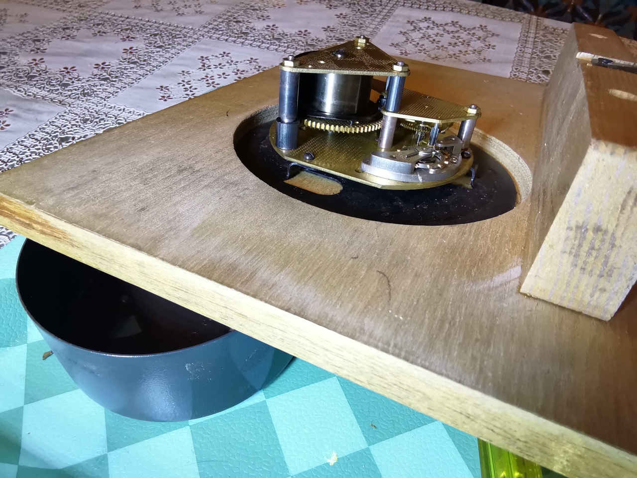

Кроме того, ещё сейчас обнаружила, что тёмный диск, который находится между заводной пружиной и самой большой шестерёнкой, лежит не плоско, а с одной стороны приподнят и там щель мм 1,5-2. Это так должно быть?

Эта деталька от люверса с его обратной стороны ( стороны механизма ). ( люверс это куда вставляется заводной ключ ).

Надо ли эту детальку заменять-восстанавливать?
Сейчас часы заведены до упора. Может быть, перекрутили, когда заводили, и люверс пострадал?

Люверс ни как не влияет на ход. Это как декоративная деталь.А вот щели быть не должно эта железная пластинка должна быть плотно к ободу колеса ( она прикрывает пружину собачки )и не даёт ей выскочить из отверстия обода.
