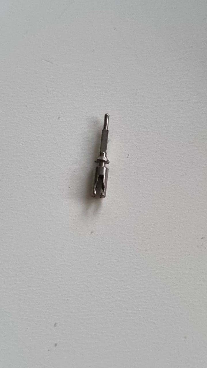

Открыл часы. Оказывается корпус монокок (!) и крепление к верхней части корпуса, посредством такого пружинного механизма. Никогда такой не видел. Но это лирическое отступление.
Оказалось, что часть вала находится внутри. Фотку прилагаю. Не видел прежде такую систему. Кто знает, как это часть прикреплялась к заводной головке? Я так понимаю, в головке была ввинчивающаяся часть вала, которая каким то образом крепилась к эток части. Есть идеи?

Это стандартное решение для монокока. Вал состоит из двух частей и соединяется соединением по типу "ласточкина хвоста". Расцепляется при приложении заметного усилия. У Вас банально утеряна вторая половина вала. Либо искать подходящую, либо изготавливать новый кусок вала. Но это не просто, т.к. надо будет однозначно калить в районе соединения, чтобы не разваливалось при переводе стрелок.

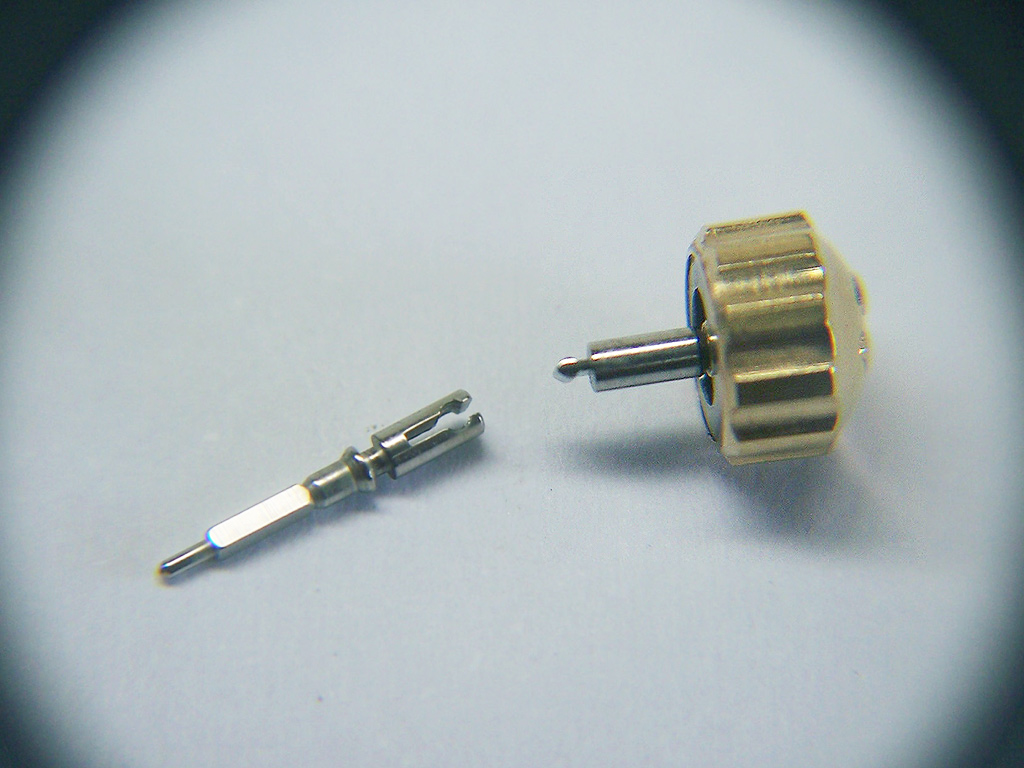

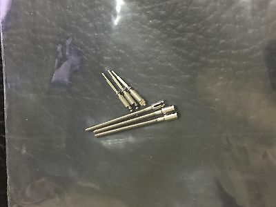

Бинго! Спасибо за разъяснение. Нашёл кучу разновидностей так называемых split-stem. Теперь как бы понять что там было на другом конце и чем это можно заменить.
Пару фоток для примера.

Вам надо подобрать вторую половину по имеющейся первой. Задача не супер смертельная. То что в часах осталась внутренняя часть упрощает задачу на порядок. Проблема только подобрать наружную часть, чтобы не вываливалась из замка, а на нее приладить головку. Самое сложное всегда подобрать внутреннюю часть.

В наличии таких валов нет. Придется тогда купить пару для пробы. И если ни одна не подойдет тогда уже смастерить с того, что будет. Как-то так?

Как-то так. Надфиль алмазный в помощь.
