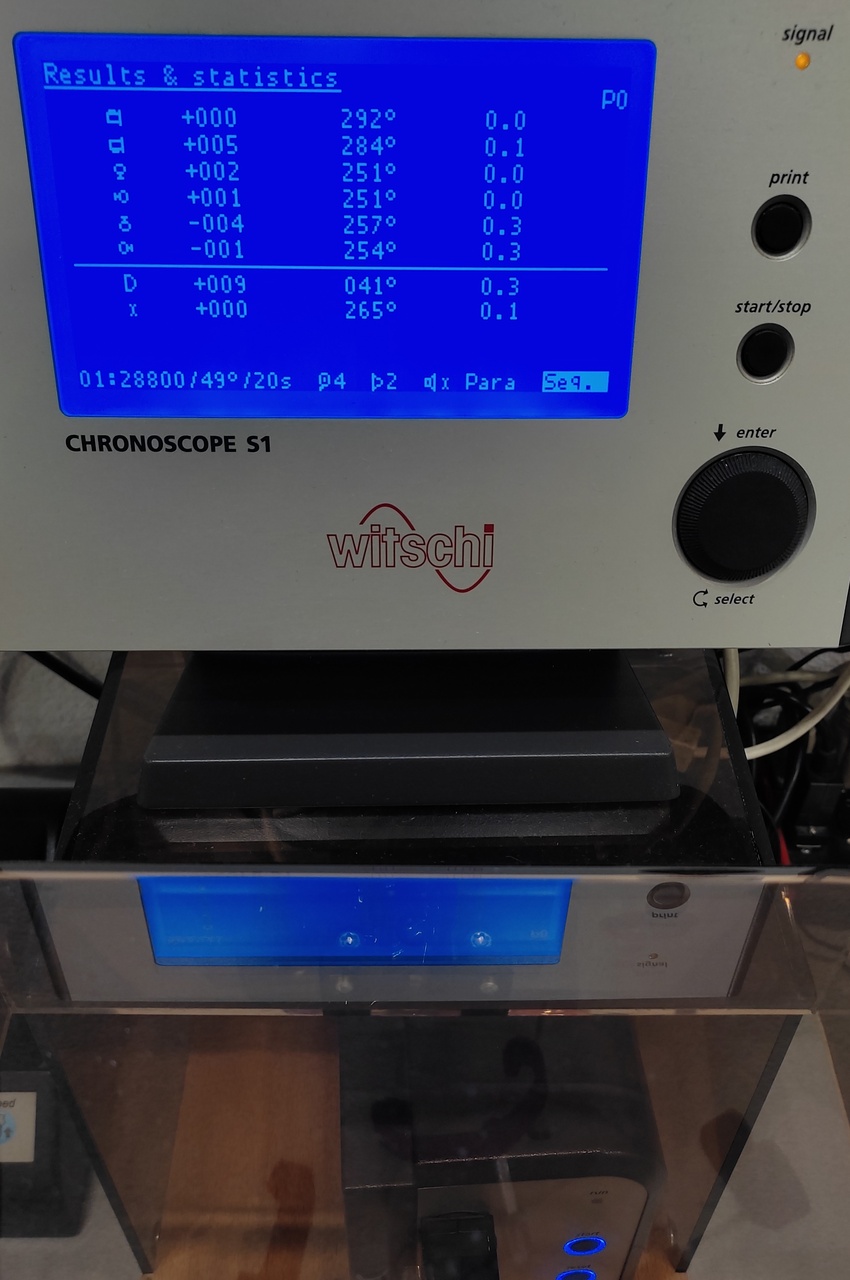

Очень редко, когда т/хода во всех положениях в более/менее едином ключе. Как например, здесь, на примере Rolex 3135, пробег 17 лет:

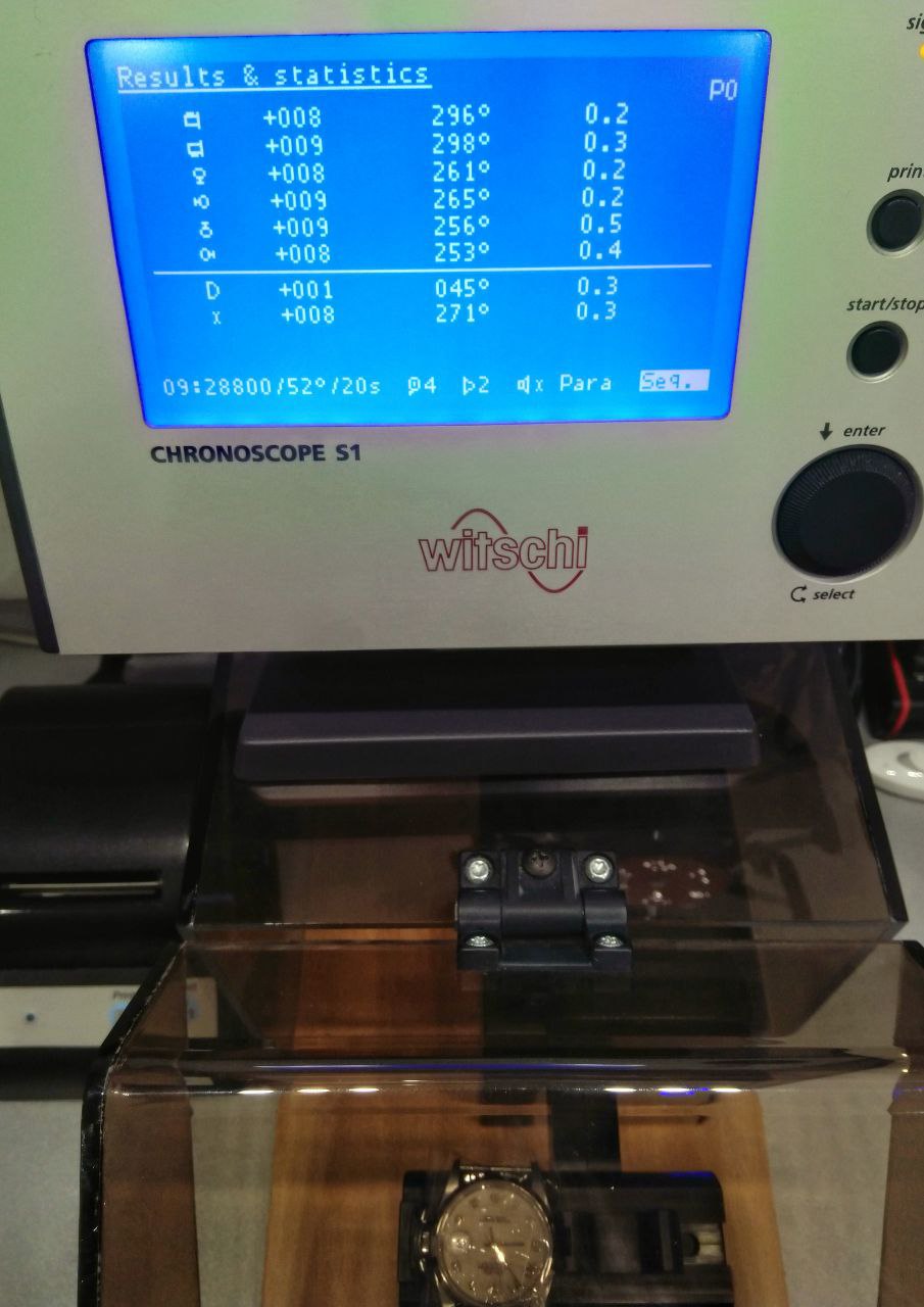

Чаще в различных позициях механизм показывает разные значения (на примере Tudor MT5400, новый):
