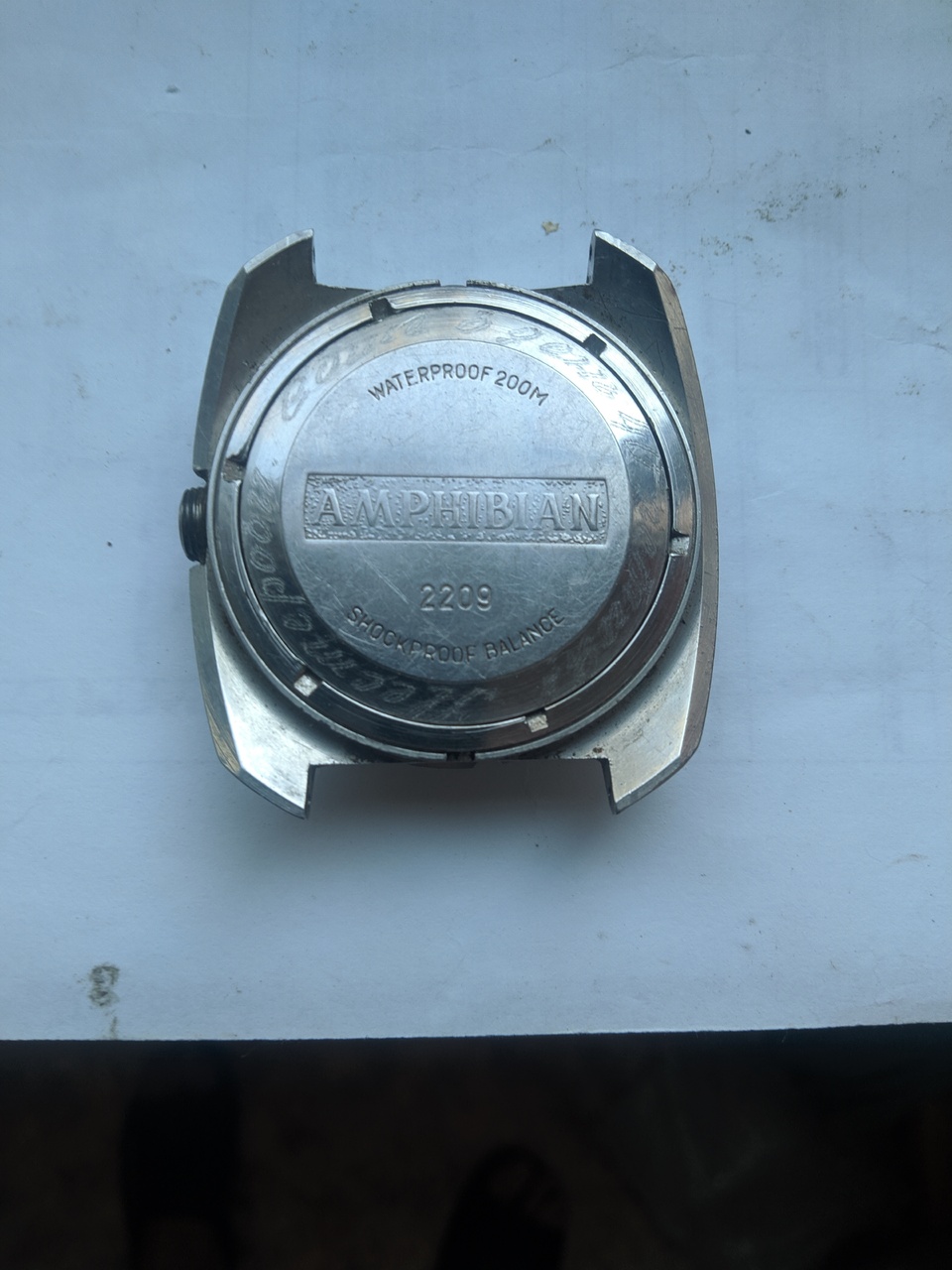

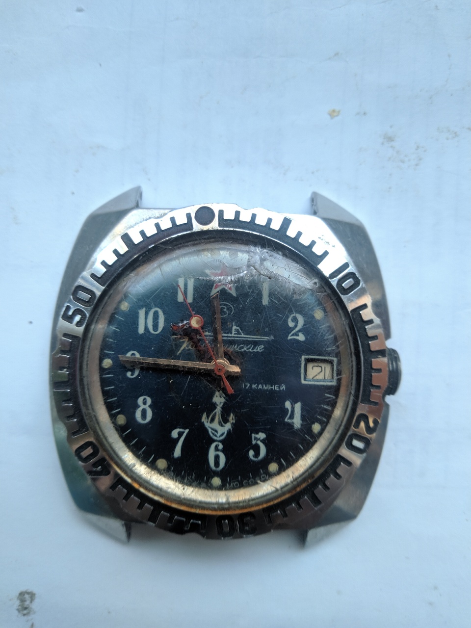

Помогите, стоит нет восстанавливать амфибию заказ мо
Всем привет, давно хотел купить амфибию, да ещё с якорем и заказ МО.
Подскажите стоит нет их восстанавливать.
Спасибо.

А что собственно здесь восстанавливать?
Часы - лютая котлета. Циферблат от Командирских 2409. Корпус от амфибии-министерки (если не ошибаюсь). Задняя крышка от Амфибии ушастой или бочки (ещё с механизмом 2209). Ещё и убитые в хлам. Этому набору "очумелые ручки" самое место в мусорном ведре. За те деньги что будет стоить восстановление у тех же Меранома или КомКома можно купить новую "амфибию с якорем" - у них этих амфибий всяких разновидностей с якорями разных видов и размеров как дерьма за баней. Правда, без заказа МО СССР.

А у меня другое мнение. Министерку найти не просто и просят дорого. Найти циферблат или механизм с циферблатом от министерки. Заменить. И получите редкие часы.

Тут главное понять что значит ‘восстанавливать’. Если это ‘купить на запчасти что бы собрать министерскую’ то ответ ‘да’
Если под восстановлением предполагается ‘привести эти часы в божеский и рабочий вид’ то ответ однозначно ‘нет’ потому что таких часов не было.
Так как часы куплены за 200 р то Вам надо решить что Вы хотите получить в конце процесса. Правильные часы как были сделаны или эти как есть только в приличном виде. Я бы Вам порекомендовал продать эти (и немного заработать так как у вас ценный корпус) и купить новые командирские ‘с якорем’ в хорошем состоянии. Я думаю что в результате у вас получится купить нормальные командирские с якорем за вкрученные деньги от продажи этого набора запчастей.

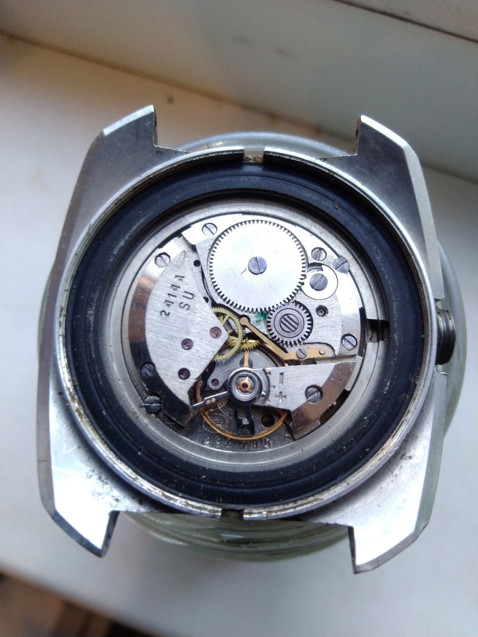

Я вас понял спасибо.
Буду продавать и искать на ходу с якорем.
Вот что внутри часов

Каждый сам для себя решает - стоит или не стоит. Восстановить можно все, вопрос цены.
Я каждый раз когда начинал считать сколько мне вышло "восстановление" очередных часов - цена приближается к цене новых)
По нашем ценам, если прикинуть:
- ремонт механизма: 1000 рублей;
- заводная головка: 250-350 рублей;
- стрелки: 250-350 рублей; Ну тут оставлять старые вообще не вариант.
- стекло: или замена, я за 150-200 брал, или старое полирнуть, не пойму толи там трещина - то ли нет. Сколько часовщик за это возьмет не скажу, сам менял...
- комплект прокладок - рублей 150-200, ну тоже можно не менять в принципе.
- Браслет/ремешок - ну тут на вкус/цвет/и цену, да и совсем другая история как говорится.
- плюс цена доставки "запчастей" ну рублей 250-300
По моим подсчетам минимум в 2300 рублей встанет восстановление, если сами часы ремонтировать не в СЦ, а у часовщика по проще, и то это наши цены - у вас часовщики может по другим тарифам работают
При этом часы останутся все той же "котлетой", собранных из разных...
У нас у часовщика по цене - что просто почистить/смазать 1000, что убитый в хлам механизм восстановить - примерно та же цена, ну рублей на 200-300 дороже ибо запчастей б/у ведрами валяется у старых часовщиков....

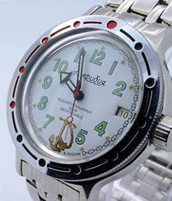

А взять сразу без танцев с бубном какие-нибудь симпатичные современные с якорем не вариант?

изначально, проект выглядит как "каша из топора". Есть нужный циферблат, и вокруг него надо все заменить, а механизм перетряхнуть (еще неизвестно, в каком он состоянии, и что потребует помимо репассажа)
мне кажется, оптимальным вариант: купите любую нормальную Амфибию, и переставьте в нее циферблат с этой. А остатки оставьте себе в качестве ЗИП
на этой - еще и безель менять надо, т.к. такие на этот корпус не ставились
ЗЫ: и стрелки - от "гражданского" Востока (кроме ЦСС)
Магическое "Заказ МО" влечёт...
Автор - вам уже подсказали самый лучший вариант, докупить зап.части от министерки и получить отличные часы.
