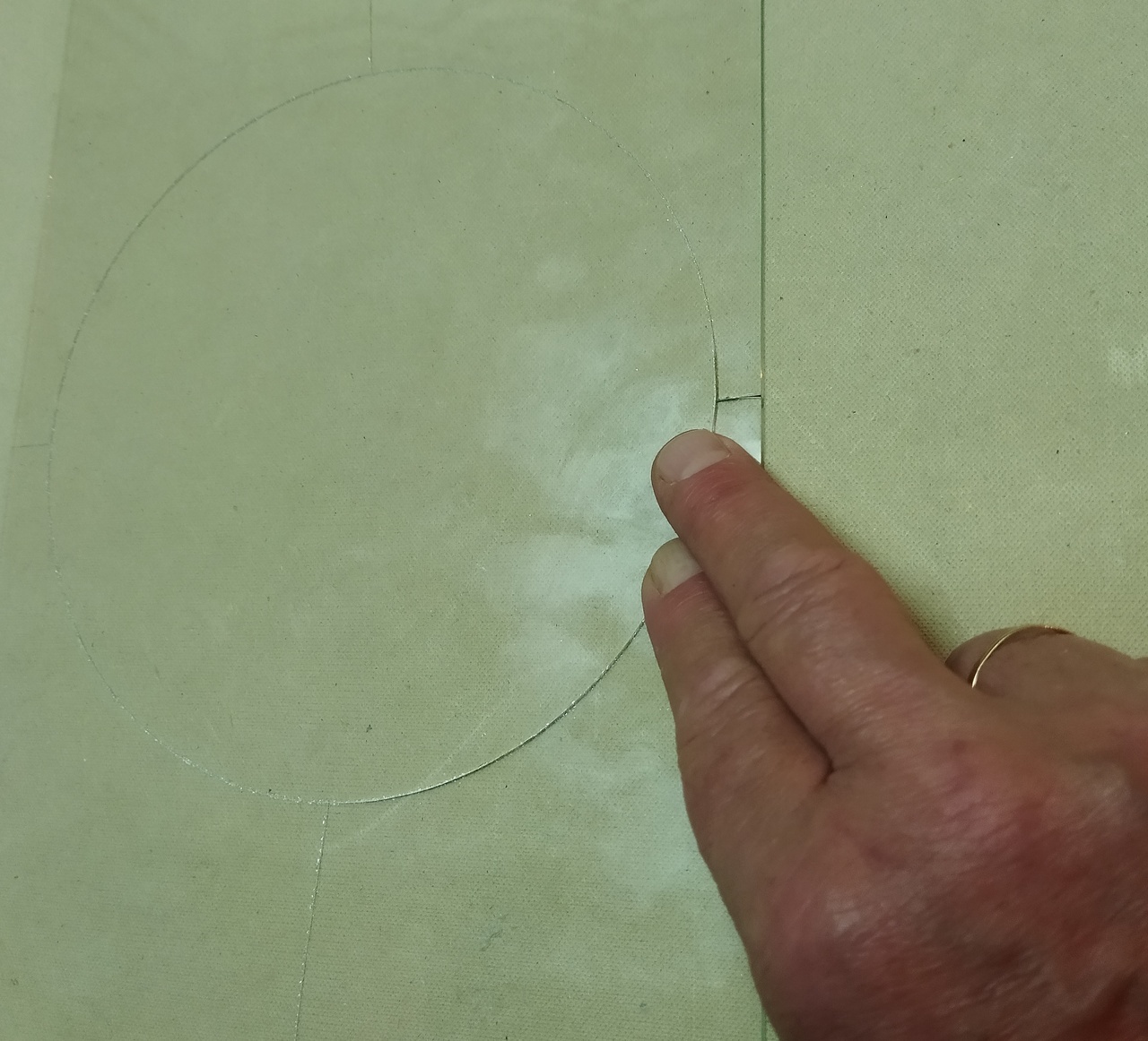

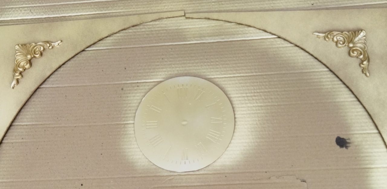

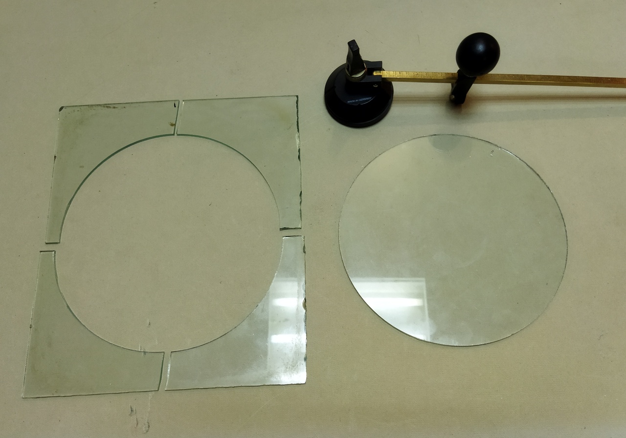

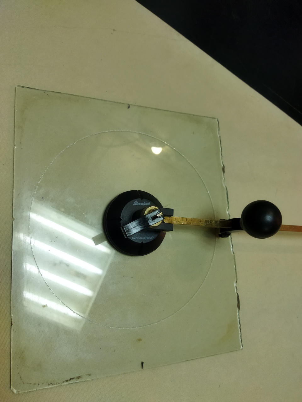

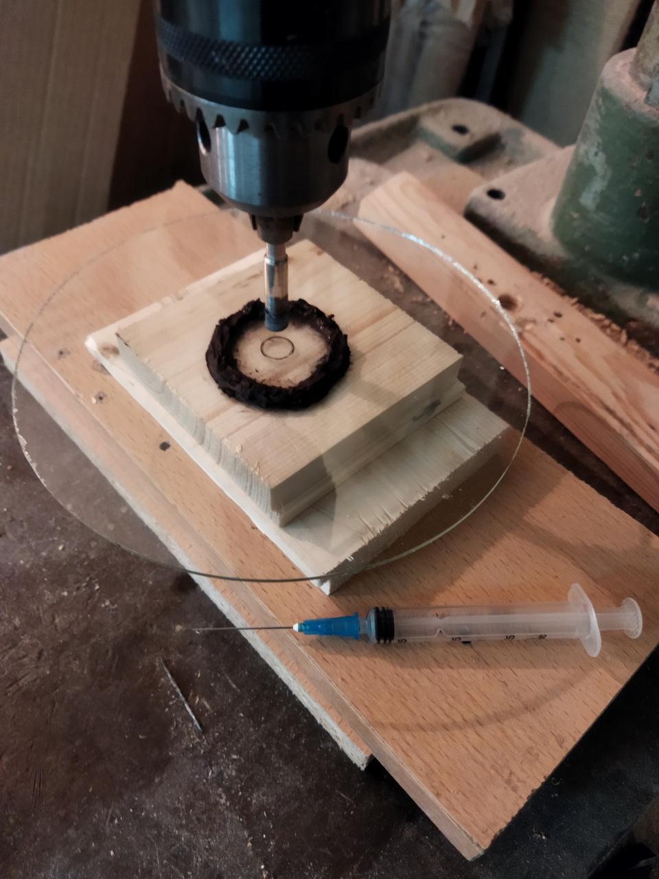

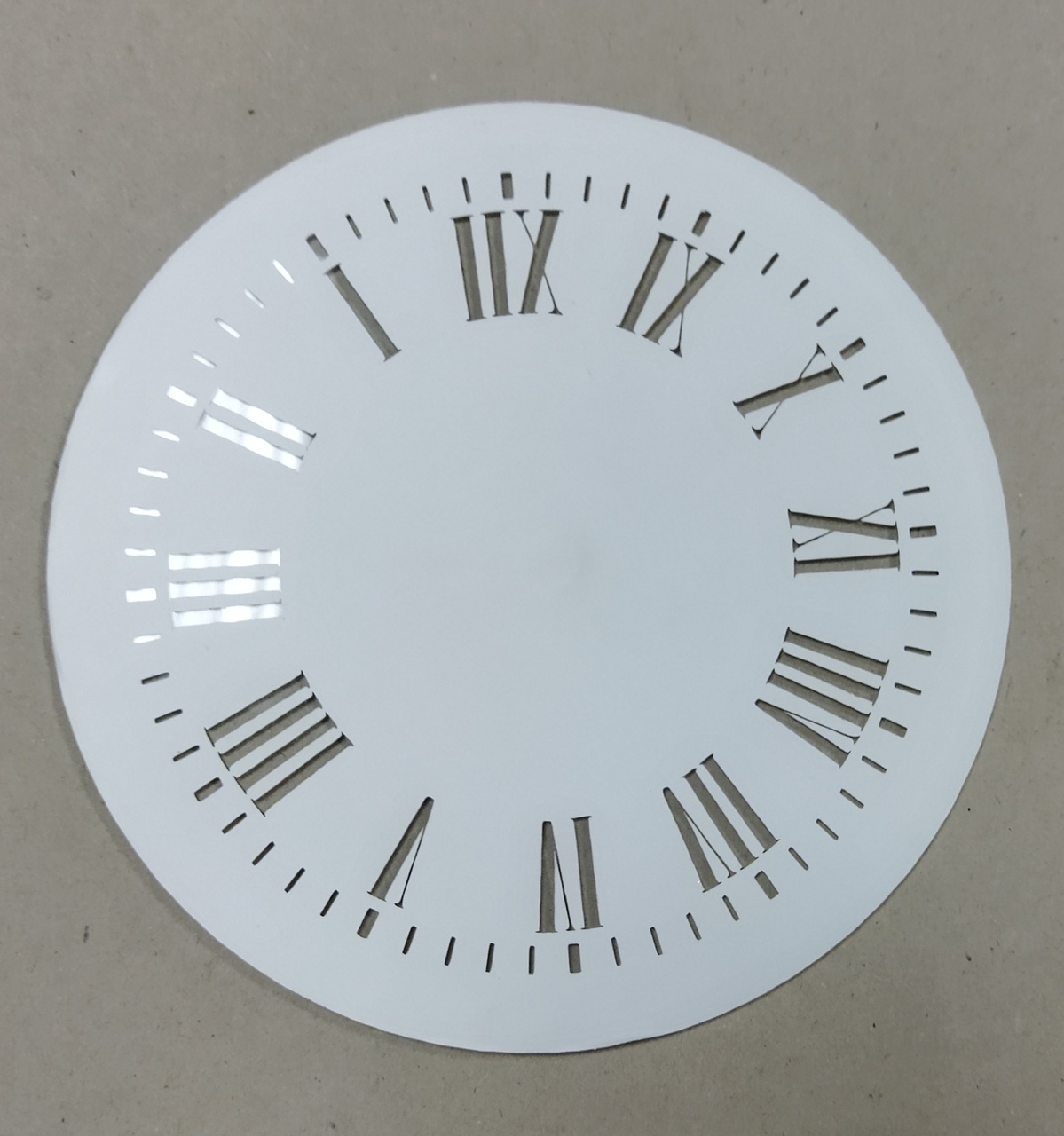

Коллеги, добрый вечер!
Хочу поделиться опытом (первым) , изготовления стеклянного циферблата. В подшефной антикварке, уронили часы, принесли на лечение.
Вроде по фото все стадии процесса видно.
Вообщем то, по силам любому.

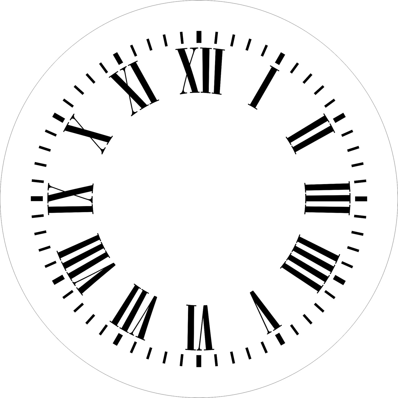

Александр, а как получили трафарет ?

Сообщение от clock1 Посмотреть сообщение
Отлично !
Олег, привет!
Как приятно тебя видеть на форуме! А то что-то последнее время редко заходиш.
Трафарет, вернее его изготовление, это всё из поговорки: не имей сто рублей....
Я же не всё сам делаю, мне просто удалось создать команду единомышленников, из специалистов разных направлений, и направить её в нужное русло (часовое).
В данном случае это мои старинные друзья, которые занимаются различными рекламными, и оформительскими проектами.

Добавлю исправленный макет трафарета для плотера.
В данном случае эта зеркалка для стекла, соответственно если перевернуть, то получится макет для прямой печати, или трафарета.
