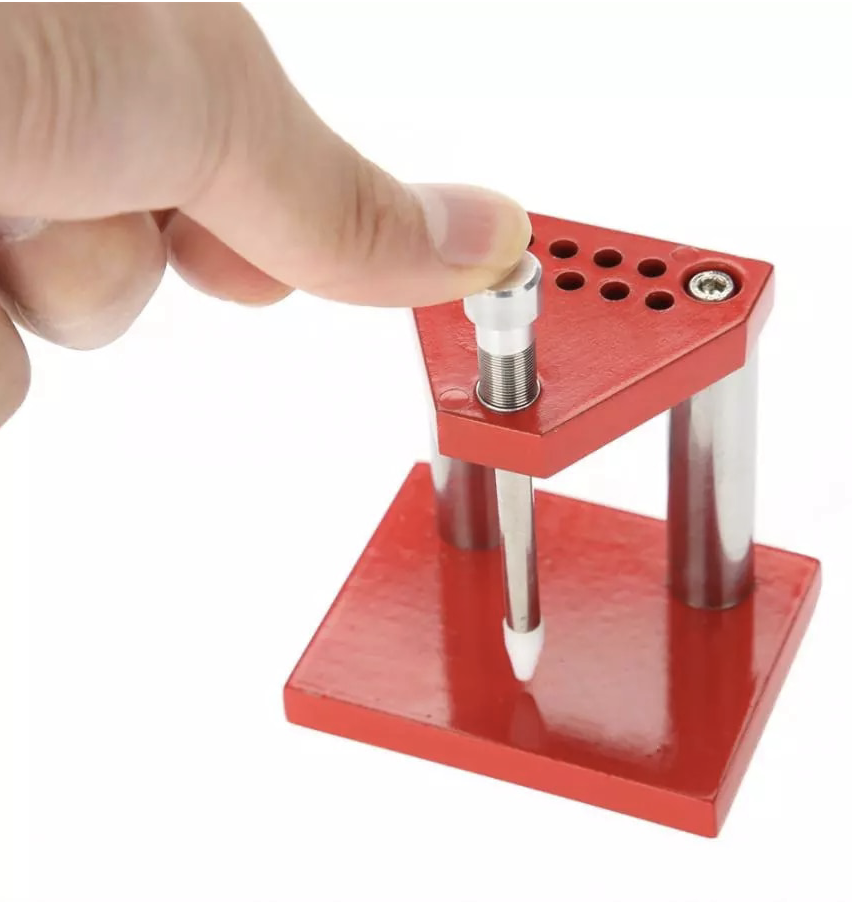

А картинку такого потанса для примера можно? Я так понял, что это не то же самое, что обычный часовой потанс для камней, отверстий и пр.
У меня есть "красненький" "китайский" с подпружиненным стержнем и набором пластиковых наконечников (см. картинку), но я ему как-то не очень доверяю - болтается он в гнезде и четкого угла от него добиться трудно. А главное что аккуратно вдавливать стрелку до нужного зазора не получается.

Пользуюсь вот таким наборчиком с Алика и "часовым пластилином" (забыл как он правильно называется, на алике продаётся за пару долларов, используют для очистки от пыли и излишков масла). Маленький кусочек "пластилина" леплю на кончик зубочистки. С помощью него подбираю стрелку, подношу к нужному месту и второй рукой прижимаю соответствующим прижимчиком. Далее, надавливая прижимом на нужную сторону посадочного кольца стрелки, выравниваю относительно цифера и других стрелок. Ничего сложного.

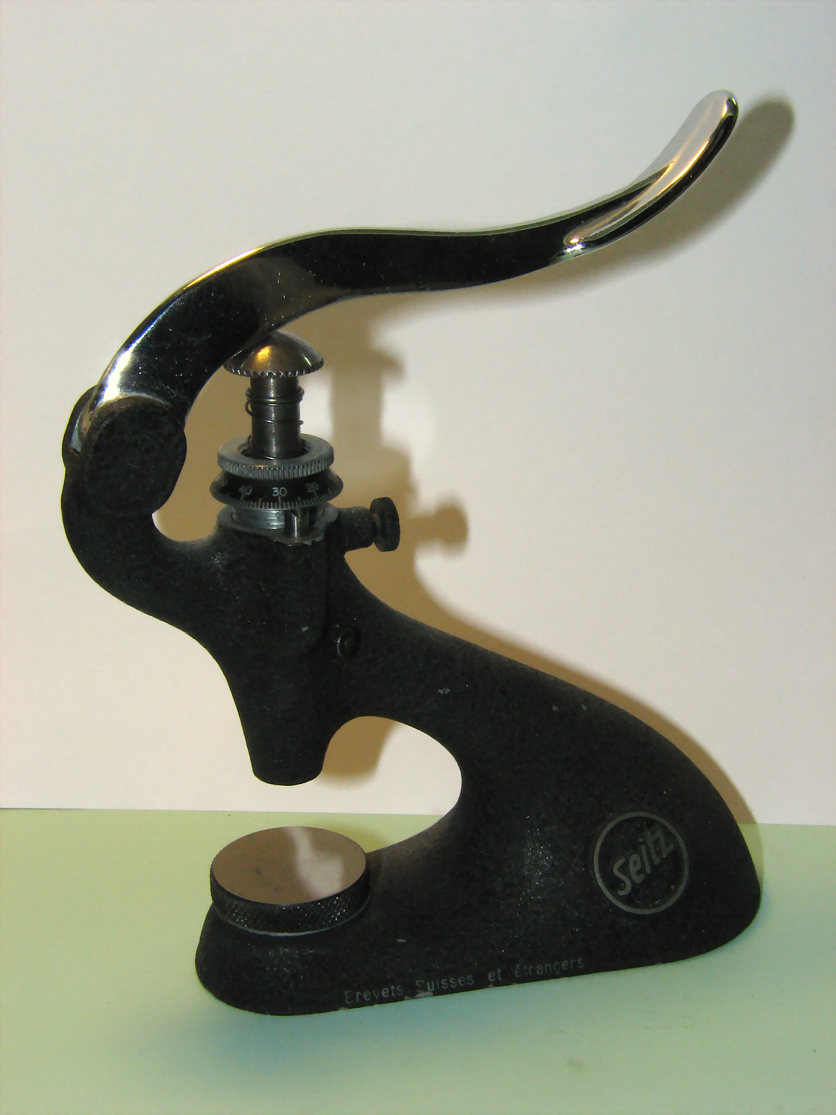

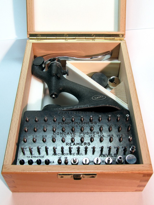

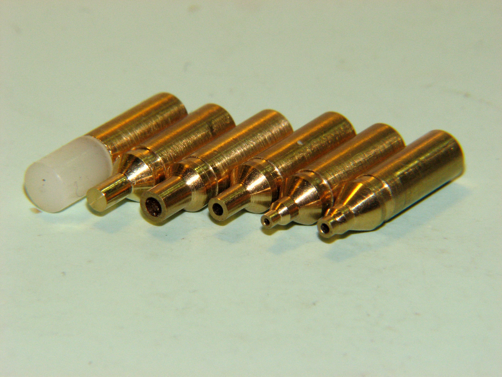

Добрый день!
Сам я, использую Seitz потанс для установлении камней, потанс с микрометром так что не нужно было искать другого. В наборе существуют толкатели из латуни и из пластмассы для установки стрелок.
С уважением, Душан

Сообщение от Душан Грујић Посмотреть сообщение
Добрый день!
С уважением, Душан
В поднебесной делают такой клон Horia
https://www.aliexpress.com/item/1000...ca4b4c4dwP46gS
Инструмент полезный не только для стрелок.
