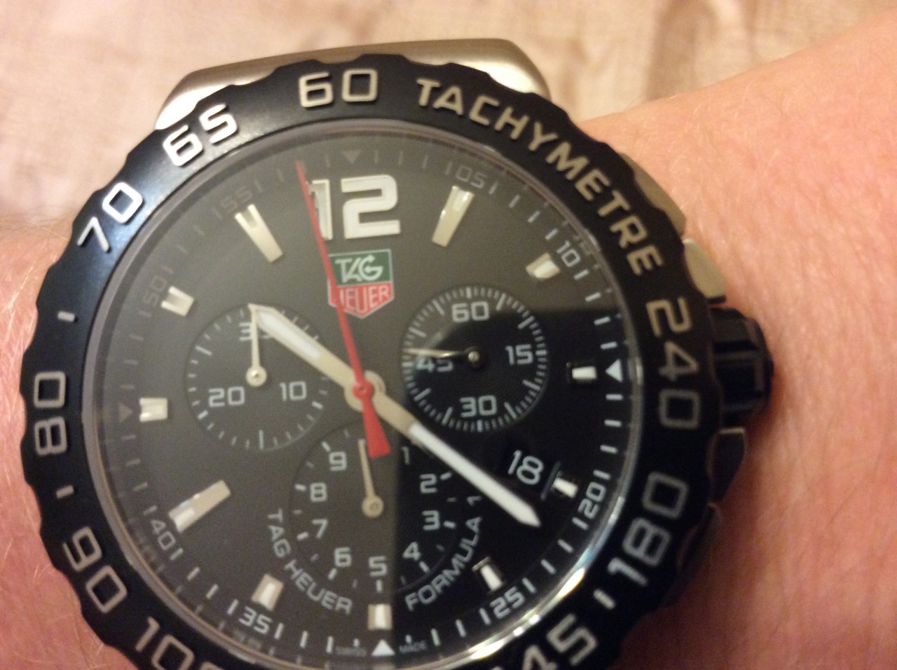

Уважаемые форумчане!
Сегодня приехали TAGHeuer F1 CAU1110.FT6024
Красная стрела и десятичный счетчик НЕ ВСТАЮТ в 0. ПО инструкции устанавливаются только см. фото.
Где собака порылась?

У меня на бюджетных Тиссо такая же фишка, мож особенность дешевого механизма?!

А когда начальное положение сдвигаете, что происходит? Перепрыгивает что-ли через "0" ??
Возможно у Вас возникла такая же проблема, что и у меня сразу после покупки тагов: я банально не знал, что можно сдвигать начальное положение стрелок хронографа куда душе угодно. В итоге, после минутного нажимания кнопок, картина была такая же как и у Вас: при сбросе хронографа, стрелка возвращалась в положение "4 секунды". Вначале подумал, что сломал, оказалось - нет.
Если у Вас аналогичная ситуация, могу дома посмотреть порядок нажима кнопок

Сообщение от alexey1968 Посмотреть сообщение
Не знаю как на ТАГах, но на моих Морисах красная стрелка регулируется нажатием верхней кнопки, при этом заводную головку (корректировки времени) надо вытянуть на второе положение. По моему на многих кварцах стрелки часто сбиваются при замене элемента питания.

Proka дело говорит.
ЗГ до конца вытащить и верхней кнопой калибровать красную стрелку.
у меня сбилась вследствие удара о воду- с яхты нырял.
Модель Тагов почти такая же

Нашел! Сделал! Вот рецепт
Если одна или несколько стрелок хронографа не находятся в правильном нулевом положении, и ее (их) положение необходимо отрегулировать (например, после замены батареи).
(1) Вытяните заводную головку в положение III (все три стрелки хронографа встанут в свое правильное или неправильное нулевое положение).
(2) Держите кнопки А и В нажатыми одновременно в течение по крайней мере 2 секунд (стрелка на счетчике секунд поворачивается на 360 градусов – включен режим коррекции).
Регулировка стрелки счетчика секунд
На один шаг – 1 короткое нажатие кнопки А
Постоянная – продолжительное нажатие кнопки А
Регулировка следующей стрелки – нажатие кнопки В
Регулировка стрелки счетчика 1/10 секунды (положение 6 часов)
Регулировка стрелки счетчика 1/10 минуты (положение 9 часов)
(3) Возврат заводной головки в положение I. Завершение процедуры регулировки стрелок хронографа (ее можно проводить в любое время).
