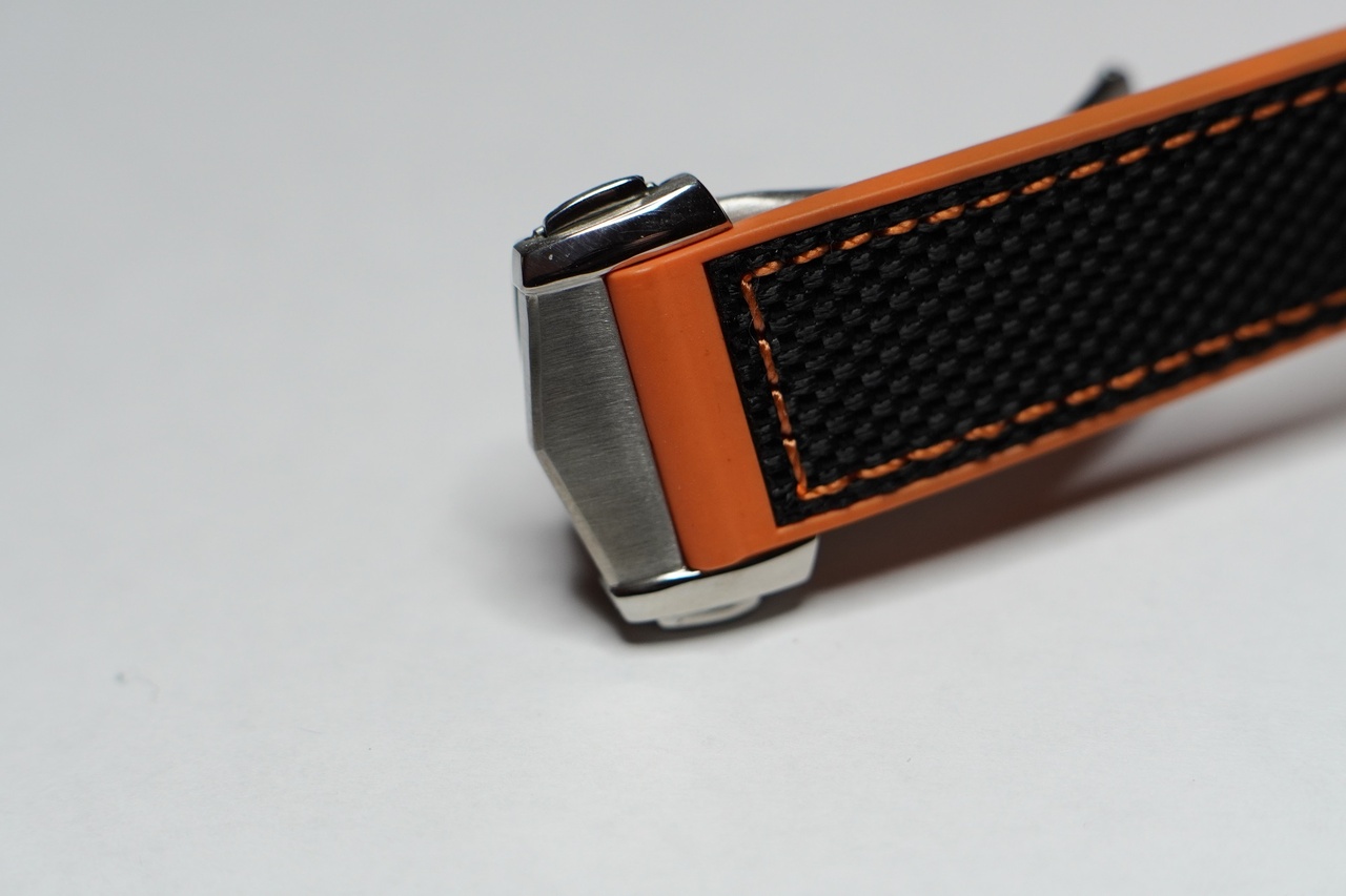

Завалялся по случаю новый оригинальный ETA 2824-2. Ну скучно его продавать. Да и китайцы предлагают вполне себе наборы для творчества - корпуса, циферблаты, стрелки, браслеты. Ну в общем слепил вот такое.
Специально всё брал без всяких лого.

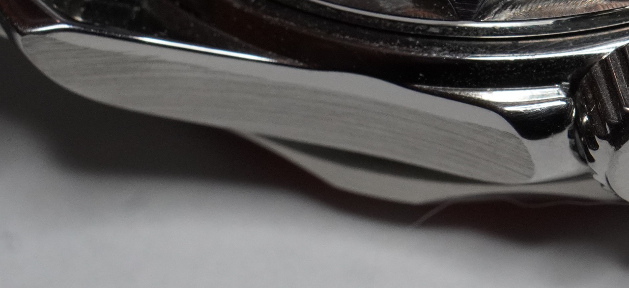

Корпус как приехал с ремешком, сам механизм и готовые часы.

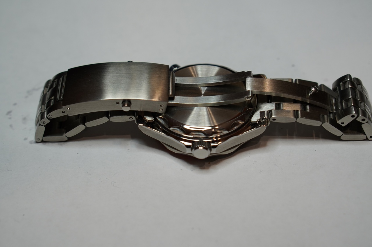

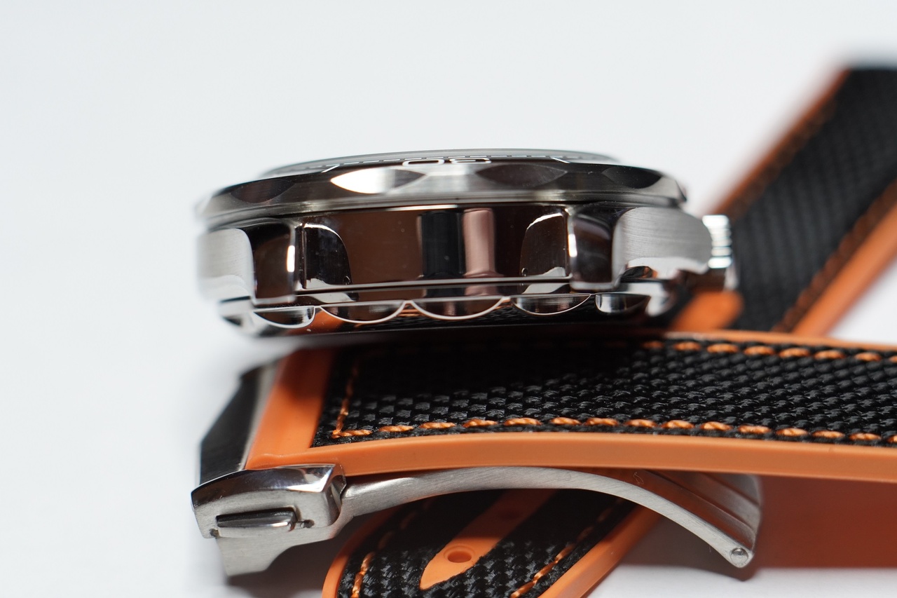

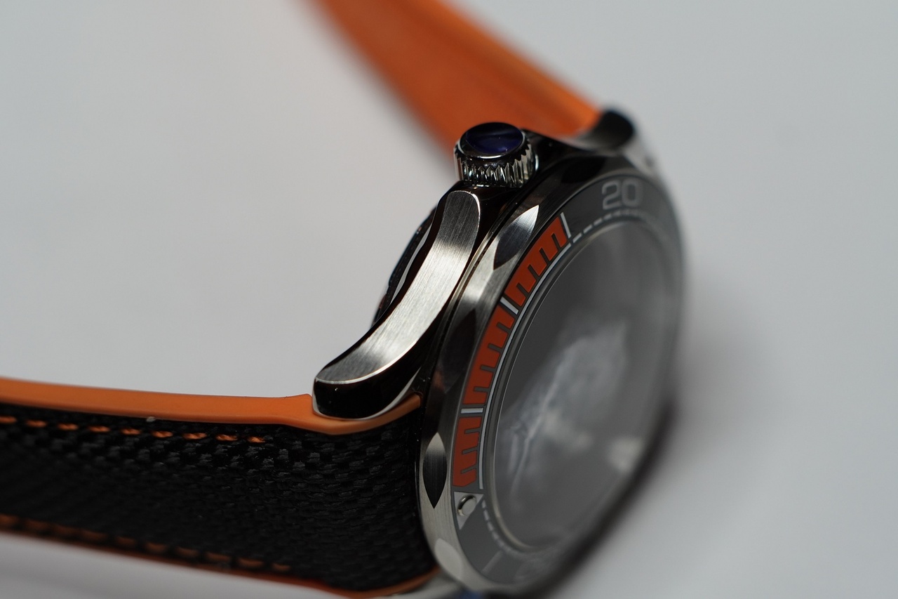

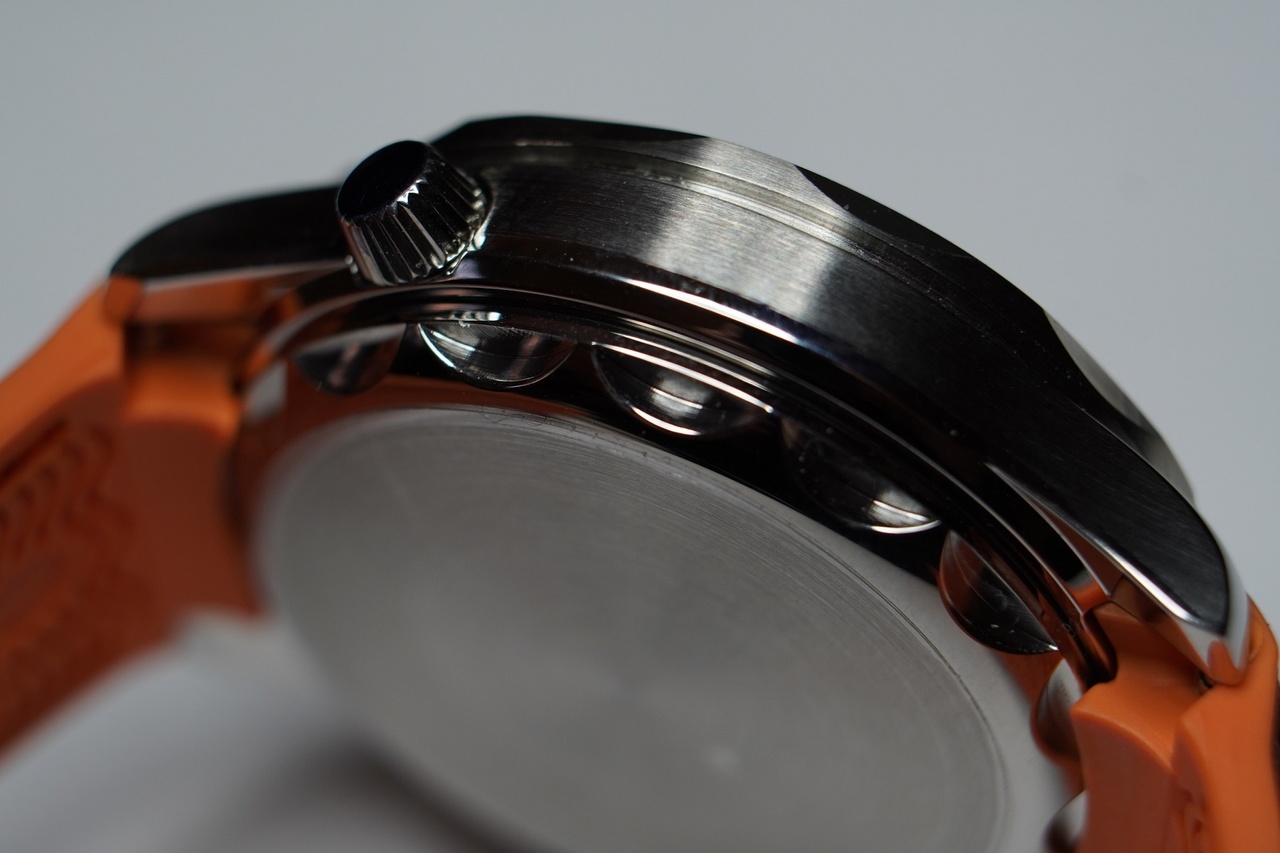

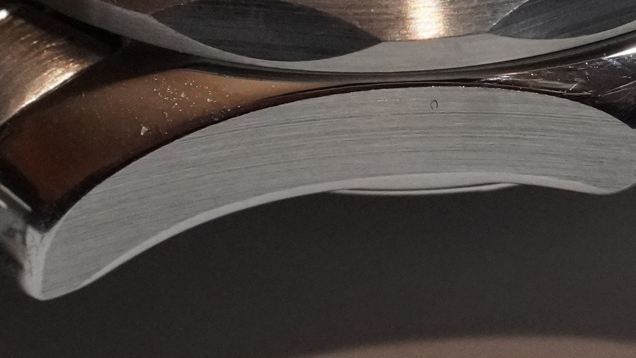

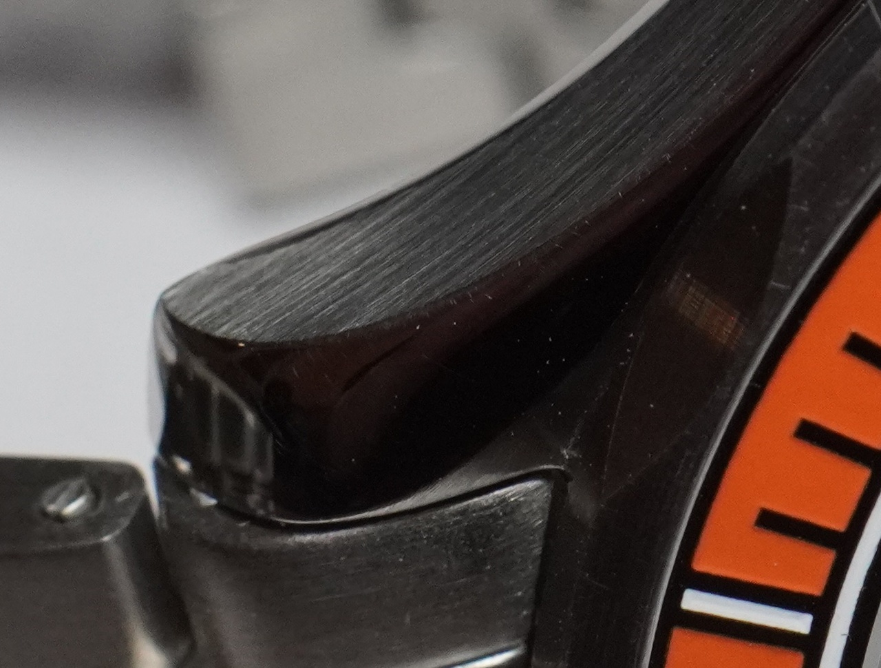

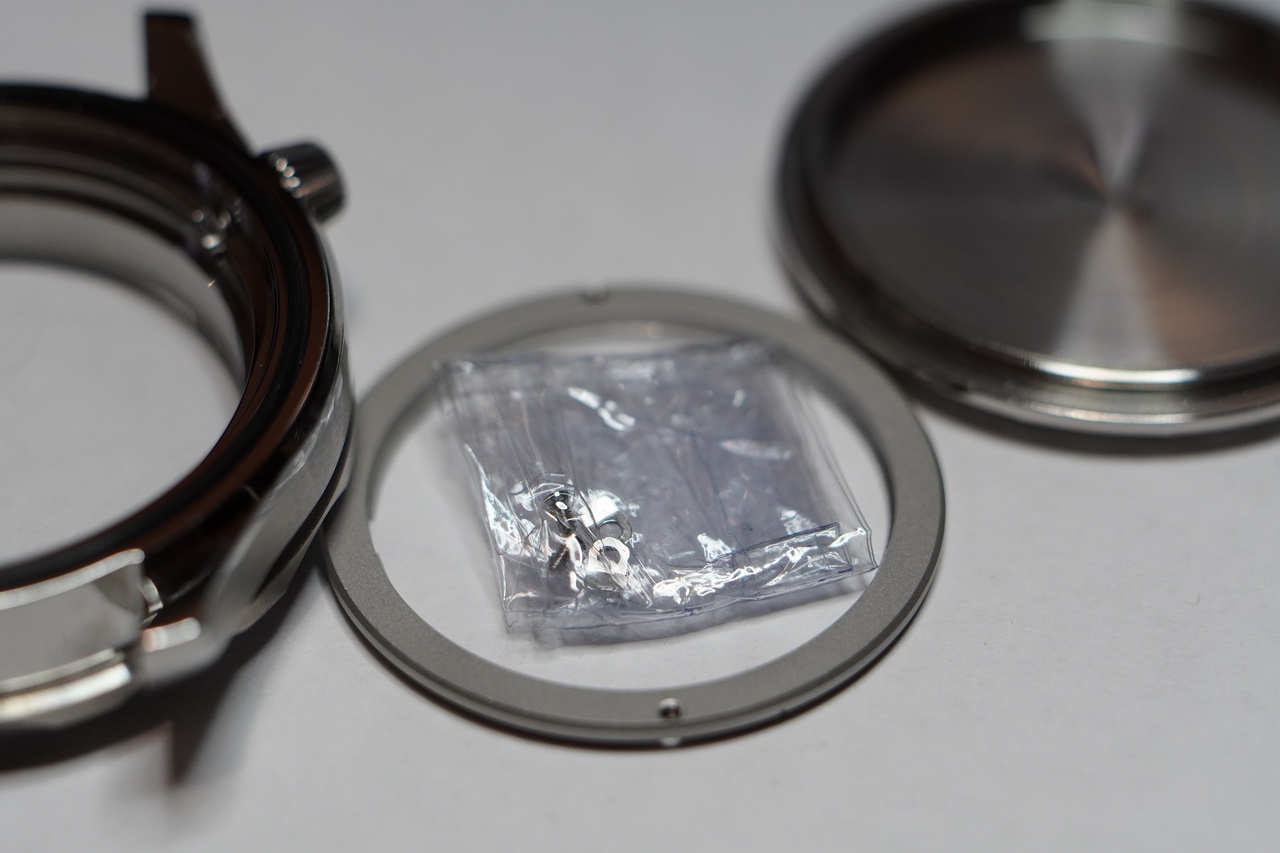

Немного впечатлений.
На алиэкспресс отдельно покупались корпус с ремнём, отдельно циферблат со стрелками и отдельно браслет. У троих разных продавцов с али. Покупалось всё после очень долго исследования, смотрин, подбора. Подводных камней оказалось не мало. Как по качеству, так и по соответствию деталей выбранному механизму.

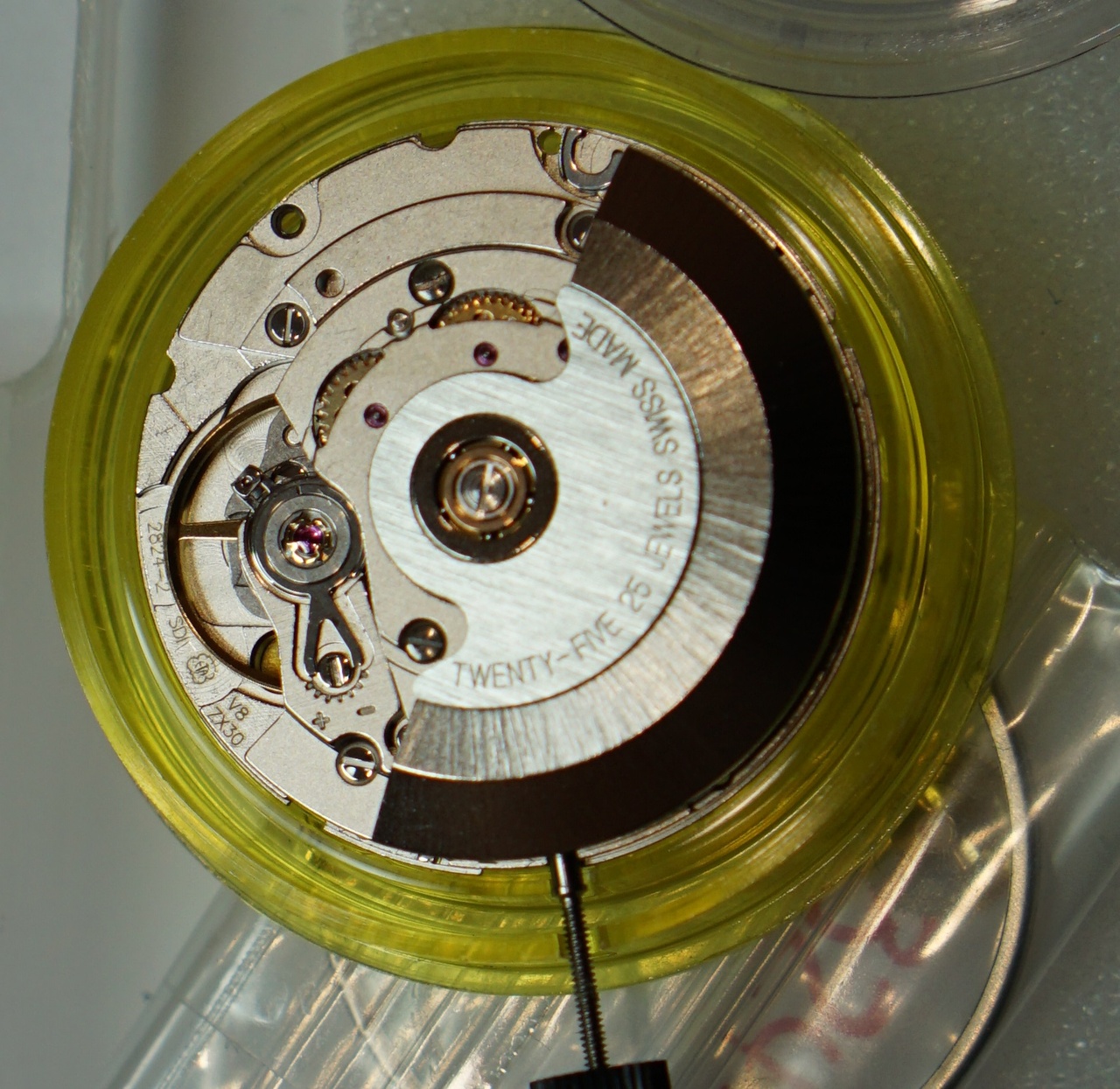

Механизм оригинальный швейцарский ETA 2824-2 был в наличии новый с винтами крепления и с дистанционным кольцом под циферблат.

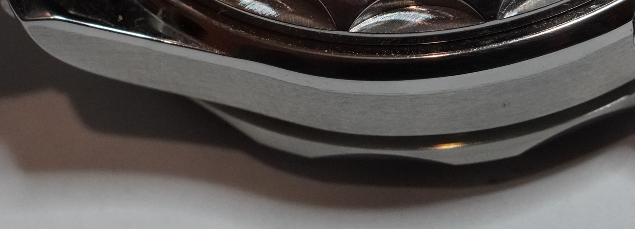

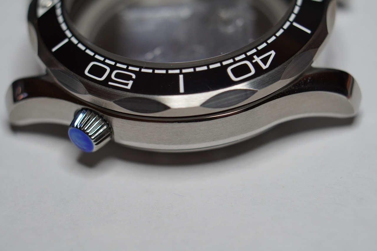

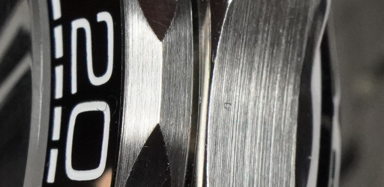

Корпус. Собственно был немного удивлён качеством отделки и изготовления. Всё ровненько и очень хорошо. В комплекте переходное кольцо, скобы крепления к корпусу и винты. Всё подошло идеально. Отделка вполне таки очень хорошо. Нет острых граней. Везде присутствуют необходимые радиуса и фаски на местах сопряжения кривых и плоскостей. Безель однонаправленный на 120 кликов. Люфтов нет, крутится очень чётко и "правильно". Заводная головка сделана правильно, чётко и мягко идёт по резьбе. Два уплотнения, сальник и ужимная резинка. Тут с водозащитной системой порядок, как и на задней крышке. Как там сидит в этом смысле стекло и как сделан "гелиевый клапан", я не в курсе. Разбирать не стал. По свободе попробую ковырнуть эти моменты.
Родной комплектный от корпуса ремень снял сразу. На вид всё очень хорошо. Но он мне в принципе не интересен.
Браслет покупался отдельно и неплох в общем. Но есть острые грани и редкое попискивание. Сатинирование только на застёжке. На звеньях скорее всего химическое матирование и грубая электрополировка блестящих элементов. Но за его цену очень и очень неплохо.

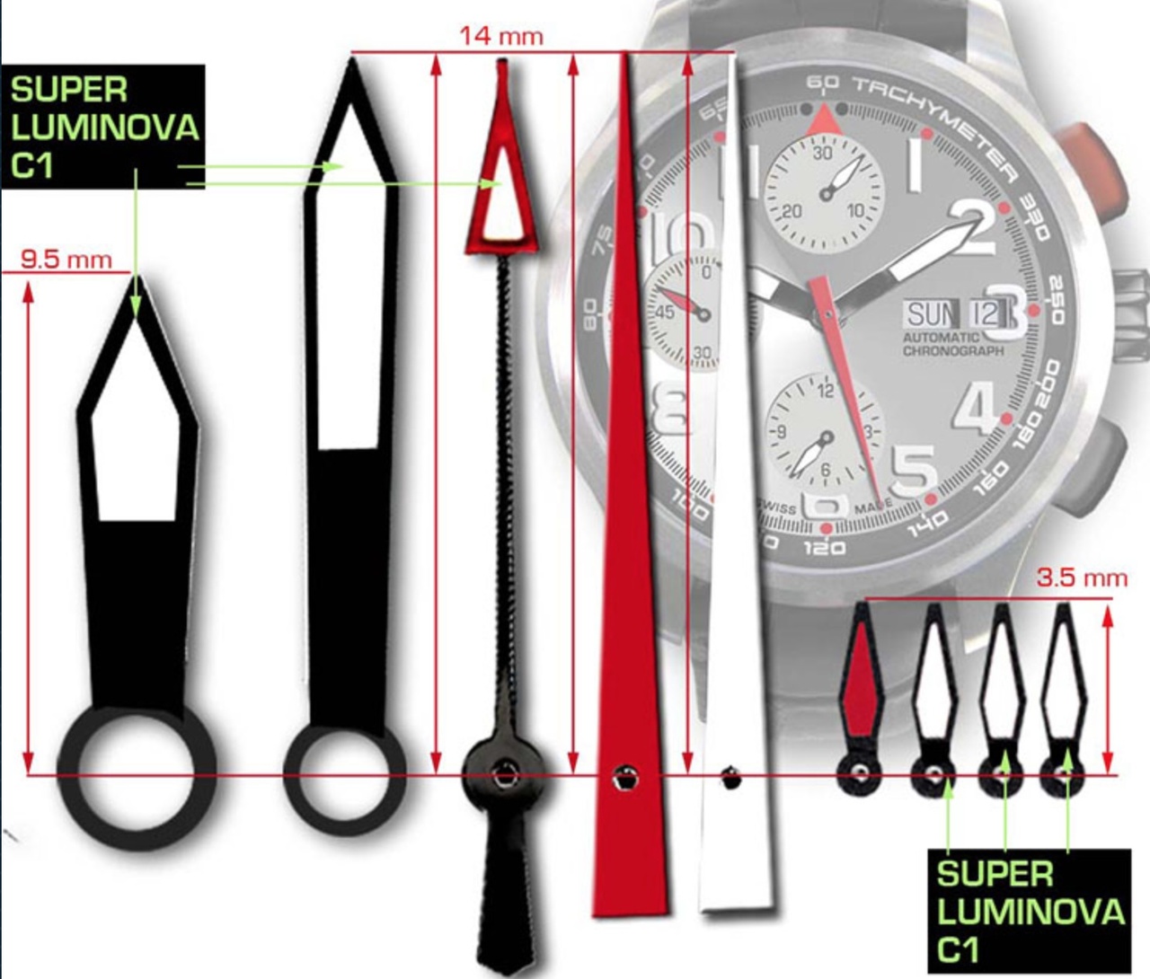

К циферблату и стрелкам вопросов не возникло. Качественно, без изъянов и брака.
Всё было полностью комплектное и полностью подходящее друг к другу. Собрал я часы за 40 минут с парой перекуров. Собственно на саму работу потратил минут 15-20.
Корпус комплектный с силиконовым ремнём 69$.
Циферблат со стрелками 22$.
Браслет 19$.
Механизм ETA 2824-2 ELABORE новый комплектный оригинальный швейцарский. Будем считать от того, как такой можно купить реально и гарантировано то, что соответствует действительности, а не заявления продавцов. С доставкой и растаможкой 205$. Дороговато. Можно было взять китайский клон за 50$. Или SW-200 из Швейцарии от Selita за 130. Но тут мои тараканы.
Итого 315$. То есть сделать качественный хомаж всё же не копейки. А лепить из откровенного брака, которого полным полно на али и ебэй от китайских продавцов за копейки... Кому такое нужно? Хотя и можно влезть в 100-120$. Только оно сразу будет кривое, косое, обшарпанное и жить очень недолго. Если вообще получится слепить это воедино.

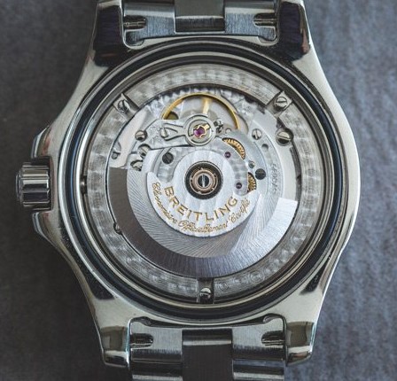

Сообщение от toyo50 Посмотреть сообщение
Хорошие часы получились. Точного хода ! Пусть только радуют. Но... если я не прав - поправьте меня , есть одна не увязочка. Данный механизм что выше на вашем фото по моему не элабор , насколько я понимаю элабор это градация обработки механизма (мостов , платин) как на фото ниже, а на вашем фото я этого не наблюдаю.

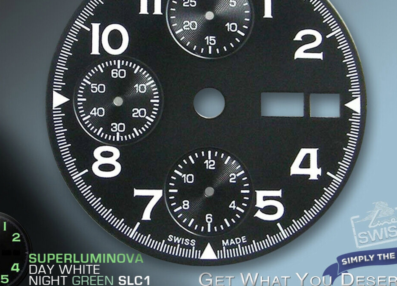

На вашем фото градация TOP/Хронометр+отделка. Это же поставка для Брайта.
Но и ТОР бывает без отделки.
Ниже фото.
Немного проясню происхождение механизма. Он изъят из совершенно новых часов Davosa Ternos Ceramic 161.555.05 и вместо него установлен новый в градации ТОР, с которого и само фото. Изъятый без вариантов ELABORE.
Сообщение от oiline Посмотреть сообщение
Спасибо.
Точного хода !
Механизм проверен и обкатан месяц в упомянутом терносе. Ходит точно. За неделю ежедневной носки в режиме 15 часов средней активности на руке и 9 часов на полке -2 секунды. В течении суток отклонение редко выходит за пределы +/- 1 секунды.

Изъятый без вариянтов standard
Davosa утверждает в ответ на запрос, что ELABORE.
Ну и ладно. Пусть standard. Ходит в моих условиях носки точно. Меня устраивает. Заморачиваться не буду.
ID:	3180209   Нажмите на изображение для увеличения

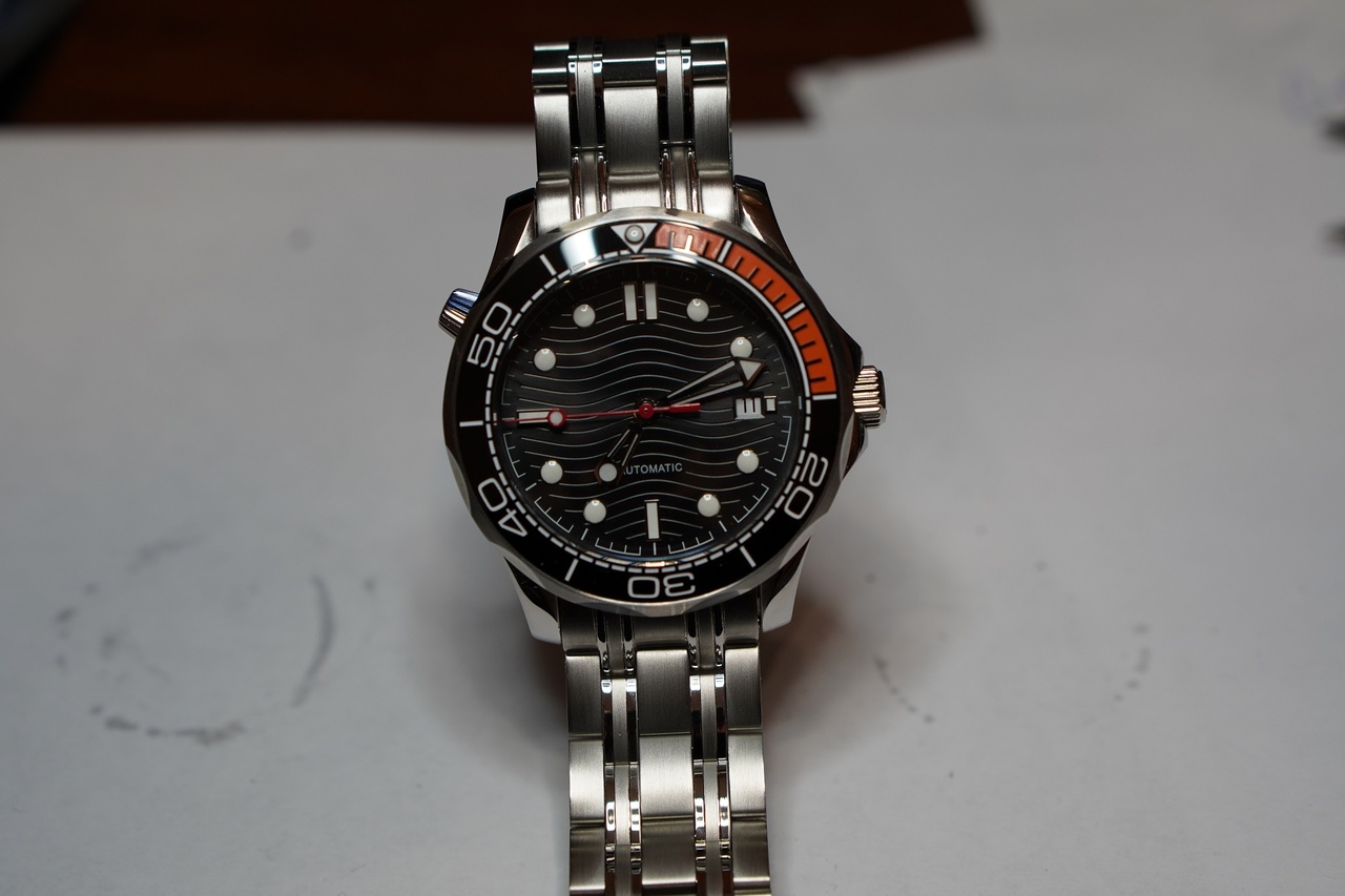

Накинул ремень, который был изначально с корпусом.
но дорого. Есть и другие продавцы из swiss на ебее у которых можно найти корпуса стрелки циферблаты по дешевле
Изучил очень и очень пристально. Подешевле они предлагают мне абсолютно не интересное и ненужное. Плюс реально по качеству... на али есть лучше и дешевле.
