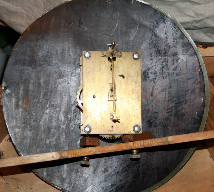

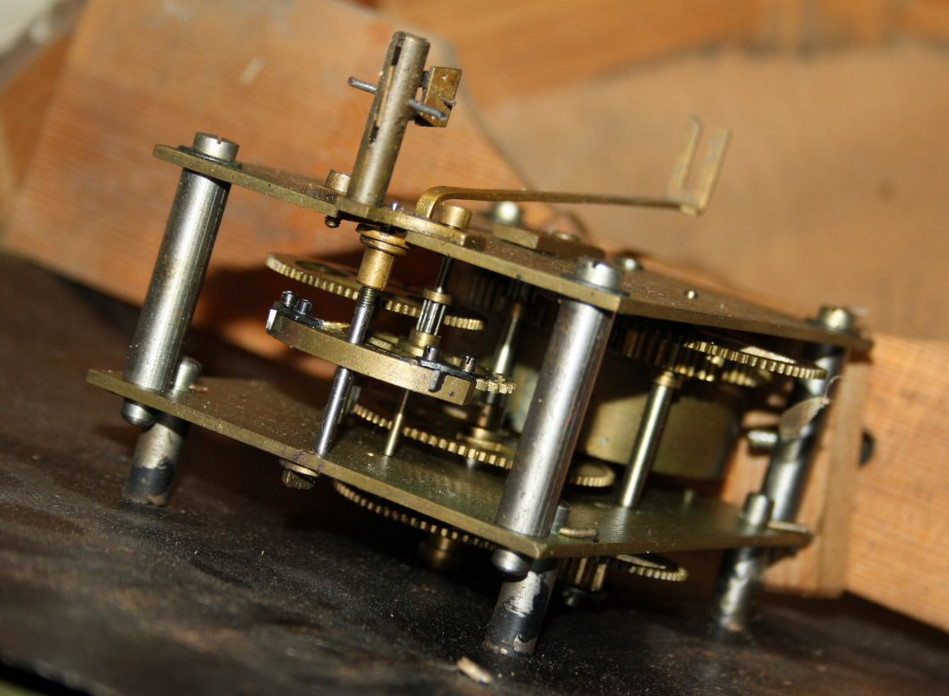

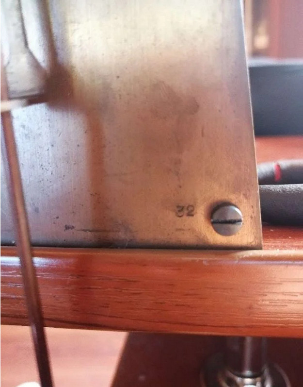

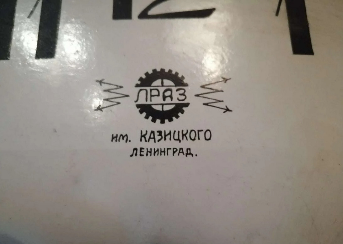

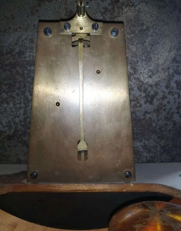

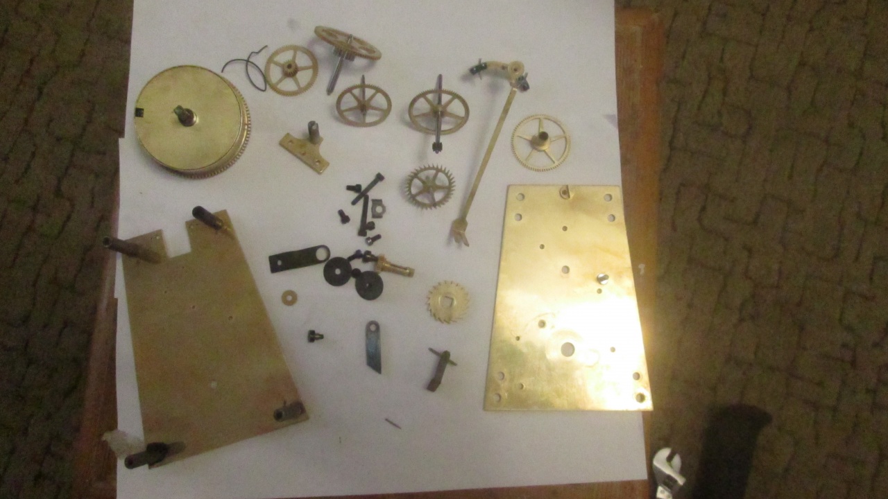

Не помню, видел ли я раньше такой механизм в шайбах или нет, но обратил внимание на него только сейчас. Уж больно не типичная для советского производства анкерная вилка (фото 1-6). Если учесть, что произведены они были в начале 30-ых годов, когда западные компании широко использовали в интерьерных часах крючковый спуск, поверить в то, что в СССР в механизмах настенных часов применяют спуск Грахама -- ну прямо почти как у Lenzkirch, сложно. Поэтому, первое, что приходит в голову -- механизм доработан при последующем ремонте. Тем более, что в каталогах того времени о подобном механизме, и о таких часах в целом, упоминаний обнаружить не удалось:
Часы и часовая фурнитура, 1940 - Каталогизд…КОМ СССР.pdf
https://german242.com/books/glavprib...hasov_1940.pdf
Каталог часов и часовой фурнитуры, 1957 - В.…ояновский.pdf
https://www.dropbox.com/s/4a3tyjlr0v...0%B8%D0%B9.pdf

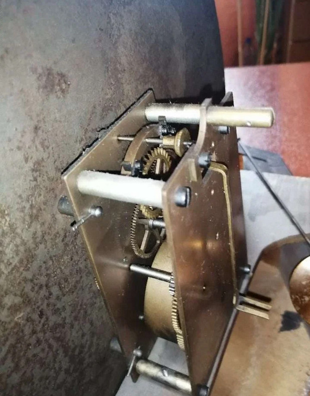

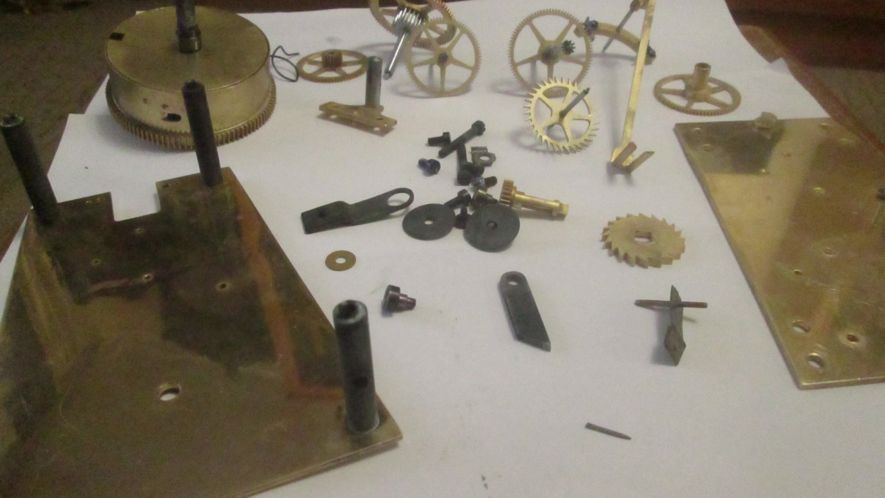

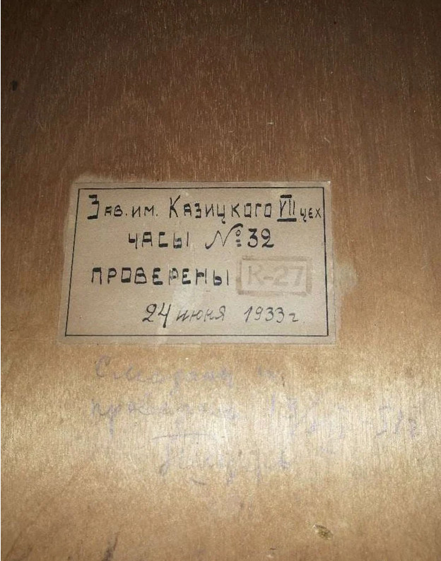

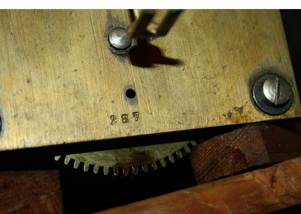

После того, как попалась ещё одна шайба с аналогичным механизмом, (фото 7-10) номер на платине которого 287, стало понятно, что на Ленинградском радио аппаратном заводе им. Н.Г. Козицкого в начале 30-ых годов 20-ого века была выпущена, видимо, не слишком большая партия механических часов с необычным для советского производства механизмом. Если это так, то выходит сенсация, что это почти наверняка первые настенные часы, выпущенные в СССР. Почему же об этих часах и механизме нет упоминаний в каталогах?
Оказалось, что этот завод входил в состав предприятий № 201-250 (почтовый ящик), которые выпускали военную продукцию. Завод основан в 1853 году как Главные телеграфные мастерские немецкой фирмы «Сименс и Гальске», с 1898 – АО Русских электротехнических заводов «Сименс и Гальске», с 1919 – Петроградский Гос. Телеграфный завод, с марта 1922 – в Электротехнический трест заводов слабого тока, с августа 1922 – Петроградский радиоаппаратный завод им. Козицкого:
https://oboron-prom.ru/page,12,predp...a-201-250.html
В этом большого объёма тексте с трудом нашёл абзац, в котором сказано (всего два слова) и о производстве непрофильной продукции в 30-ые годы -- настенных часах.
Видимо, отсутствие информации о таких необычных часах связано как с тем, что их производство не было основной сферой деятельности предприятия, так и с тем, что производство осуществлялось на режимном предприятии. Не даром текст на циферблате достаточно быстро изменили (см. второй экземпляр), видимо, чтобы не светить режимный объект. Похоже, товарищи из первого отдела вовремя спохватились.

Похоже они так же быстро изменили и конструкцию трибов.
На фото видно не очень хорошо, но у № 32 трибы вроде цельнофрезерованные, а у №287 уже наборные.

Завод Козицкого выпускал часы очень высокого качества (оборудование позволяло), как минимум до 38 года (в интернете есть часы с штампом проверки с годом и с номером на механизме 5ХХХ). Партии их часов были небольшими, делались под заказ ведомств. К примеру, печатные циферблаты некоторых часов содержат информацию о тираже (300шт) - это сколько циферблатов на стороне заказал завод. Т.е. какое-то ведомство заказало 300 часов заводу, завод заказал на стороне циферблаты... Ну а у механизмов, по видимости, нумерация была "сквозной".

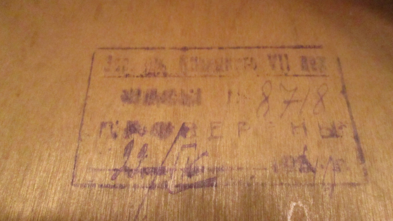

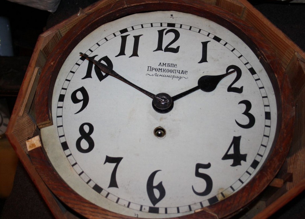

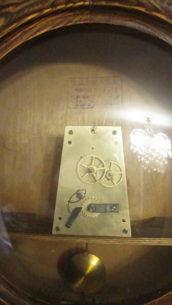

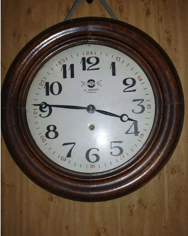

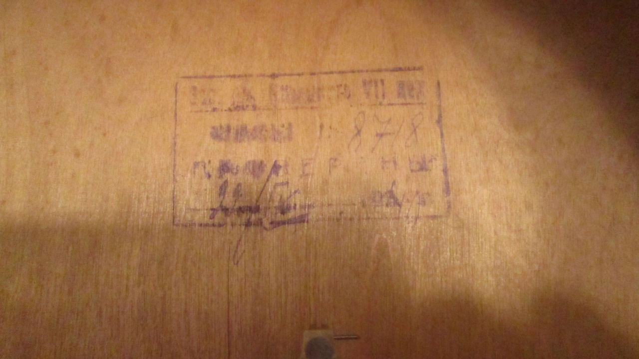

Добрый день. Добавлю немного статистики.22.04.1940 года, №8718. диаметр корпуса 47 см, запас хода 13 суток( именно на этих).

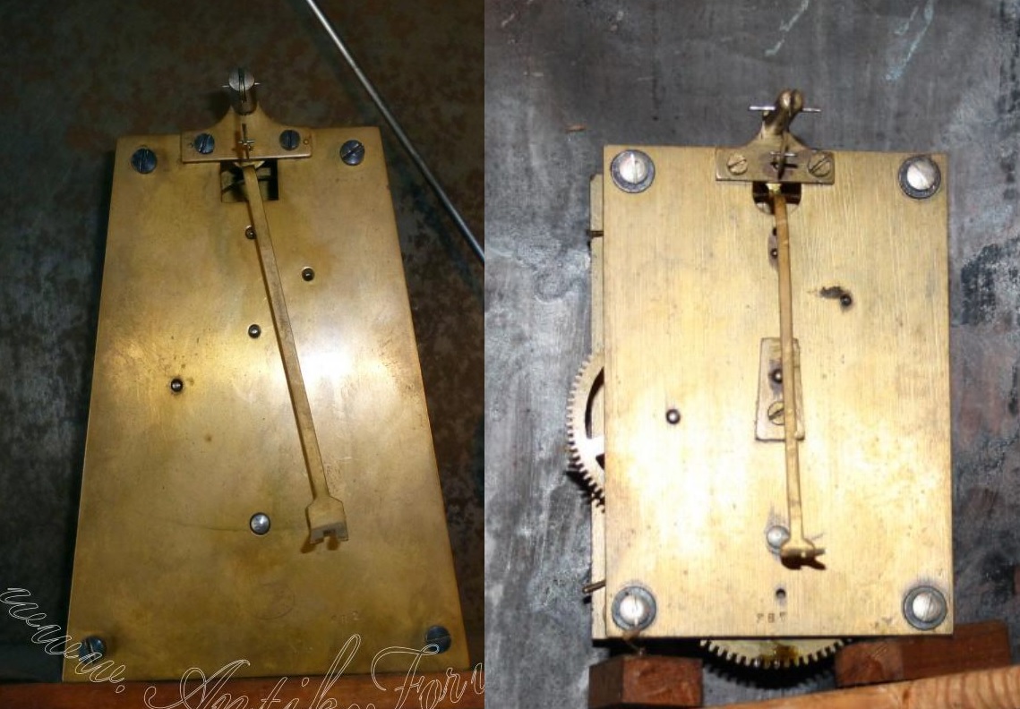

Все лучше познается в сравнении. Вот два механизма с близкими трехзначными номерами, слева Козицкий, справа Промкоопчас. Они абсолютно разные, как небо и земля, хотя сделаны, примерно, в одно и то же время. Еще раз, это было два разных производства, действовавших в одно и то же время и выпускавших часы для нужд большой страны. Или Вы считаете, что большевики должны были по солнцу время сверять? ))) Параллельно с ними работали еще московские 1ЧЗ, 2ЧЗ, Авиаприбор, фабрика (или две?) в Харькове и бог весть еще кто )))

Для сравнения задних платин механизмов достаточно было бы обратиться к двум механизмам из моего поста № 6493. Отличаются они только наличием моста на центральную ось: в одном случае он есть, в другом нет, и что? И какие вы делаете выводы из этого? Никто не говорит, что кооператив полностью скопировал механизм. Речь идёт о времени, в которое производились эти механизмы.
