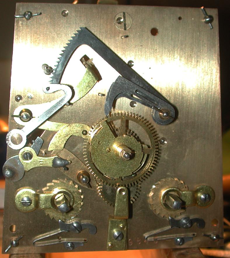

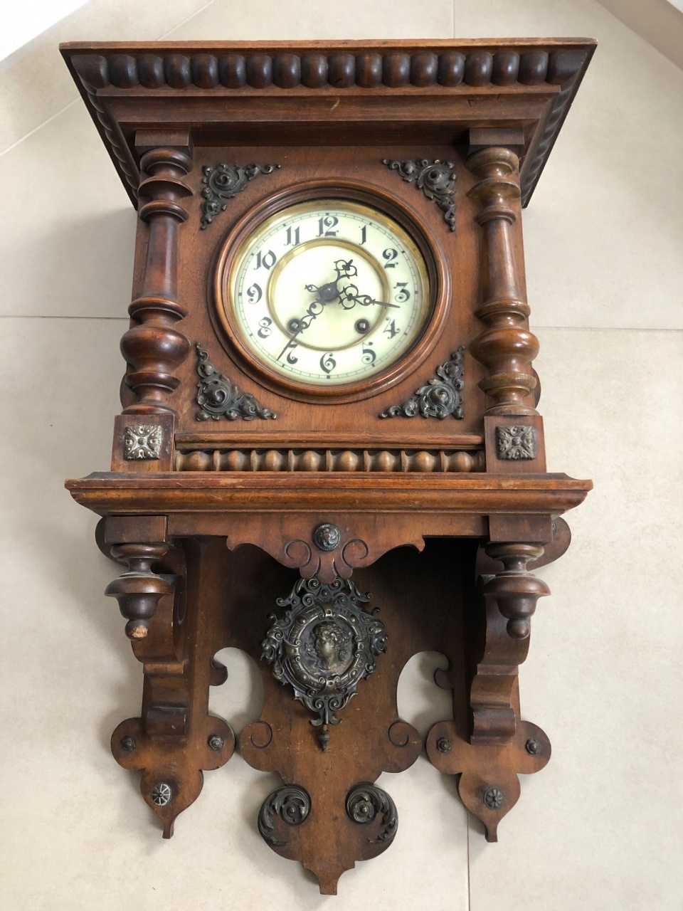

Хочу завести отдельную тему, основываясь на каталоги Николая и свою статистику.
Начну с 116-ого калибра, т.к. мне он видится максимально запутанным среди других калибров LFS.

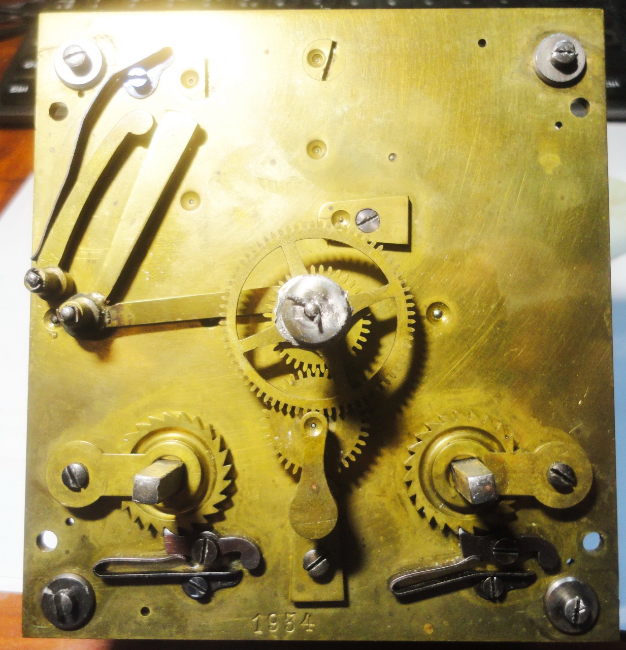

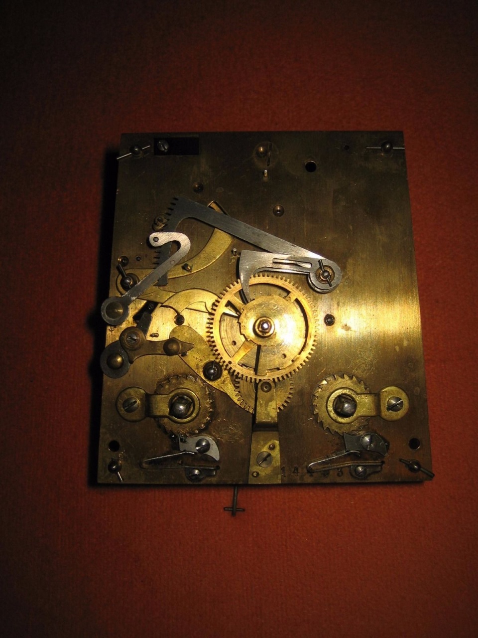

Если большинство калибров имели один/два варианта фиксации задней платины, то у этого калибра получилось целых три варианта:

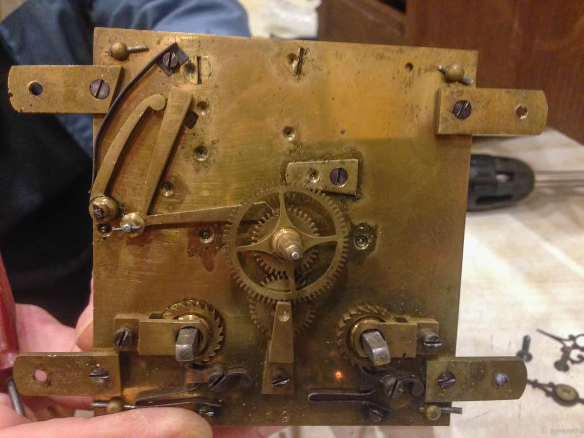

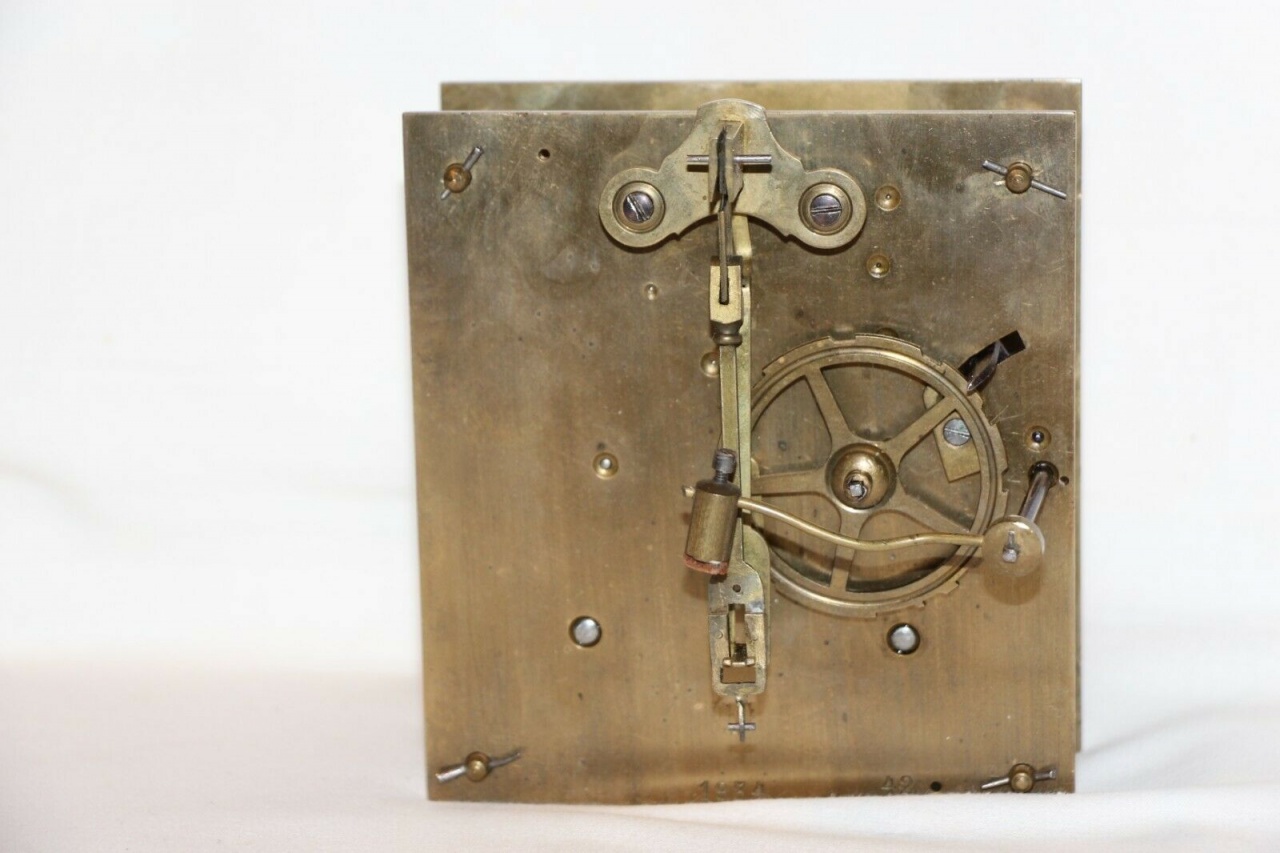

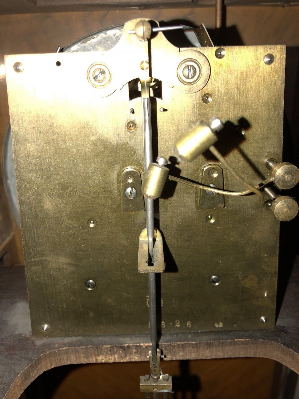

Сначала шла фиксация на заклёпках (самый большой с/н в моей базе данных 5_322):

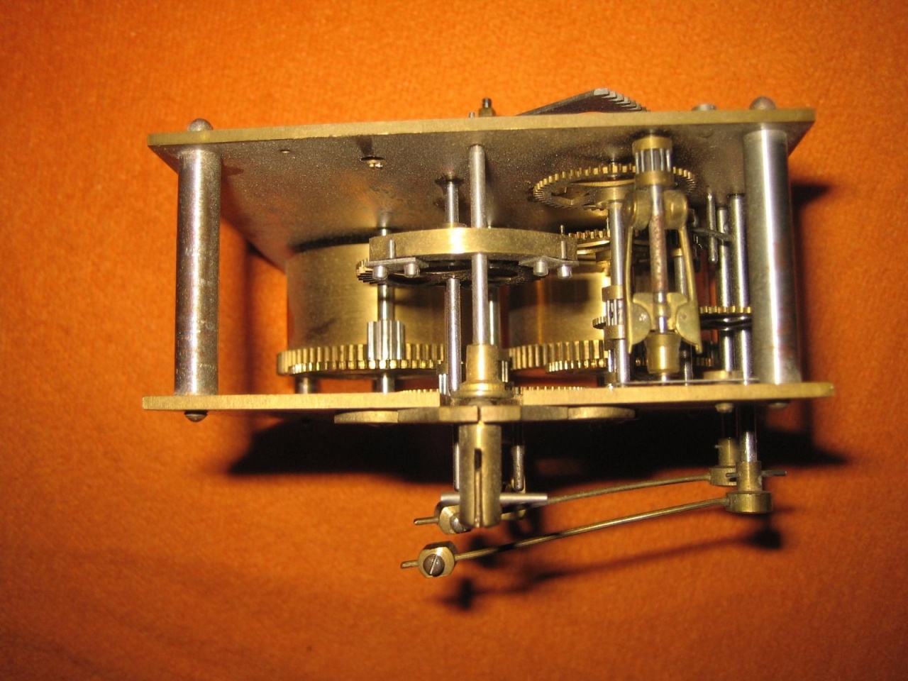

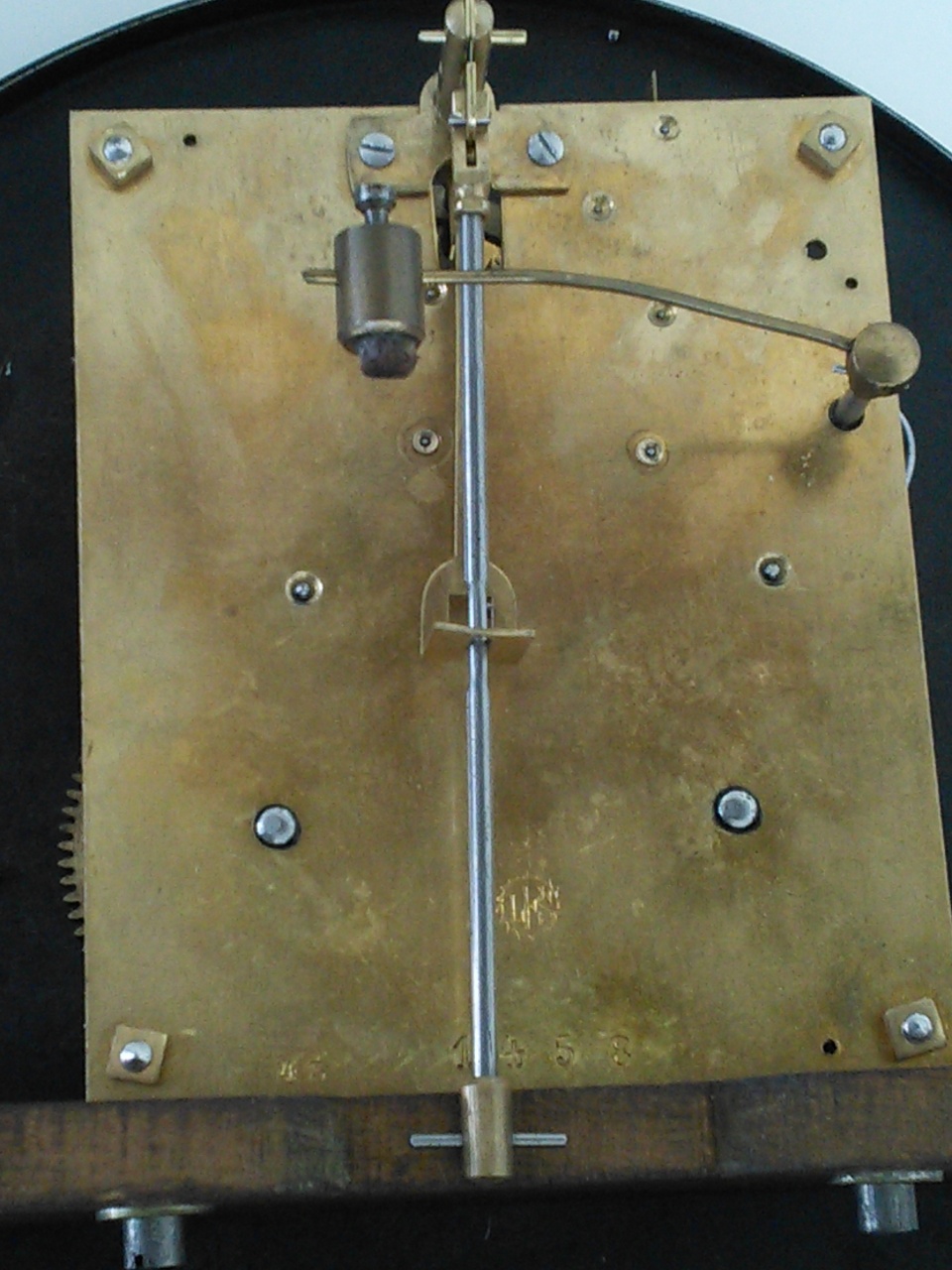

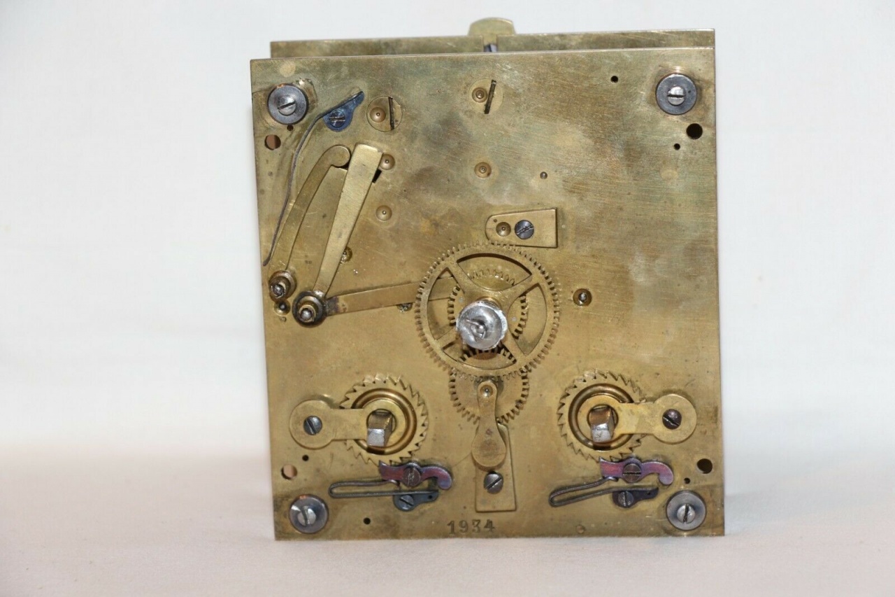

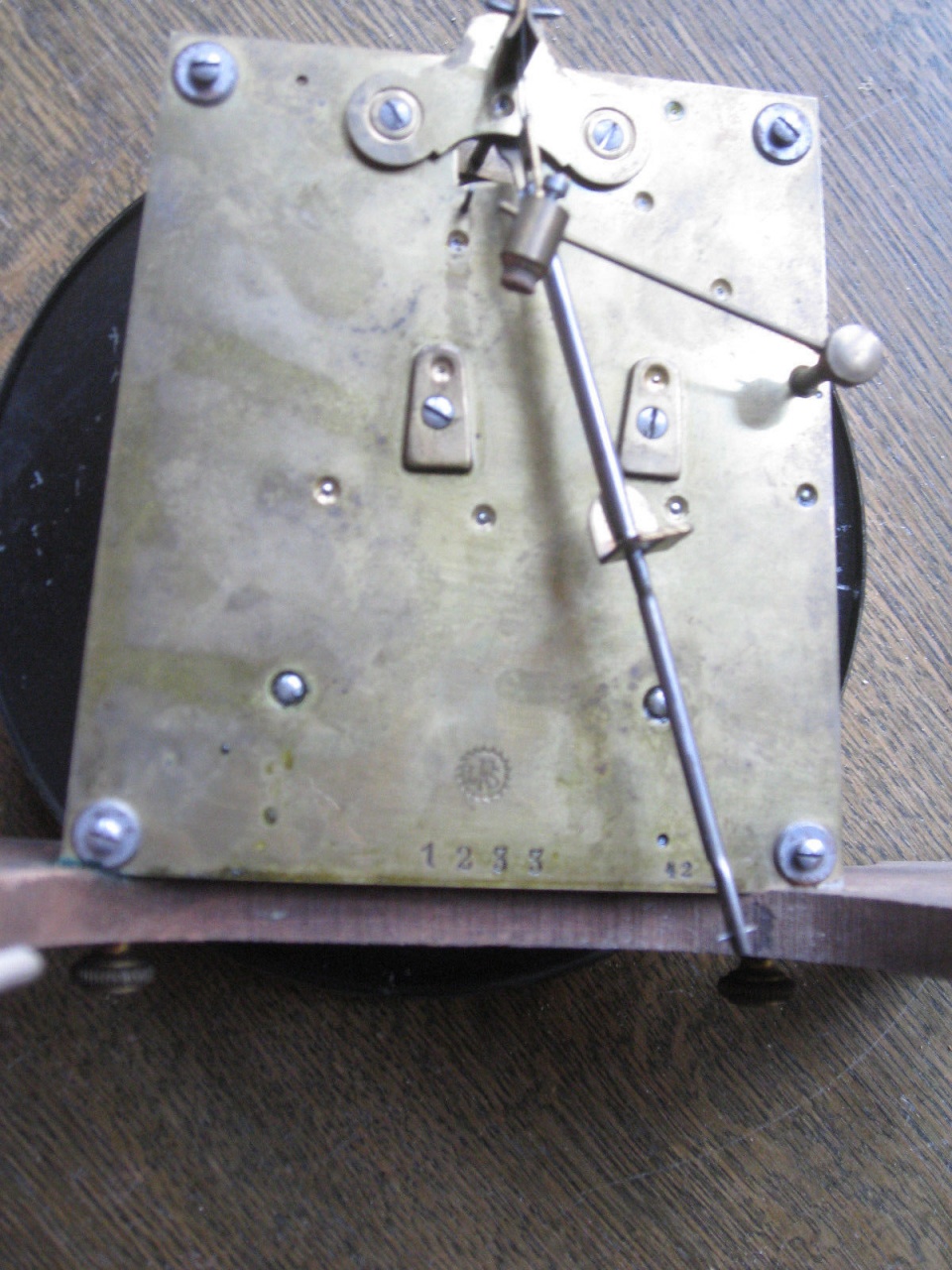

Потом шли классические винты (здесь самый большой с/номер 1889):

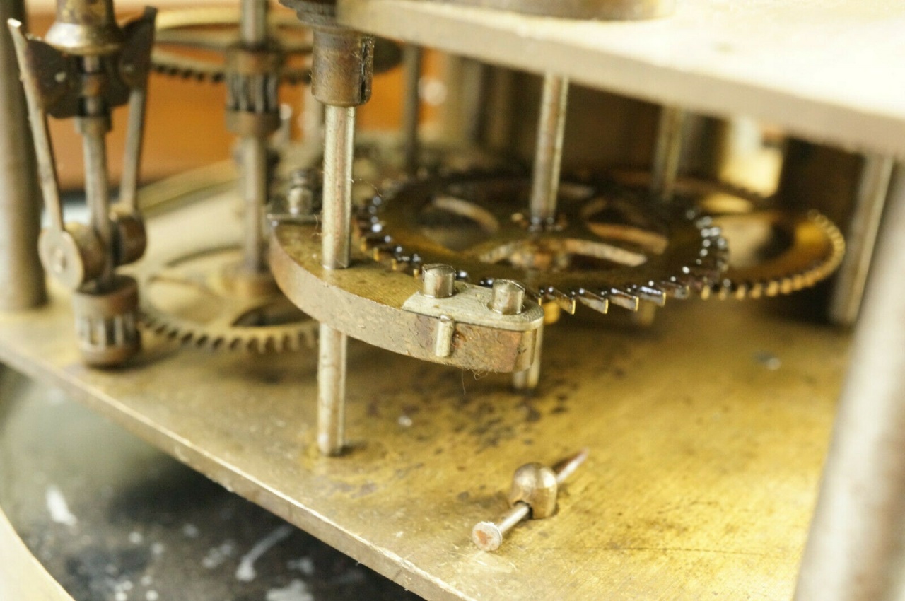

Последние имели фиксацию на четырёхгранных гайках, полагаю, что такие делались очень недолгое время перед 1-ой Мировой войной (последний механизм с номером 1_456).
Такие четырёхгранные гайки использовались только на позднем 116-ом калибре и такой анкерный мост использовался только на них.
Механизмы (заклёпки и винты) использовались на рубеже 19/20 веков.

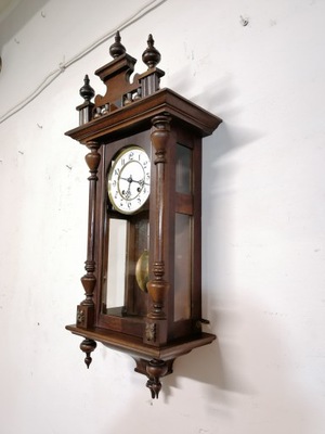

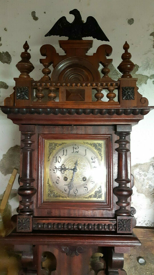

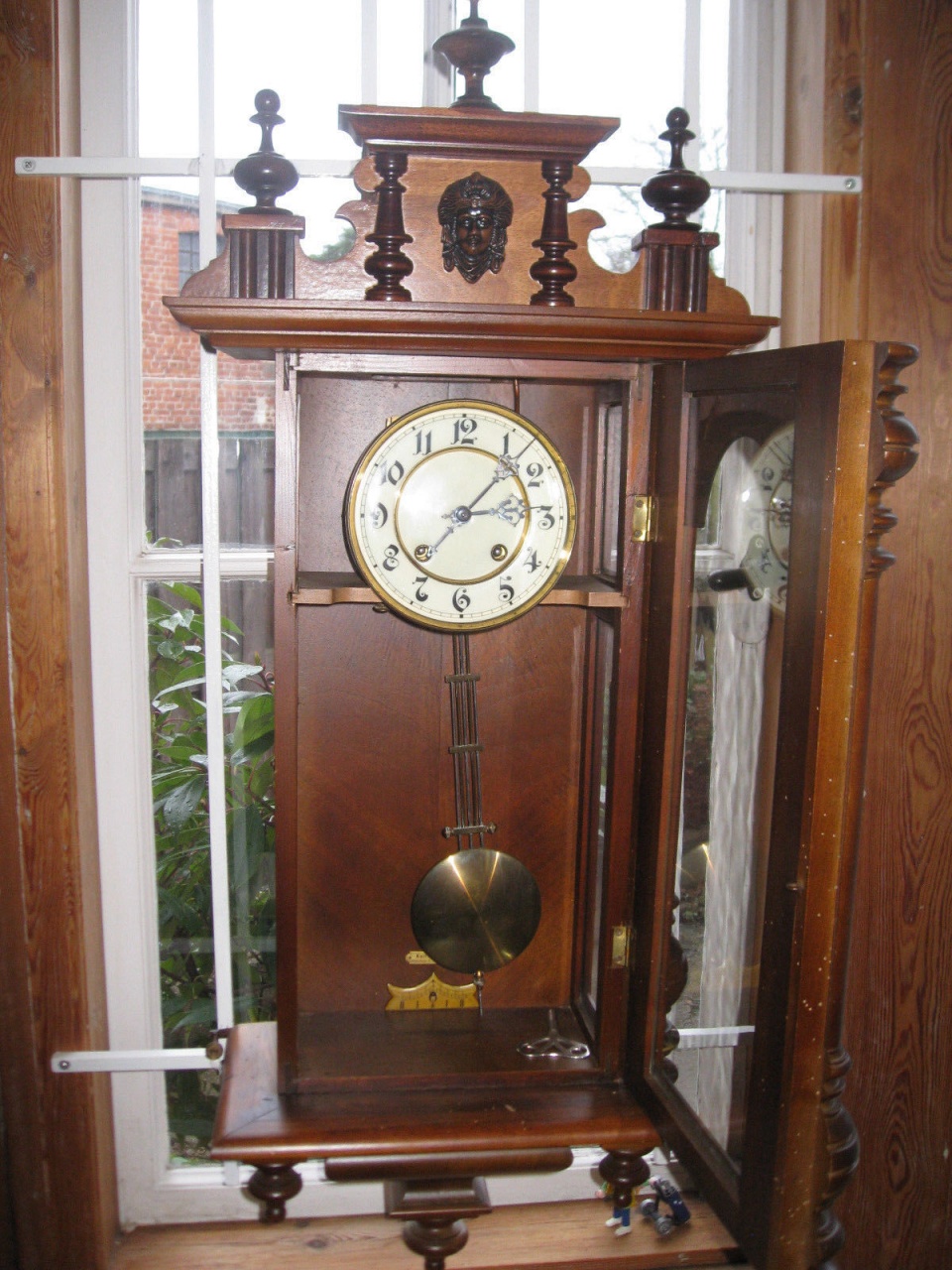

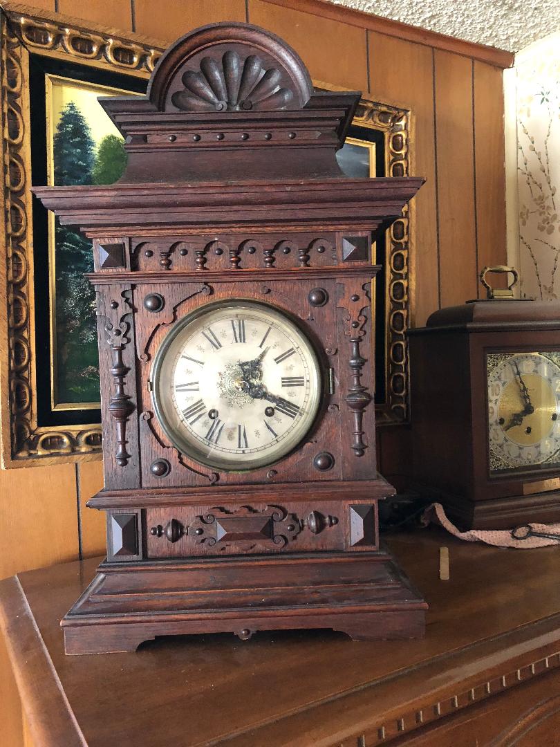

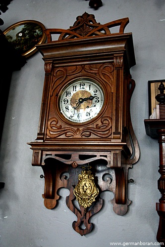

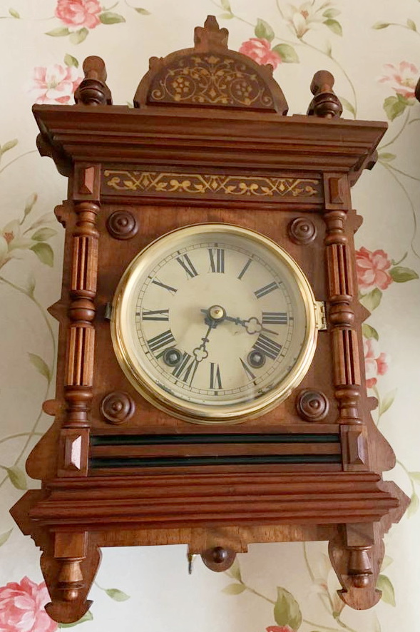

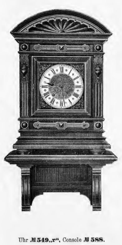

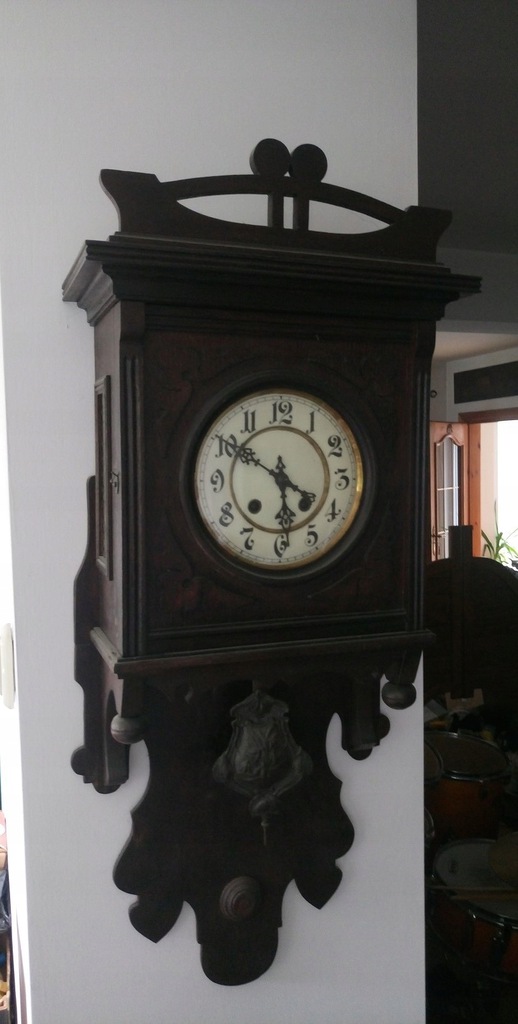

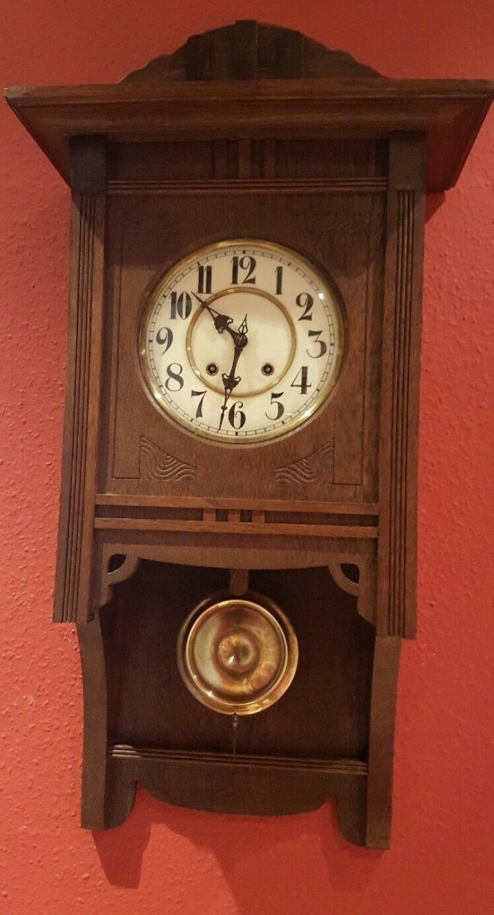

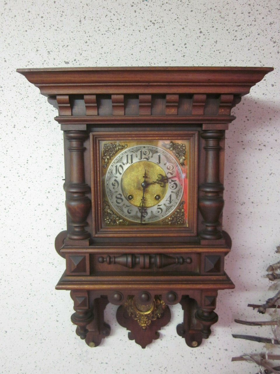

Модели корпусов практически одинаковые:
Заклёпочные:

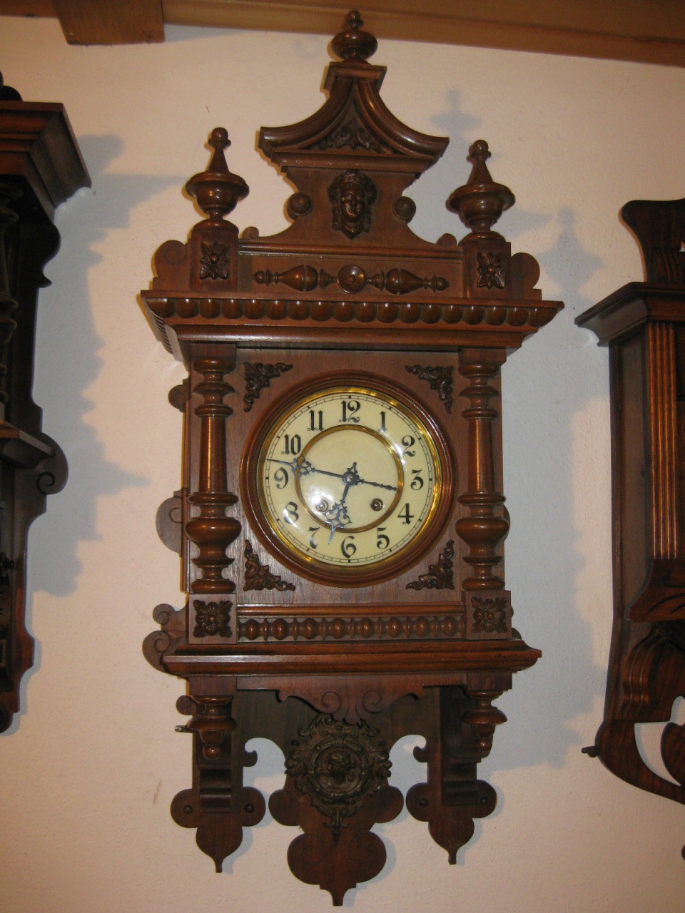

ID:	3135897 Нажмите на изображение для увеличения
ID:	3135898 Нажмите на изображение для увеличения
ID:	3135899 Нажмите на изображение для увеличения
ID:	3135900 Нажмите на изображение для увеличения

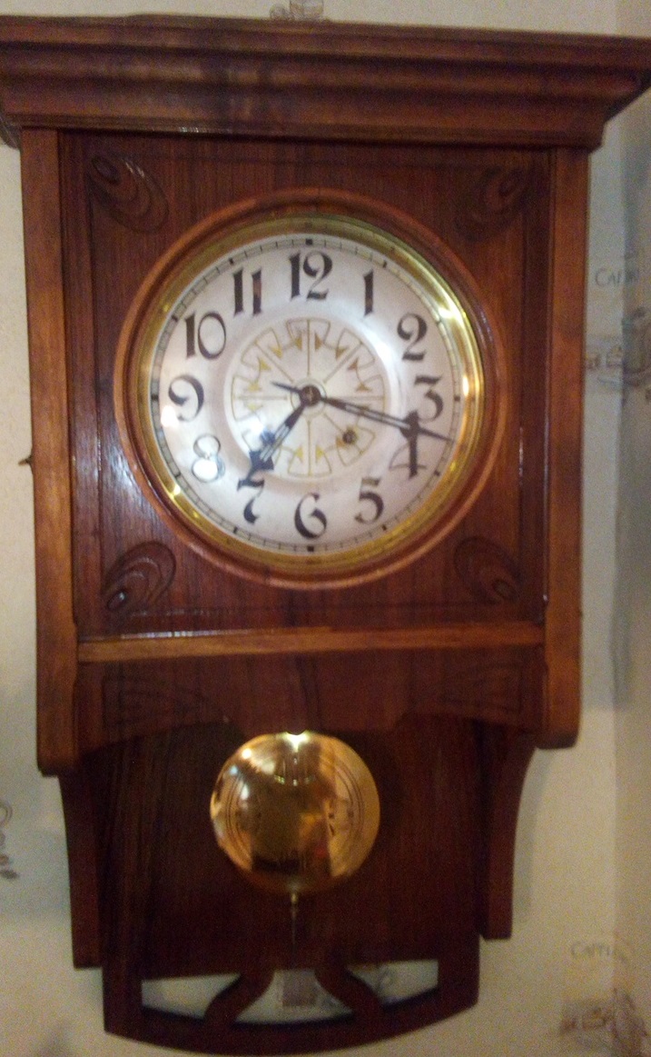

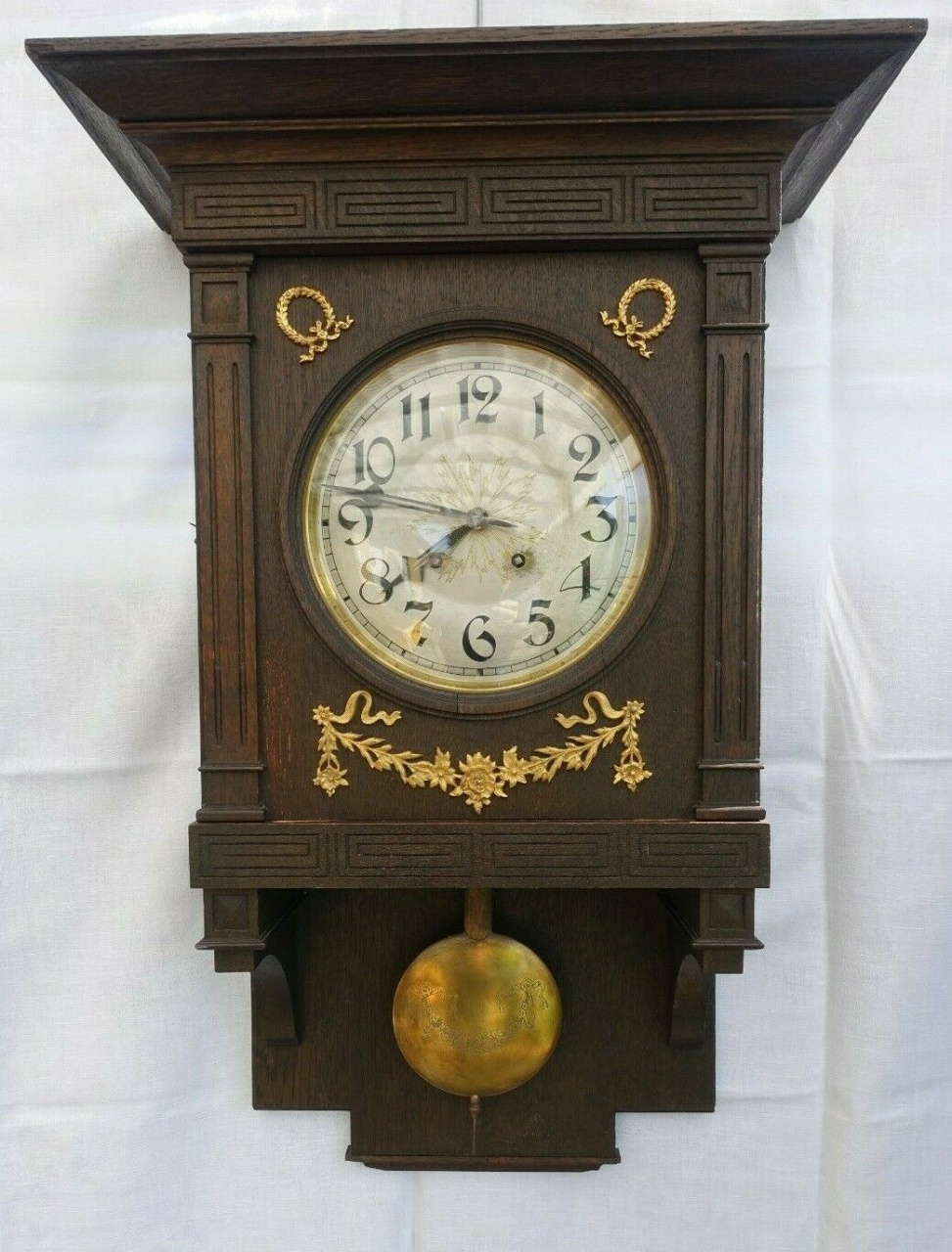

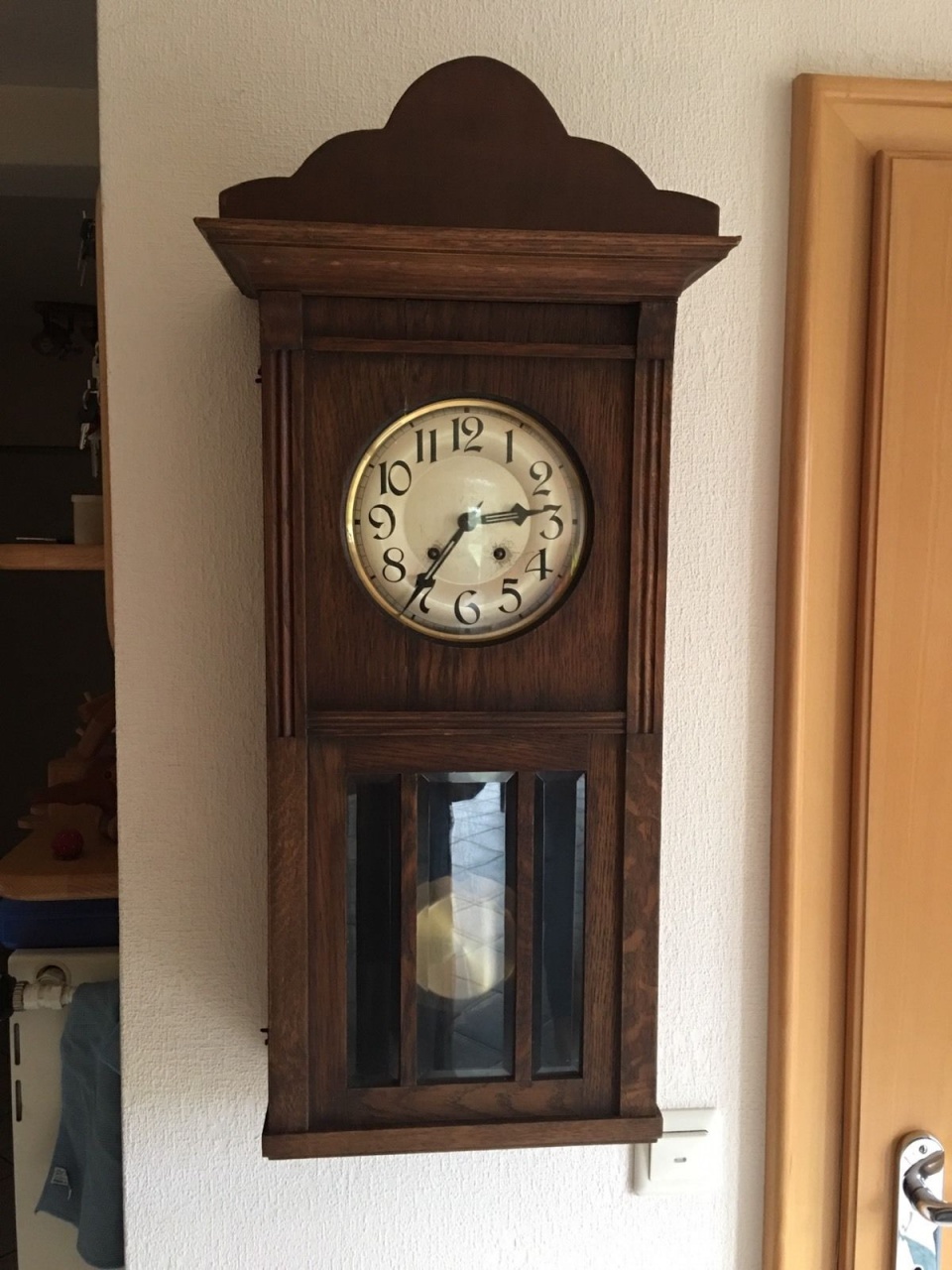

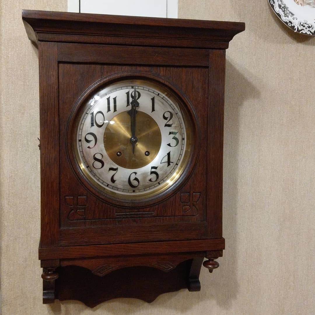

Винтовые:
ID:	3135909 Нажмите на изображение для увеличения
ID:	3135911 Нажмите на изображение для увеличения
ID:	3135910 Нажмите на изображение для увеличения
ID:	3135912 Нажмите на изображение для увеличения
ID:	3135913 Нажмите на изображение для увеличения
ID:	3135914 Нажмите на изображение для увеличения

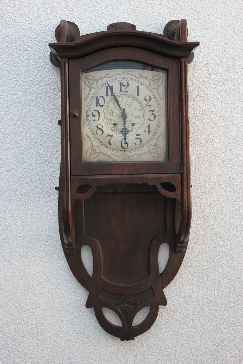

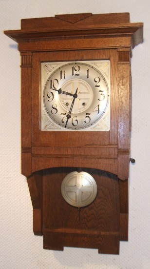

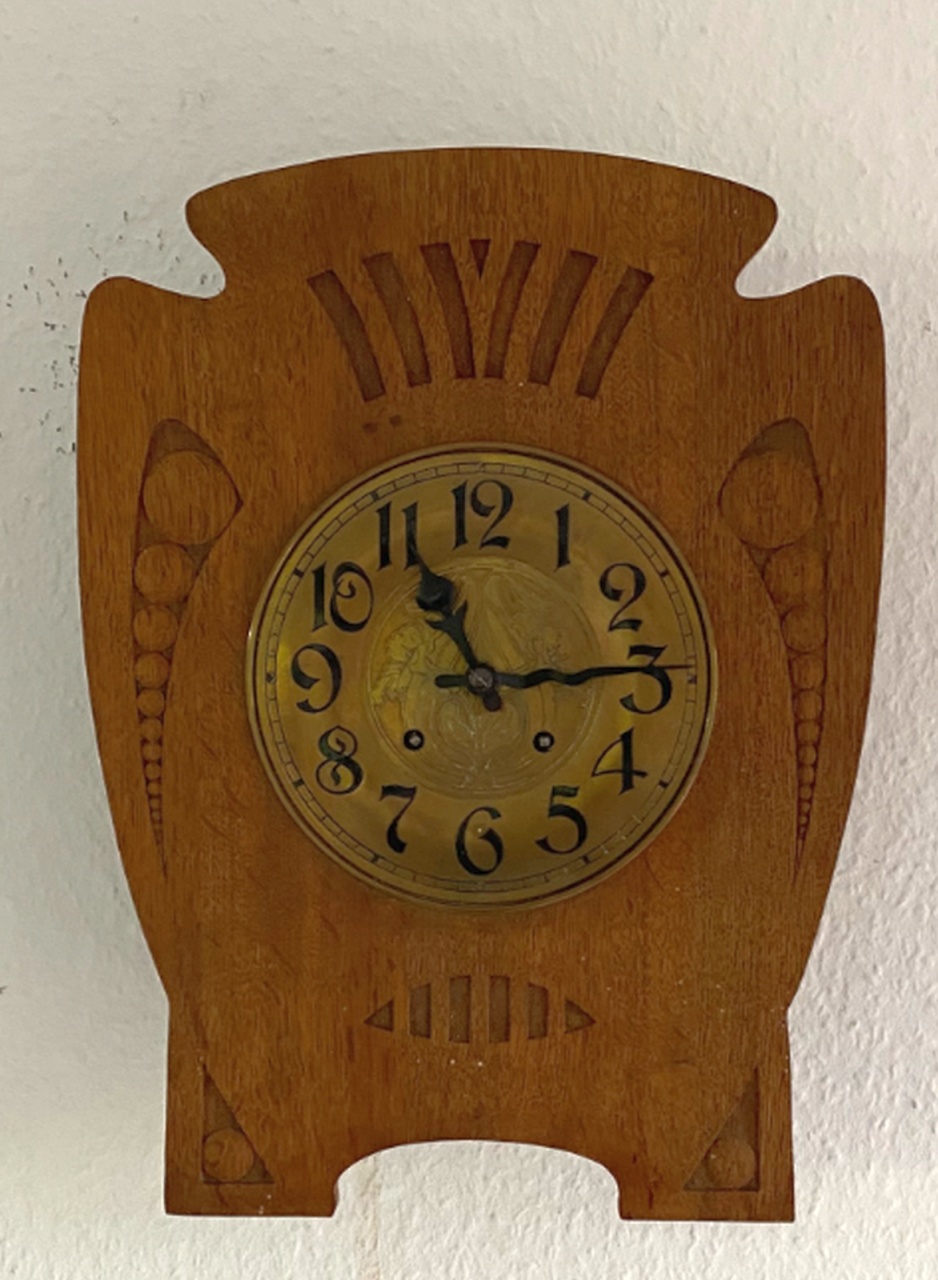

Гаечные:
ID:	3135918 Нажмите на изображение для увеличения
Название: 557 clock.jpg
ID:	3135924 Нажмите на изображение для увеличения
ID:	3135919 Нажмите на изображение для увеличения
ID:	3135920 Нажмите на изображение для увеличения
ID:	3135921 Нажмите на изображение для увеличения
ID:	3135922 Нажмите на изображение для увеличения
Мой вывод: между 1-ым и 2-ым вариантом 116-ого калибра не было временного промежутка; между 2-ым и 3-им вариантом прошло ~ 10 лет.

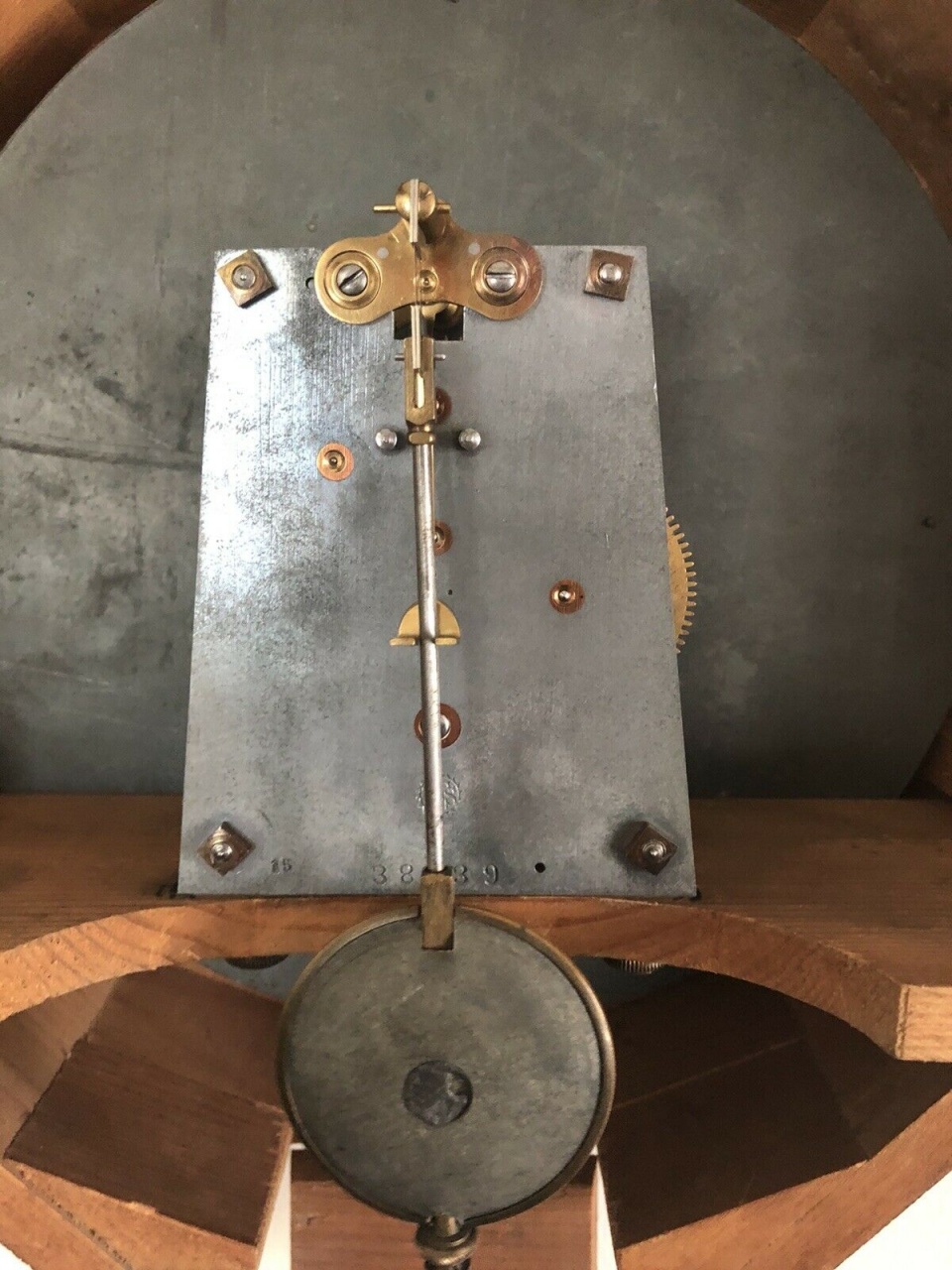

Написала и тут же нашла молчуна (110-ый калибр) с такими гайками http://forum.watch.ru/showpost.php?p...postcount=1419
Название: 38 039 mov rear .jpg
ID:	3135930 Нажмите на изображение для увеличения
Название: 38 039 clock.jpg

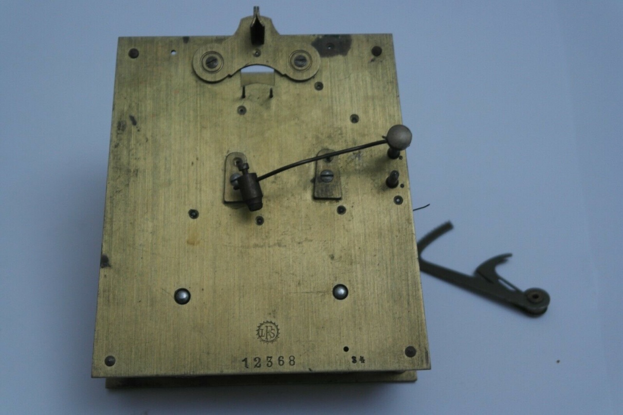

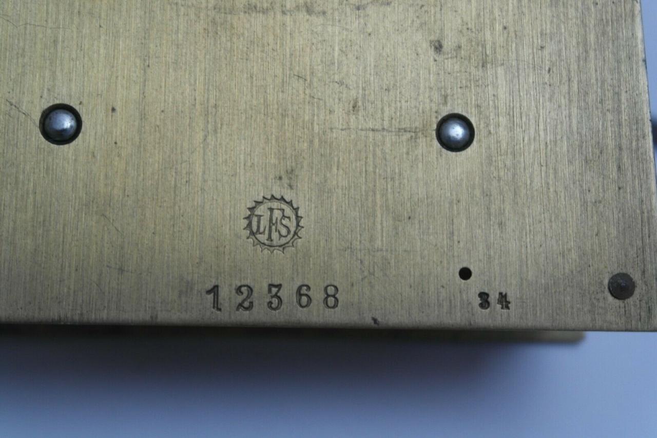

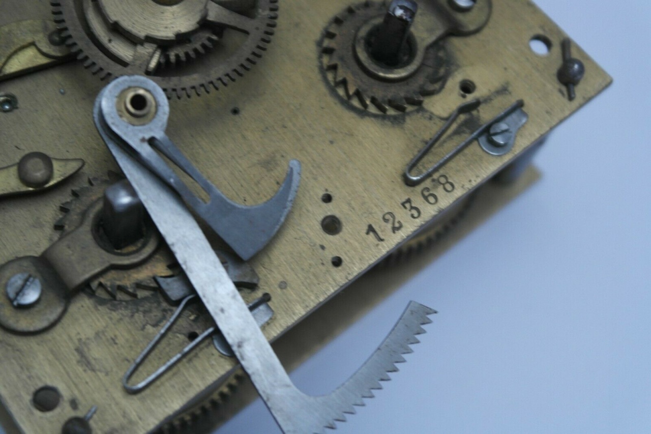

добавлю мех с номером 12.368:

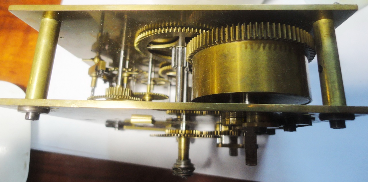

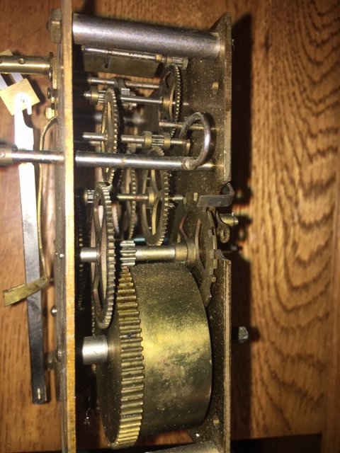

Название: 12 368 mov rear.jpg
ID:	3136043 Нажмите на изображение для увеличения
Название: 12 368 mov SN.jpg
ID:	3136044 Нажмите на изображение для увеличения
Название: 12 368 mov front 1.jpg

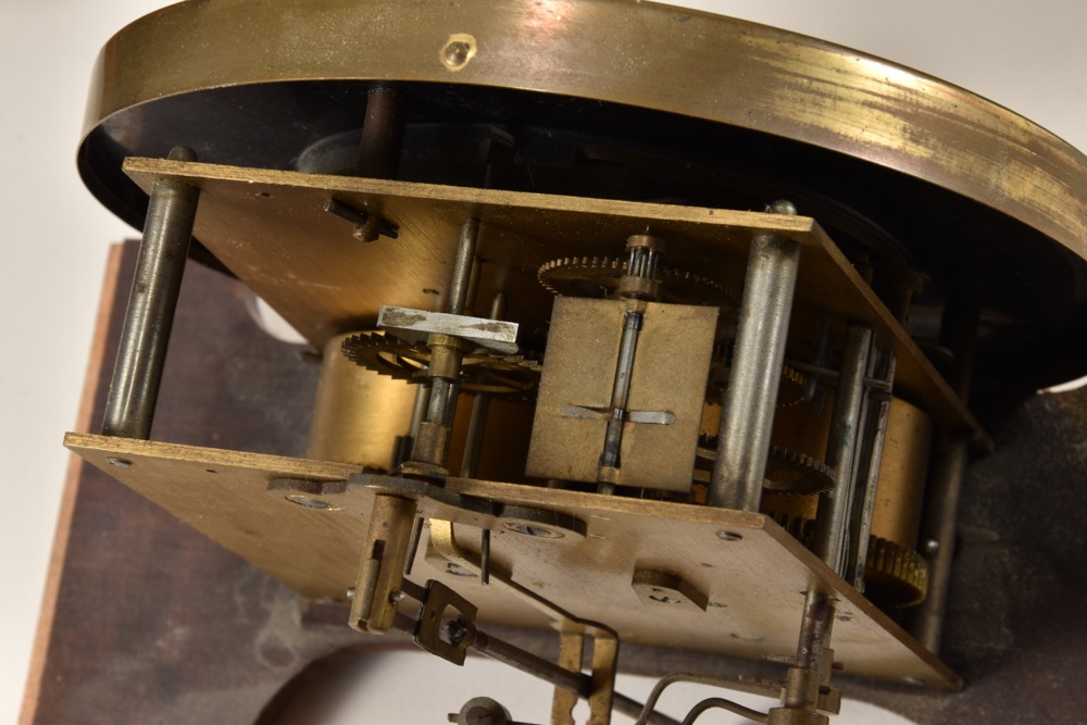

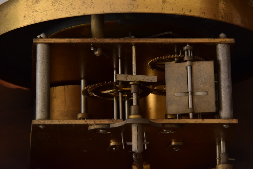

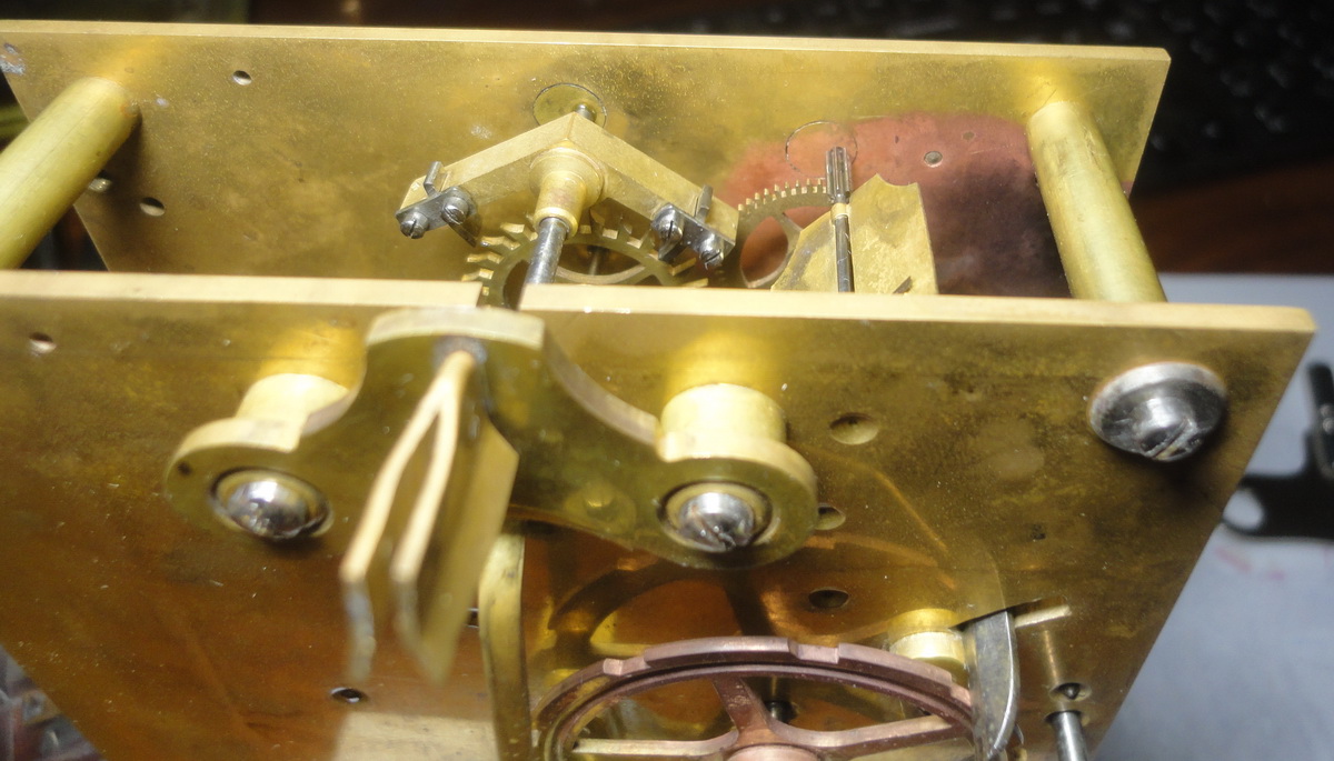

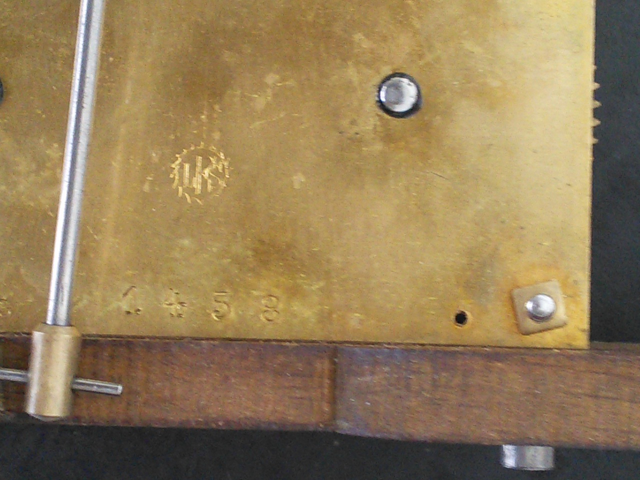

И это не заклёпки, а шпильки, в заднюю платину она вкручивалась, а передняя платина фиксировалась штифтом.
Сообщение от TatynaS Посмотреть сообщение
Х
Вложение 3135890

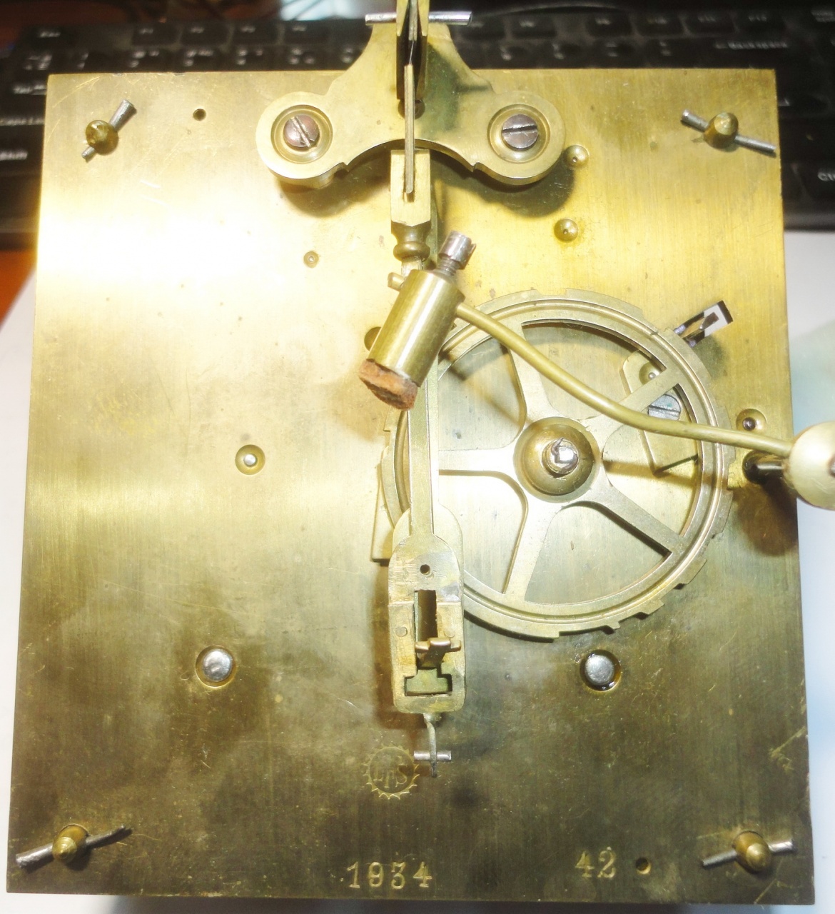

Номерок подправим: 1.458
Название: 1 458 sn.jpg

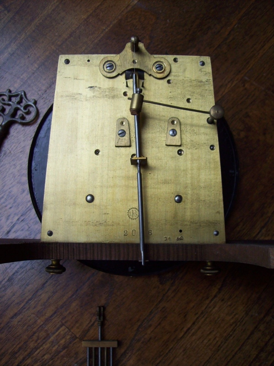

Старый 14.01.2021, 15:51
Аватар для TatynaS
TatynaS TatynaS вне форума
Регистрация: 31.05.2015
Сообщений: 4,415
Сказал(а) спасибо: 4,887
Поблагодарили 7,642 раз(а) в 3,226 сообщениях
Сообщение от NickFMS Посмотреть сообщение
Татьяна, приветствую.
Вложение 3136043 Вложение 3136044 Вложение 3136045
И это не заклёпки, а шпильки, в заднюю платину она вкручивалась, а передняя платина фиксировалась штифтом...

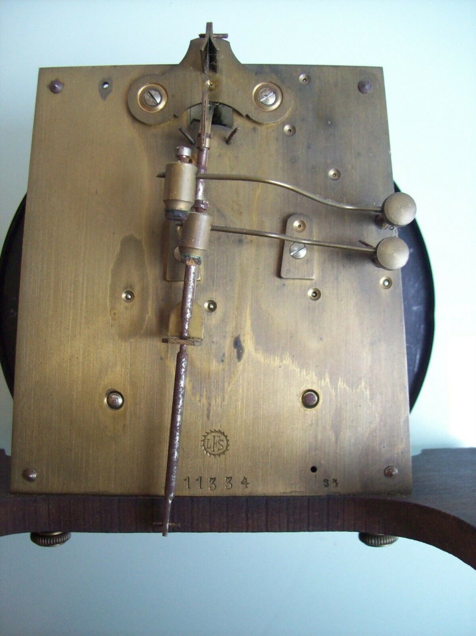

Николай, добрый день!
12_368 на 2 молоточка, это 117-ый калибр (предшественник малочисленного 122-ого калибра). Трибы используются цевочные, анкера сначала простые, потом со сменными паллетами (за форму я их назвала "коромысла"):
ID:	3136409 Нажмите на изображение для увеличения
ID:	3136326 Нажмите на изображение для увеличения

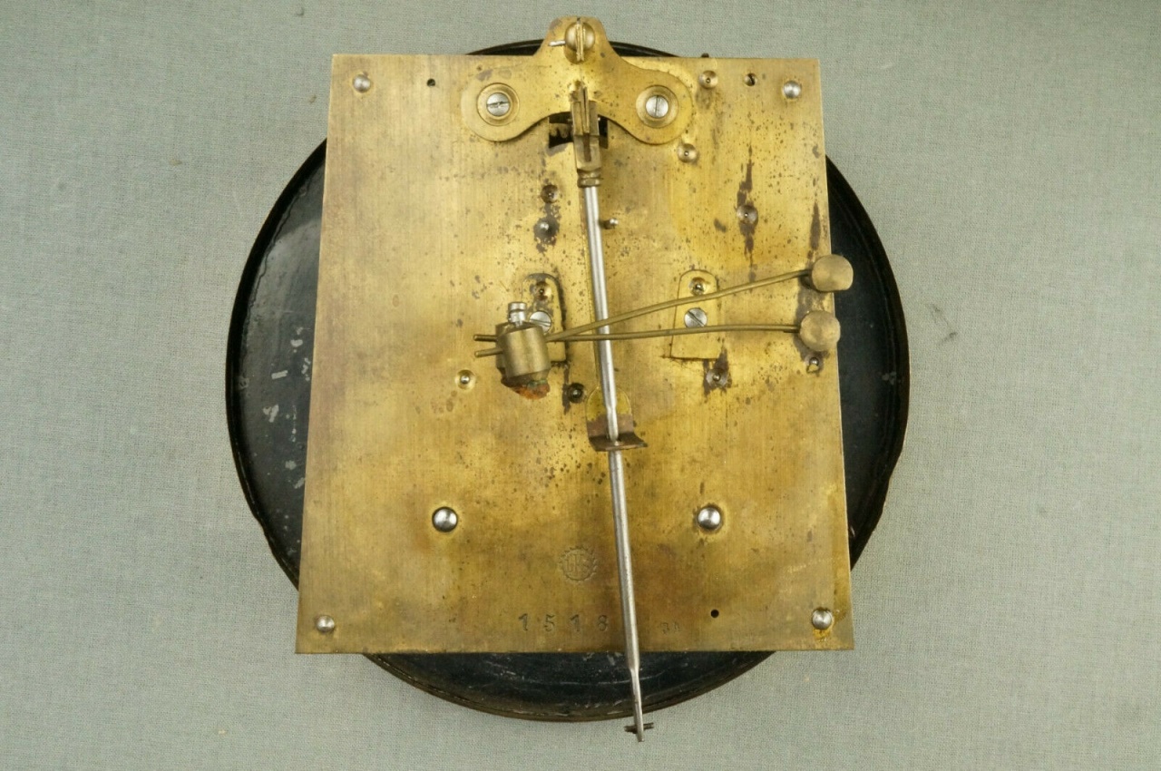

У меня в базе 30 механизмов 117-ого калибра (самый большой номер 15_180), у всех такая же фиксация на шпильках (заклёпках).
ID:	3136411 Нажмите на изображение для увеличения
ID:	3136412 Нажмите на изображение для увеличения
ID:	3136413 Нажмите на изображение для увеличения

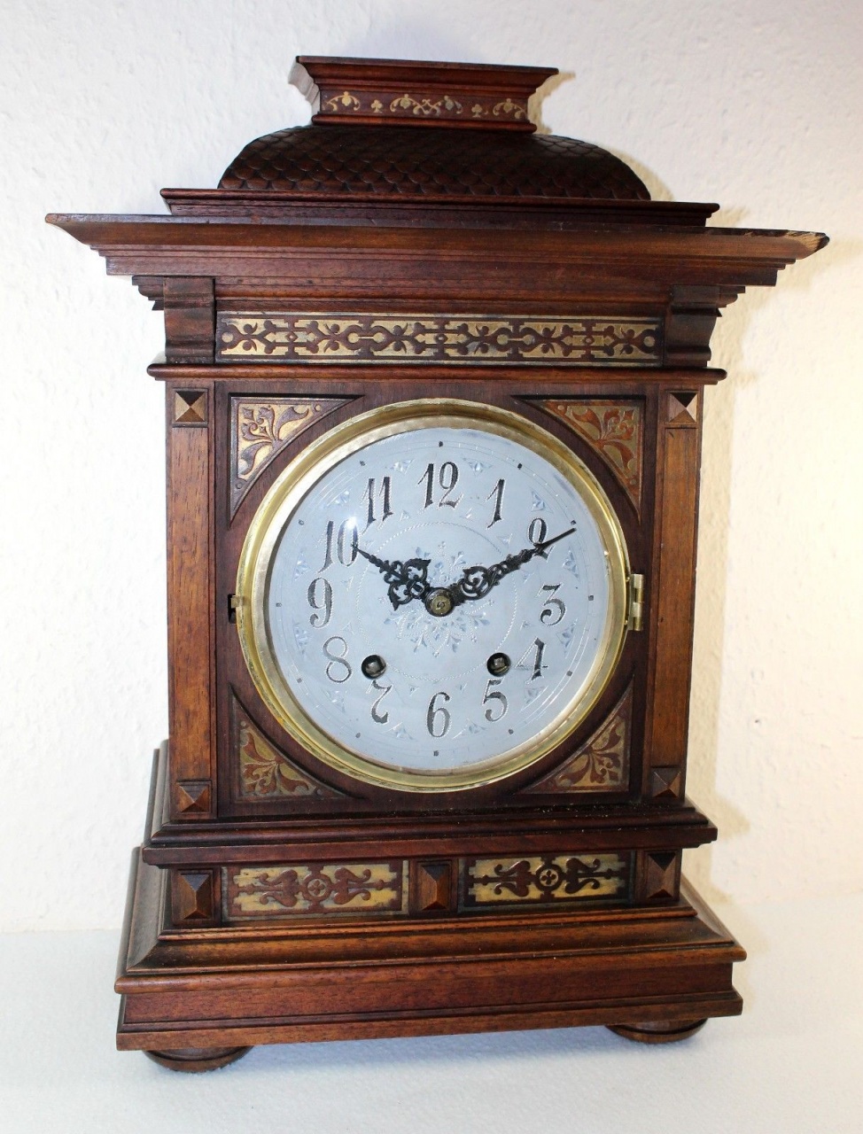

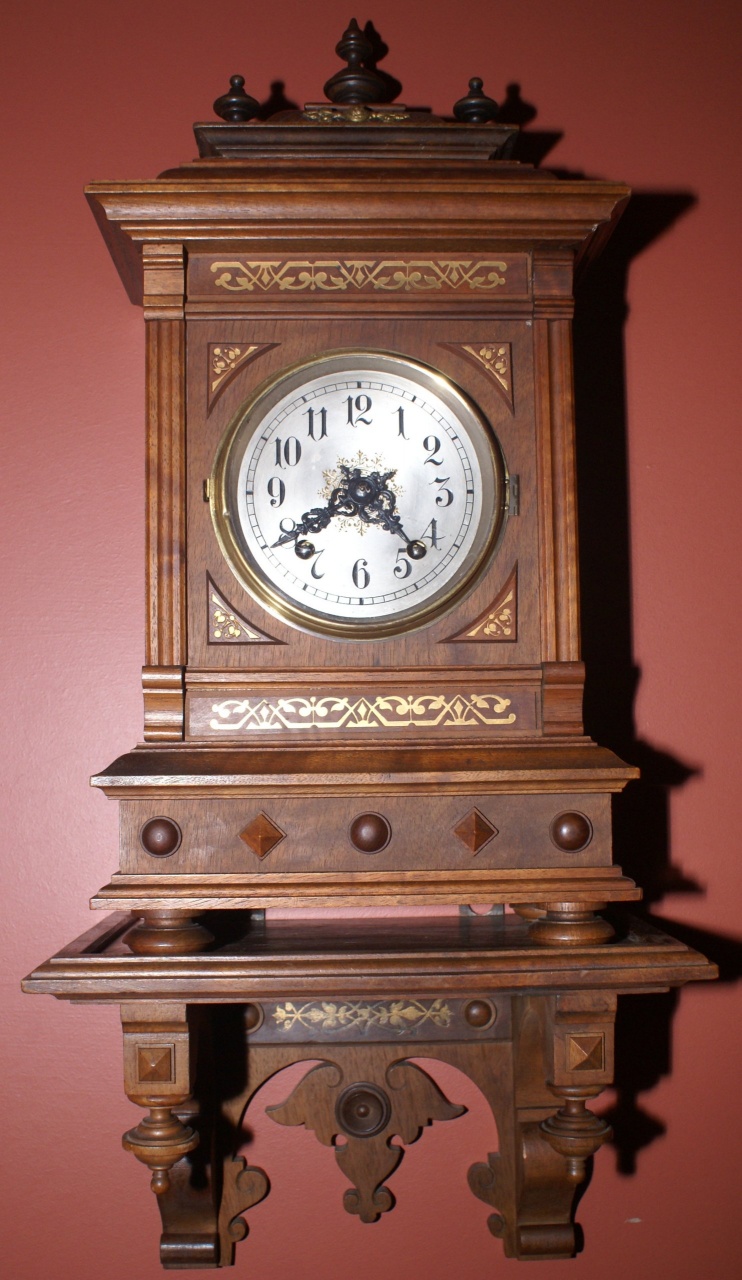

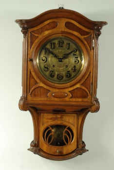

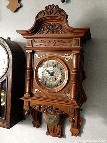

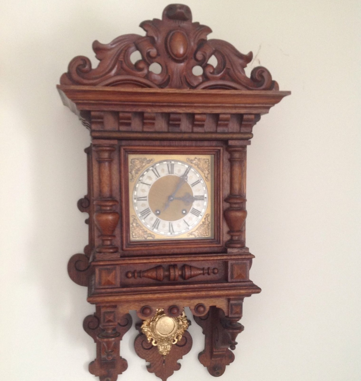

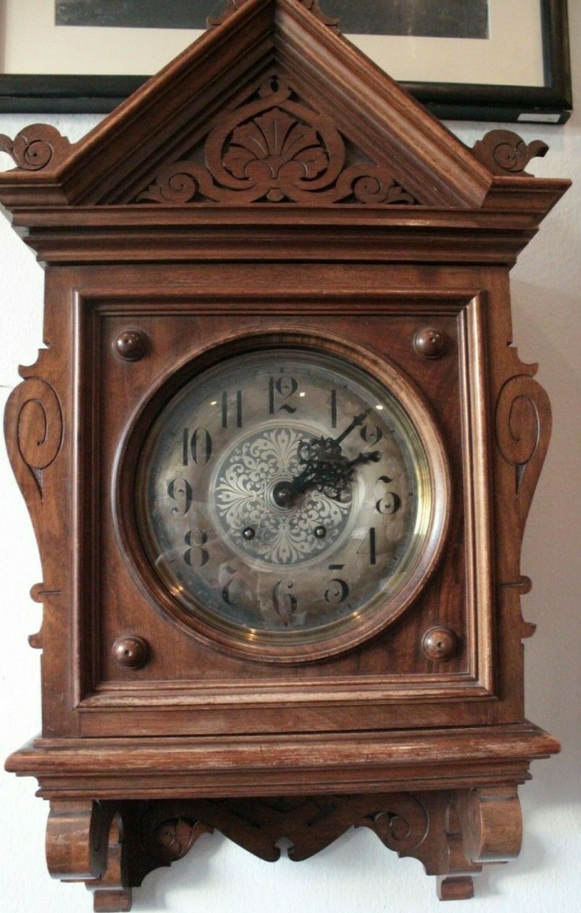

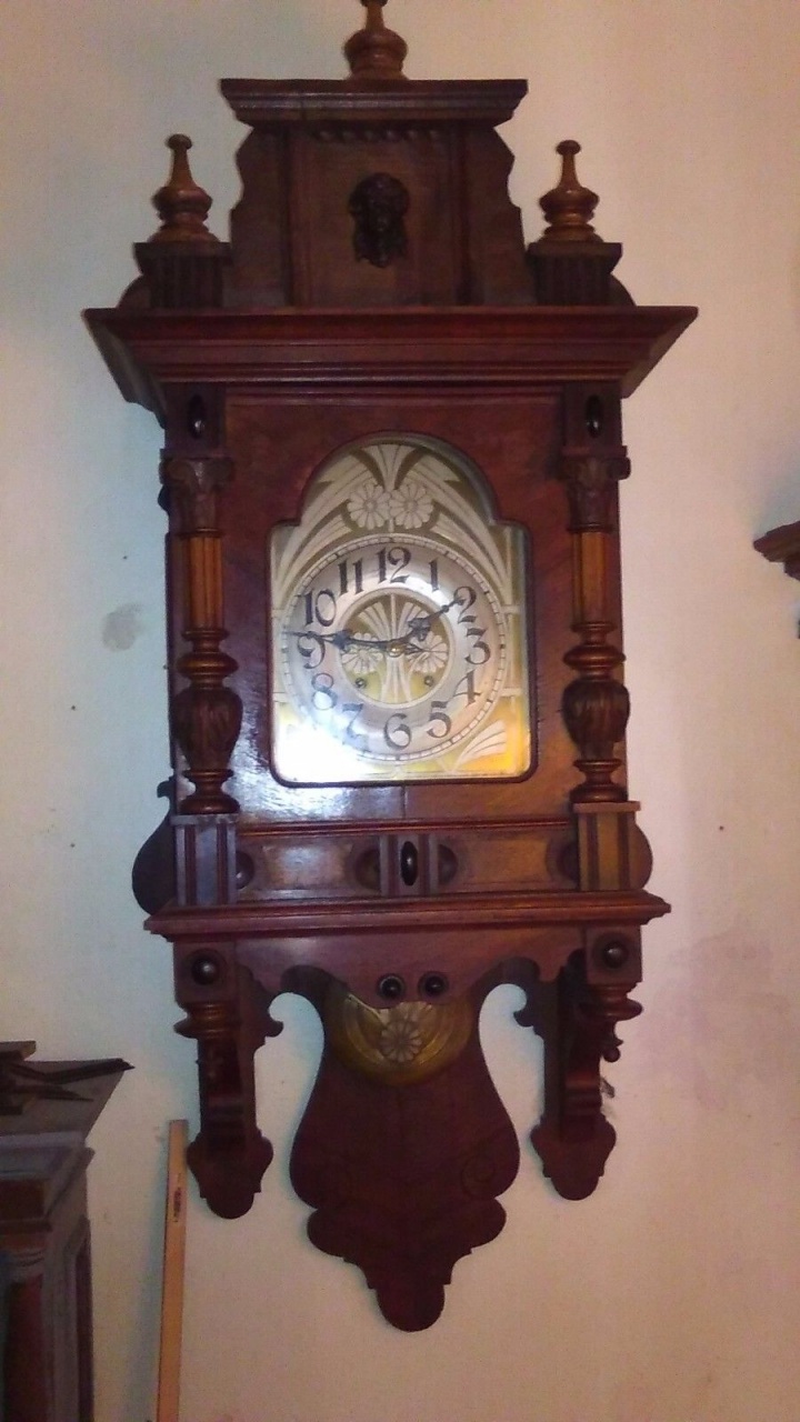

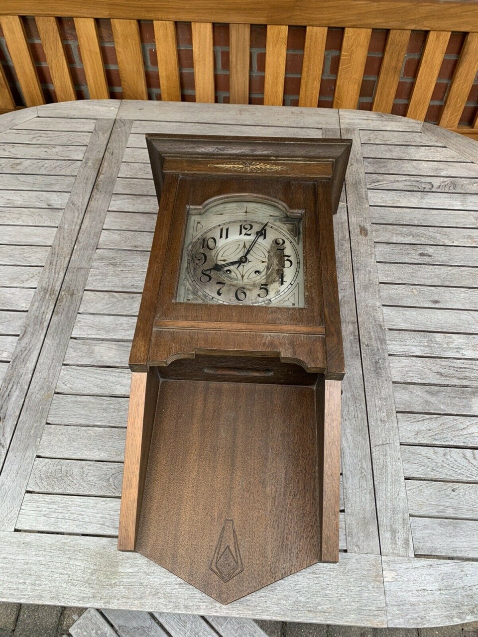

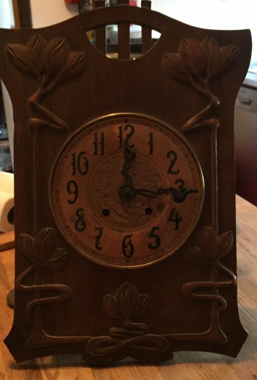

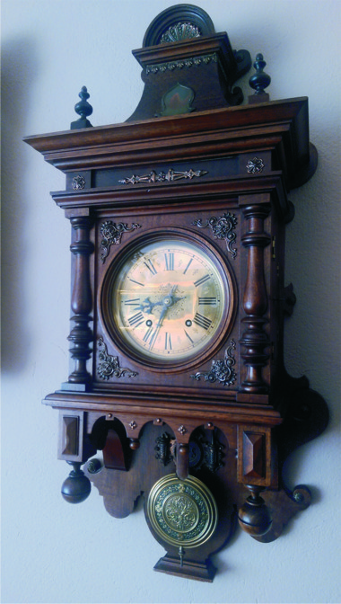

У этого калибра в основном использовались небольшие корпуса лероечного вида с маятниками длиной 34 см.
ID:	3136435 Нажмите на изображение для увеличения
ID:	3136436 Нажмите на изображение для увеличения
ID:	3136437 Нажмите на изображение для увеличения
ID:	3136438 Нажмите на изображение для увеличения
ID:	3136439 Нажмите на изображение для увеличения
ID:	3136440 Нажмите на изображение для увеличения

Поблагодарили 3,005 раз(а) в 1,073 сообщениях
Татьяна, точно! Осечка вышла. Зато обеспечил переход в теме с 116 на 117, 3/4-й.

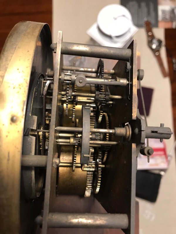

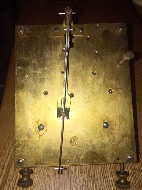

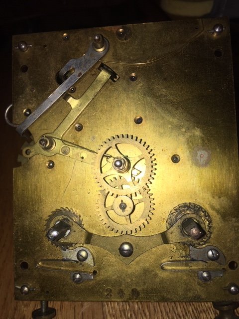

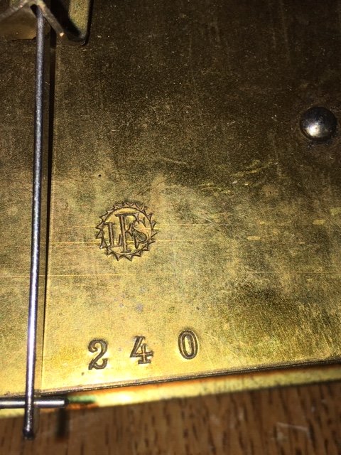

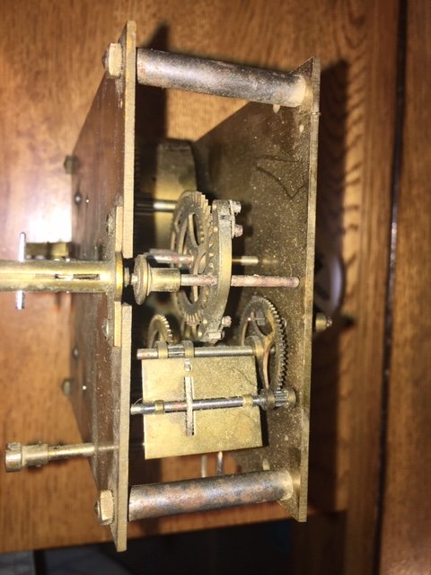

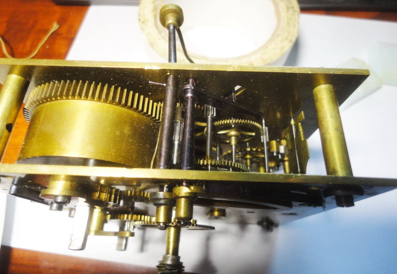

На моём 116-м с квадратными гайками за нумером 240 трибы малых колёс тоже цевочные. И вот ещё, у вот этих 116-х помимо квадратных гаек ещё и платины прямоугольные, а не трапецеидальные. И анкер коромыслом.
Название: 240 back 1.JPG
ID:	3136458 Нажмите на изображение для увеличения
ID:	3136459 Нажмите на изображение для увеличения
Название: 240 front.JPG
ID:	3136460 Нажмите на изображение для увеличения
Название: 240 side1.JPG
ID:	3136461 Нажмите на изображение для увеличения

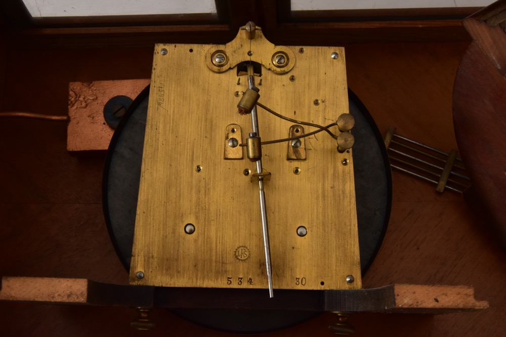

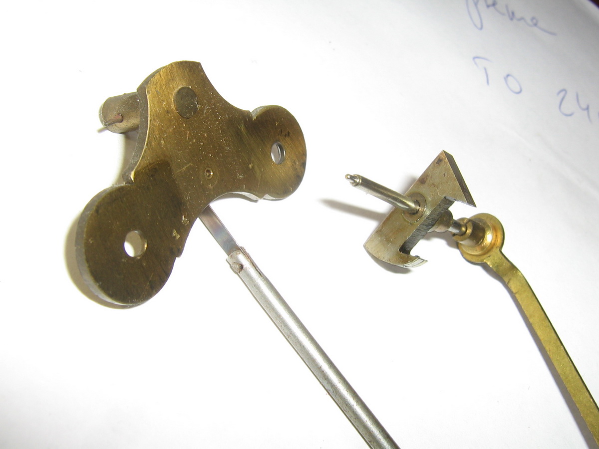

И вот ещё: на моём 117-м с номером 534, что у тебя показан первым, анкер в виде французской скобы.

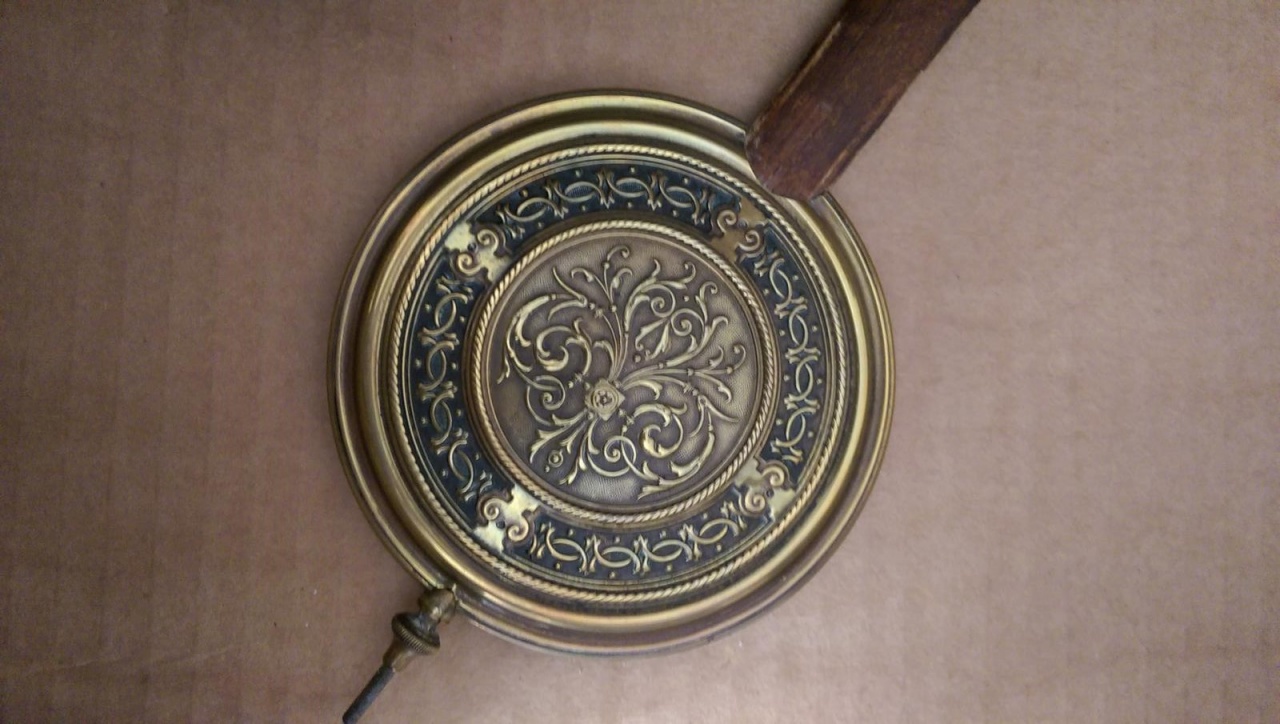

Коля, пока есть настроение special for you о твоём любимце - 111 калибре:
Вспоминая тему http://forum.watch.ru/showthread.php...B7%D0%B8%D0%B2, в которой в корпусах LFS долгие годы (с середины/конца 1880-ых) использовались механизмы C.Werner, при сравнении механизмов видно, что LFS старательно повторили в своём 111-ом калибре вернеровский мех.
ID:	3136496 Нажмите на изображение для увеличения
ID:	3136499 Нажмите на изображение для увеличения
Здесь уже винты, фрезерованные трибы и анкера со съёмными паллетами.
В моей базе данных самый большой с/н 7_685.
Круто, Таня, а ведь и точно похож!

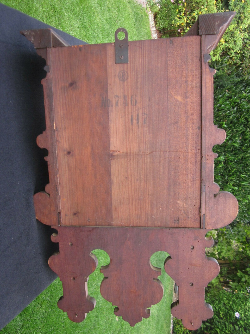

Мне попался единственный 111-й мех для настенных часов с маркировкой 42 (длина маятника) с номером 1.934, и я его добыл-таки, лежит, ждёт своего корпуса. Вот он:
Название: 1 934 front.jpg
ID:	3136537 Нажмите на изображение для увеличения
Название: 1 934 rear.jpg
ID:	3136538 Нажмите на изображение для увеличения
Название: 1 934 side 1.jpg
ID:	3136539 Нажмите на изображение для увеличения
Название: 1 934 side 2.jpg
ID:	3136540 Нажмите на изображение для увеличения
Название: 1 934 up.jpg

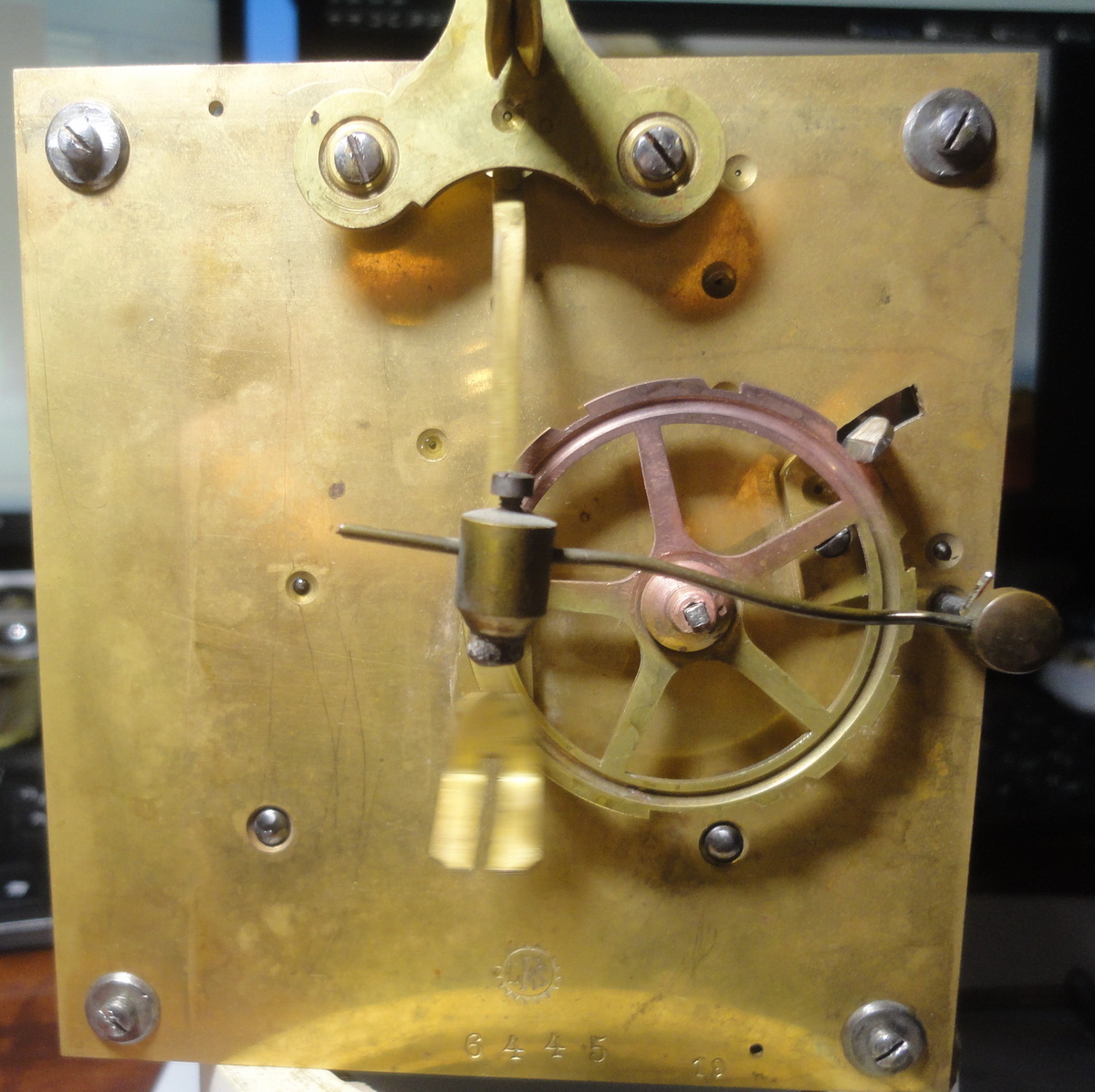

А ещё у меня есть мини-freiswinger, вот он:
ID:	3136544 Нажмите на изображение для увеличения
ID:	3136545 Нажмите на изображение для увеличения
ID:	3136546 Нажмите на изображение для увеличения
Название: 6 445 case rear.jpg
Но на этом маятник 19 см.

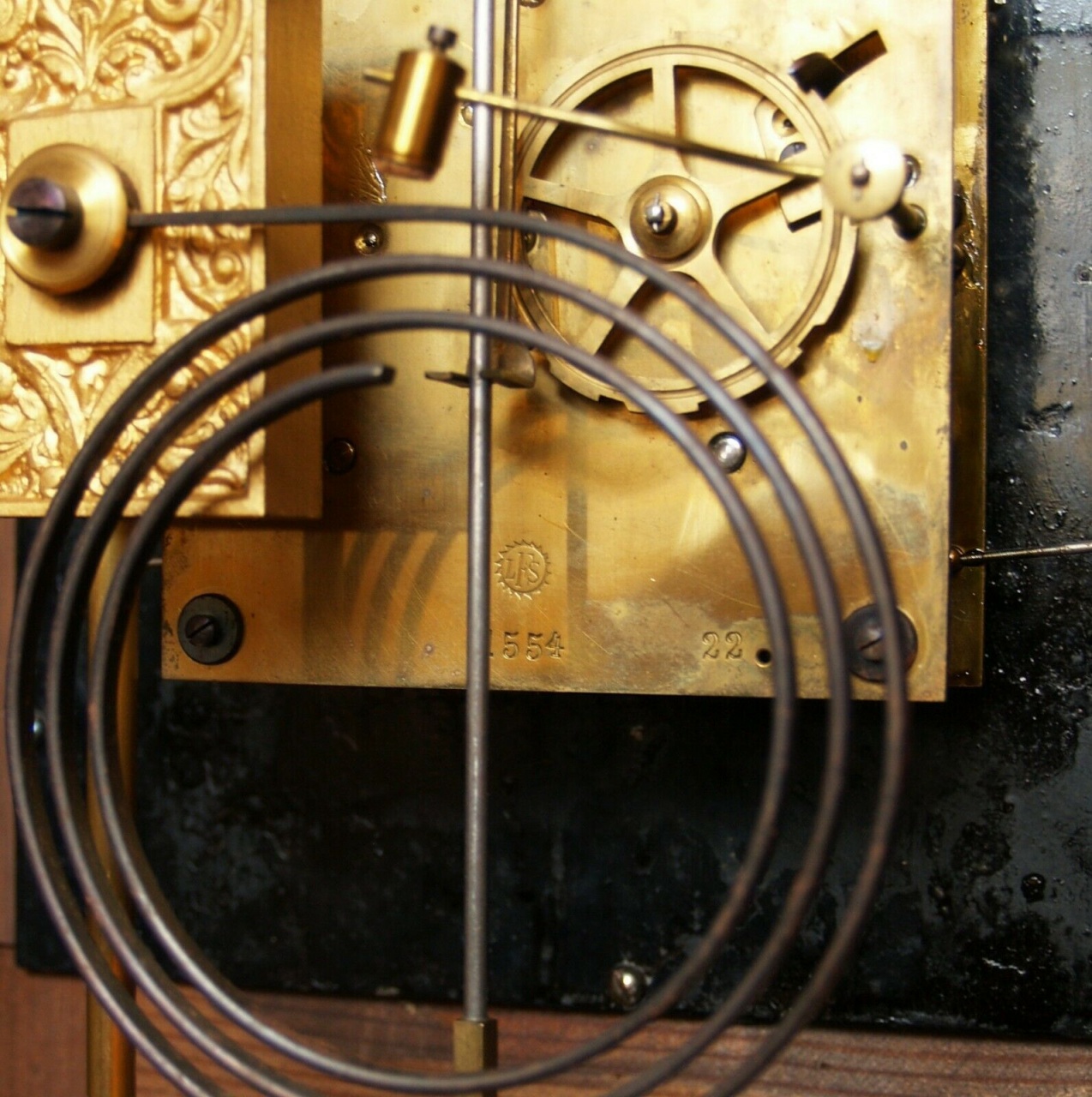

А ещё есть консольник без консоли со 111-м с маятником 22 см:

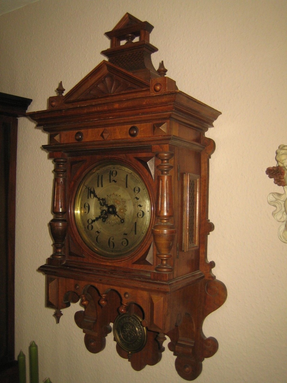

Название: 1 554 clock 6.jpg
ID:	3136550 Нажмите на изображение для увеличения
Название: 1 554 mov.jpg
ID:	3136551 Нажмите на изображение для увеличения
Название: 1 554 back label.jpg
ID:	3136552 Нажмите на изображение для увеличения
А ещё один лежит в Гамбурге, пока его не привезти.
Вложение 3136537 Вложение 3136538 Вложение 3136539 Вложение 3136540 Вложение 3136541

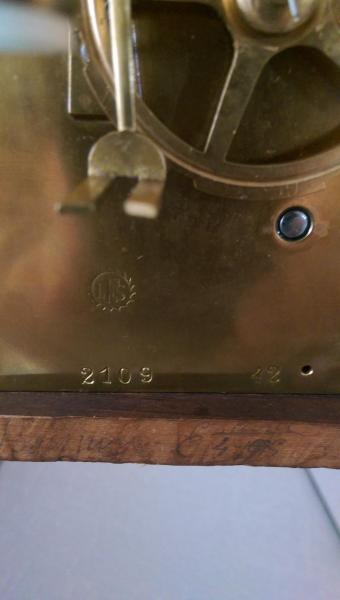

У меня в базе данных только один с 42, манерный
ID:	3136554 Нажмите на изображение для увеличения
ID:	3136555 Нажмите на изображение для увеличения
ID:	3136556 Нажмите на изображение для увеличения
Fugit irrevocabile tempus
Эти 2 пользователей сказали Спасибо! TatynaS за это сообщение:
NickFMS (14.01.2021), Skap (24.01.2021)
Старый 14.01.2021, 19:09
Аватар для NickFMS
NickFMS NickFMS вне форума
Регистрация: 19.04.2015
Сообщений: 1,886
Сказал(а) спасибо: 3,743

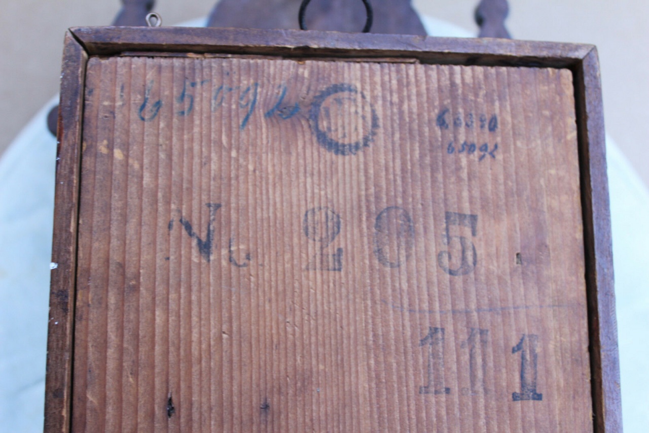

Точно, здесь 111-й мех, а я раньше не определился, думал, что может быть и 126-й. Но у 126-го нет центрального моста, как на этом:
Название: 2 109 sn.jpg
Николай (Feather)

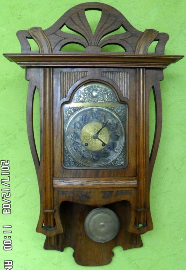

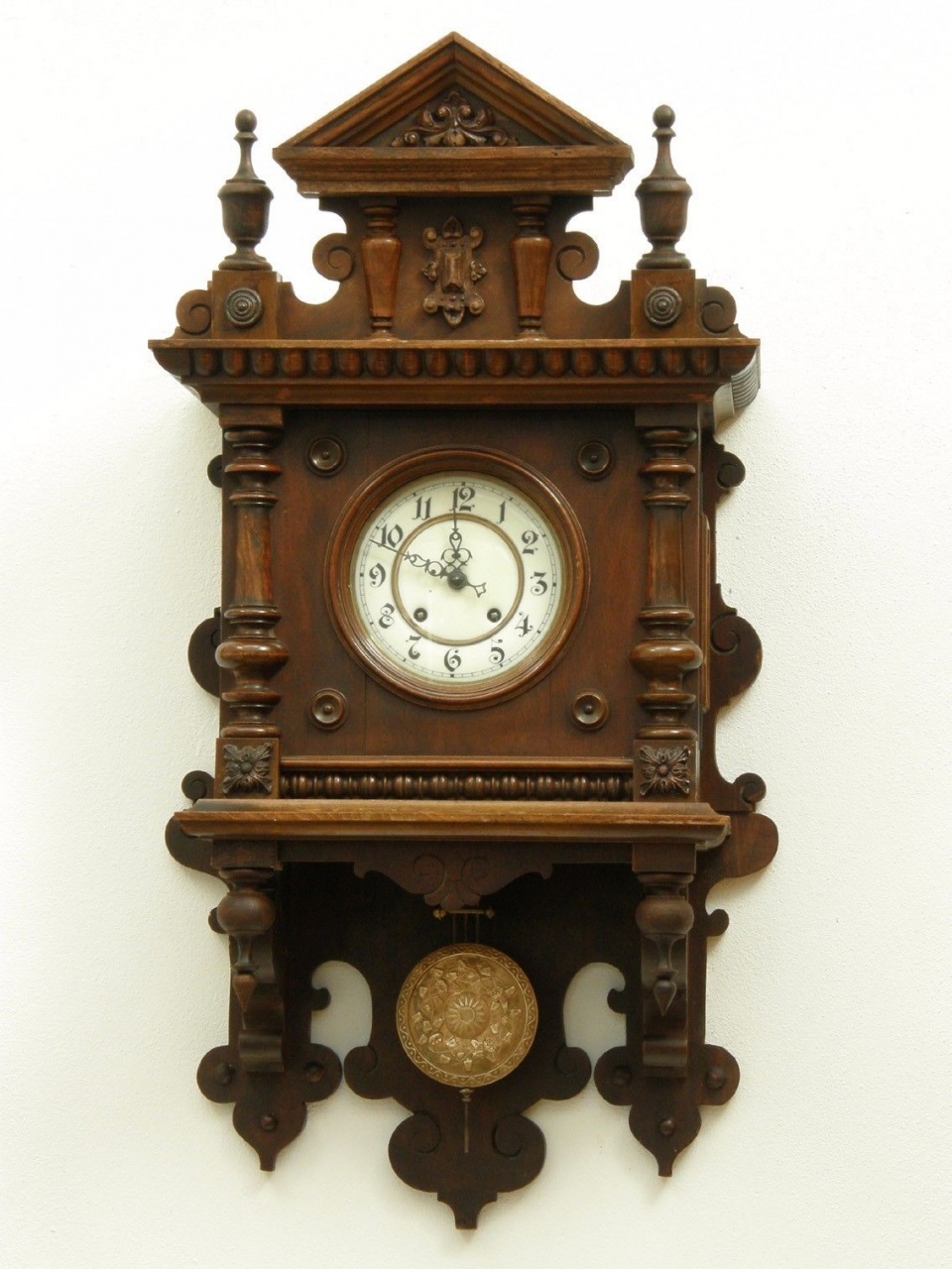

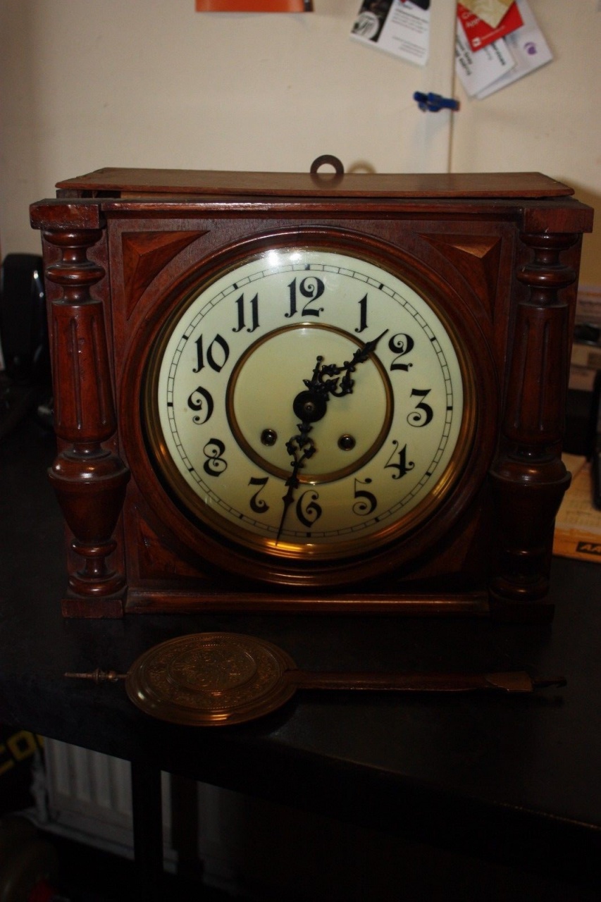

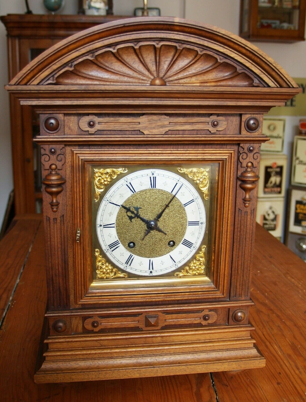

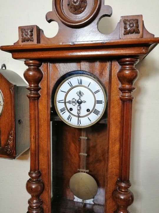

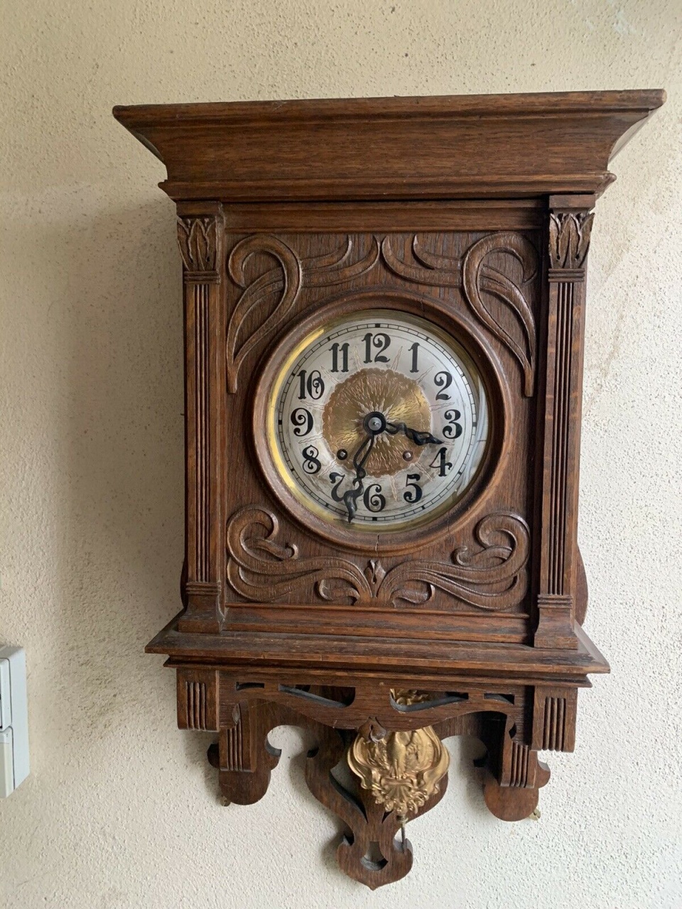

Хочу написать о моделях LFS, которые пока не попали в каталог Николая.
Здесь собрала freischwinger модернового вида:
Не во всех корпусах уверена на 100%, если попадаются дубли, то тогда точно LFS-овская модель.
Начну с двоек и троек.
Первая тройка, которая показывает возможности восстановления корпуса по фотографиям:

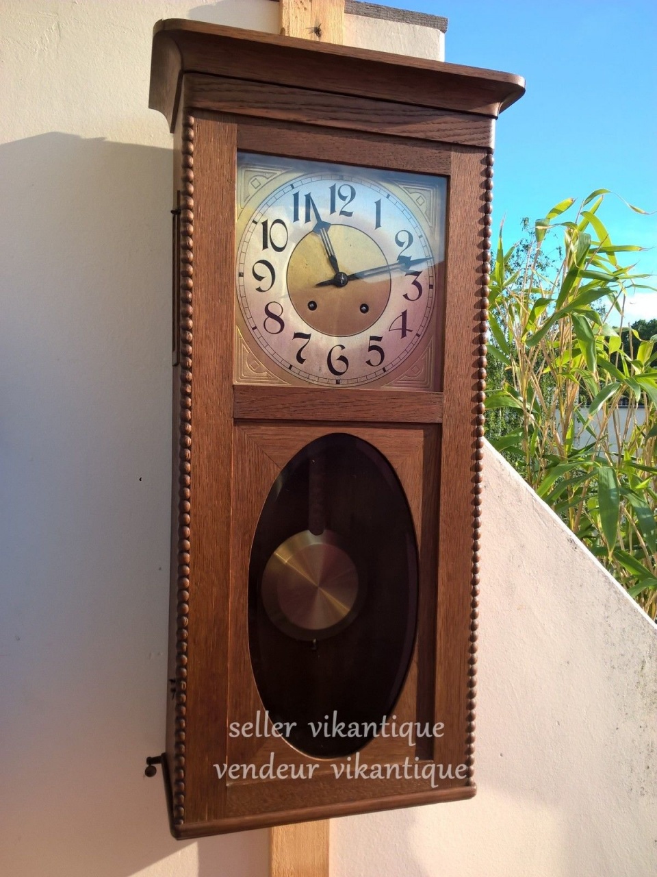

ID:	3143341 Нажмите на изображение для увеличения
ID:	3143342 Нажмите на изображение для увеличения
Две парочки, которые у меня проходят как модели 90Х и 90У:
ID:	3143347 Нажмите на изображение для увеличения
ID:	3143348 Нажмите на изображение для увеличения
ID:	3143349 Нажмите на изображение для увеличения

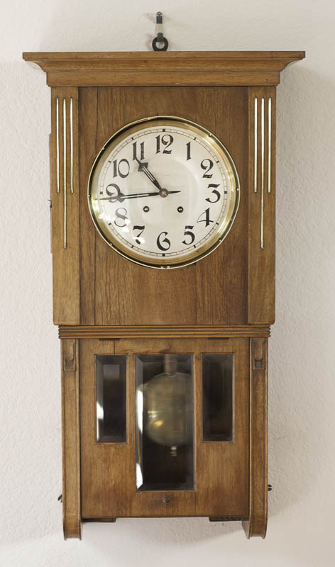

Модели, которые я называю "пыльниками" (отдельная нижняя застеклённая дверца):

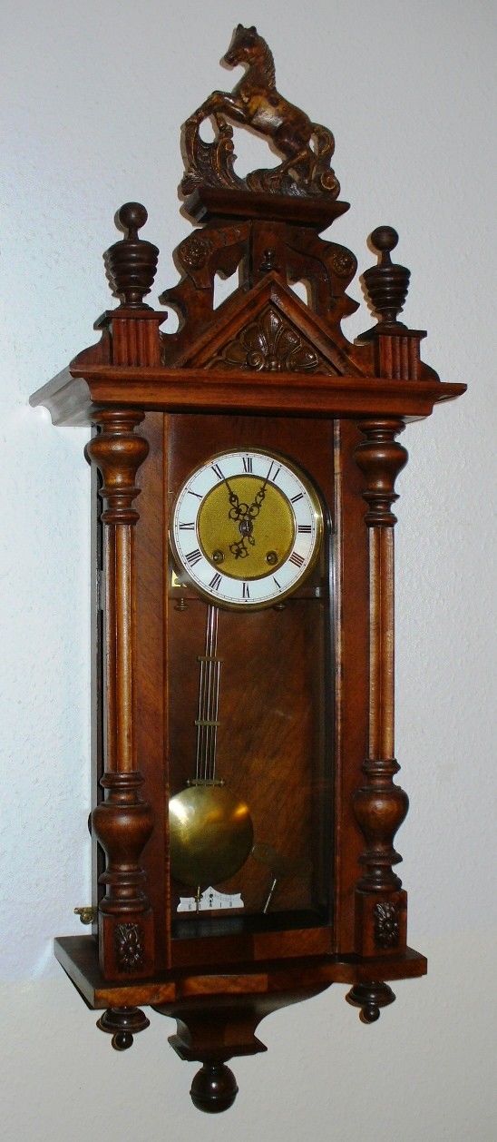

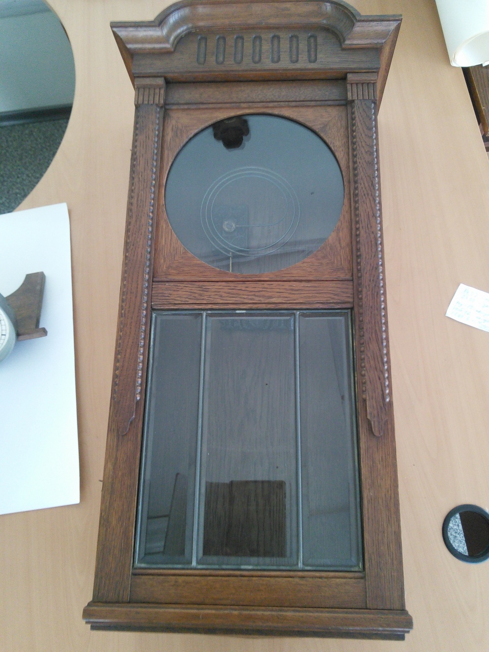

ID:	3143352 Нажмите на изображение для увеличения
ID:	3143353 Нажмите на изображение для увеличения
Несколько моделей, с названием "хвостатые":
ID:	3143356 Нажмите на изображение для увеличения
ID:	3143357 Нажмите на изображение для увеличения
ID:	3143358 Нажмите на изображение для увеличения
ID:	3143359 Нажмите на изображение для увеличения
ID:	3143360 Нажмите на изображение для увеличения
И, более лаконичные:
ID:	3143362 Нажмите на изображение для увеличения
ID:	3143363 Нажмите на изображение для увеличения
ID:	3143364 Нажмите на изображение для увеличения
ID:	3143365 Нажмите на изображение для увеличения
ID:	3143366 Нажмите на изображение для увеличения
ID:	3143367 Нажмите на изображение для увеличения
ID:	3143368 Нажмите на изображение для увеличения
ID:	3143376 Нажмите на изображение для увеличения
