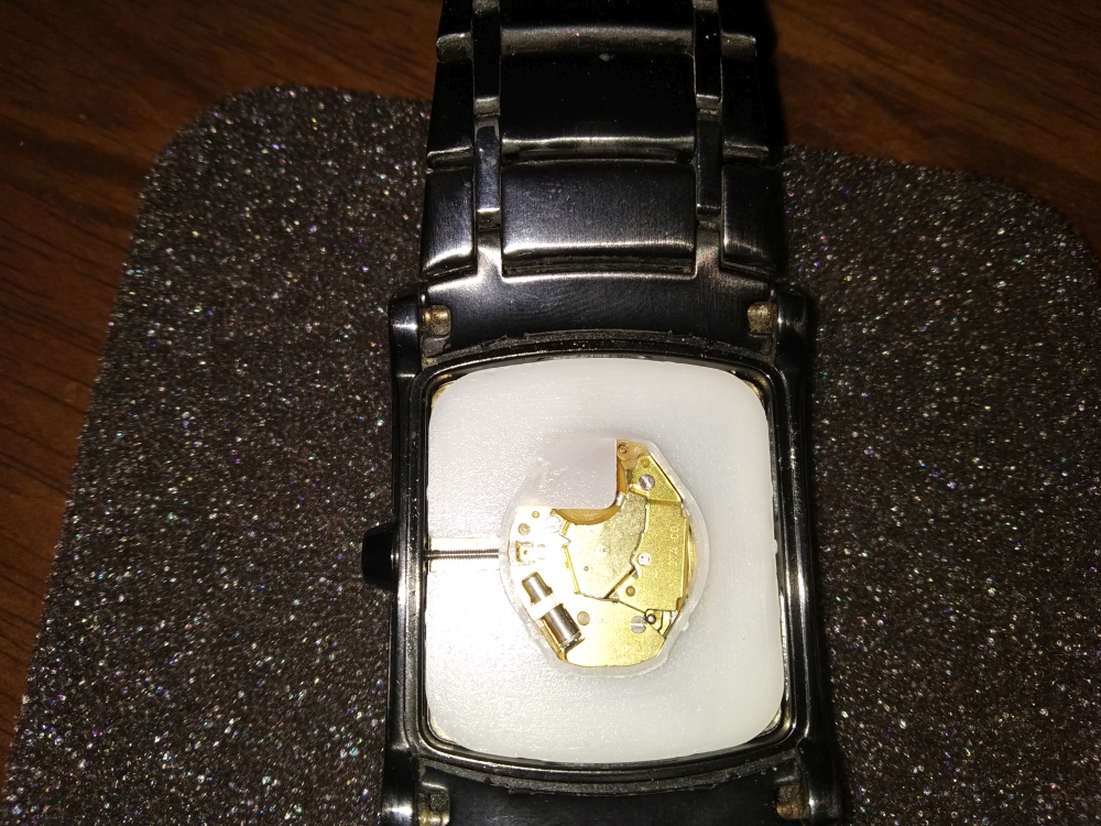

Вот сделал фото:
Общий вид

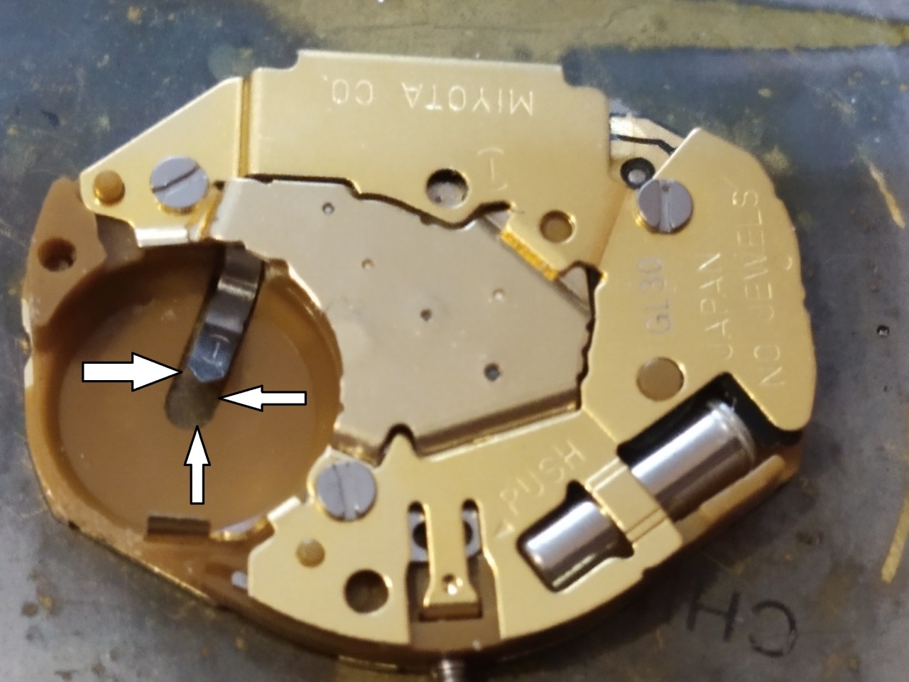

Сам механизм

Так понимаю изолятор должен быть в месте, указанном стрелками? Механизм Miyota GL30

изолятор должен быть по всей круглой площадке как раз под контактом. изолировать его касание на массу. на пробу. засуньте под него кусочек бумаги

Сообщение от Hsite Посмотреть сообщение
У Вас все в порядке! Никакого "утерянного" изолятора в этом механизме не было. Повышенный ток потребления возможен из-за грязи в колесной системе. Перебирается механизм легко. Либо что-то с платой. Механизм заменить тоже не проблема.

Сообщение от Lentyay Посмотреть сообщение
Не согласен! Это может сократить работу батареи в 2 раза а не за такое короткое время. С таким контактом чаще всего образуетса богода от окислов под контактом , и она коротит на циферблат! Правильно мастер заряжает на ремонт , чистку. По деньгам проще , конечно заменить этот копеечныи механизм на новыи...
