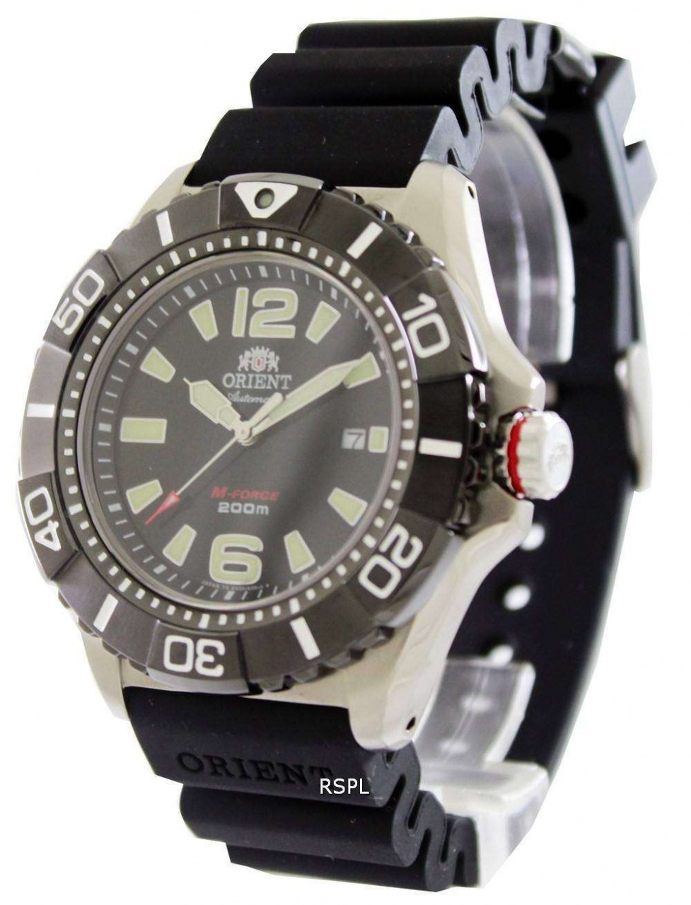

Хотел бы купить металлический браслет для вышеуказанных часов.
Прочистил интернет и нашел всего пару вариантов с предложением по 12000 руб.
Не звонил, не факт, что есть в наличии, да и цена пугает.
Зашел на всеми любимый или не очень... Али......
Глаза разбегаются, но есть засада.
В объявлениях по продаже оригинального браслета, указана его ширина 23 мм., на Али же браслеты все имеют 22 или 24 мм.
Понятно, что можно взять 22 мм и он должен встать, но есть вариант, что будут щели между ушками и браслетом.
Думаю на счет браслета в 24 мм...
Коллеги, хотел услышать ваше мнение на счет этого ..... Смогу ли я установить сей вариант в часы или придется использовать напильник...., что очень то и не хотелось....

Сообщение от Seiko 910068 Посмотреть сообщение
Спасибо!
Значит 24 мм.........
Странно, зачем и почему продавцы оригинального браслета пишут 23........... Спецом, что ли в заблуждение людей вводят?

Сообщение от Александр В. Посмотреть сообщение
Вы бы реф. указали.) У меня два M-FORCE, у второго как раз 23.)))

Есть такой чудо-инструмент, штангенциркуль.

В зависимости от модели браслеты разные. И учтите при покупке браслета - что шпильки для крепления у м-форс усиленные и толще обычных в диаметре - соответственно и в браслете отверстия должны быть подходящие

Вот до сих пор жалею, что пошел в разрез со своими убеждениями и купил часы на каучуковом браслете.
Сообщение от zdibler Посмотреть сообщение
есть, но у меня его нет....
