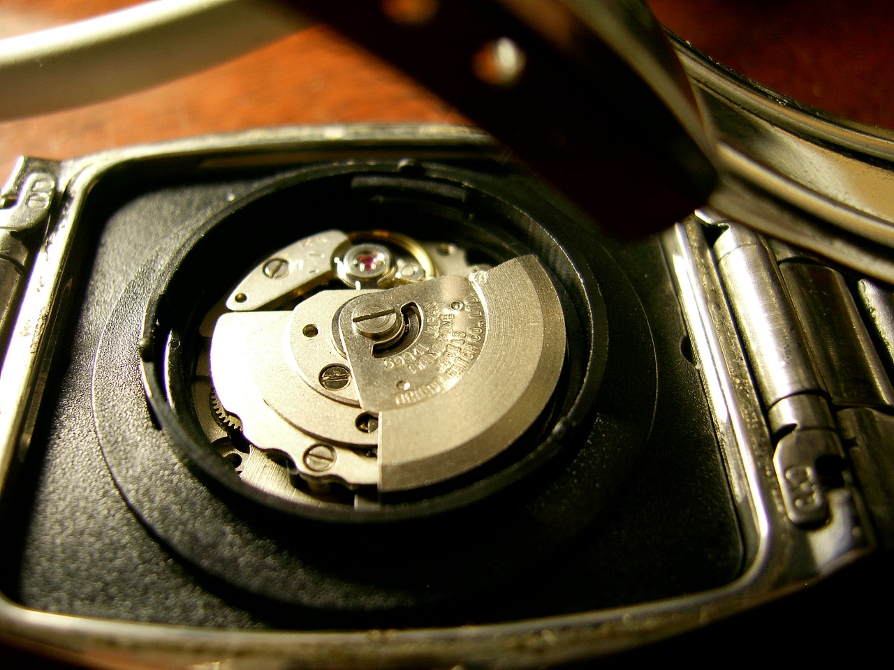

Уважаемые мастера нужен совет. Механизм 59941, 21. Как лучше вставить фиксирующую пружину, противоударного устройства? Калибр женский, мелковатый. Есть ли какое приспособление?

Приспособы то специальные есть, только подобные фиксаторы элементарно простой иголкой и тупой палочкой закрываются. Просто опыт нужен и все. Можно взять стержень от шариковой ручки и им закрыть. Сложно без специальных приспособ на ЕТА фиксаторы закрывать там где надо сразу на 3 лепестка давить и проворачивать.

Можно даже деревянной палочкои или трубочкои от душки подходящего деаметра.

Кулачковая муфта от чайки 1601, припаять к отвёртке и любой амортизатор закрывается на ура

Добрый день всем! Совет с помощью простой иглы и тупой палочки оказался самым действенным. Огромное спасибо, что откликнулись и помогли советом.
