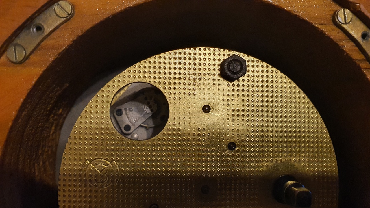

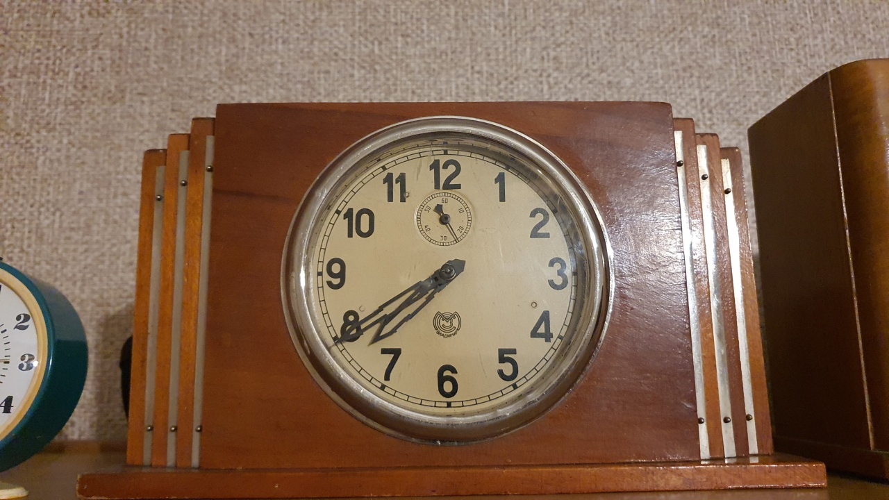

Всем добрый вечер! Недавно приобрёл часы Владимир без боя всё вроде нормально но вот спешат. На механизме маятника стрелка регулировки до максимума на минусе. За 5 дней спешат на 22минуты. Что делать? С уважением.

Мех помыть и почистить . Приставку с балансом (маятника нет в этих часах), тоже помыть, сделать ревизию и смазать. Собрать и проверить в среднем положении указателя хода баланса (стрелки).

Сообщение от funker vogt Посмотреть сообщение
Всем добрый вечер! Недавно приобрёл часы Владимир без боя всё вроде нормально но вот спешат. На механизме маятника стрелка регулировки до максимума на минусе. За 5 дней спешат на 22 минуты. Что делать? С уважением.
У меня как то на балансе слиплись два витка пружинки. Амплитуда стала меньше ну они и побежали в перед.

22:5=4,4 или 4мин 16сек. Слипание витков спирали исключается.
Как уже сказано выше - мыть. Бензин Калоша (Нефрас 80-120).
Масло для колёс подойдёт от швейных машинок. Для приставного хода только специальное масло. Ищите МБП-12. Масло давать в опоры в минимальном кол-ве.
Удачи!

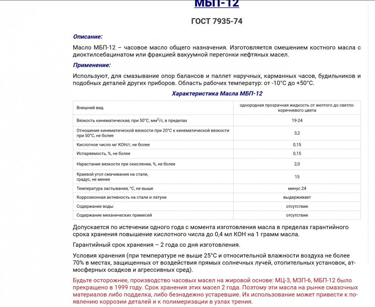

не хочу ни с кем спорить, но мой опыт говорит, что отмыть старые часы одним нефрасом (или калошей) хорошо не получится, так же как и смазать все колеса жидким маслом от швейных машинок - тоже неправильно
для мойки нужен будет моющий раствор на аммиачной основе, ультразвуковая мойка и бензин (нефрас, калоша)
раствор отмывает грязь, бензин используется для полоскания деталей от остатков раствора и обезжиривания
и не забудьте разобрать барабаны, вынуть пружины, помыть и смазать
по смазке: следуйте правилу, чем сильнее нагружена цапфа, тем гуще масло должно использоваться.
для пружин подойдет графитная смазка, или смазка ШРУС, но если не жалко денег, то можно Molykote DX, ей же смазать вал барабана и косые зубья храповых колес
для цапф недельных и центрального колес, колеса со звездочкой боя и колеса боя с кулачком, валиков молоточков, зубьев звездочки боя и демпферов молоточков: трансмиссионное масло (если хотите часовое масло - MOEBIUS D5)
для цапф промежуточного, секундного колес и оставшихся колес боя - масло швейных машинок (если часовое, то moebius 9020)
для приставного хода: мбп12, хотя нашел такую информацию
мне кажется, проще будет купить moebius 9010

Доброе утро! Подскажите как снять секундную стрелку с этих часов что бы мне не сломать. Извините я из начинающих. С ув.
Вытолкнуть из-под циферблата длинным пинцетом.
