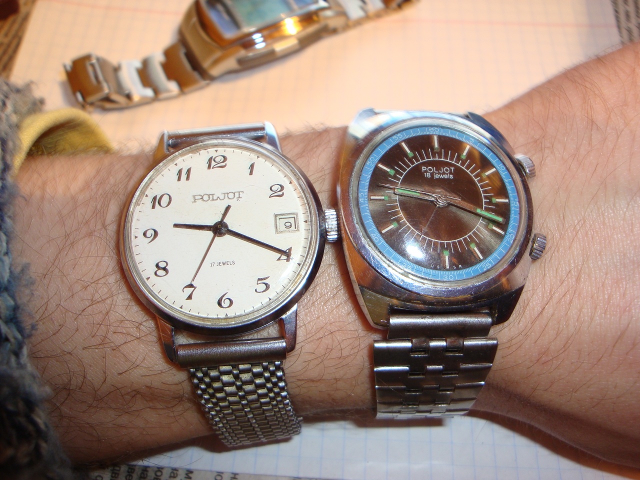

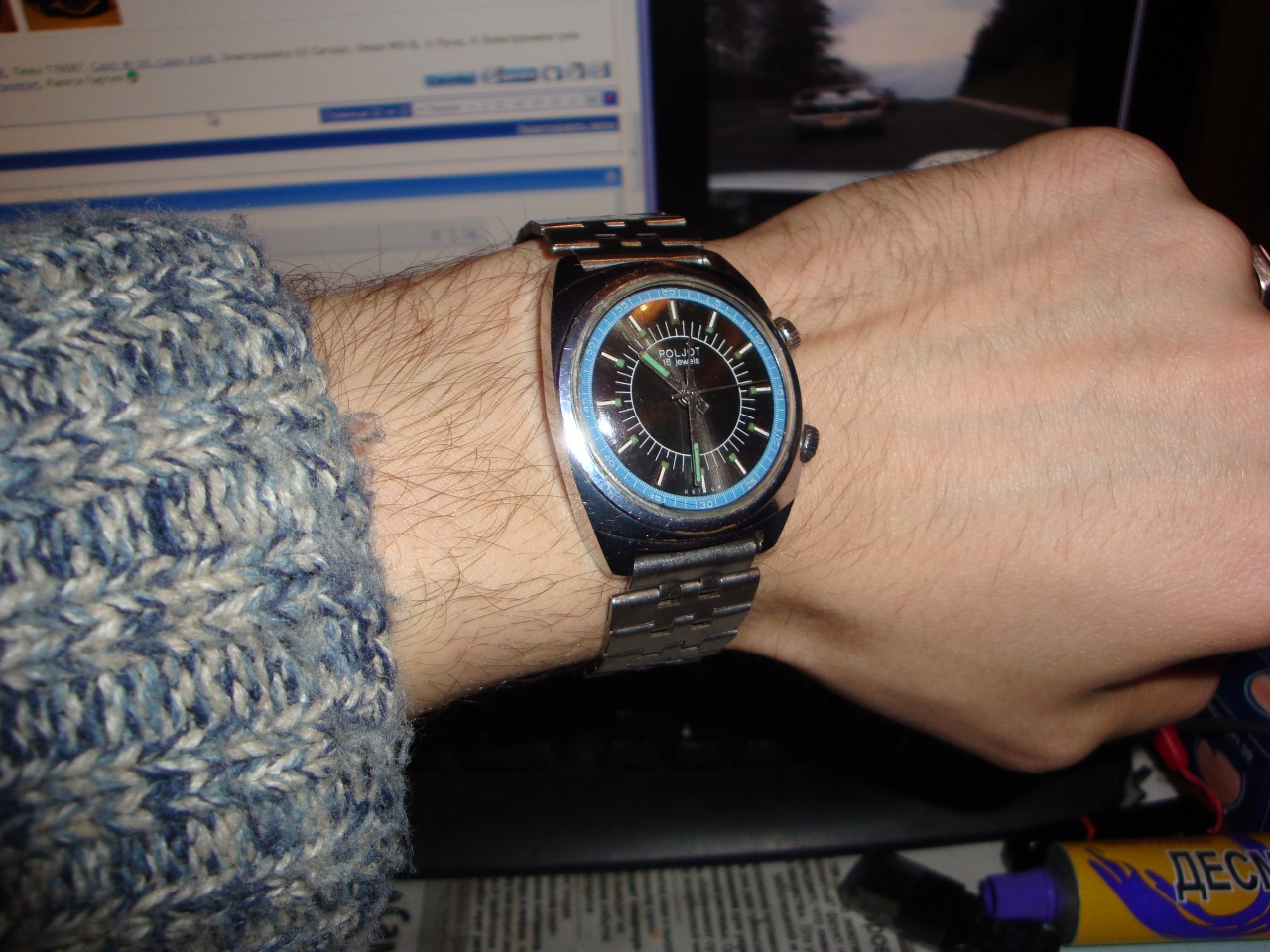

Здравствуйте, уважаемые форумчане.
Хочу рассказать про свои Полеты. Как-то прошлой зимой, прогуливаясь по развалу, купил два Полета: Полет - будильник с браслетом и Полет 2614.2н. У дедка который не мог их продать спекулянтам за 15 грн .))) Полагаю, что не дорого.

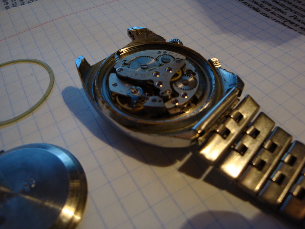

Дома уже внимательно рассмотрел. Полет - будильник для чего-то с обратной стороны был покрыт лаком для ногтей. В мехе - грязь, ход - сбит, волосок баланса безобразно слипся. Стекло под замену. Корпус - чистить. К браслету противно прикасаться, о надевании на руку даже мысли не возникало... В общем тот еще экземпляр ...

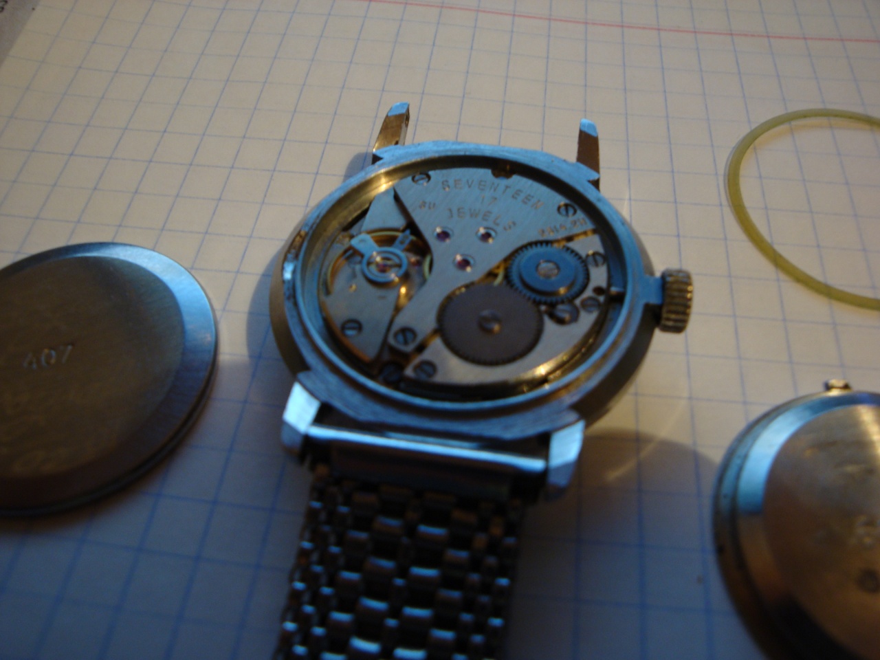

Второй Полет категорически отказывался идти при исправном балансе. Стал разбираться. Нашел - лапка, которая держит механизм в корпусе, поломалась и ее кусочек попал в механизм, заклинив колеса .
В общем, колдовал я над ними долго.
Полет - будильник. Изрядно надышавшись парами бензина, промыл механизм, потом чертыхаясь, долго собирал все это чудо воедино . Волосок баланса упорно не желал держать форму на суше, однако в бензине принимал вид красивой концентрической спиральки. Может, в эфир его..? Помогло... Корпус оттирал каким-то растворителем. Все равно лак кое где в уголках остался Стекло заменил. Браслет прокипятил в растворе стирального порошка. После подобного издевательства грязи не осталось даже в складках штампованных звеньев
Полет 2614.2н .Промыл механизм, лапку, фиксирующую механизм, сделал новую. И те и другие часы смазал моторной синтетикой. Смеетесь? Ну нет у меня часового масла
Ход настраивал на слух и по секундомеру на мобильнике.
Часы ожил.
Сейчас они занимают достойное место (САМ СДЕЛАЛ!!!) в моей скромной коллекции и радуют меня точным ходом и бодрым тиканьем.
Ниже - фото часов.

Интересно, тяжкий труд был вознагражден, мои поздравления с пополнением в коллекции, пусть долго радуют! А будильник в Полете работает?

Спасибо. Будильник работает. Треск довольно громкий, продолжительность работы от 12 до 15 секунд.
