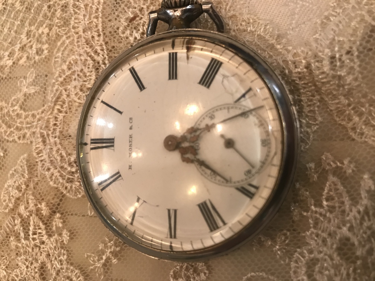

Добрый вечер ! По случаю попали ко мне часы . Не разбираюсь в этих вопросах. Прошу помощи:
1. Приблизительное время изготовления?

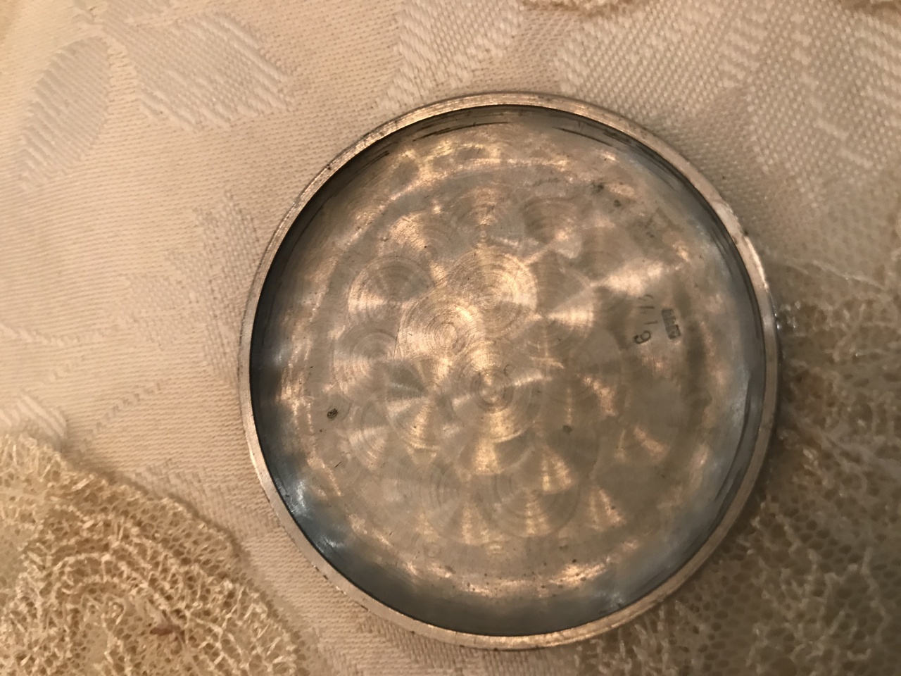

2. На часах внутри нет никаких маркировок не на крышке , не на механизме . Не считая едва заметных в лупу На крышке клейма АВВ и цифры 6 ,1-43.

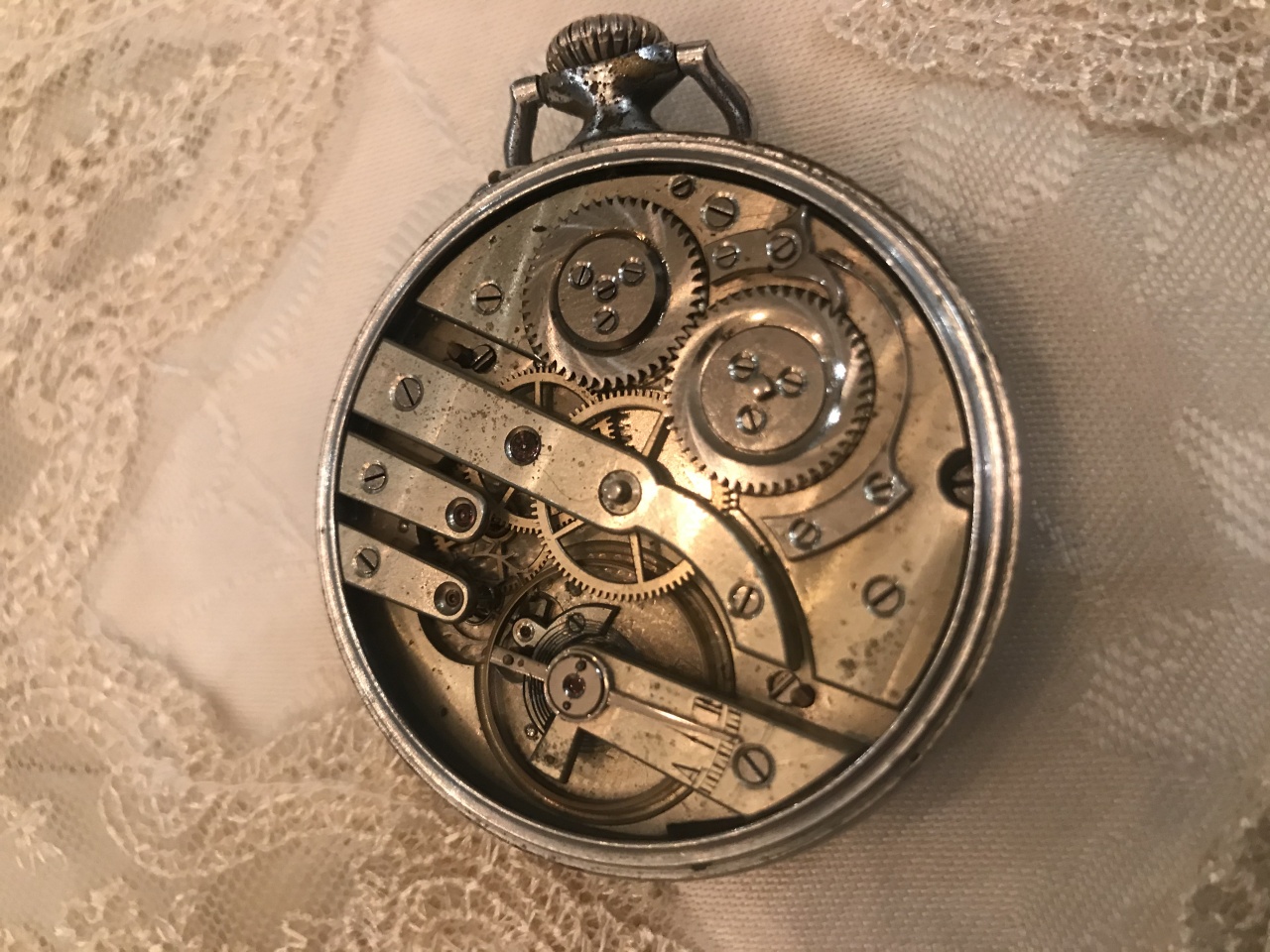

Часы вроде как заводятся и после встряхивания идут 3-10 минут потом останавливаются .
3. Имеет ли смысл их ремонтировать , скОлько будет стоить ремонт и сами часы ( приблизительно без ремонта и после него?
Заранее благодарен всем форумчанам , кто сможет Помочь!
С уважением , Дмитрий

Часы были в трёхкрышечном корпусе,возможно золотом,корпус ушел в Торгсин
и поэтому его заменили на артельный,АВВ-артель Верное время,сами часы были дореволюционные.
Стоимость 3-5 т.р.,ремонтировать нет смысла,затраты на ремонт не окупятся.
Механизм не плохой,среднего класса,зав. колеса так называемый "волчий зуб",у марьяжистов пользуется спросом.

Огромное спасибо! Очень интересная история! Прямо детектив почти! Артель довоенная хоть была или меняли уже после войны?

Артель была и до войны,у вас возможно стоит дата 1 кв. 1943 г.
