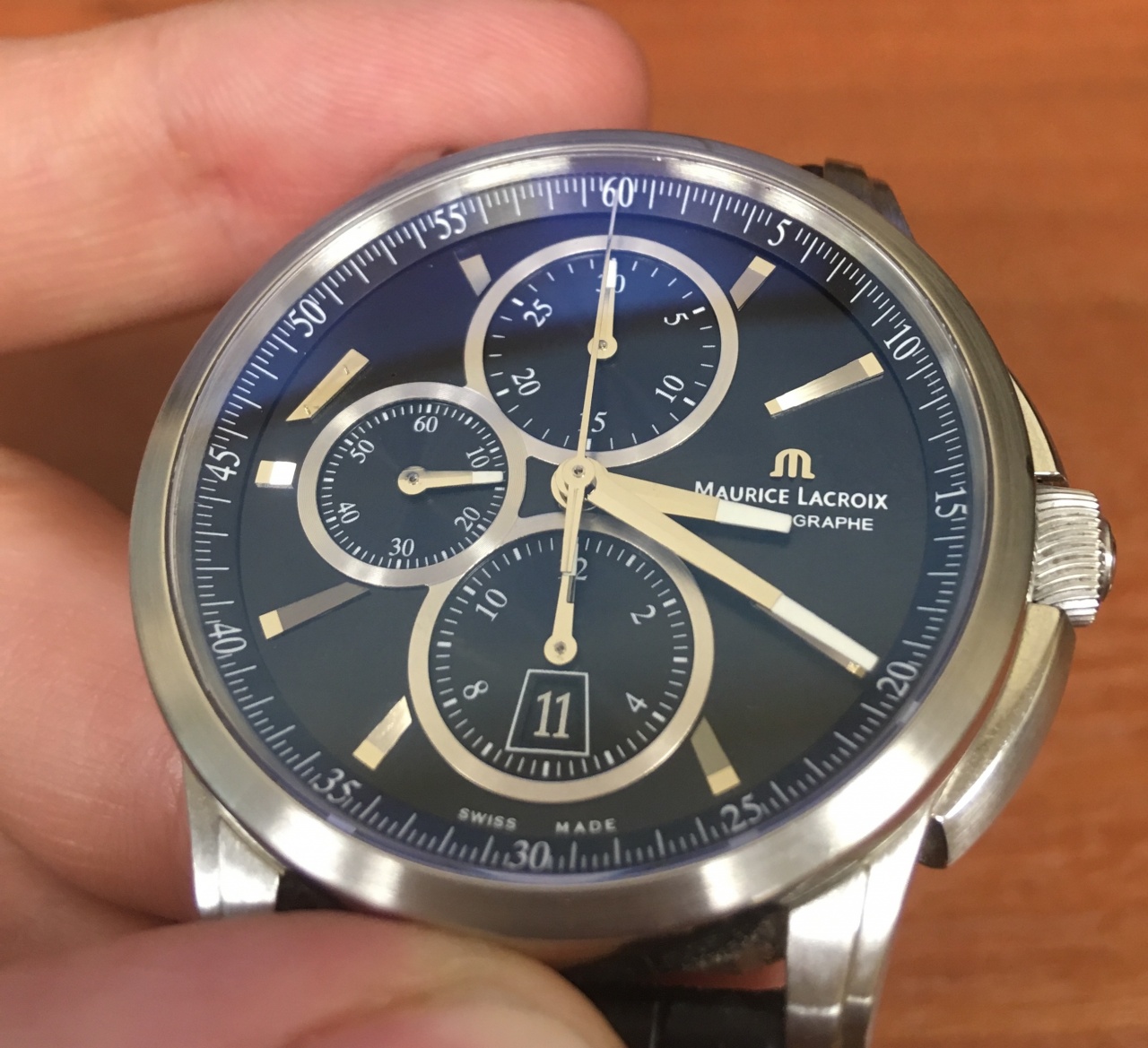

Добрый день.
Такая проблема.
Скажите, насколько сложно и что именно нужно сделать чтобы добраться до циферблата (может где есть инструкция?) Насколько я понял, метка держалась на двух ножках в отверстиях, безо всякого клея.
Благодарю и удачного дня!

клей изнутри

Лучше обратиться в специализированную мастерскую, для фиксации метки, есть шанс что состав попадет на циферблат, испортите.

Не сложно , для мастера часового !

А сколько это примерно стоит? Открыть, поставить метку на место и закрыть. Совершенно нет понимания по ценам на работу. Заехал в одну мастерскую по швейцарским часам и у такое ощущение, что меня разводят.

Там еще надо вынуть механизм, аккуратно снять все стрелки, циферблат, приклеить метку, а потом все собрать назад. При этом нет гарантии, что стрелки секундомера не начнут прокручиваться на валах при сбросе. На 7750 сброс крайне резкий. По технологии эти стрелки одноразовые и должны заменяться при каждом снятии на новые. Естественно, так никто каждый раз не делает, стрелки ставят старые, но и гарантию что все пройдет без проблем никто никогда не даст. В авторизованных сервис центрах будут настаивать на установке новых стрелок, т.к. так требует технология, да и доступ к запчастям у них есть. Так что там все не так просто как кажется на первый взгляд.

А по стоимости работы примерно?
