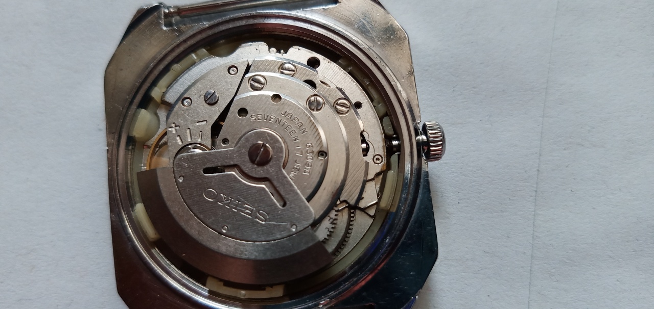

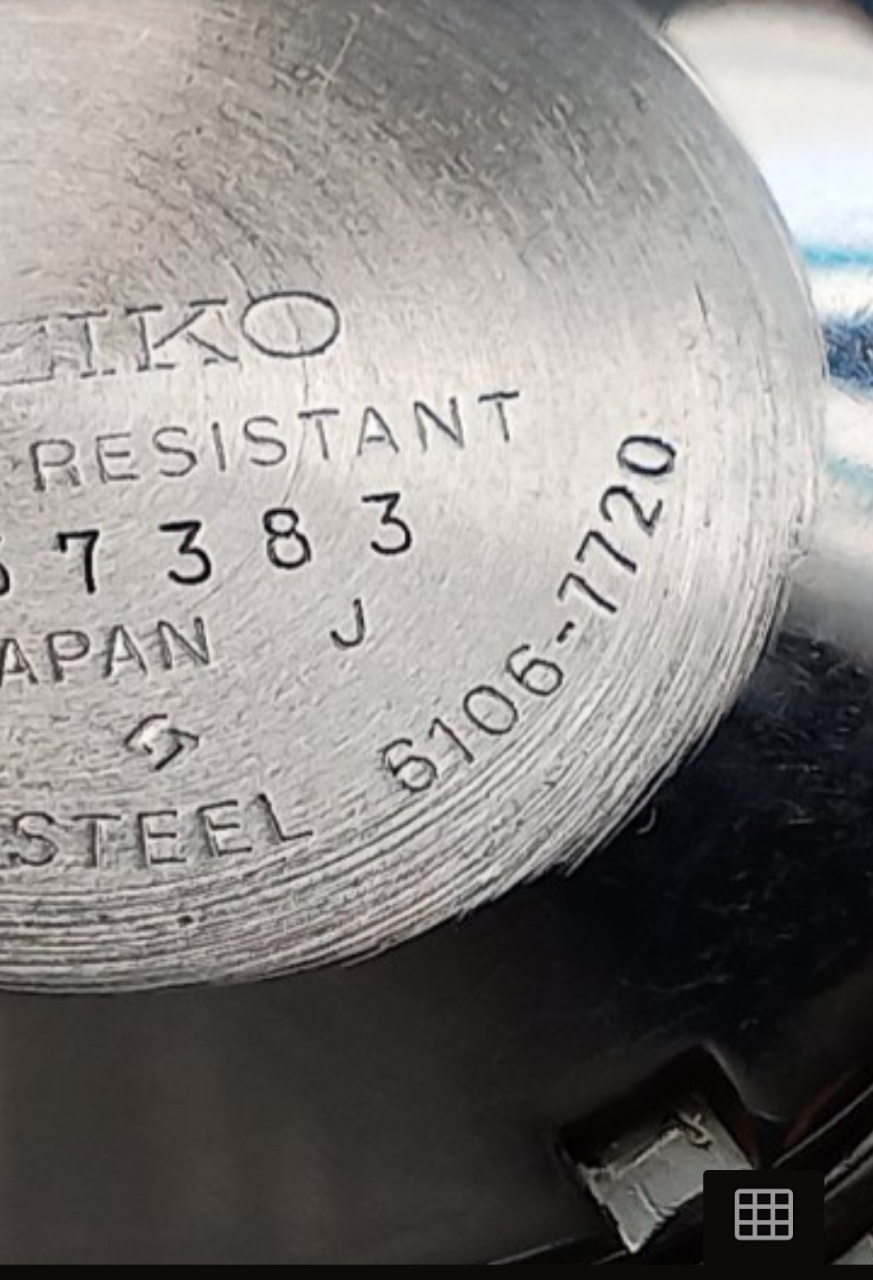

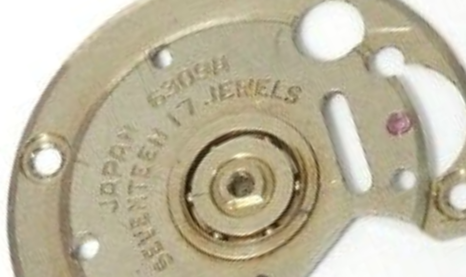

Здравствуйте, я получил старые часы Seiko Automatic 6106-7720.
На задней крышке часов стоит 6106-7720. Открыл заднюю крышку часов, а там стоит механизм 6309A.
Кто то уже ремонтировал часы.
Часы идут. Только подшипник посередине от маятника подзавода разболтанный, хотел спросить, как можно этот подшипник посередине поменять?

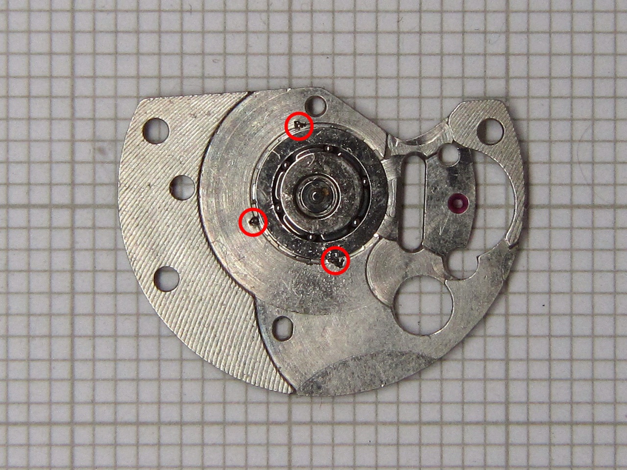

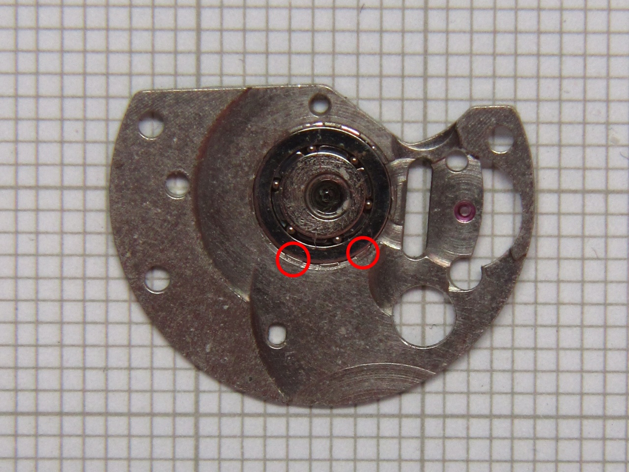

В механизме SEIKO 6309 подшипник груза автоподзавода заменяется целым узлом. На картинках ниже показано как на заводе подшипник запрессован и как неправильно запрессован подшипник в некоторой мастерской после чего груз, по правилу, слетает вместе с подшипником.
С уважением, Душан
Запрессовка на заводе - вокруг на 12 местах
Неправильная запрессовка - всего в трех точках

ID:	3021100   Нажмите на изображение для увеличения
Название: Replaced Bearing 01.jpg
