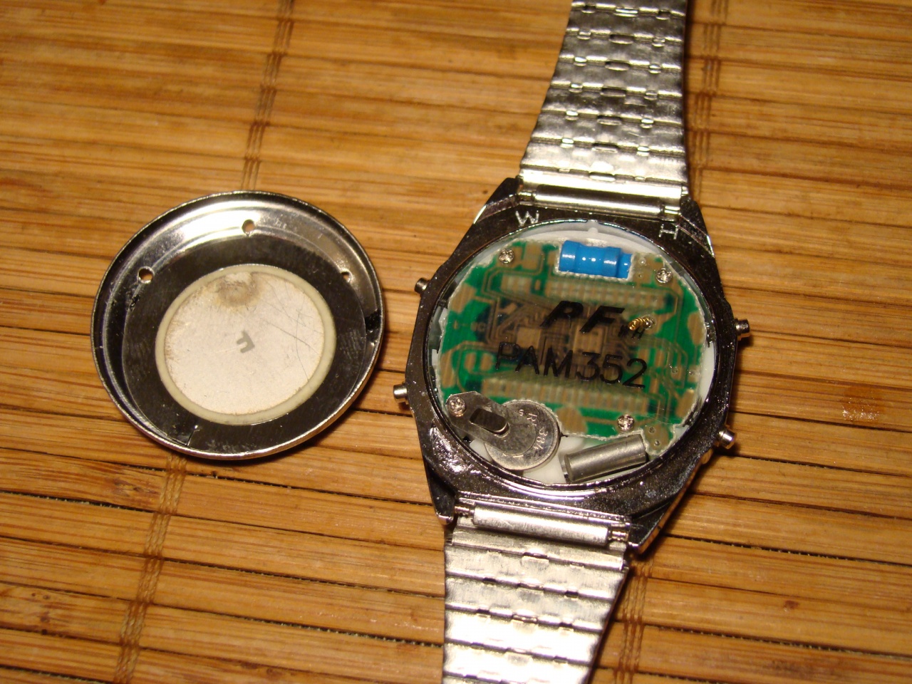

Вот такие вот раздобыл.
Понимаю, что ЖК-шку надо сменить... Как видим, на лицевой стороне пиктограмма, говорящая о том, что в этих часах можно погружаться на глубину 20 м. В то время как в задней крышке есть дырки, типа как у "монтан".
Кто что может сказать? Или у меня котлета?

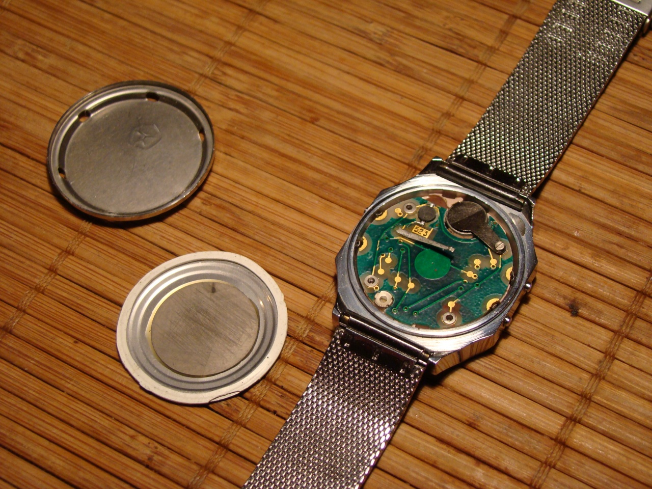

"дырки" говорят только о том, что внешняя крышка выполняет роль резонатора. На этой Электронике под внешней крышкой есть "пищалка" с уплотнением по периметру, а вот на Монтане никакого уплотнения нет. В общем, откройте и посмотрите как это организовано в Ваших часах (если фотки выложите, будет совсем здорово - интересно посмотреть). А вообще, на мой взгляд, такие часы надо в "тепличных" условиях эксплуатировать, а для плавания и кидания об стену скорей предназначено что-нибудь Джишокообразное Не потому, что Электроника так плоха, а потому что жалко их, тот же Джишок зашел и купил в любой момент, а вот с Электроникой сложней
Что значит "с уплотнением по периметру?"
А почему в некоторых других электрониках, где есть пищалка, в крышке дырок никаких нет?
Выкладываю фото.

Если присмотритесь, то на фото Электроники, которую я выложил, на пищалке видно белое кольцо - это и есть уплотнение, которое я имел в виду (что-то вроде медицинской резины), оно не обеспечивает нормальной герметичности, скорей от пыли только. На Ваших часах что-то подобное видно на корпусе - в общем, плавать я бы Вам в них не советовал (хлопушка не смотря ни на какие уплотнения, герметичности, достаточной для плавания не обеспечит). Что касается наличия или отсутствия резонаторной крышки в других Электрониках, ничего ответить не могу - возможно, другие форумчане, лучше разбирающиеся в этих вопросах, Вам подскажут.

Ребята, 20 метров это 2 атм. Эти часы брызгозащитные, руки можно помыть аккуратно!

А если воспользоваться терминологией, принятой во времена зарождения таких часов, то можно и 2 АТИ написать Собственно, я к тому и призывал уважаемого ТС, чтобы не увлекался дайвингом в них
