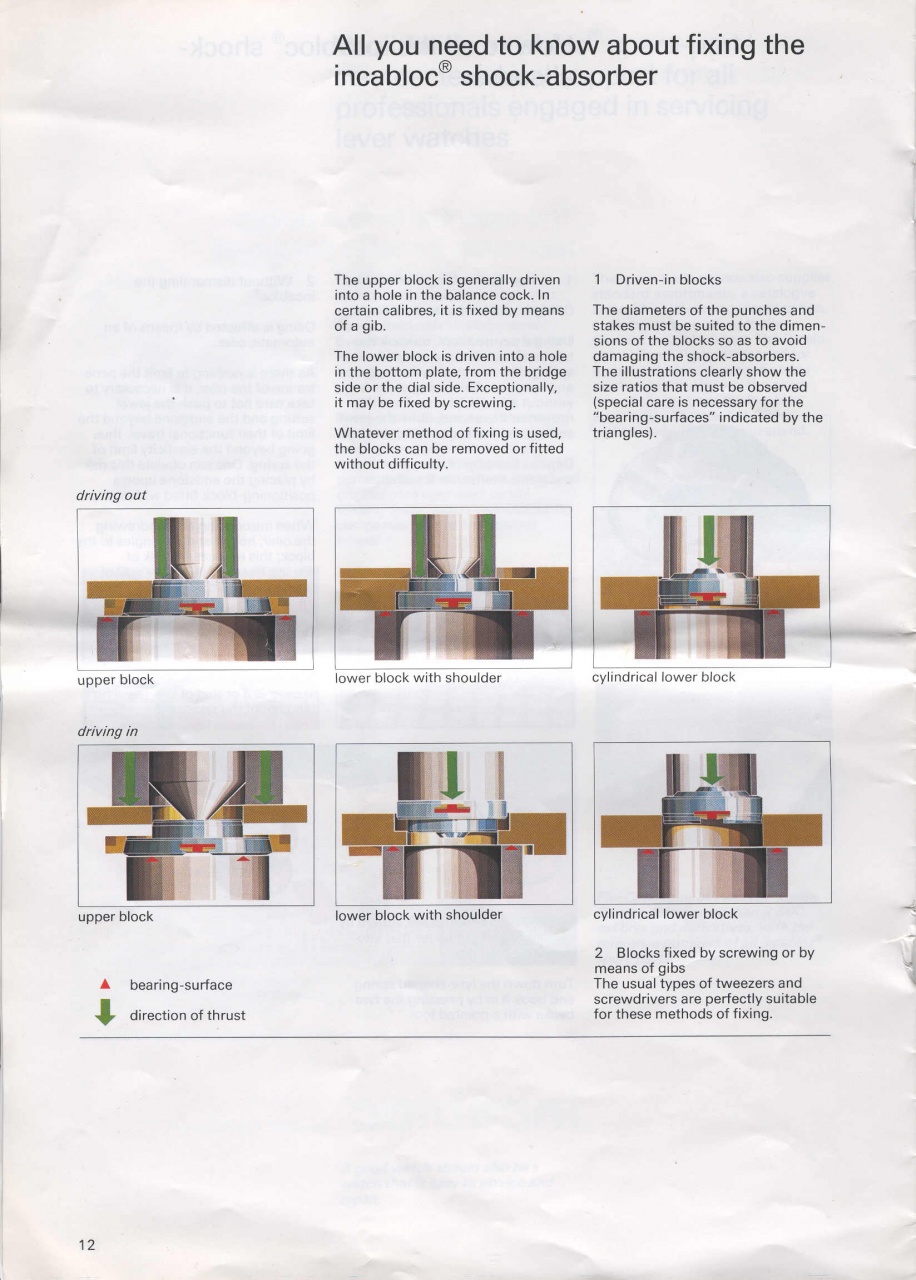

Существует два различная набора пуансонов для Incabloc противоударного устройства. Один набор для установление Incabloc ролики, а другой для установки и снятия Incabloc узлы.
Для установки роликов, набор используются в стандартном потансе, а для установления и снятия Incabloc узлов, в потансе для установки камней.
Процедура для установки и снятия Incabloc узлов в потансе, так же как и для установки камней. Нет никаких отличий, нужно только подобрать подходящие толкатель и наковальню, в смысле их размера чтобы не испортить узел.

Простите пожалуйста, я забыл Вам сказать куда являются ссылки со сканов, с рекомендациями от производителя, по монтажу и демонтажу Incabloc узлов и по их смазке.
Уже была дискуссия по этом вопросу: нажмите здесь
Конечно, ущерба не будет, если мы это упомянем снова.
