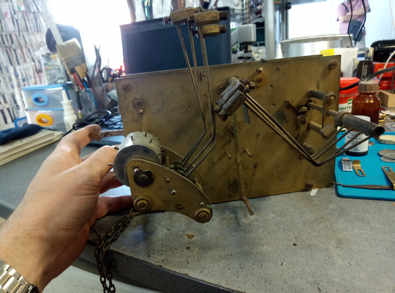

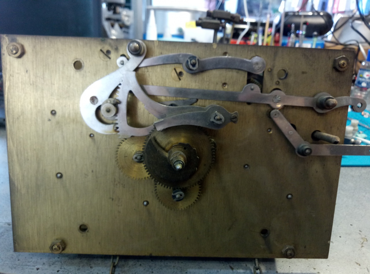

Всем доброго времени суток.
Есть такая у меня задача:
Часы немецкие напольные старинные поступили ко мне в ремонт.
Гири благополучно утеряны. Вес неизвестен.
Как опеделить вес гирь?
Может знает кто, а?
К тому же, там нет подвеса маятника. Изготовить его не проблема, но вот длину его как понять? Или только методом подбора?
ID:	2985081   Нажмите на изображение для увеличения

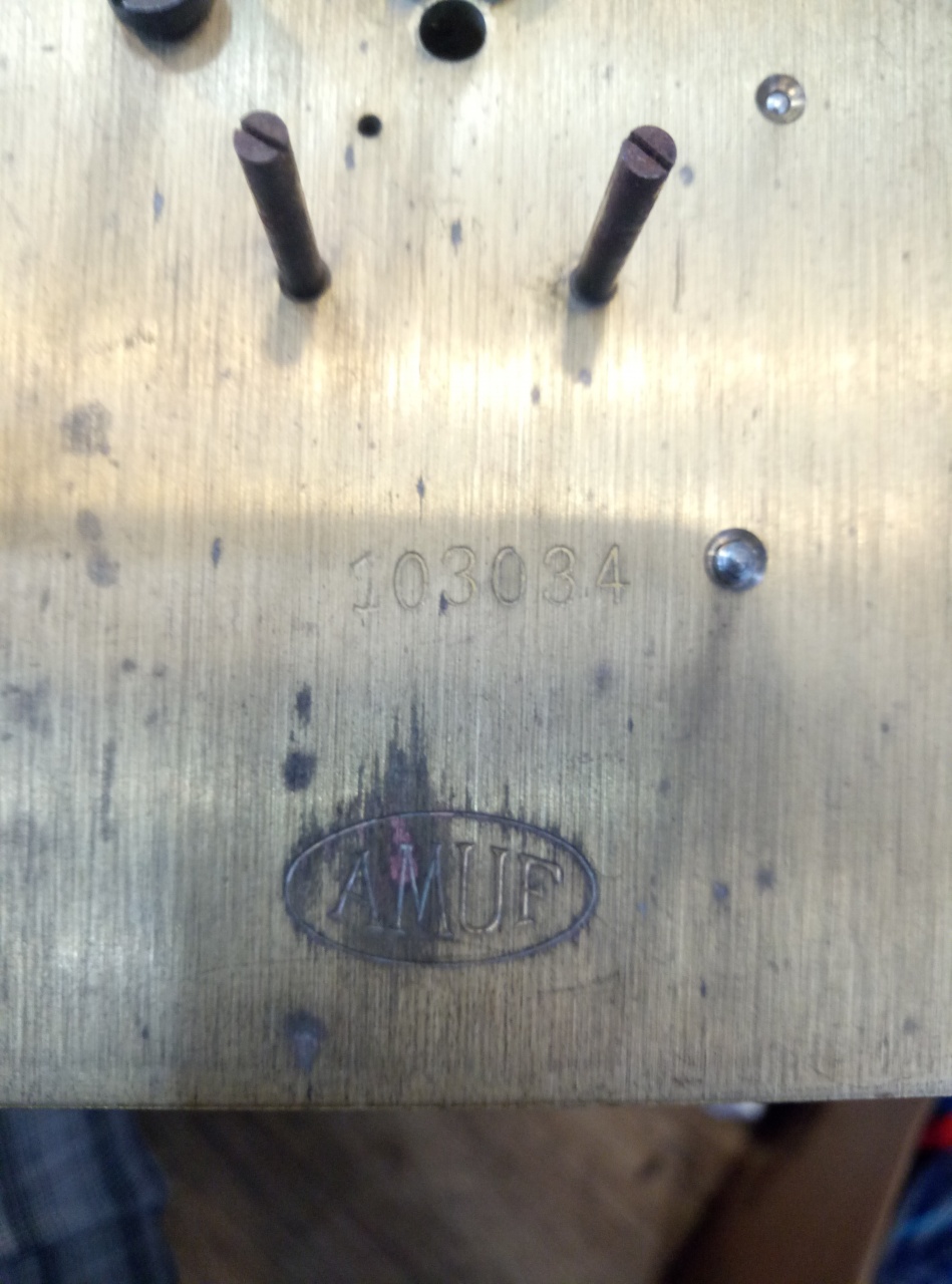

Вот такие письмена на платине.
Это серийный номер, или информация о механизме?
Старый 26.06.2020, 16:30
Аватар для siealex
siealex siealex вне форума
Регистрация: 09.02.2010
Адрес: Украина, Харьков
Сообщений: 19,539
Сказал(а) спасибо: 2,590
Поблагодарили 8,056 раз(а) в 5,832 сообщениях
AMUF - это логотип A. Mustroph, Берлин.
Эти 2 пользователей сказали Спасибо! siealex за это сообщение:
alexnovo96 (31.01.2021), OdessaWatch (26.06.2020)
