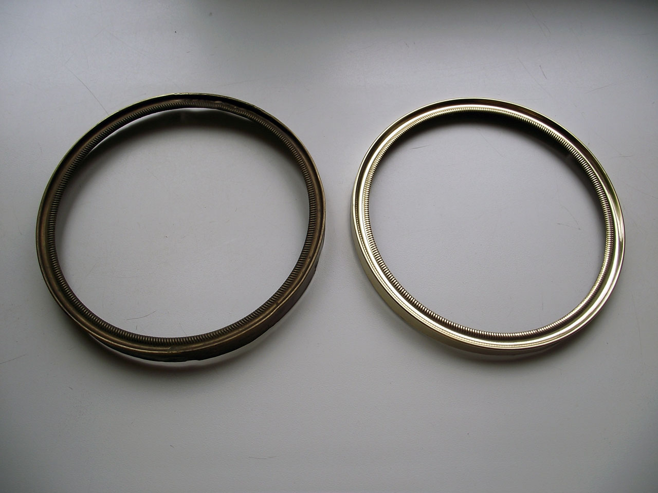

Не знаю, может быть мне не попадался медный налет, но всю свою латунь я чищу только с помощью химии. В некоторых случаях иначе и не получится. Например, эта линза маятника имеет участки с сатинированной (матовой) поверхностью - центральный узор, и глянцевые участки - сфера в центре и кольца по краю. Если использовать наждачку, все станет глянцевым и линза потеряет свой оригинальный вид. А химией всё отлично очистилось, хотя первоначальный вид был примерно такой, как у гирь ТС, жаль фото не догадался сделать.
