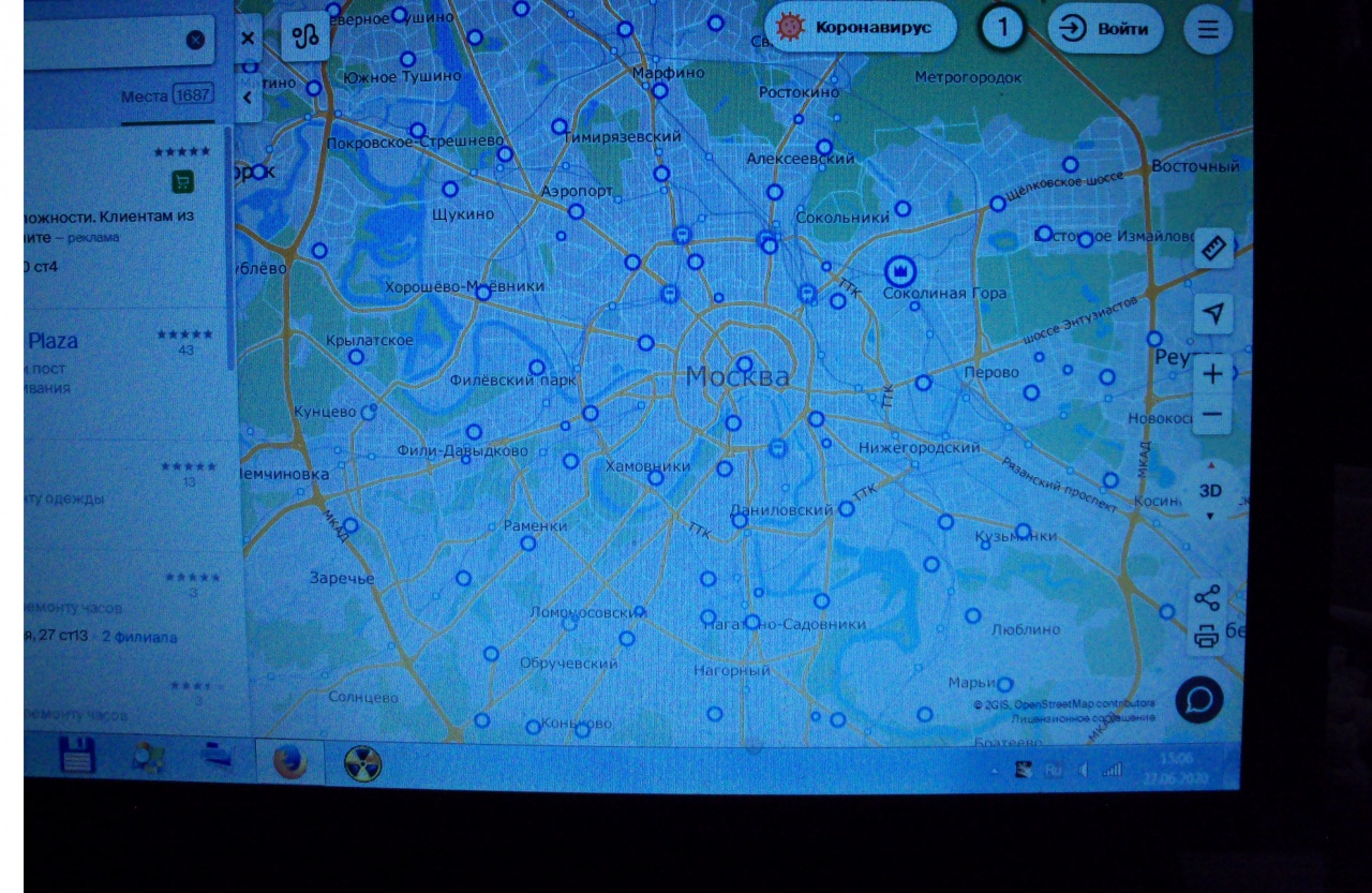

Ну хорошо а эти ( 2 гис Москва )Нажмите на изображение для увеличения

ID:	2987315 А если совсем сами хотите зайдите в автомагазин,купите "холодную сварку" и резиновые перчатки ,следуя инструкции на упаковке слепите пару цилиндров или шариков ,как сварка начнёт твердеть насадите на торчащие оси .Просушите,пользуйтесь.

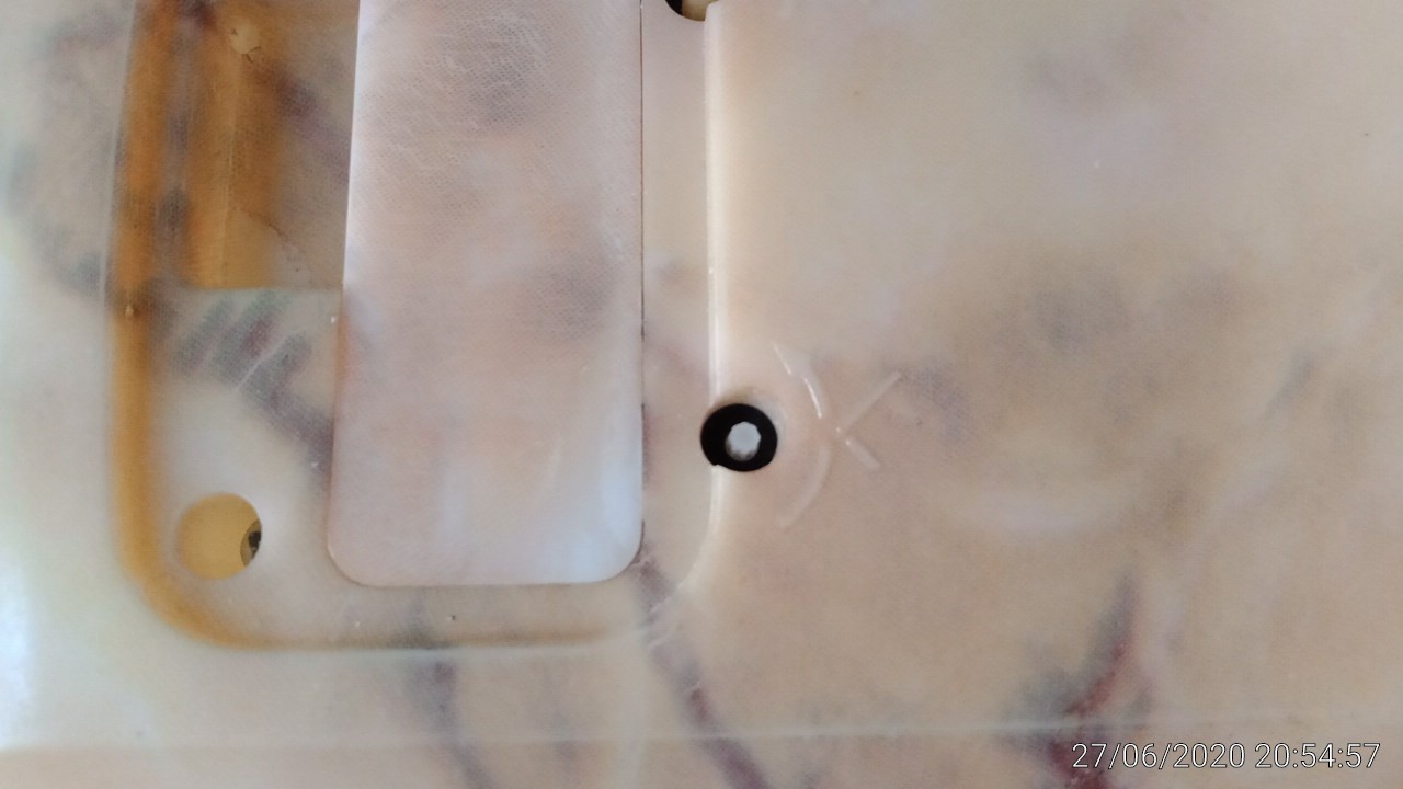

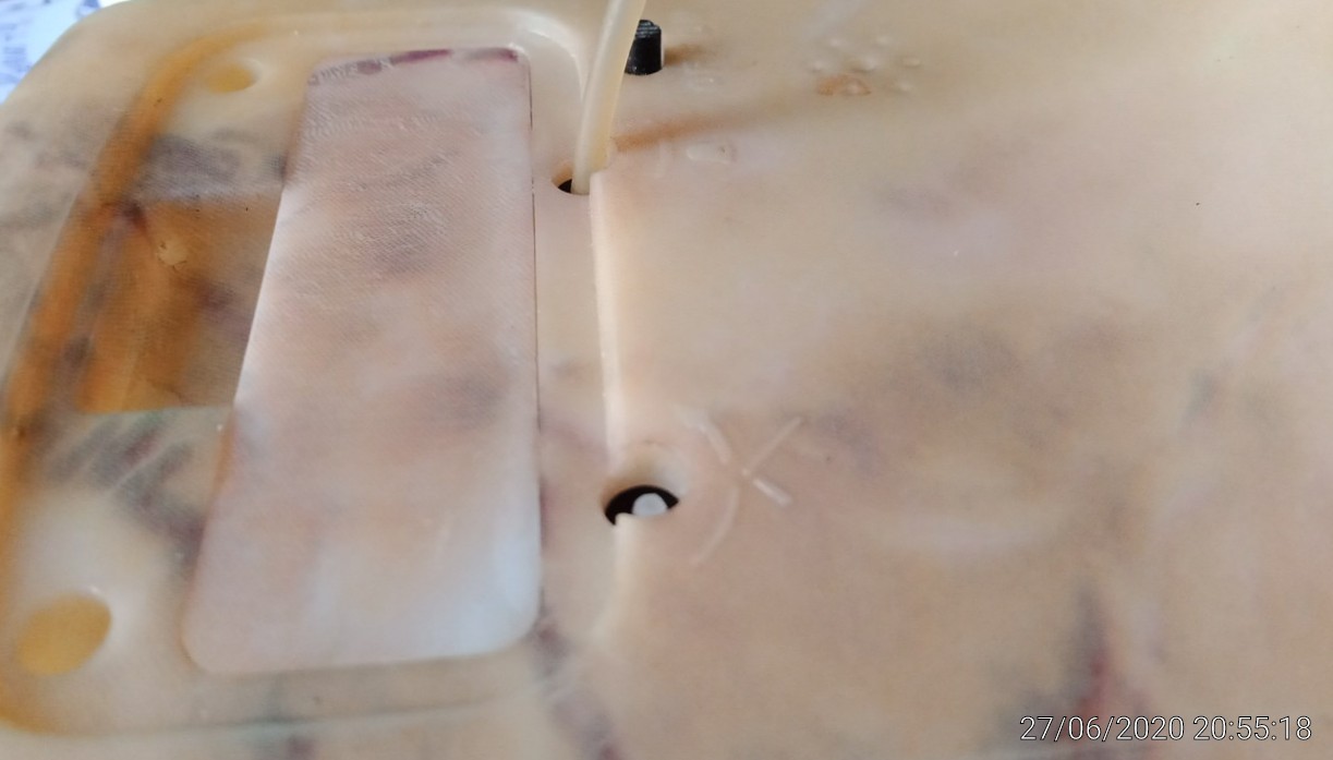

Если честно, не понял, какие места там отмечены. Но явно не близко ко мне. Я , конечно, поищу еще.
А вот про холодную сварку даже не думал. Возможно, вариант в иных условиях. Вот только это очень ювелирная работа в данном случае, имхо. Т.к. отверстия в корпусе под штырки, которые, кстати, утоплены в него и даже заподлицо не выходят, всего около 5мм. Диаметр штырька где-то 1,5. Итого остается пустоты 3,5мм, из которых надо оставить еще зазор на свободное насаживание и прокручивание...Это какой же малой толщины стенки цилиндра головки надо вылепить! И чтобы держалось и не треснуло. С такой вещью, как холсварка в таких стесненных габаритах ничего не получится. В общем, это не для меня. Если только корпус снимать или отверстия в нем сильно расширять. Короче, лучше, видимо, часовщика искать.

Карта показала часовые мастерские города Москвы.Может просто за 150-200 рублей новый Китайский будильник купить в хозяйственном.

Вот чтобы понимать, что нужно искать, как все миниатюрно и где тут место под еще и гайку, см. аттач.
С другой стороны, вспомнил - раньше были карандаши со сменными графическими стержнями, цветными и черными. Может попробую у себя порыться, и его цанговый зажим (а он на пружине и не требовал гаек) пролезет и будет иметь достаточную глубину.
А также сама идею с цангами натолкнула на поиск. Оказывается, для газовых резаков/горелок есть тоже нечто подобное разных диаметров. Только гаек не требует, видимо просто в распор насаживается. Попробую и это. Спасибо за наводку, Dé Boucher.

О ,фото,это хорошо.Кусочек трубки от антенны от старого радио или из магазина электроники и радиодеталей нужного диаметра и клей цианакрилат возможно вам помогут .
