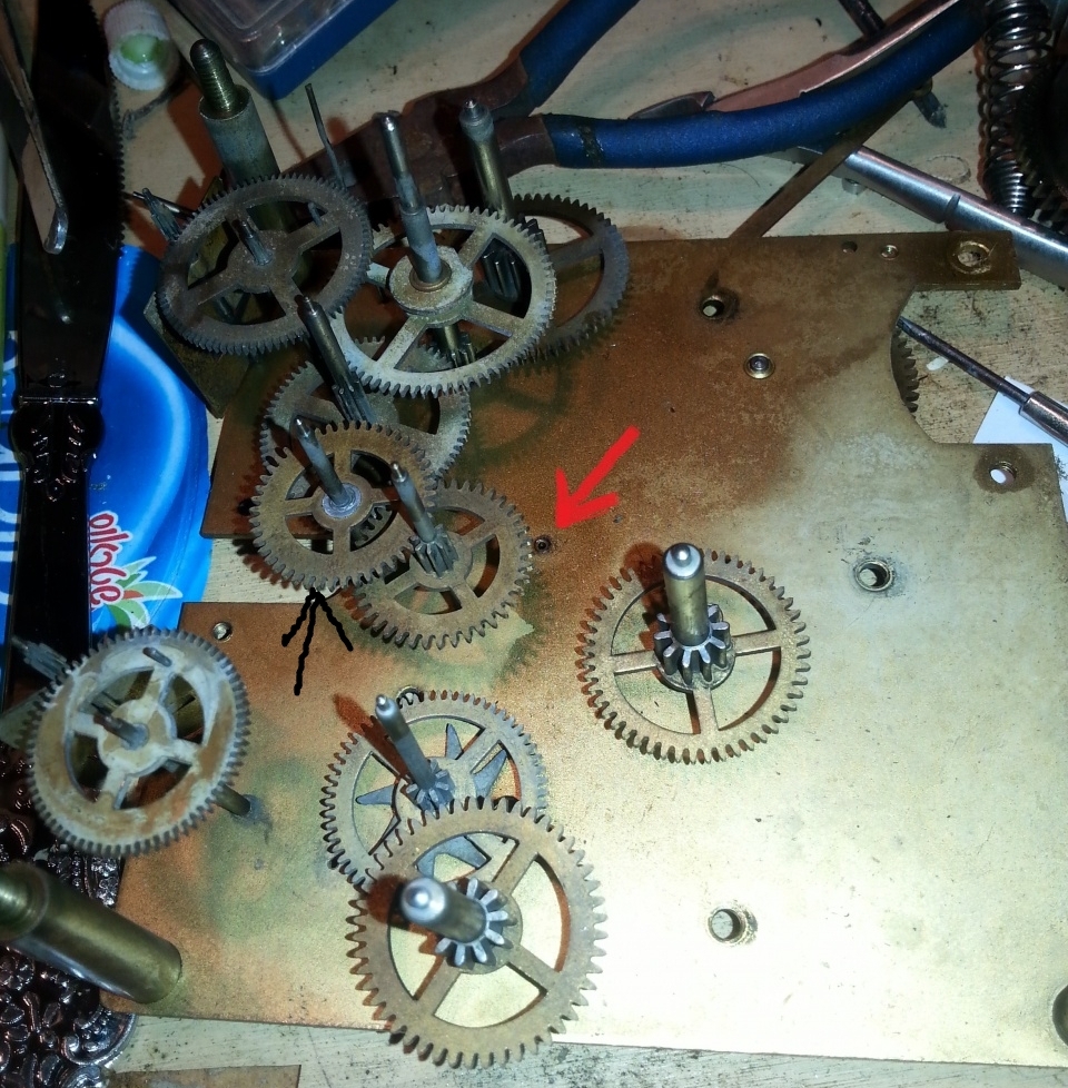

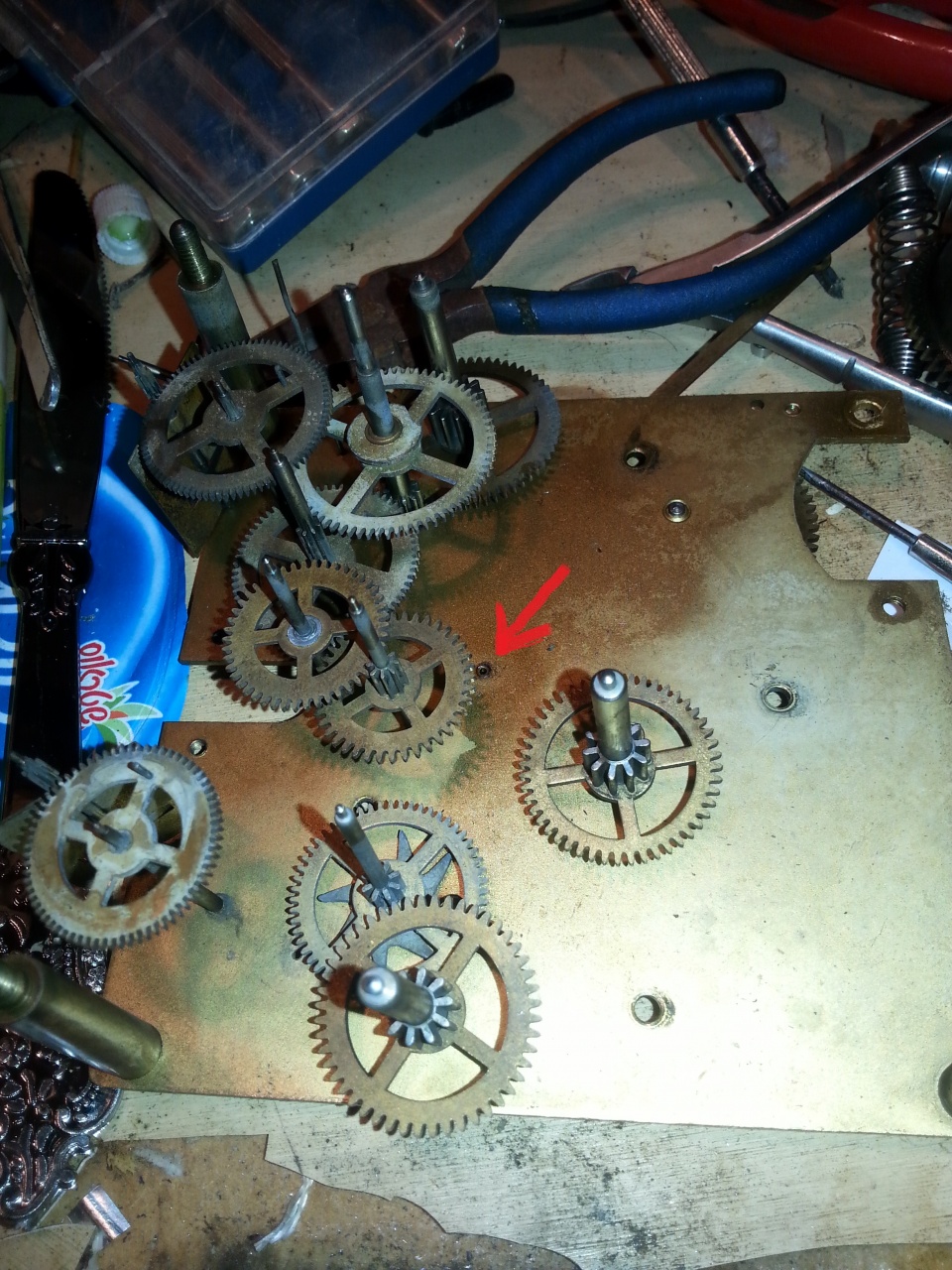

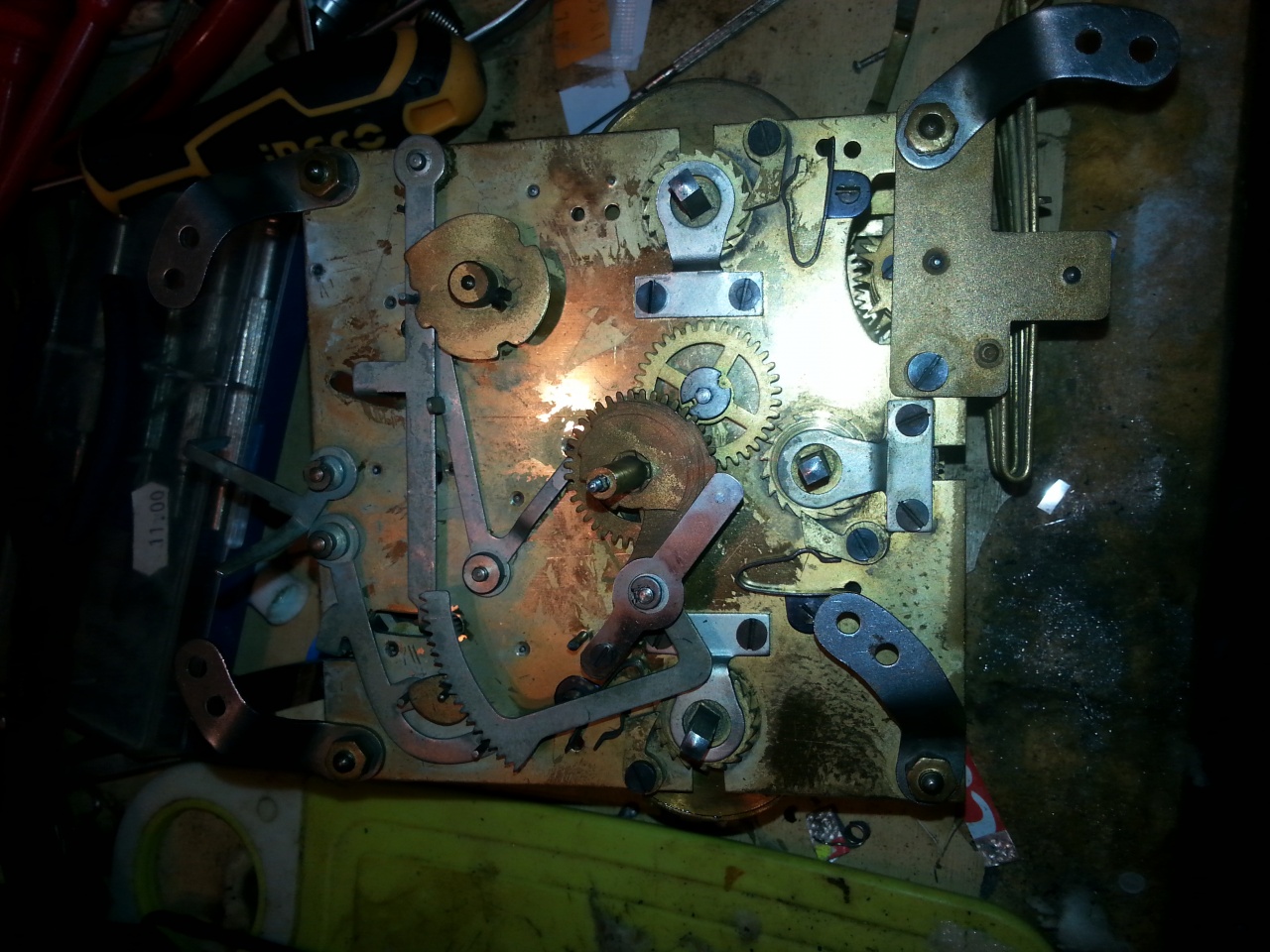

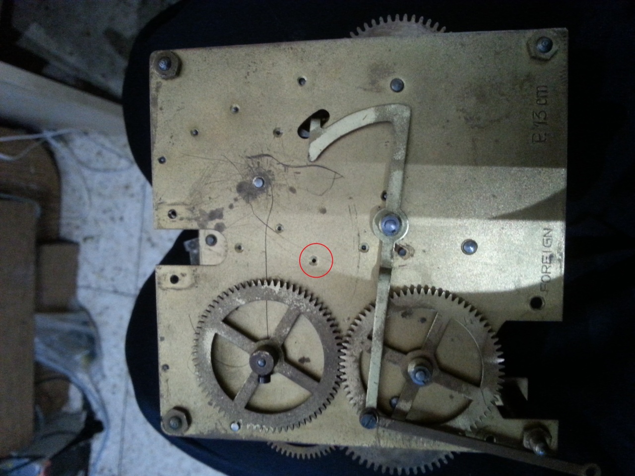

Купил часы. Некомплектные. Нехватает одной шестерёнки. Я не могу понять, какая она была. Если у кого-нибудь есть похожий механизм, посмотрите пожалуйста.
(Отмечено стрелкой). Третье колесо после ходового и первое перед минутным.

Вы уверены что колёса на фото №1 расставлены правильно?
На пустое место "просится" колесо отмеченное чёрной стрелкой.

Да, Вы правы, я напутал. Всё уже собрал. Тикает. Осталось бой настроить.
