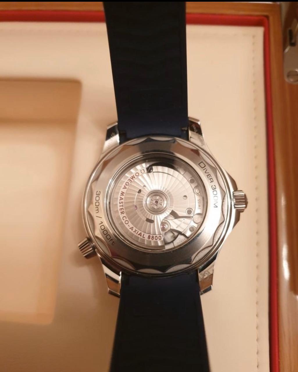

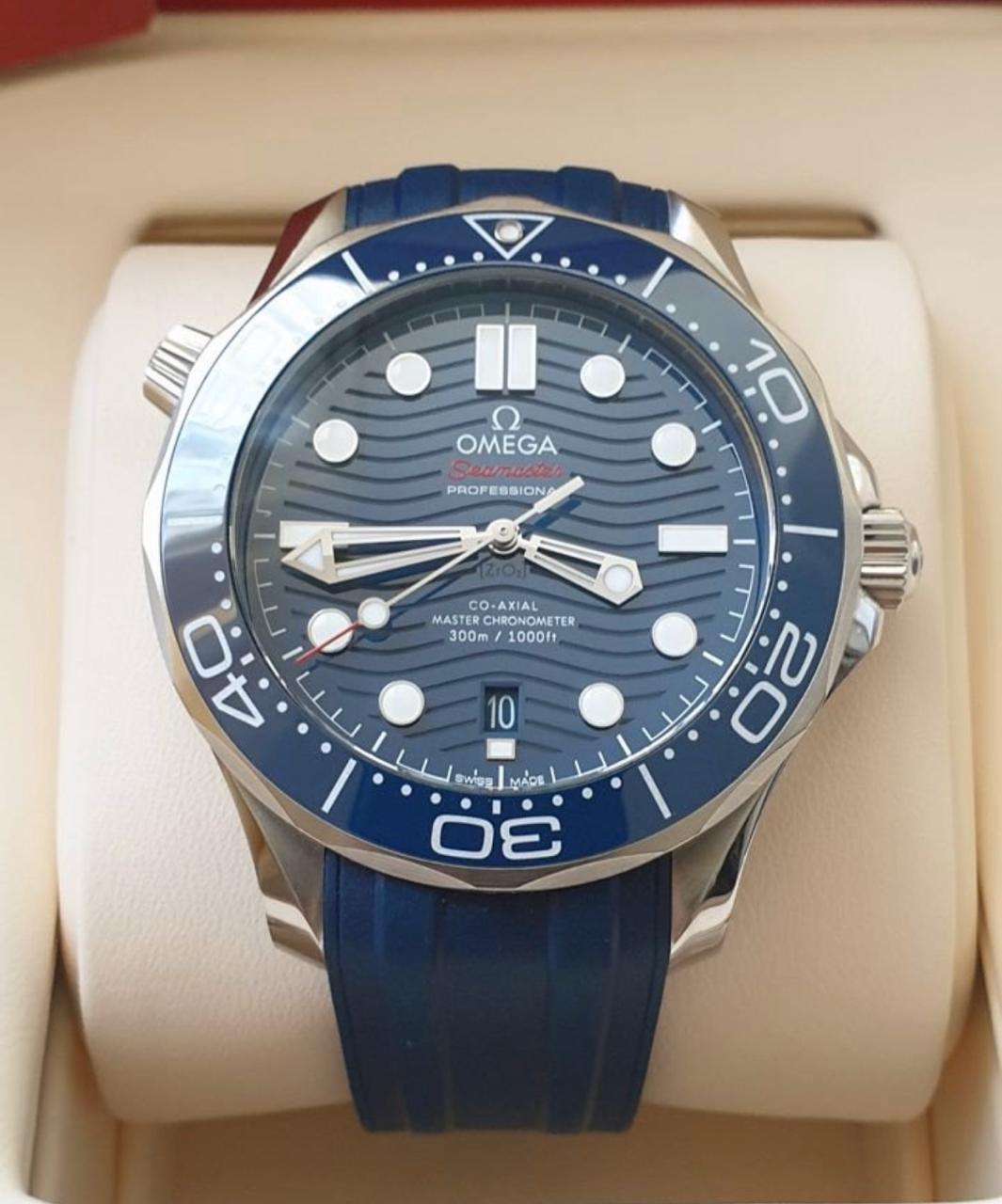

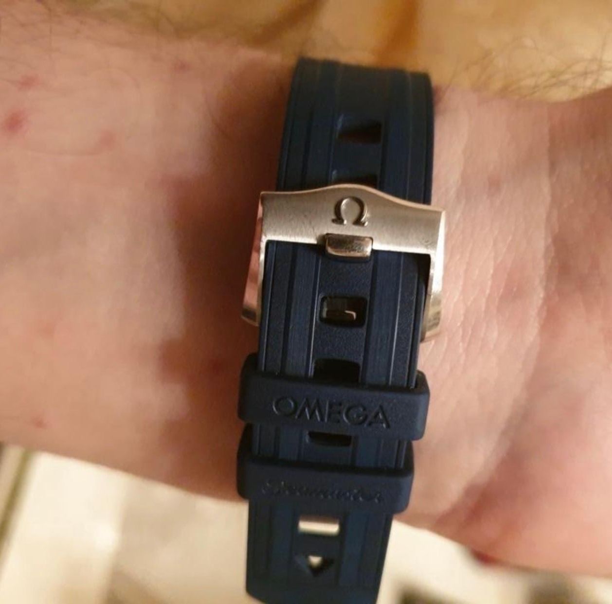

Добрый день, уважаемые.
В общем решил купить себе омега 2019 года.
Но мучают вопросы оригинальности, лично с матером возможности посмотреть нет.
Помогите, оригинал или нет и на что обратить особое внимание.

На фото оригинал. Опереляется по градуснику на моту баланса. Китайцы делают подделки с практически полной схожестью. Но вот регулировка хода у оригинала делается винтами на ободе баланса, а у подделки традиционным градусником. При этом у лучших типа копий хоть мост баланса будет мостом баланса. Но часто это декор накладка, под которой вобще китайский китай типа копия 2824 китаем погоняет.
