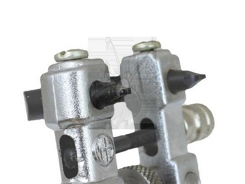

Задача: регулярно заменять батарейки в кварцевых часах самостоятельно. Для чего и был приобретён такой ключ:

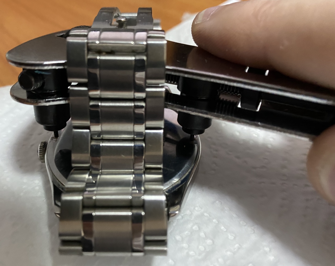

Проблема такова, что расстояние между головками не позволяет попасть в пазы и использовать ключ по прямому назначению. Расстояние между пазами на крышке моих часов около 37 мм. Получается такое:
Уважаемые друзья, может, кто сталкивался? Какой выход из ситуации? Или ключ негодится? Или я чего-то не понимаю?

Ключ 3-х точечный. 3 биты надо расположить равномерно по окружности крышки в углубления. А Вы используете как 2 -х точечный, поэтому и не хватает. И обязательно разЪедените браслет, иначе мешает и может случайно повредить механизм, когда откроете.
Может и ключ маловат. Выпускаются ключи под крышки больших размеров. Обычный ключ 18 - 32мм. Увеличенный 18 - 62мм.
И ключ у Вас неправильно собран. Правая бита уже дошла до конца а левая ещё нет. Нужно разобрать и правильно собрать. Но судя по фото Ваш ключ крышку открыть должен, если его правильно применить.

То, что неверно собран, я сообразил сразу, уже пересобрал.
А вот использовал его неправильно. Теперь совпали три точки, благодаря вам.
Спасибо.
Однако проблема осталась - несколько раз срывает. Очень сильно закручено - пока не поддаётся.

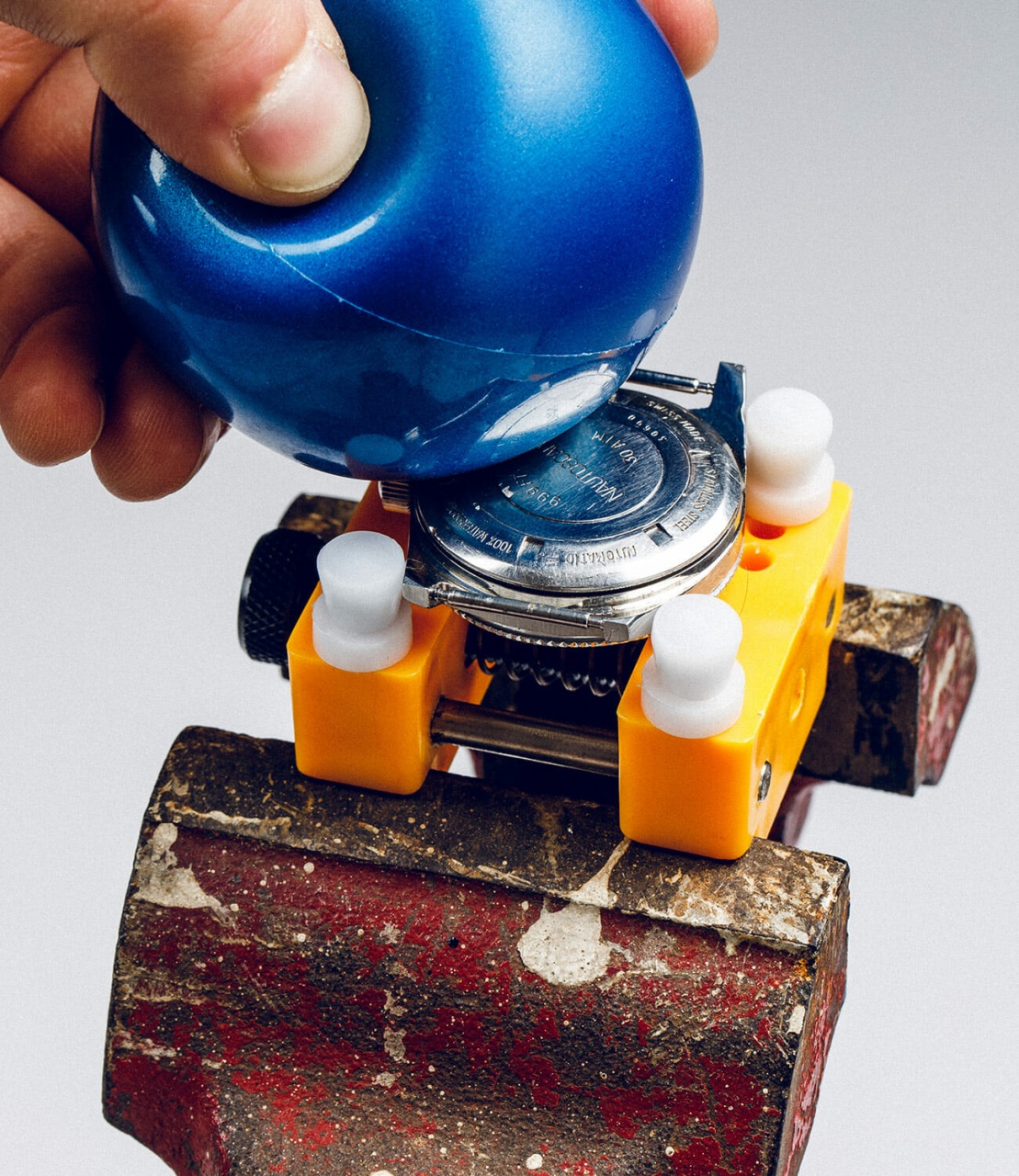

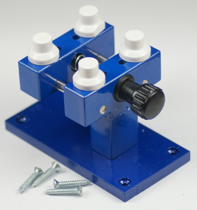

руль конечно идеально было бы
если денег мало, то нужно иметь хотя бы такой набор:
тиски-держатель для корпусов, которые крепятся к столу:

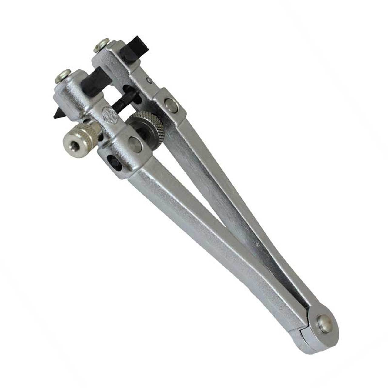

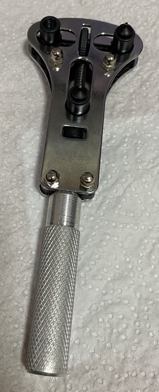

из недорогих ключей лучше купить такой двухточечный, чем ваш трехточечный
в нем биты жестко крепятся и не имеют люфта

и еще мячик для откручивания крышек
в мячике главное - цепкость резины, с этим как повезет, может попасться "удачный" экземпляр, может не очень
если попадется удачный, то пользоваться ключом будете намного реже, в основном все будет откручиваться мячиком

Несколько раз нагрел феном и сорвал. Не думал, что такая сила понадобится.
Всем спасибо за участие.
