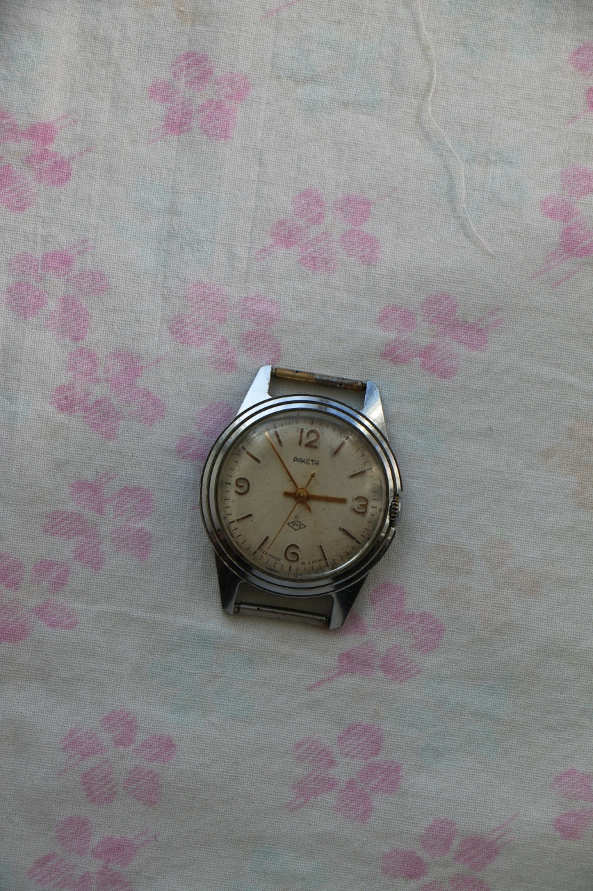

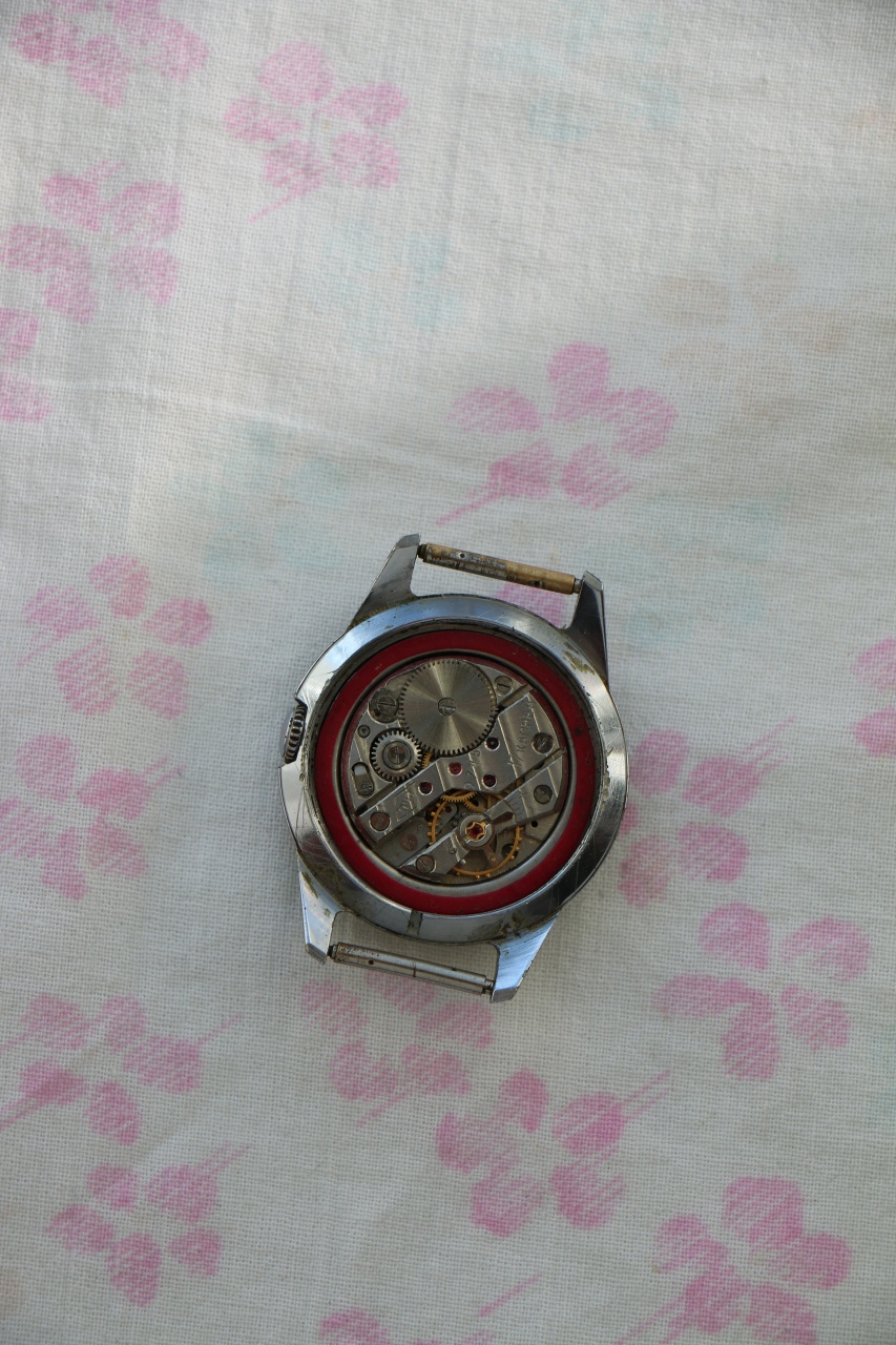

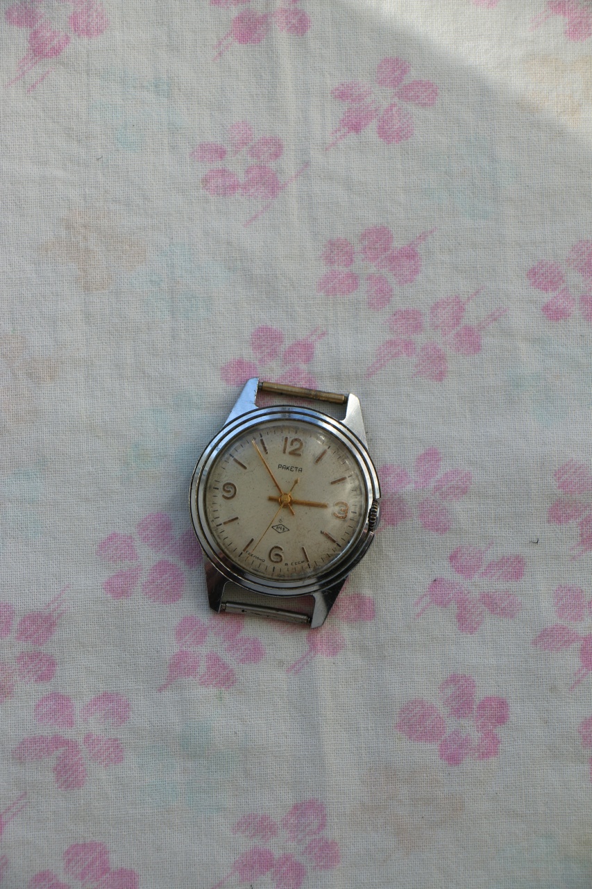

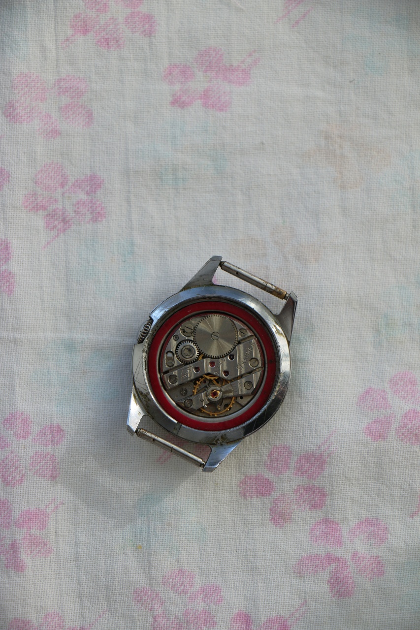

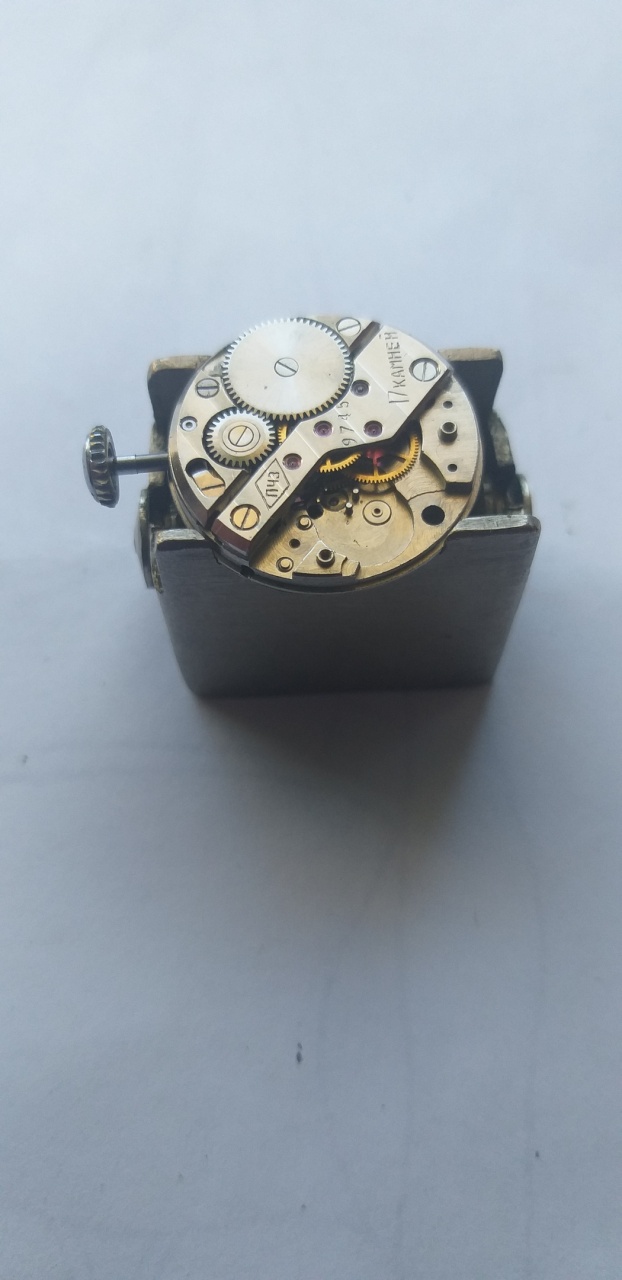

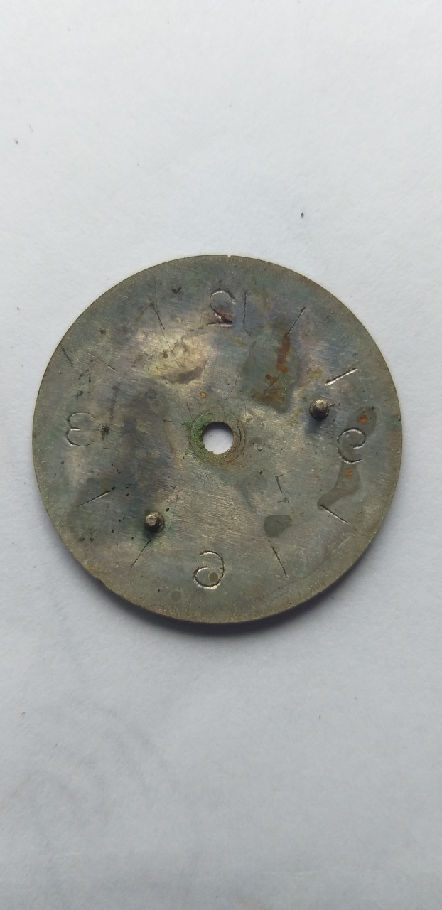

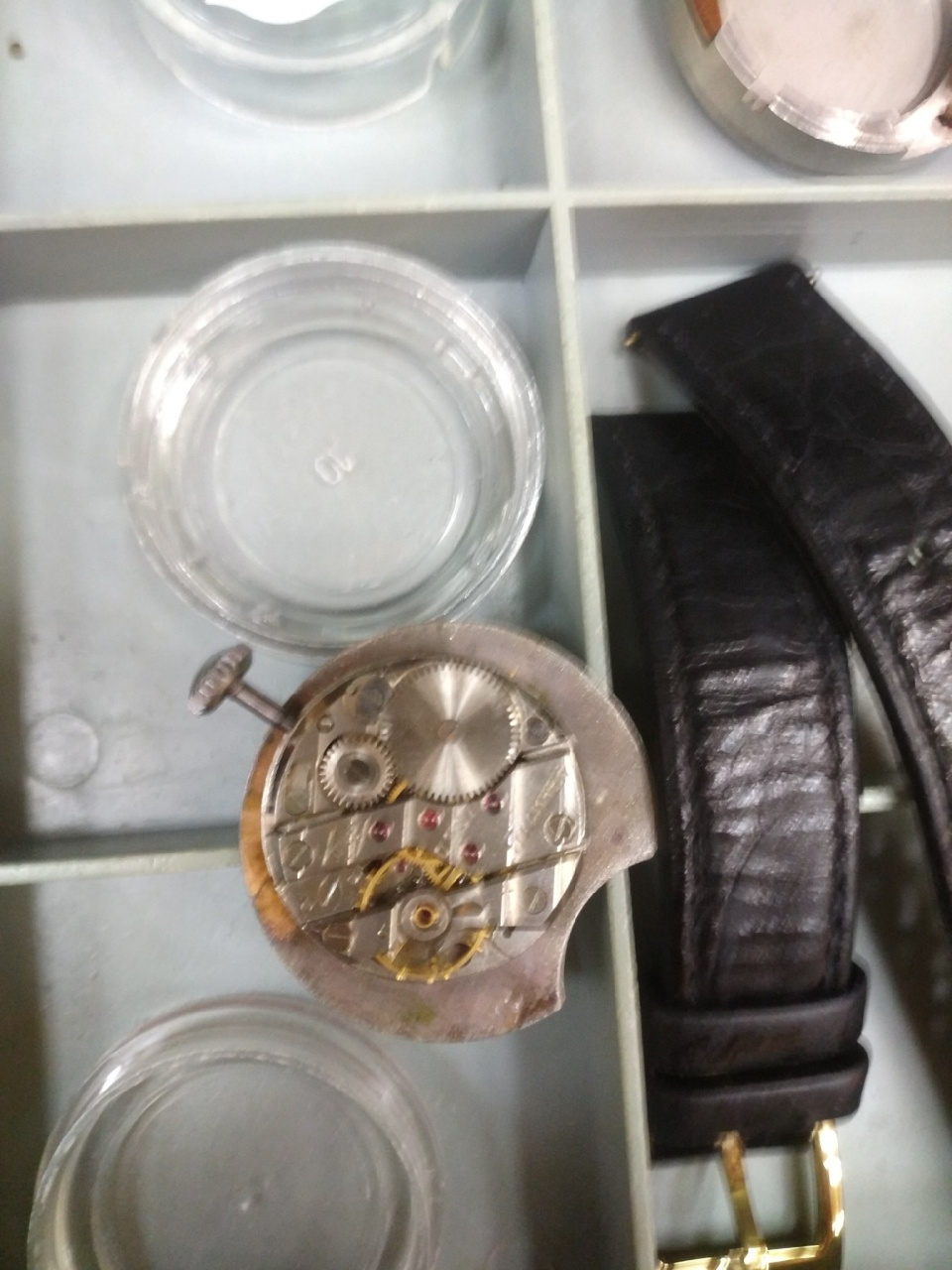

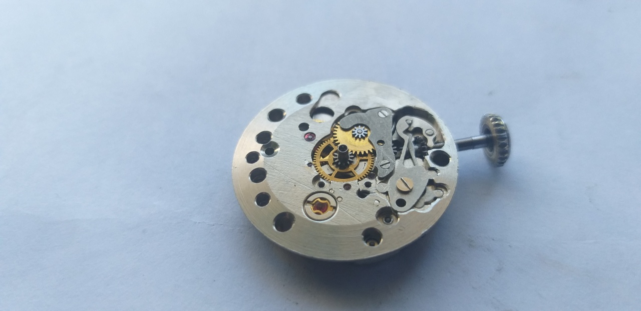

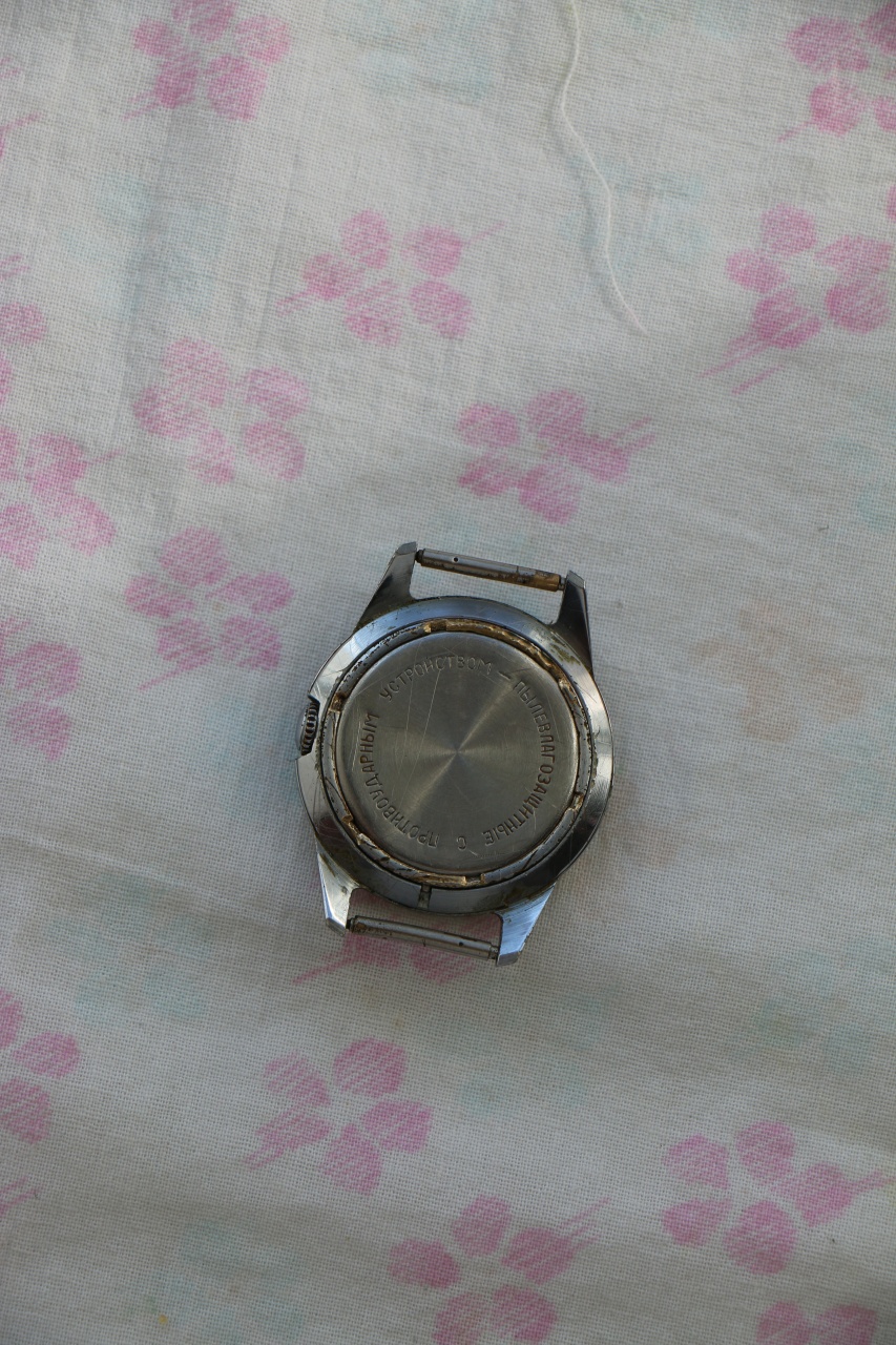

Музейный раритет - экспериментальная Ракета с перекидным мостом

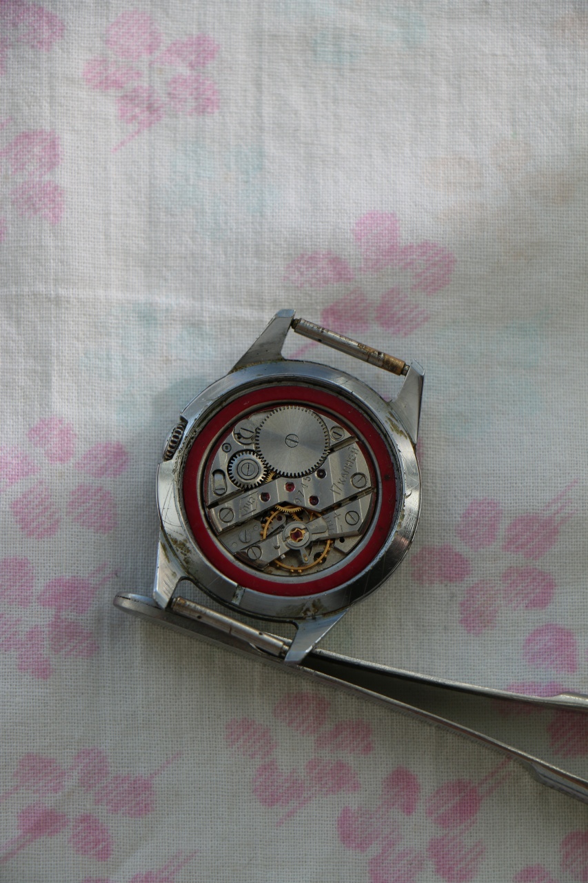

Сегодня совершенно случайно ко мне в коллекцию попал уникальный экземпляр Петродворцового Часового Завода. Я неоднократно упоминал о экспериментальной разработке калибра конца 1950-х - самого начала 1960-х с перекидным мостом http://forum.watch.ru/showpost.php?p...81&postcount=1. До сегодняшнего дня в моей коллекции было представлено два таких калибра. Примерно год назад моим товарищем был найден первый экземпляр часов на этом калибре http://forum.watch.ru/showpost.php?p...66&postcount=1 и это считался единственный известный экземпляр. Вчера, совершенно случайно был найден второй экземпляр таких часов, который останется в моей коллекции.
Выложу фото "до", завтра утром проведу репассаж, сделаю детальные фото калибра и выложу в этой теме.

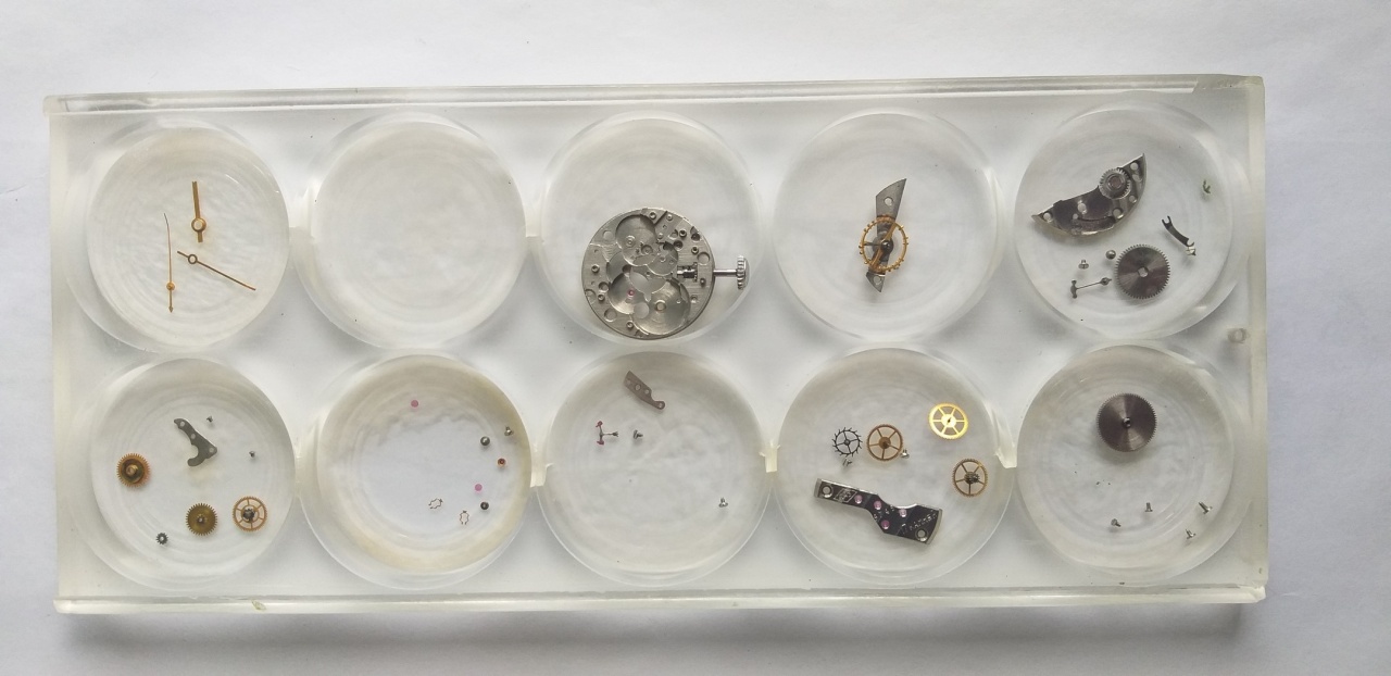

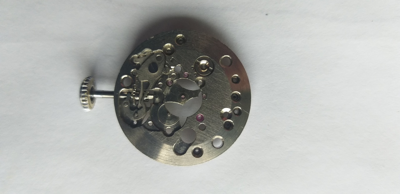

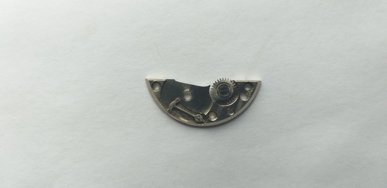

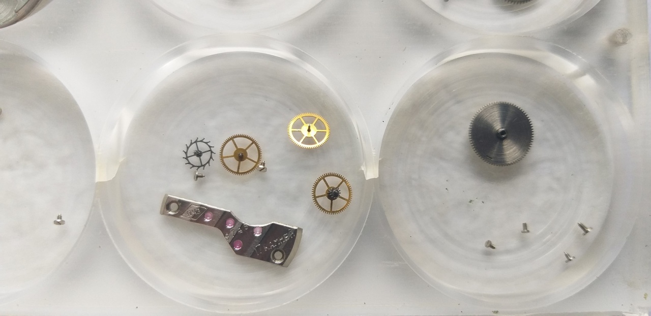

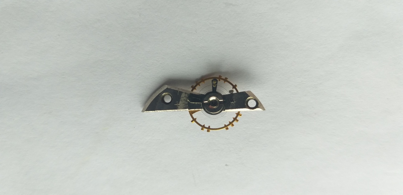

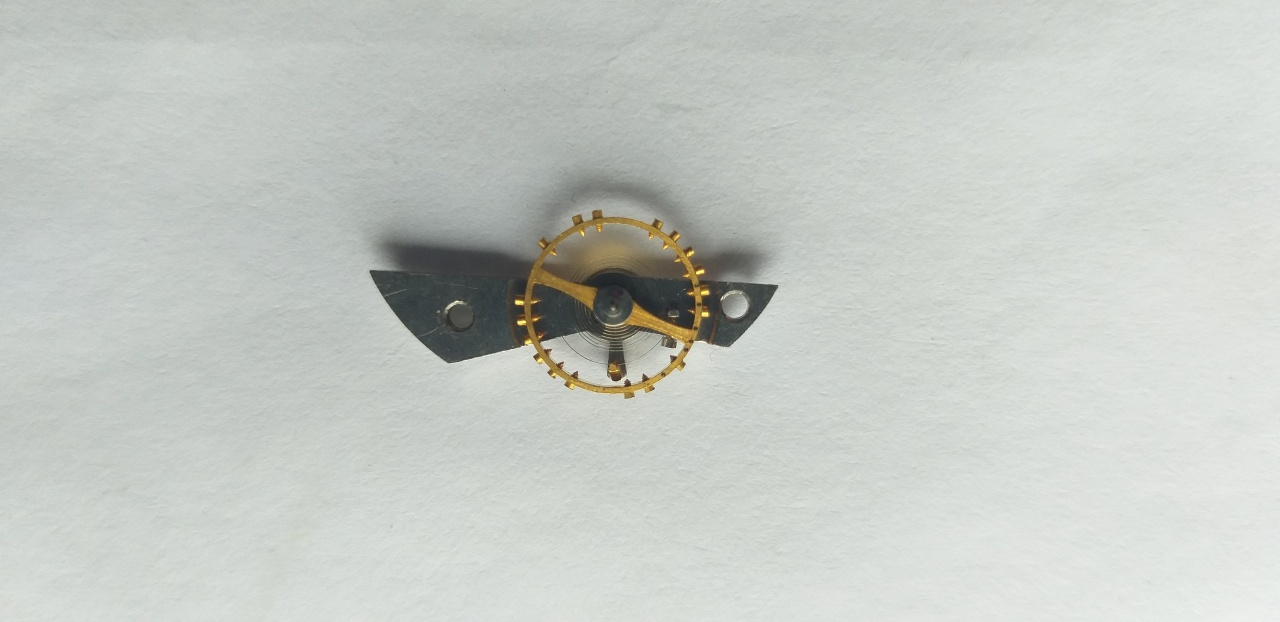

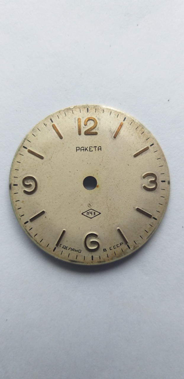

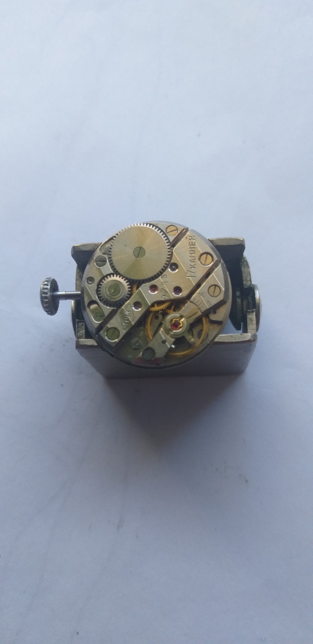

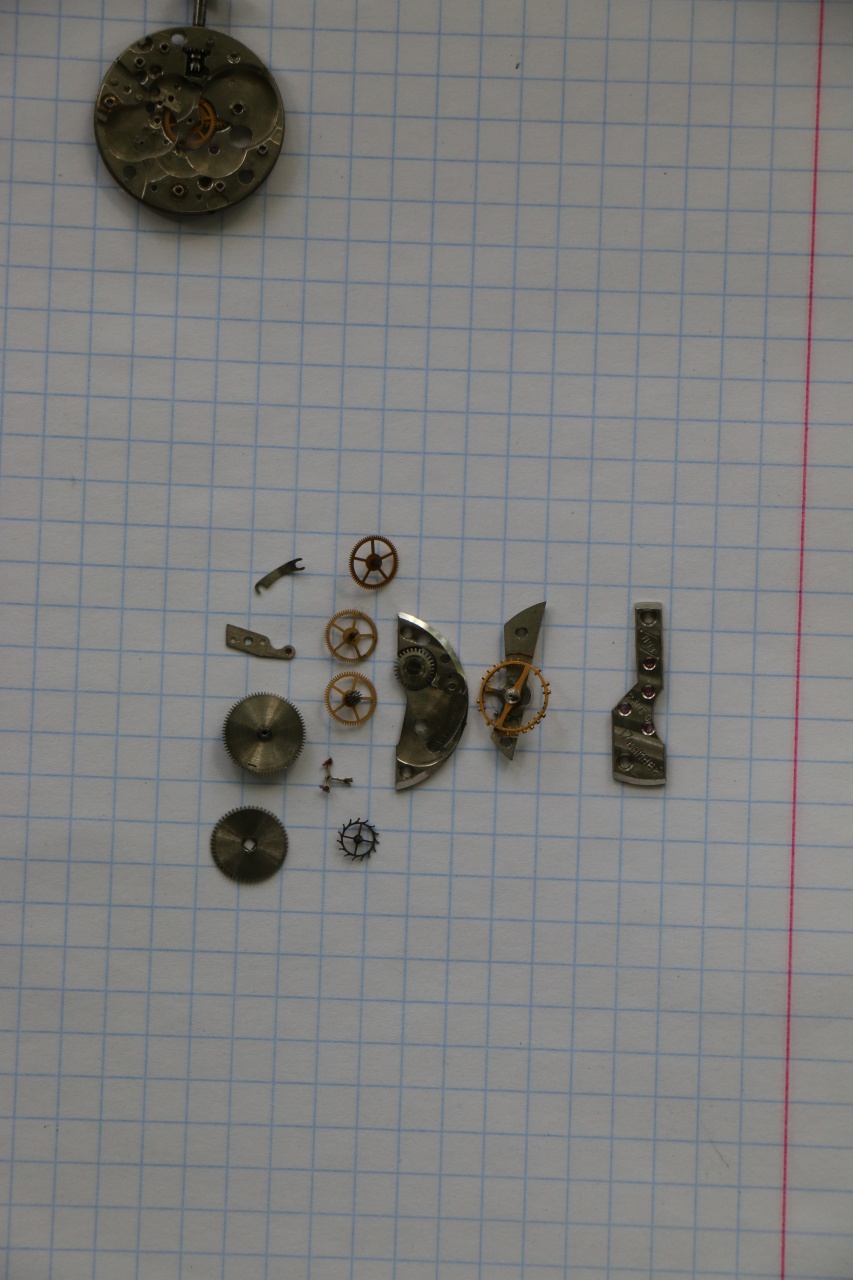

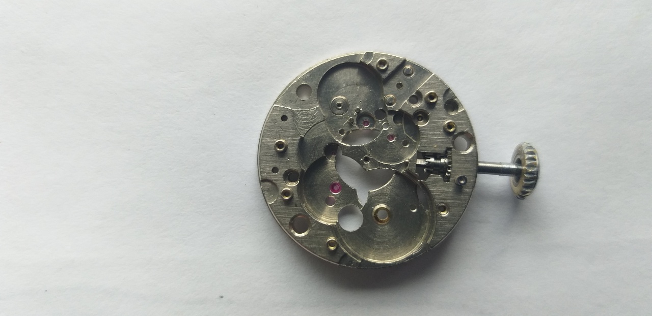

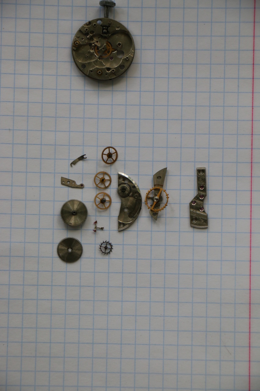

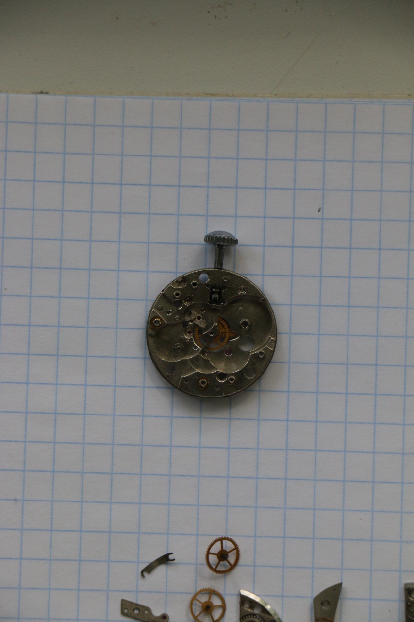

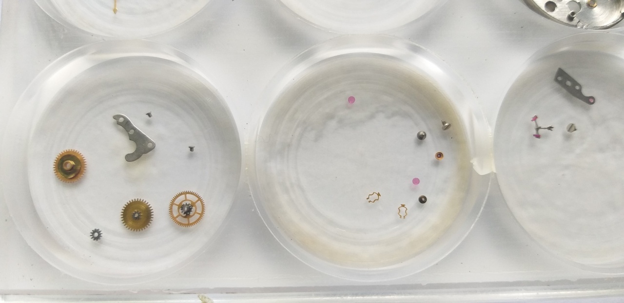

Как и обещал, подробные фото в разобранном виде после репассажа.
Часы уникальны во всех смыслах. Свой циферблат, свои стрелки. Свой хромированный корпус из нейзильбера. Задняя крышка и латунное кольцо также свои, меньшего диаметра чем стандартные. Свой заводной вал. Экспериментальный механизм 22-го калибра.
Разработка экспериментального механизма 22-го калибра на 17 камнях с перекидным мостом велась в конце 1950-х годов. Были механизмы "Рекорд", "Россия" и экспериментальный механизм с перекидным мостом. Этот механизм - разработка конструкторского бюро Петродворцового Часового Завода. В серию пошли только "Рекорд" и "Россия". Была изготовлена опытная партия этих механизмов и все механизмы были уничтожены в «Изоляторе брака» по решению комиссии завода. Т.е. этот механизм так и остался в экспериментах и в серию не пошел. Со слов Людмилы Войник (ведущего конструктора ПЧЗ) не смогли найти технологию выставления зазоров на балансе.
Из особенностей: собачка сделана в виде пружины со штифтом, который входит в зацепление с зубьями барабанного колеса. Свой баланс и свой барабан, не взаимозаменяемы. Своя анкерная вилка.

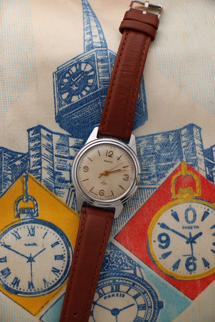

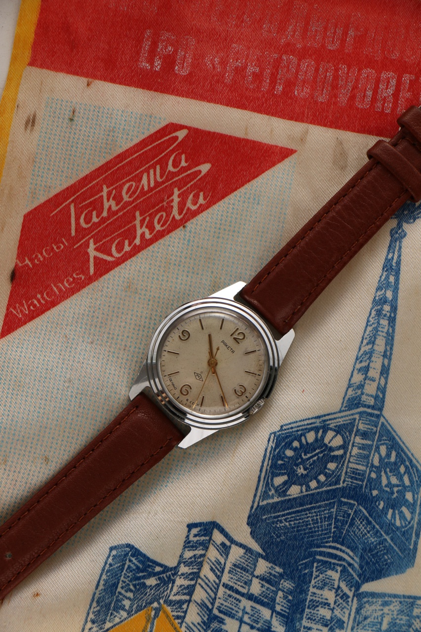

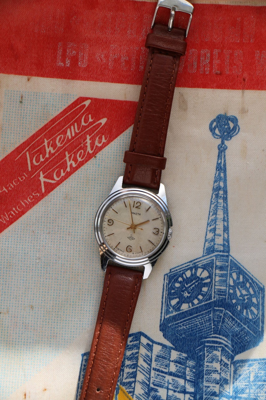

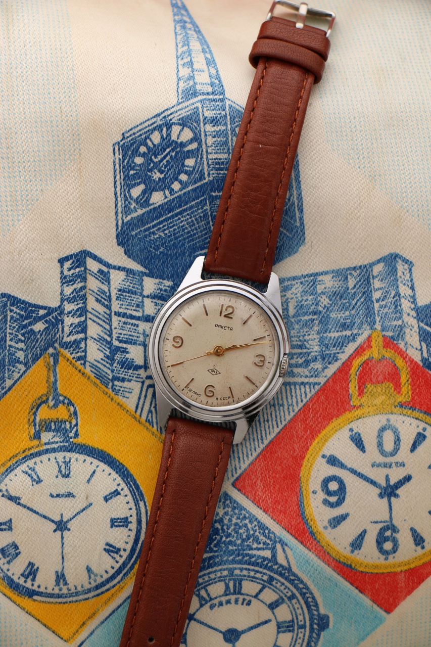

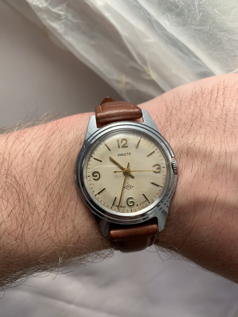

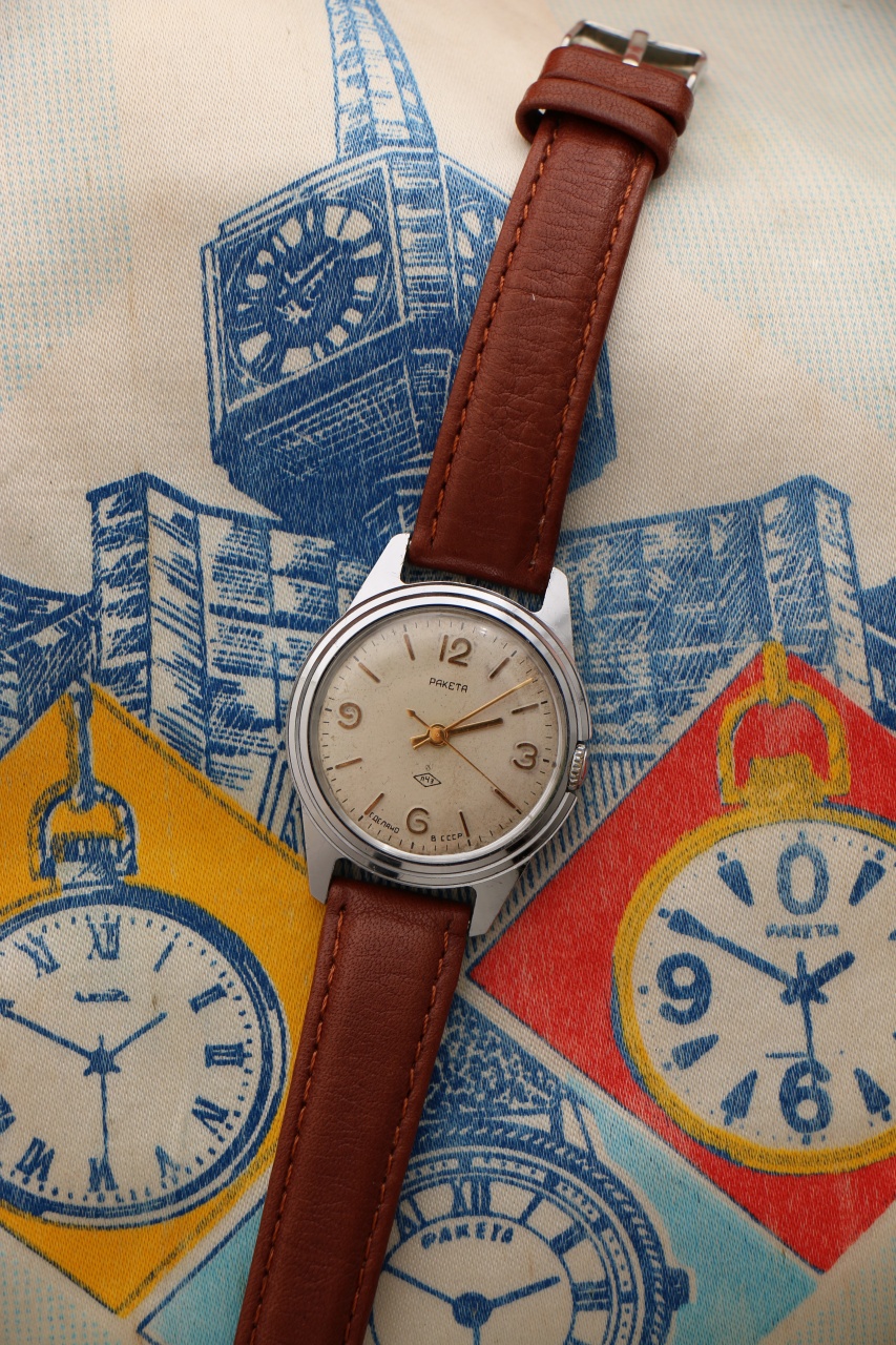

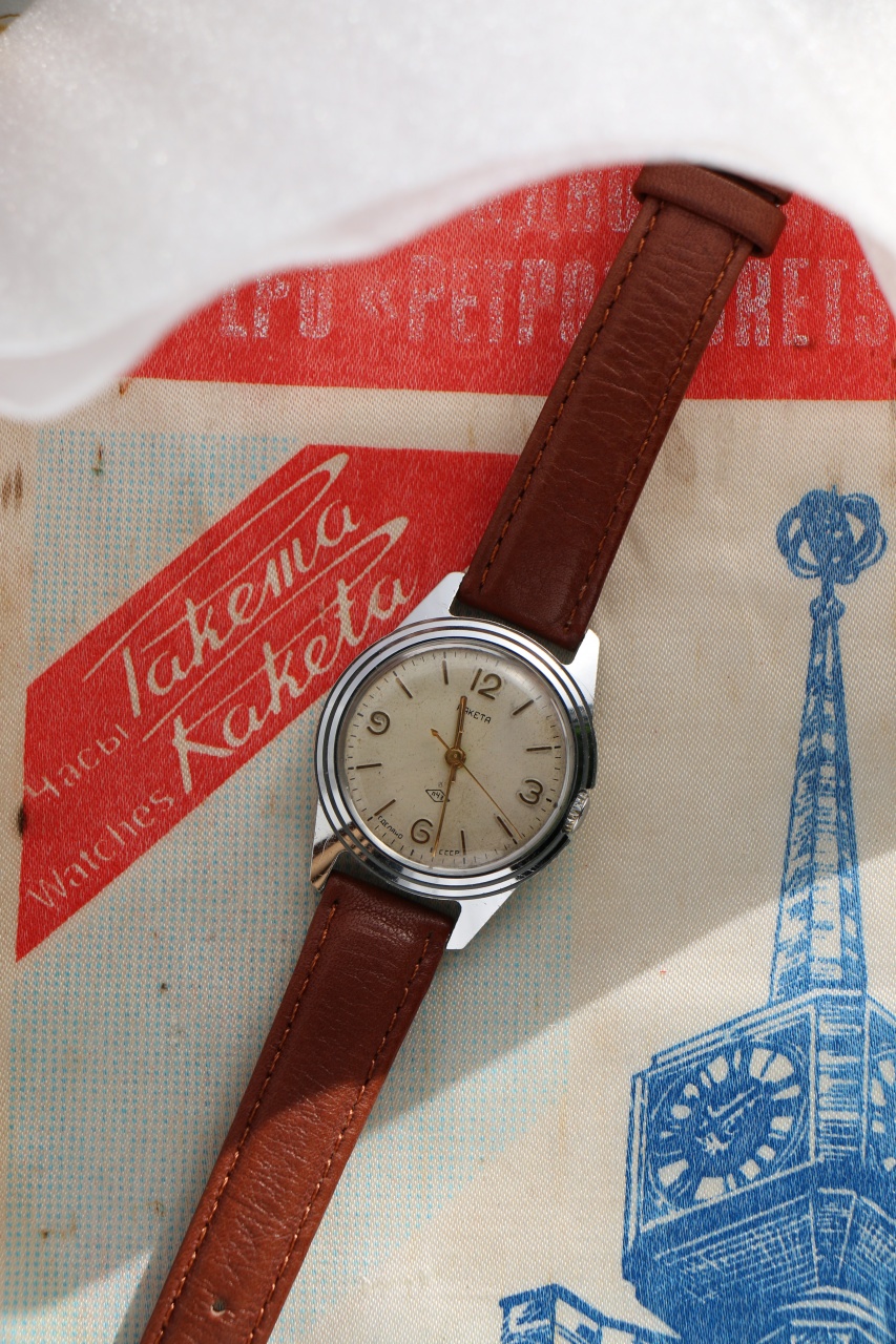

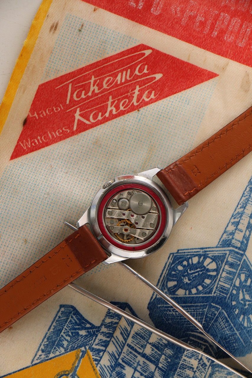

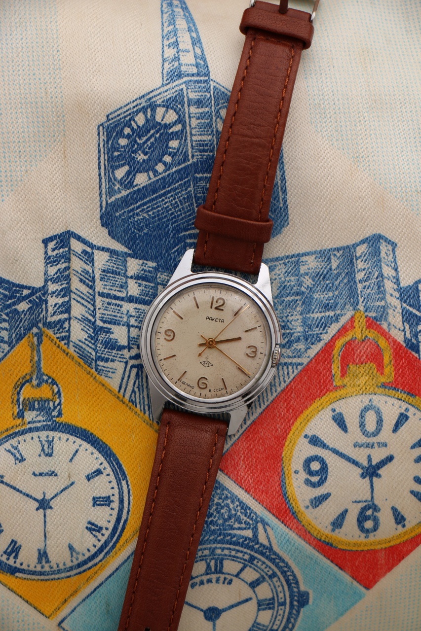

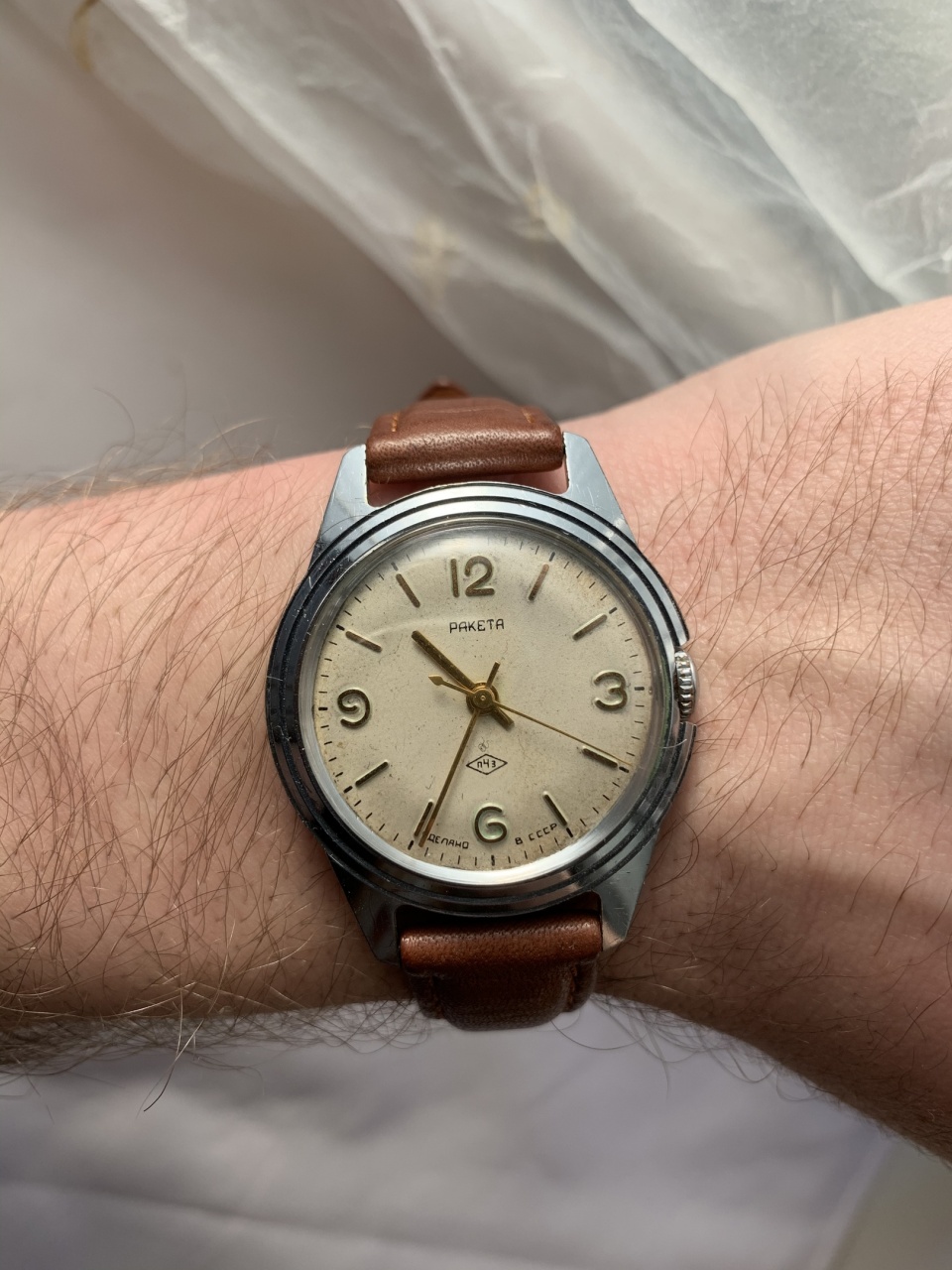

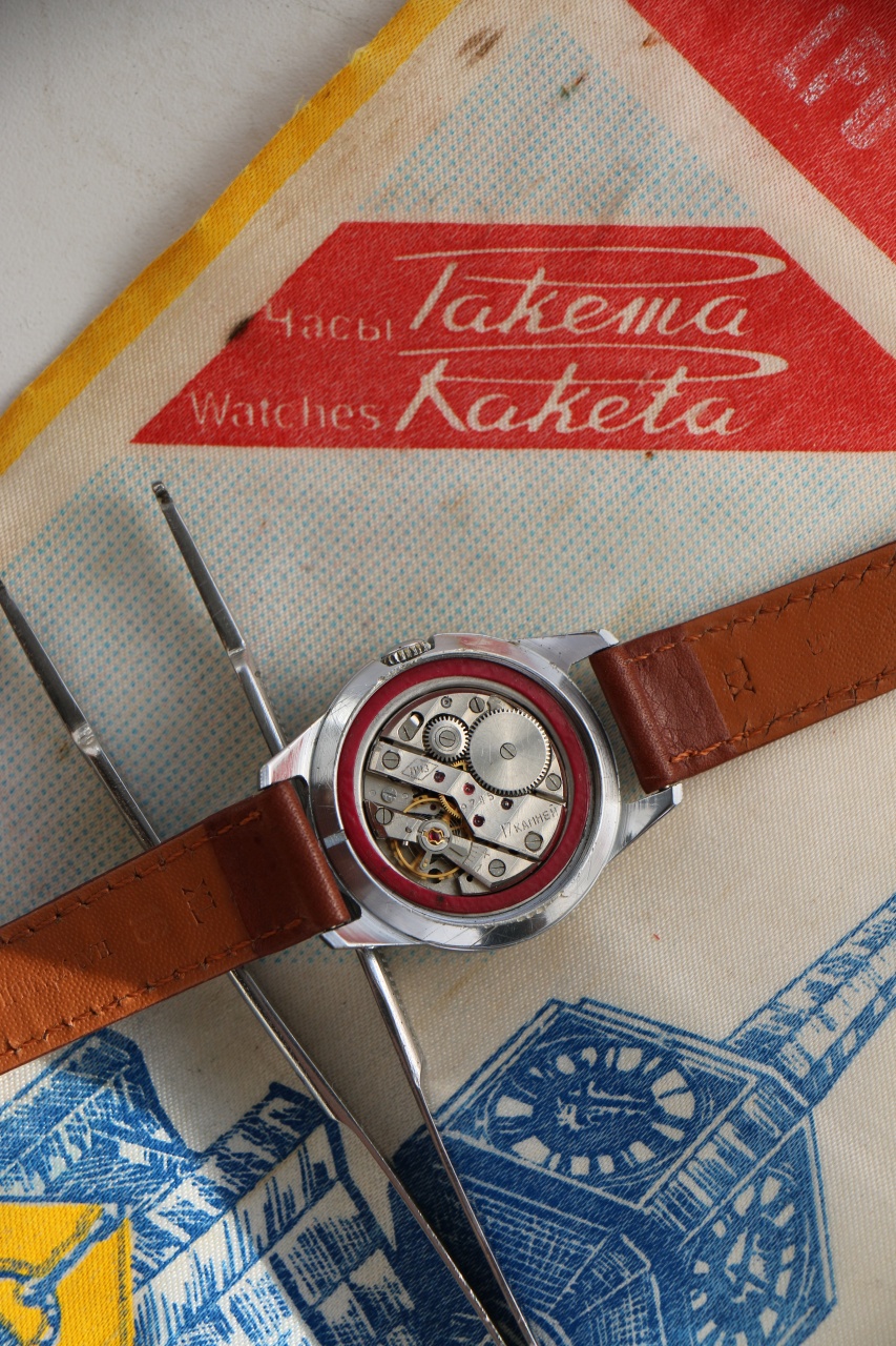

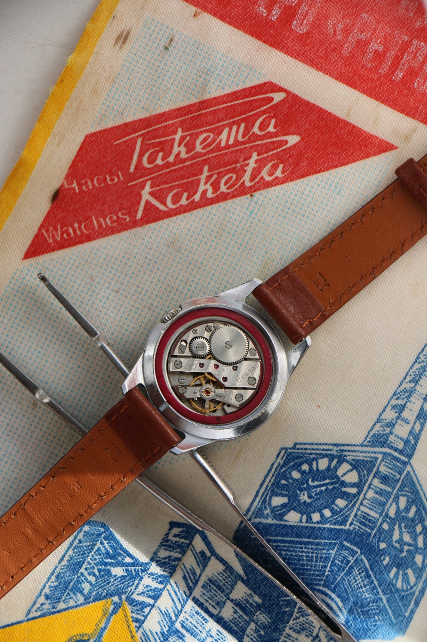

Выкладываю фото "после" https://vk.com/album49441208_255799672
Уникальные экспериментальные часы «Ракета» с перекидным мостом Петродворцового Часового Завода самого начала 1960-х годов. Свой циферблат (знаки и цифры позолоченные), свои стрелки. На циферблате над цифрой "6" клеймо «ПЧЗ» в ромбике. Свой хромированный корпус из нейзильбера. Задняя крышка и латунное кольцо также свои, меньшего диаметра чем стандартные. Свой заводной вал. Экспериментальный механизм 22-го калибра декорированный женевскими волнами.
Разработка экспериментального механизма 22-го калибра на 17-ти рубиновых камнях с перекидным мостом велась в конце 1950-х годов. Были механизмы "Рекорд", "Россия" и экспериментальный механизм с перекидным мостом. Этот механизм - разработка конструкторского бюро Петродворцового Часового Завода. В серию пошли только "Рекорд" и "Россия". Была изготовлена опытная партия этих механизмов и все механизмы были уничтожены в «Изоляторе брака» по решению комиссии завода. Т.е. этот механизм так и остался в экспериментах и в серию не пошел. Со слов Людмилы Войник (ведущего конструктора ПЧЗ) не смогли найти технологию выставления зазоров на балансе.
Из особенностей: собачка сделана в виде пружины со штифтом, который входит в зацепление с зубьями барабанного колеса. Свой баланс и свой барабан, не взаимозаменяемы. Своя анкерная вилка. На данный момент это второй известный экземпляр.

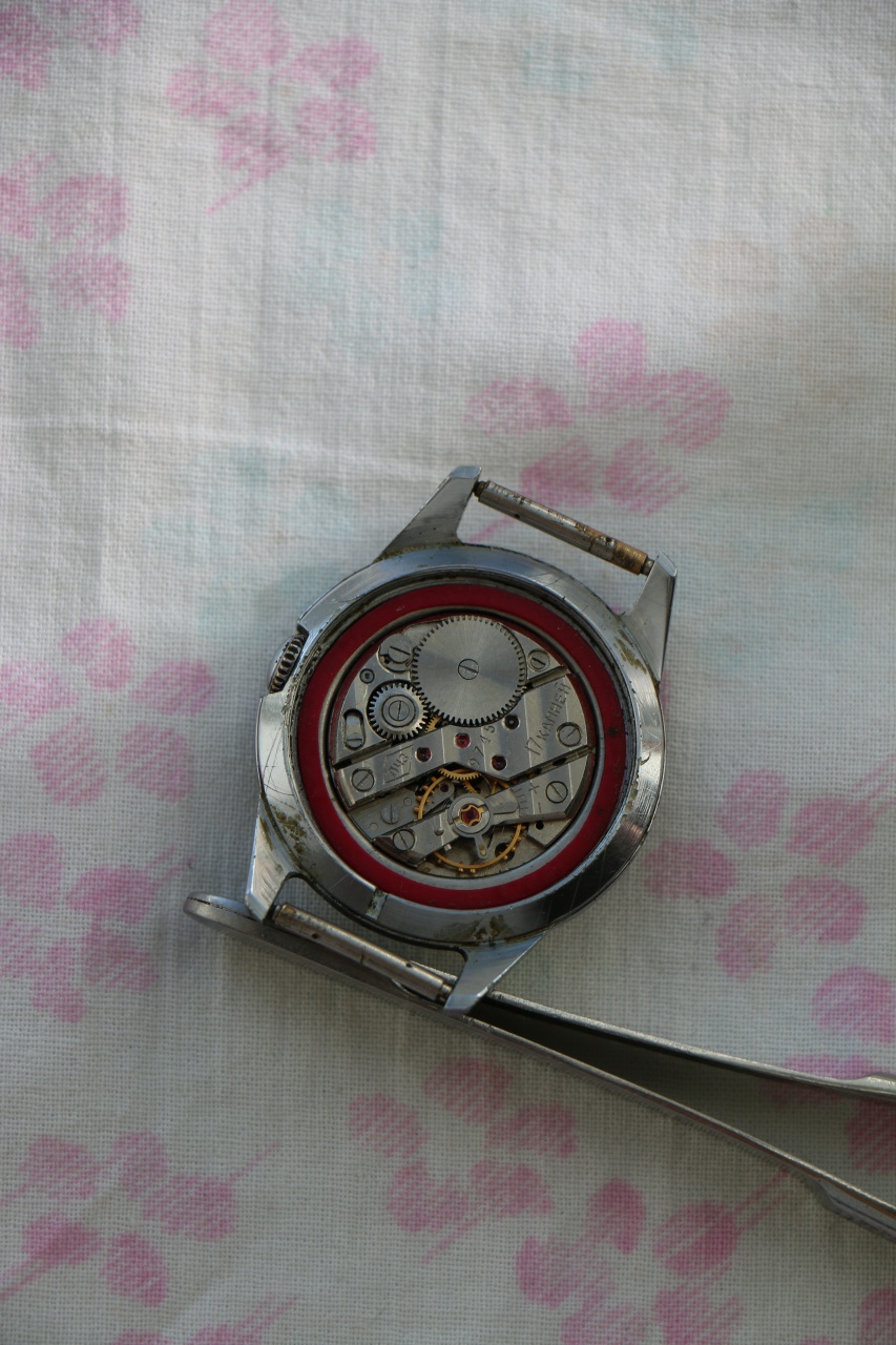

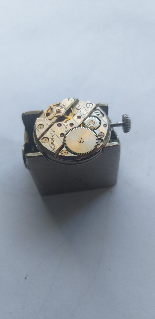

Добавлю в тему фото калибра с перекидным мостом часов ПЧЗ со счетчиком Гейгера http://forum.watch.ru/showthread.php?t=493278. В современных часах крепление моста баланса двумя винтами использует Rolex.

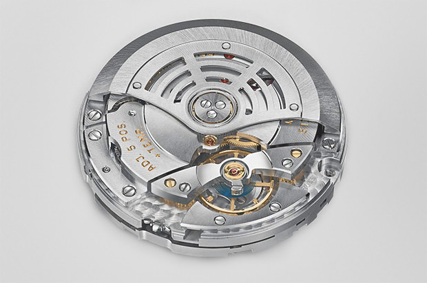

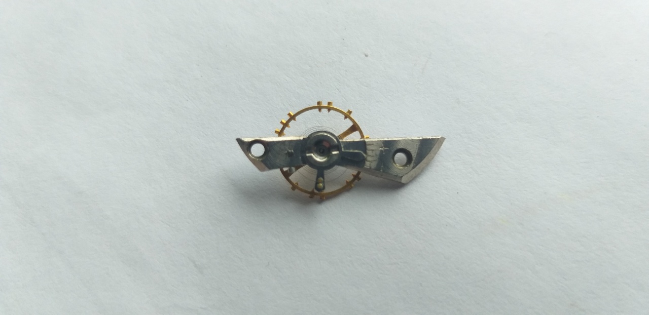

В аналогичных по конструкции моста баланса Seiko под оба конца моста баланса просто подложены тонкие регулировочные шайбы из бронзовой фольги. Зазор в оси баланса регулируется по инструкции установкой шайб соответствующей толщины. Заменяют хитрые отечественные прокладки под мост баланса. Дешево и сердито.

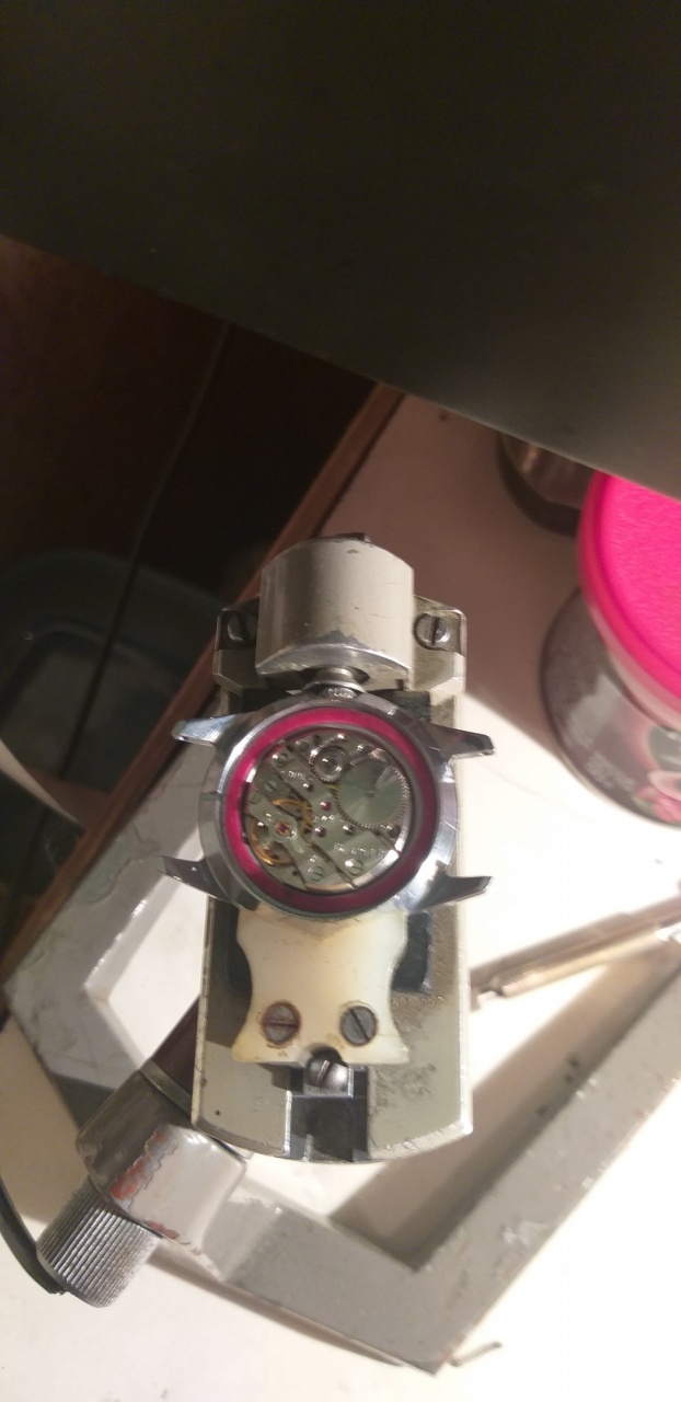

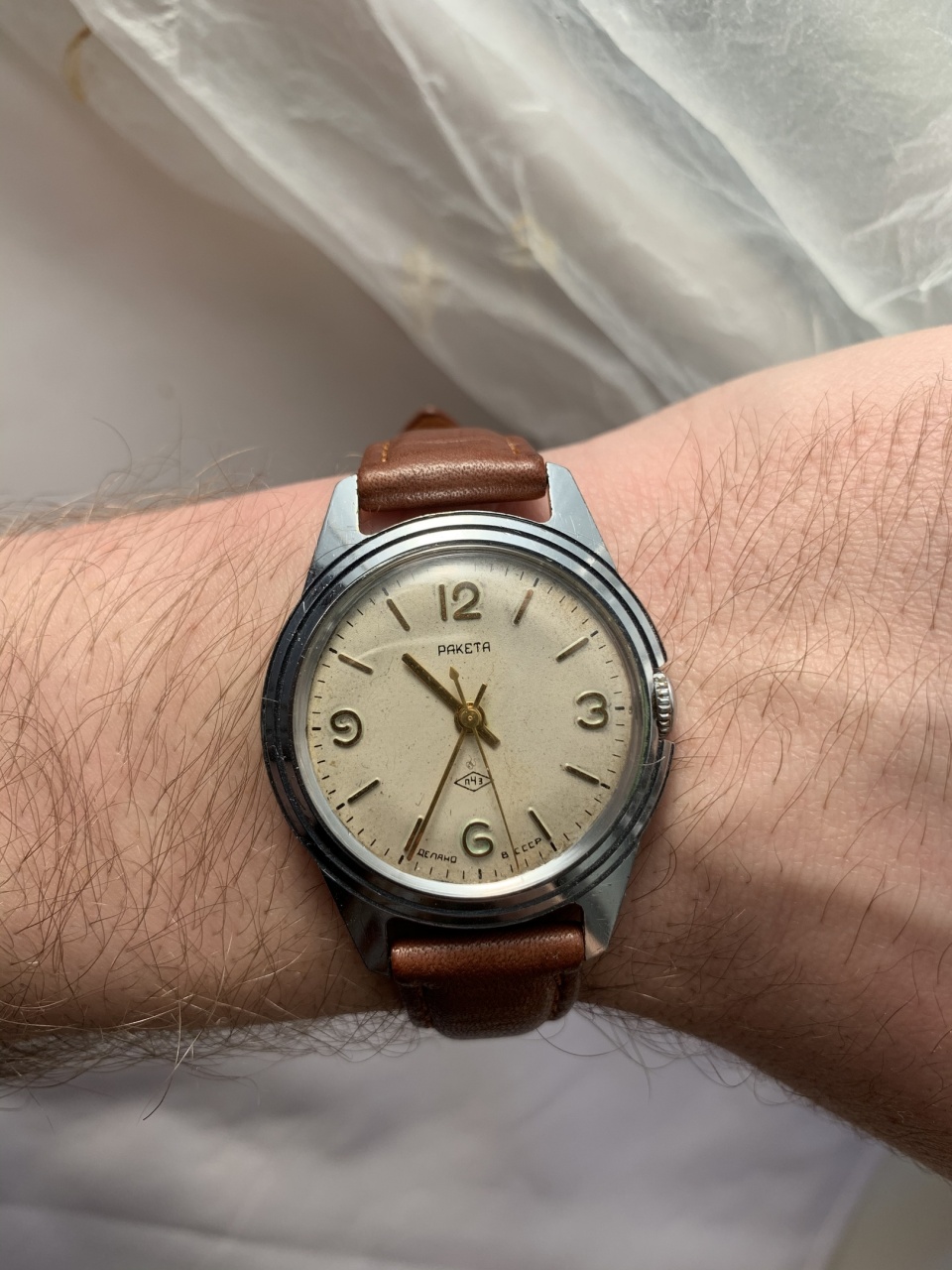

Разработка экспериментального механизма 22-го калибра на 17-ти рубиновых камнях с перекидным мостом велась в конце 1950-х годов. Были механизмы "Рекорд", "Россия" и экспериментальный механизм с перекидным мостом. Этот механизм - разработка конструкторского бюро Петродворцового Часового Завода. В серию пошли только "Рекорд" и "Россия". Была изготовлена опытная партия этих механизмов и все механизмы были уничтожены в «Изоляторе брака» по решению комиссии завода. Т.е. этот механизм так и остался в экспериментах и в серию не пошел. Со слов Людмилы Яковлевны Войник (старейшего работника и ведущего конструктора ПЧЗ) для этого калибра не могли найти технологию выставления зазоров на балансе. Если запускать калибр в серийное производство на бригады 8-го цеха Петродворцового Часового Завода, то будут проблемы с выставлением зазоров баланса, этого и испугались и всю партию уничтожили, отказавшись от этого проекта.

Добавлю несколько фото.
