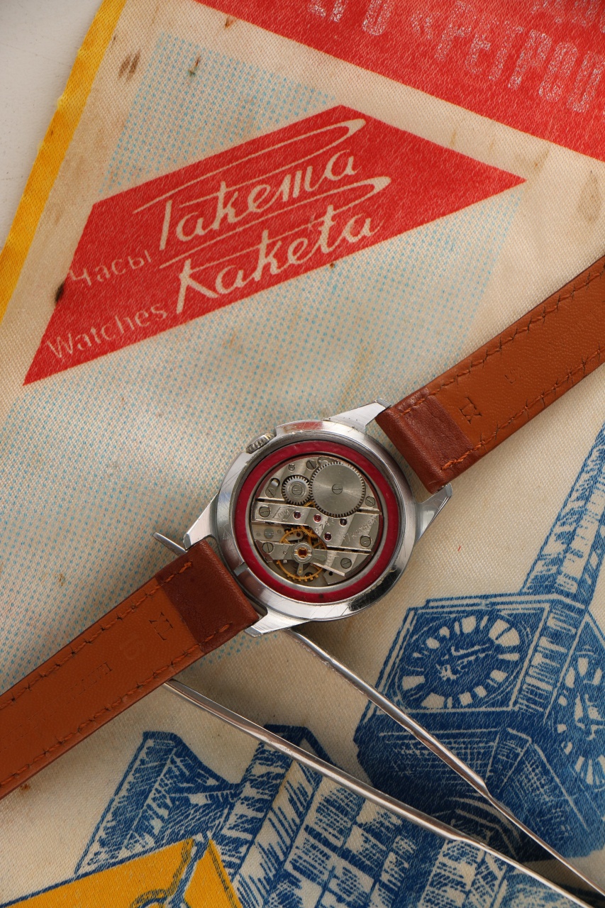

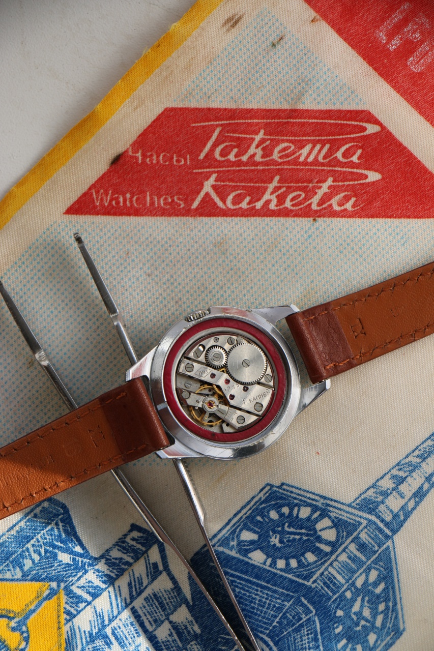

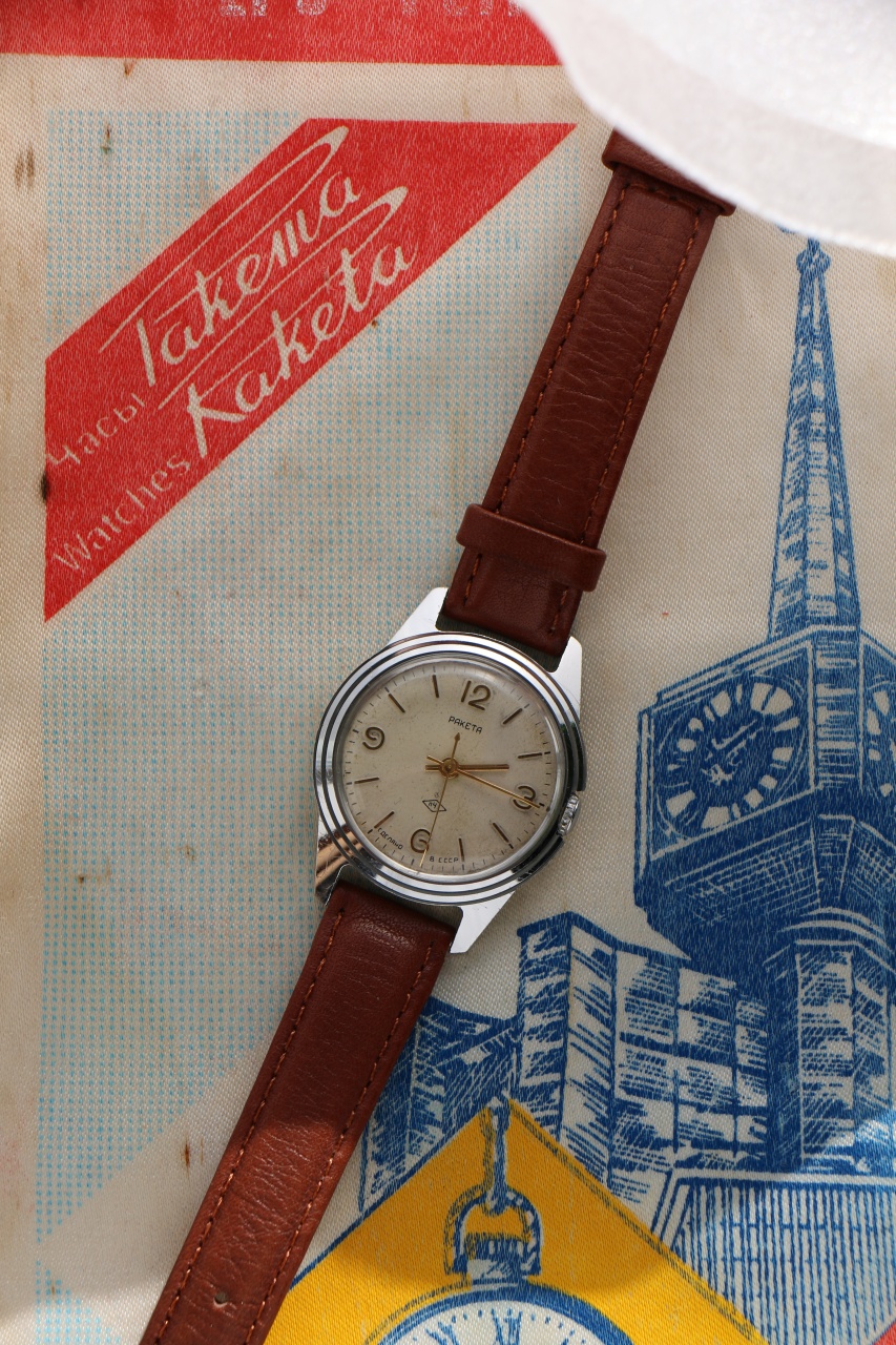

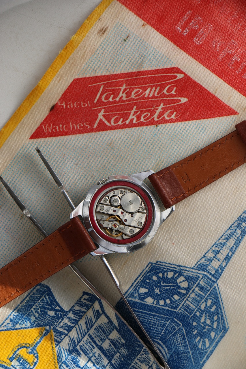

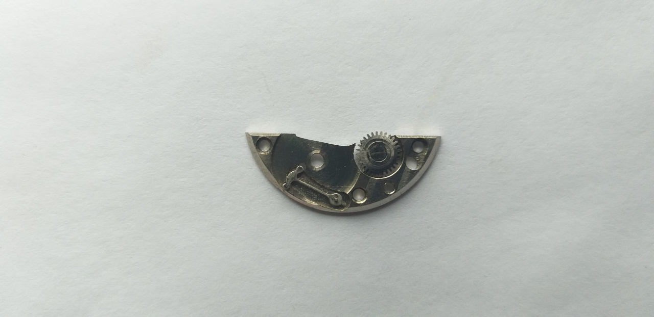

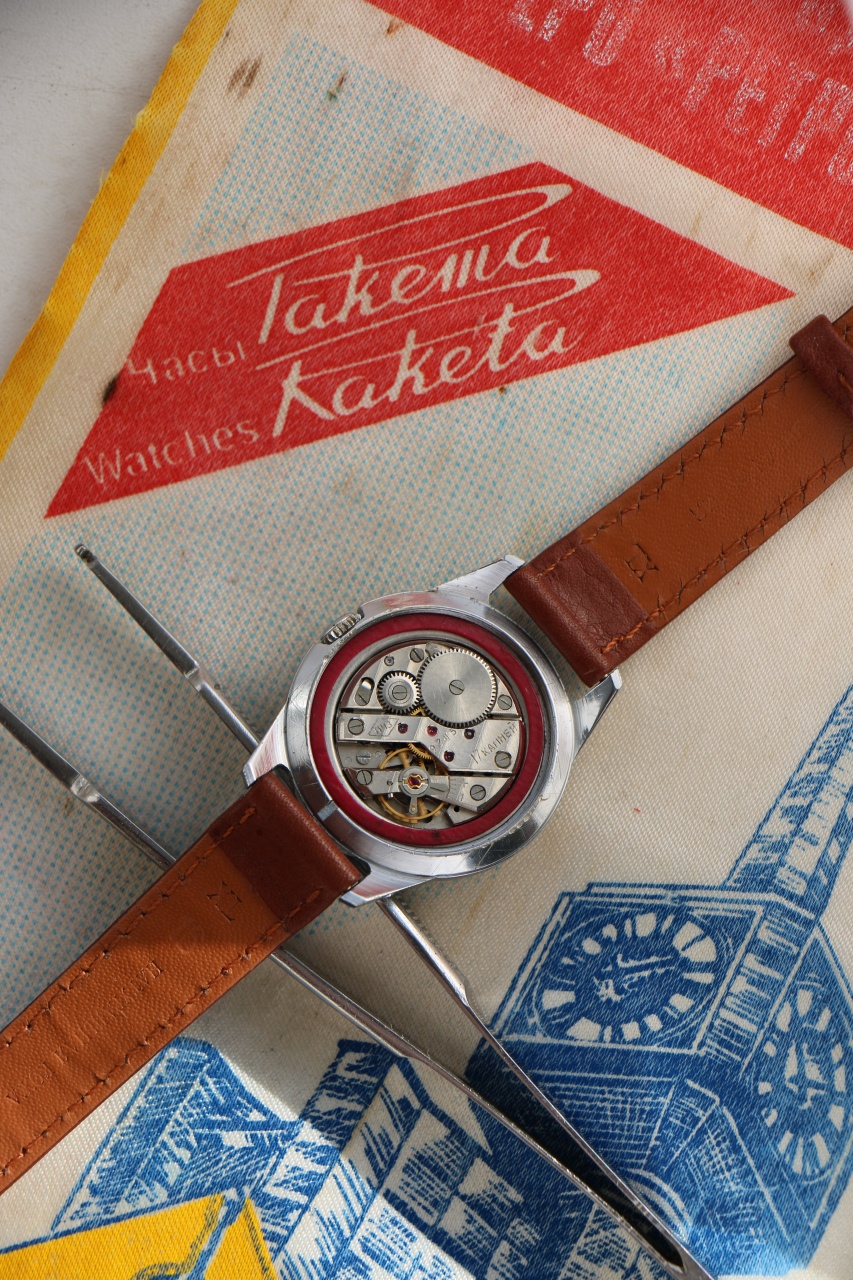

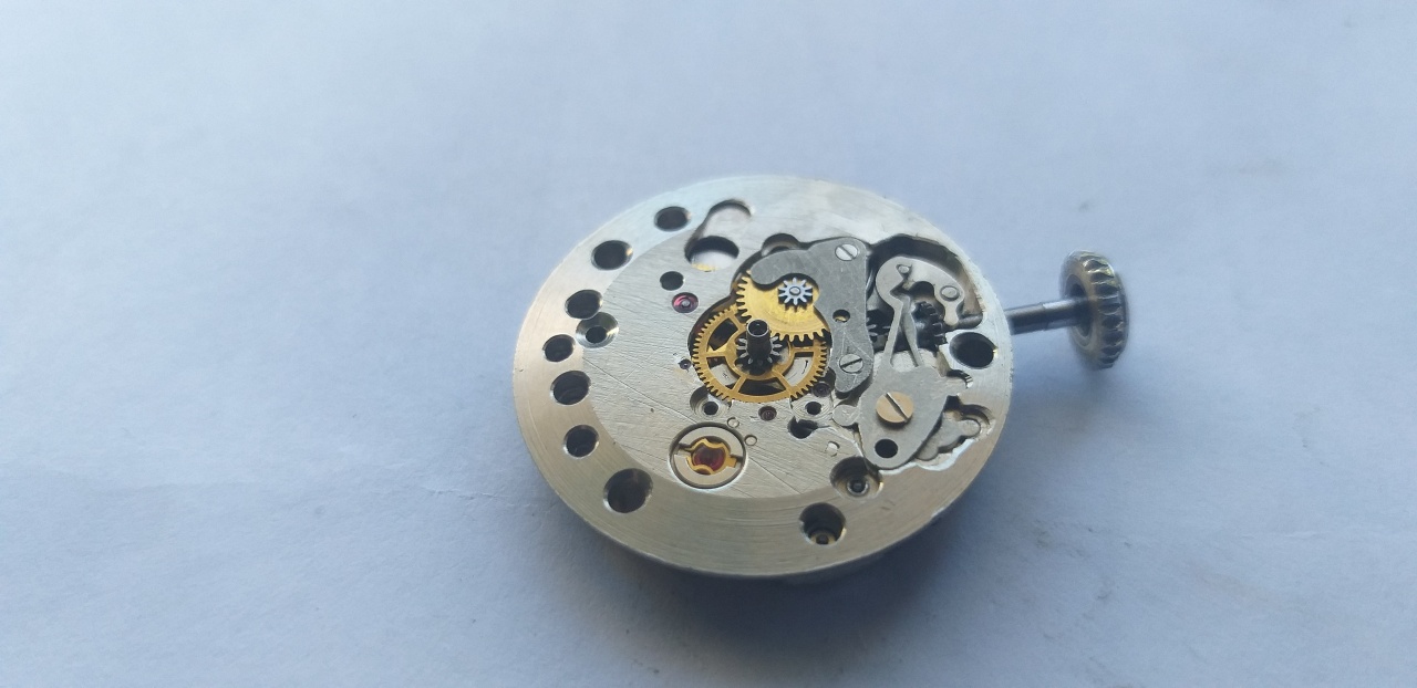

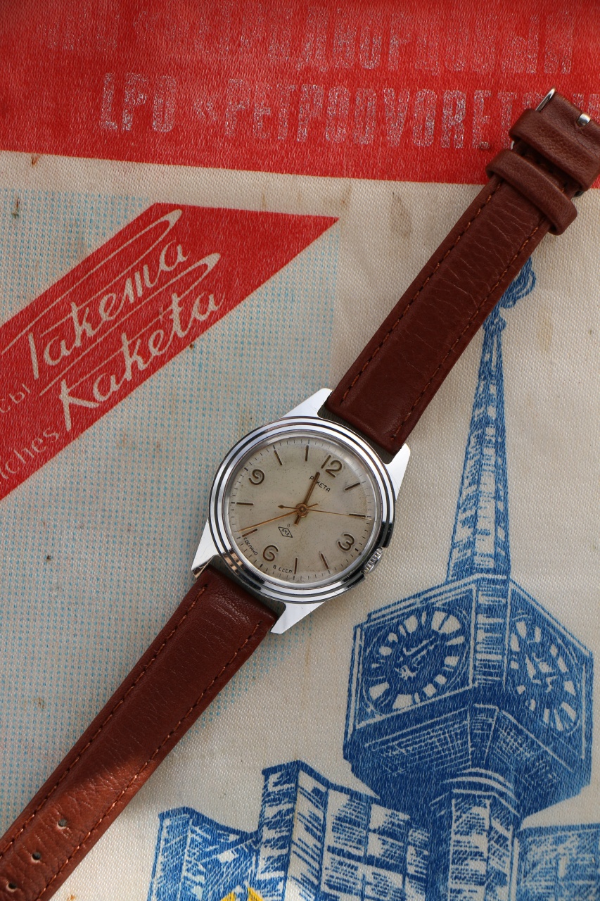

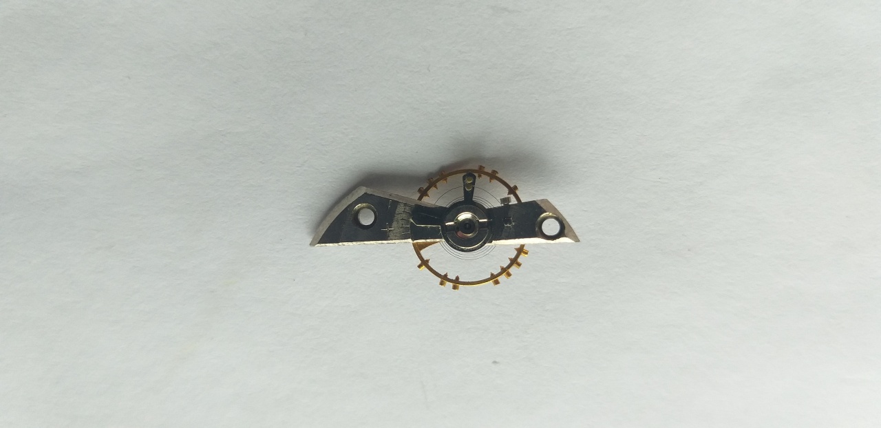

Экспериментальный механизм 22 калибра с перекидным мостом
Разработка экспериментального механизма 22 калибра на 17 камнях с перекидным мостом велась в конце 1950-х годов. Были механизмы "Рекорд", "Россия" и экспериментальный механизм с перекидным мостом. Этот механизм - разработка конструкторского бюро Петродворцового Часового Завода. В серию пошли только "Рекорд" и "Россия". Была изготовлена опытная партия этих механизмов и все механизмы были уничтожены в «Изоляторе брака» по решению комиссии завода. Т.е. этот механизм так и остался в экспериментах и в серию не пошел. Со слов Людмилы Войник (конструктора ПЧЗ) не могли найти технологию выставления зазоров на балансе.
ID:	2461914   Нажмите на изображение для увеличения
ID:	2461915   Нажмите на изображение для увеличения
ID:	2461916   Нажмите на изображение для увеличения
ID:	2461917   Нажмите на изображение для увеличения
ID:	2461918   Нажмите на изображение для увеличения
ID:	2461919   Нажмите на изображение для увеличения
ID:	2461920   Нажмите на изображение для увеличения

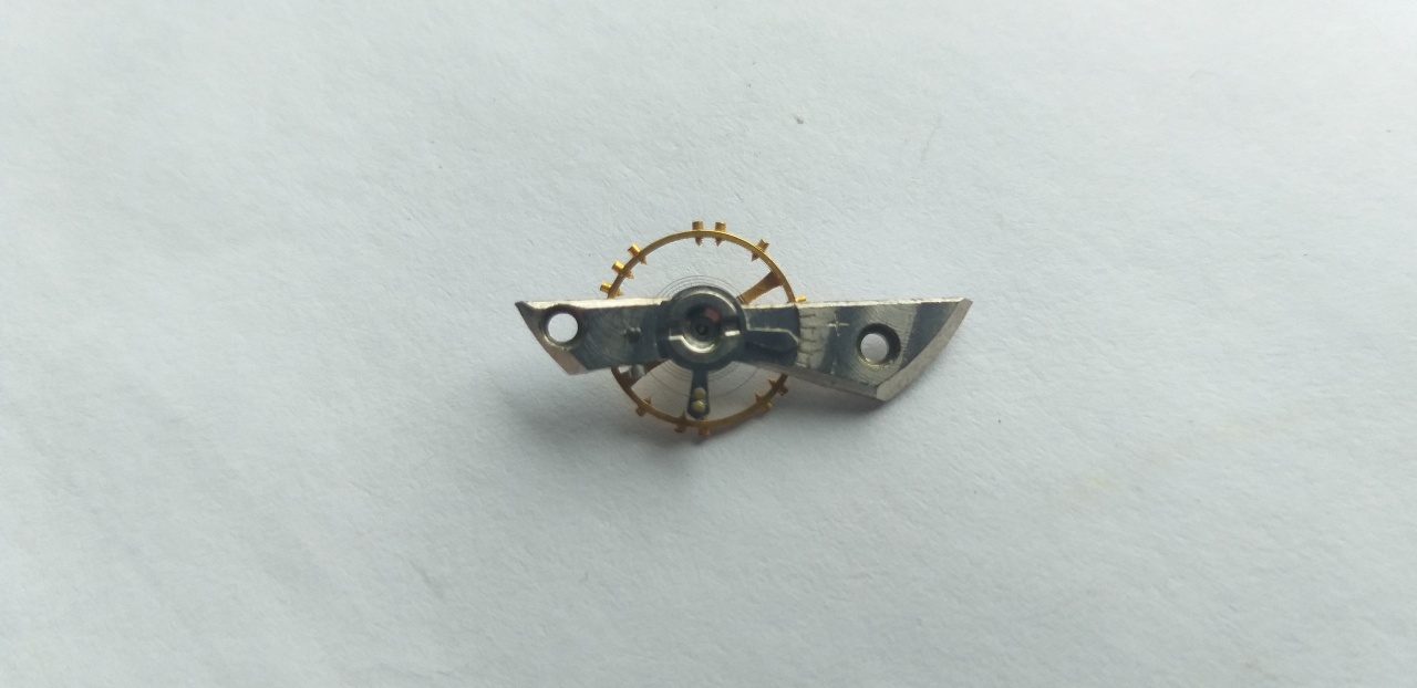

Интересно, чем этот механизм оказался хуже Рекорда и России?
Старый 28.01.2019, 20:36
Аватар для АЛЕКСАНДР2
АЛЕКСАНДР2 АЛЕКСАНДР2 вне форума
Регистрация: 12.09.2009
Адрес: Петергоф
Сообщений: 3,456
Сказал(а) спасибо: 536
Поблагодарили 7,604 раз(а) в 2,083 сообщениях
Сообщение от Perfect hoopoe Посмотреть сообщение

Невысокая точность изготовления осей балансов во всех советских часах требовала возможности установки прокладок под мост баланса. В более ранних часах вроде Победы зазор выставлялся подгибкой моста, но этот метод при серийном производстве был не слишком удобен и трудоемок. Позже в 70-е годы от него отказались в пользу прокладок. Данный механизм разрабатывался в 50-е годы и тогда правда был вопрос как гнуть перекидной мост, чтобы выставить правильный зазор.

Если решение с перекидным балансом такое сложное, то зачем вообще было проектировать механизм в таком виде?Какие преимущества есть у такой конструкции по сравнению с традиционной? Ну и что мешало "отрезать" от этого моста баланса половину, так чтобы он крепился только с одной стороны?

А что мешало сделать противоударное устройство в виде вставной втулки и двигать эту втулку как целое?

Длинные "крылья" получались, если резать половину. Плюс надо было дополнительные штифты ставить на этот мост баланса, чтобы точно позиционировать бушон. С перекидным мостом все было красиво - два винта с центрирующими выступами из платины или дополнительными проточками в платине и все, вопрос центровки моста решен, поставил и прикрутил, плюс конструкция идеально прочная. В более позднее время поставили бы по прокладке с каждой стороны моста и все, но в 50-е годы зазор выставлялся только подгибкой моста, а тут прочность перекидного моста только в минус. Опередил время этот механизм. А дальше просто оказался не нужен, т.к. в производстве были другие хорошие калибры. Реально он конкурировал с 2209 и 2409, но оба этих калибра с ПЧЗ убрали.

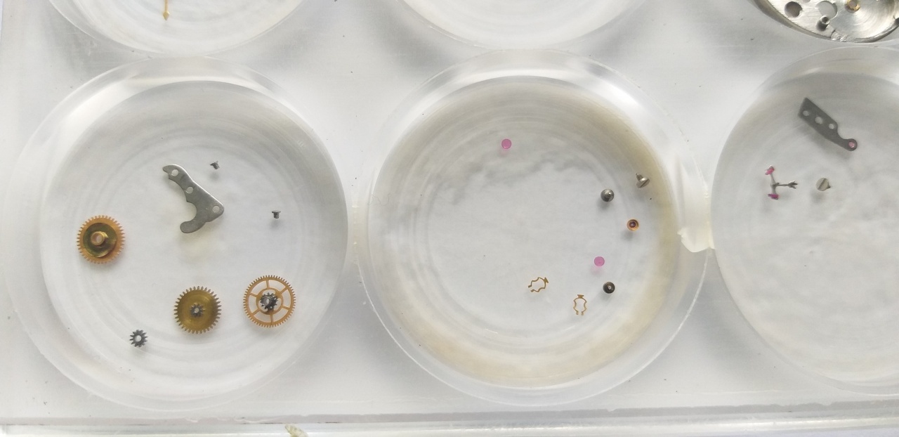

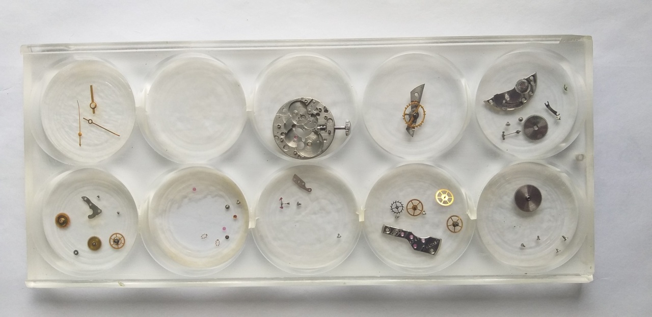

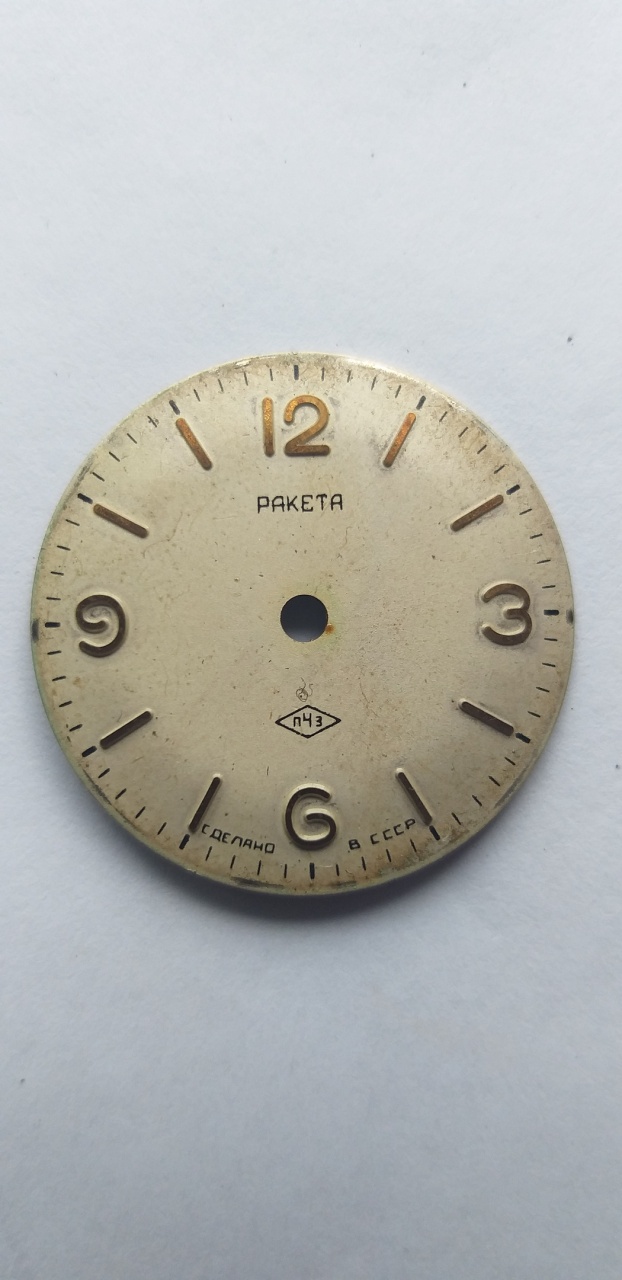

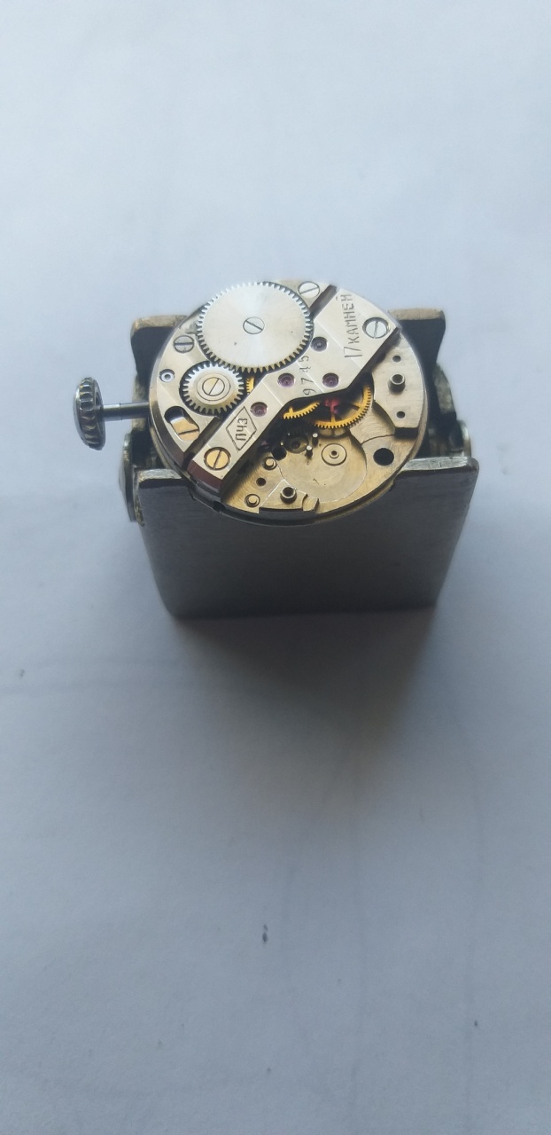

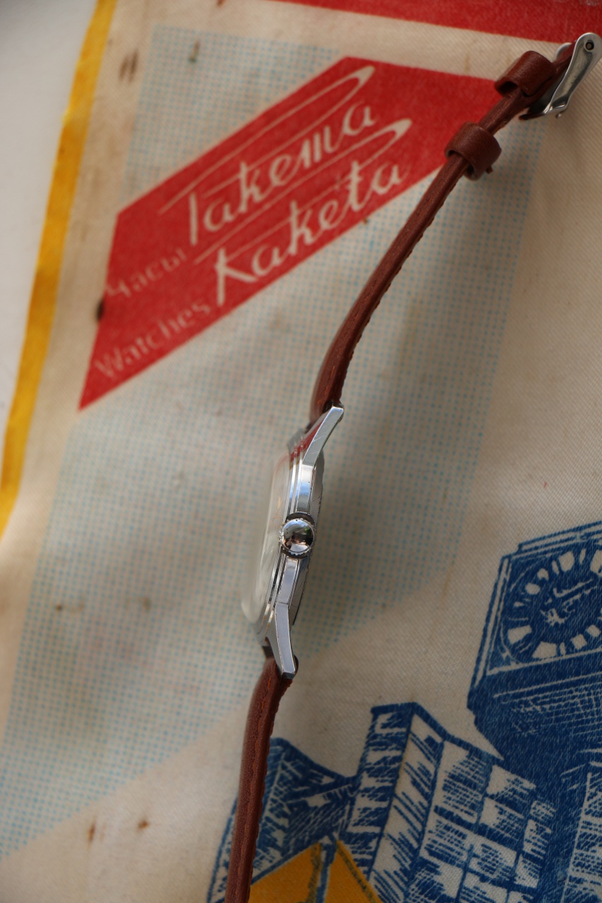

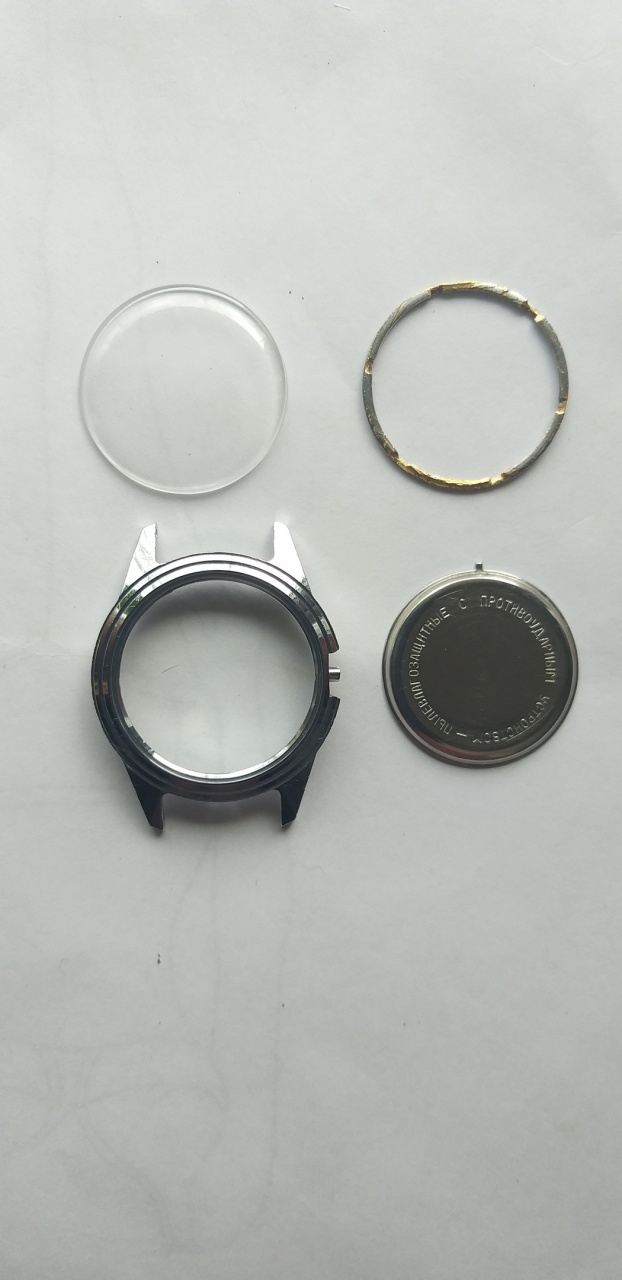

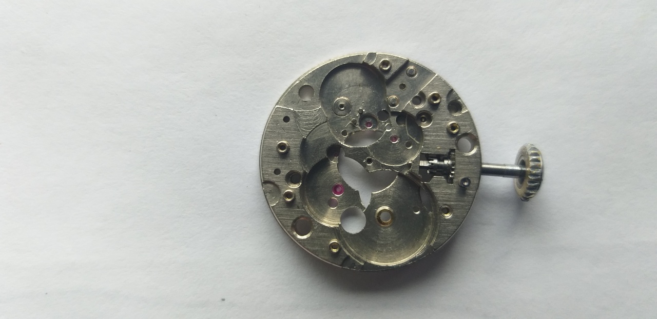

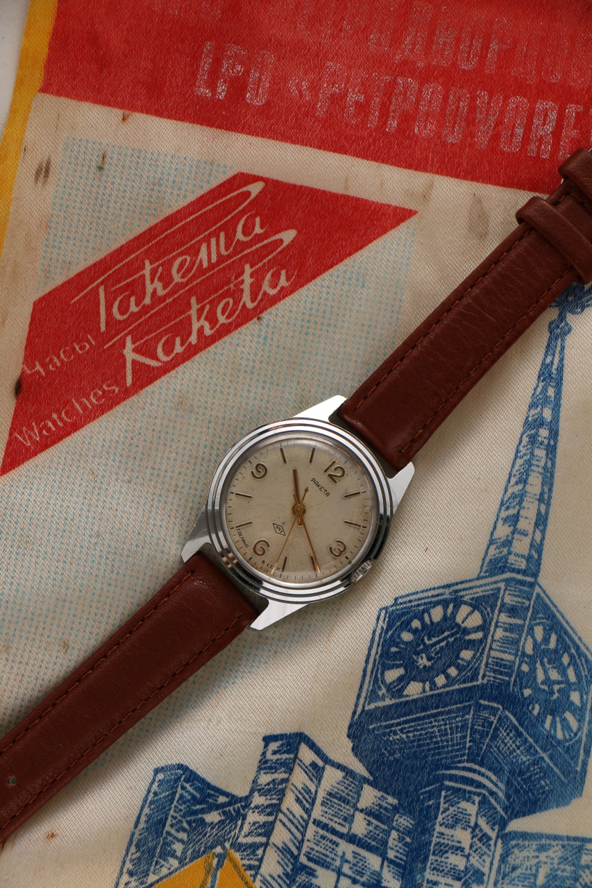

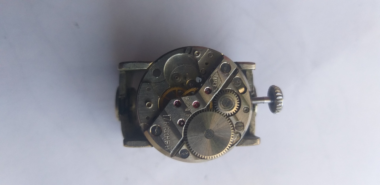

Уникальные экспериментальные часы «Ракета» с перекидным мостом Петродворцового Часового Завода самого начала 1960-х годов. Свой циферблат (знаки и цифры позолоченные), свои стрелки. На циферблате над цифрой "6" клеймо «ПЧЗ» в ромбике. Свой хромированный корпус из нейзильбера. Задняя крышка и латунное кольцо также свои, меньшего диаметра чем стандартные. Свой заводной вал. Экспериментальный механизм 22-го калибра декорированный женевскими волнами.
Разработка экспериментального механизма 22-го калибра на 17-ти рубиновых камнях с перекидным мостом велась в конце 1950-х годов. Были механизмы "Рекорд", "Россия" и экспериментальный механизм с перекидным мостом. Этот механизм - разработка конструкторского бюро Петродворцового Часового Завода. В серию пошли только "Рекорд" и "Россия". Была изготовлена опытная партия этих механизмов и все механизмы были уничтожены в «Изоляторе брака» по решению комиссии завода. Т.е. этот механизм так и остался в экспериментах и в серию не пошел. Со слов Людмилы Войник (ведущего конструктора ПЧЗ) не смогли найти технологию выставления зазоров на балансе.
Из особенностей: собачка сделана в виде пружины со штифтом, который входит в зацепление с зубьями барабанного колеса. Свой баланс и свой барабан, не взаимозаменяемы. Своя анкерная вилка. На данный момент это второй известный экземпляр.

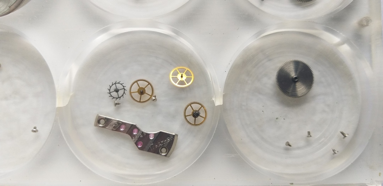

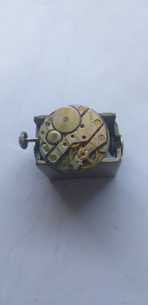

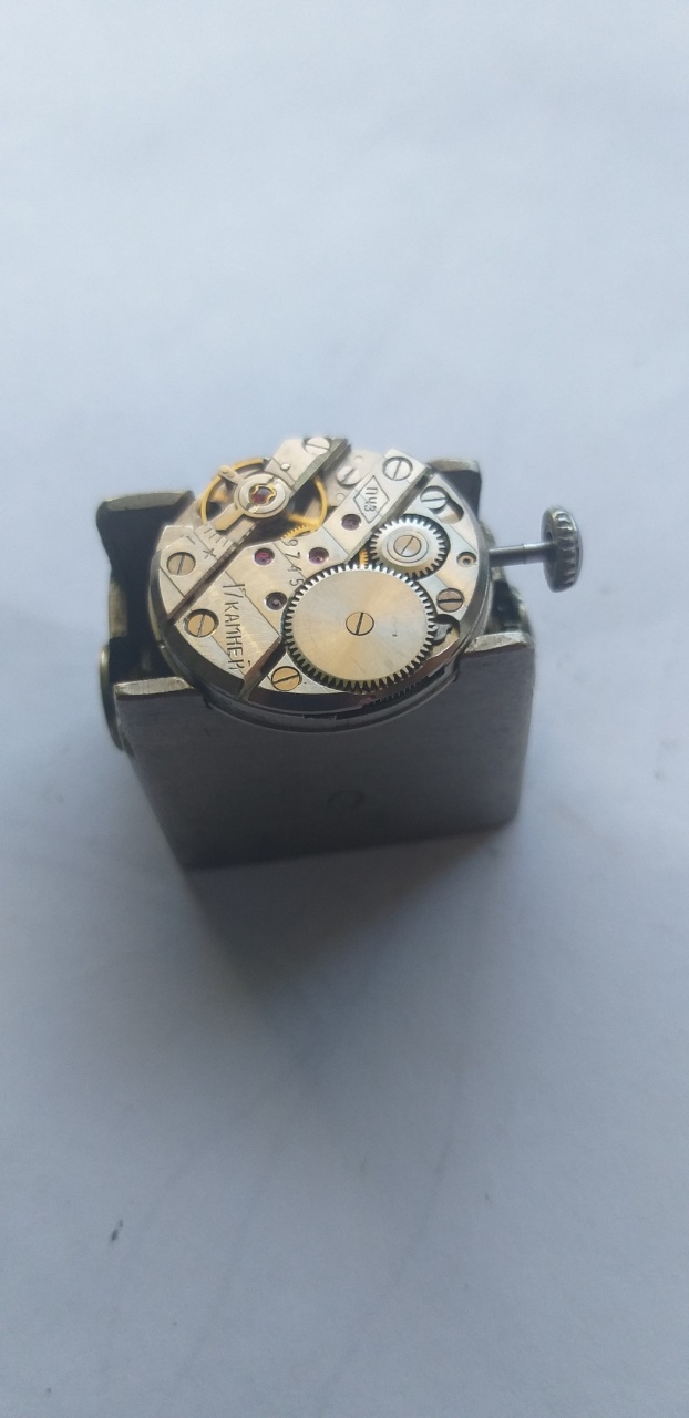

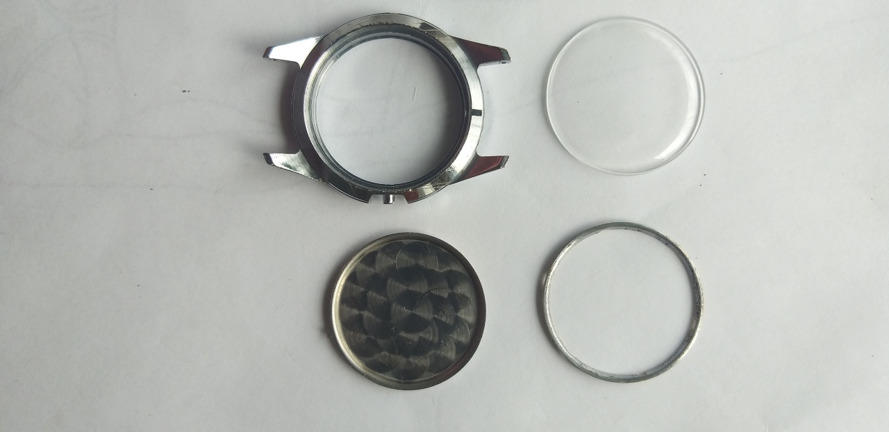

Выкладываю фото "после" https://vk.com/album49441208_255799672
